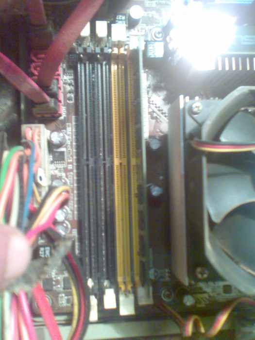

имеется несколько вопросов с приложенной фотосессией

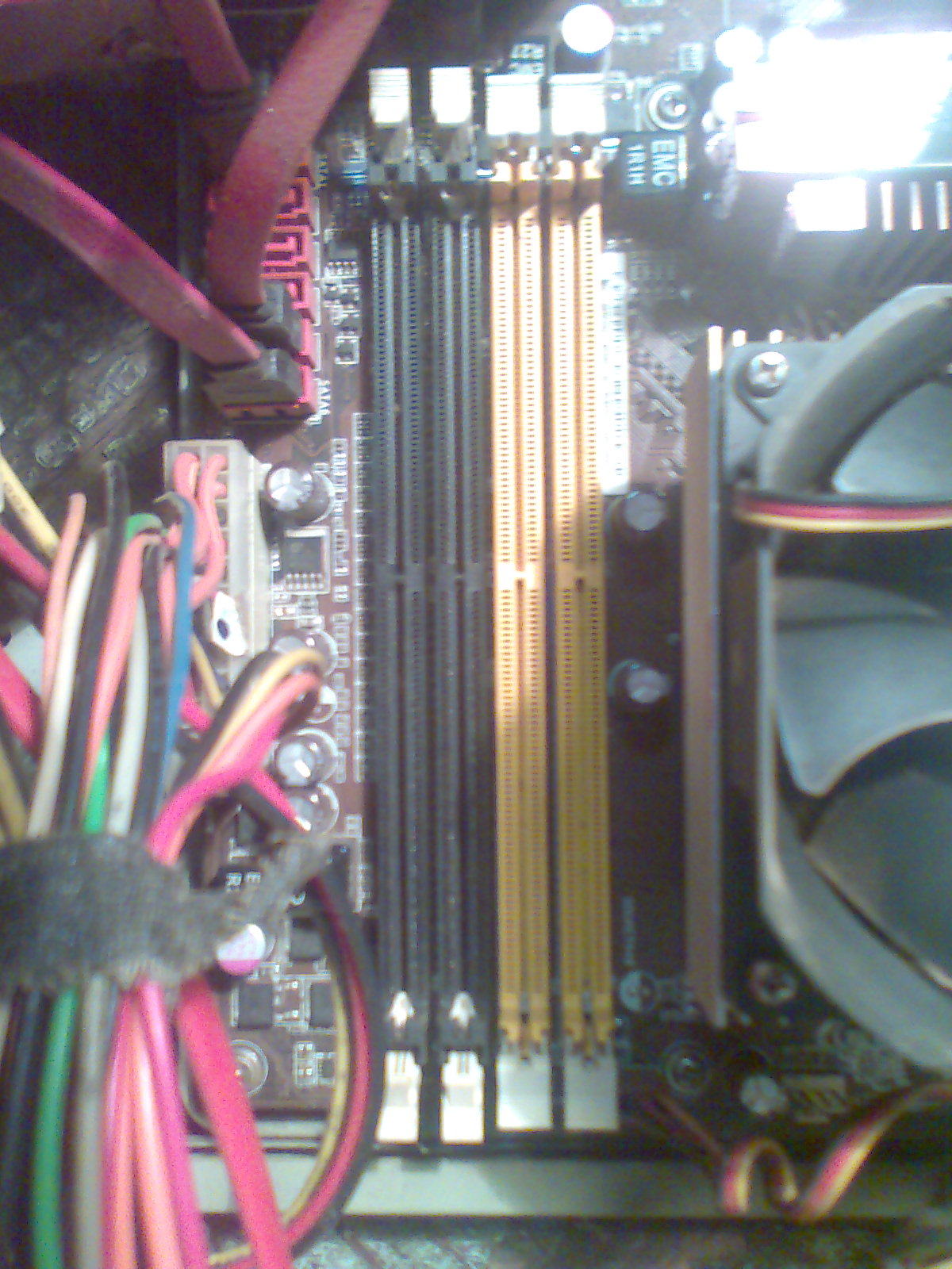

вопрос первый
вот фотки разъёмов для памяти
два жёлтых два чёрных
моя память стоит в жёлтом разъёме у меня одна планка 1 гб
разъёмы все одинаковы или нет??
в любой добавочную планку можно пихать или нет????

Разъёмы одинакового цвета предназначены для работы памяти в двухканальном (128-ми битном) режиме.
Если добавляемая память ТОЧНО такая же, как и имеющаяся, то ставить её в одноцветный разъём. В данном случае - в желтый.
Если же модули различаются, то лучше их ставить в разъёмы разного цвета, при этом память останется работать в одноканальном (64-х битном) режиме.

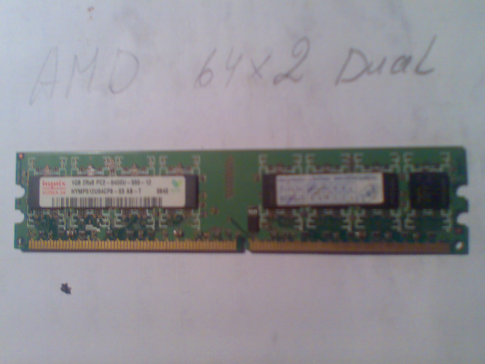

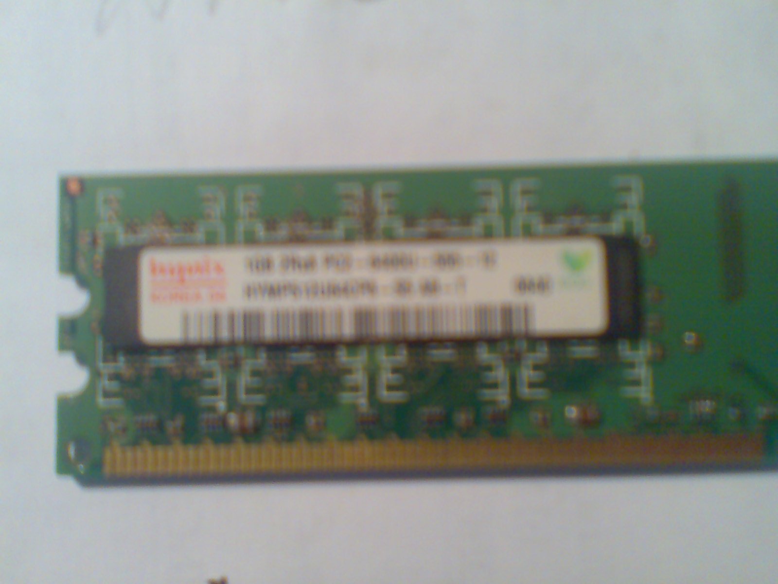

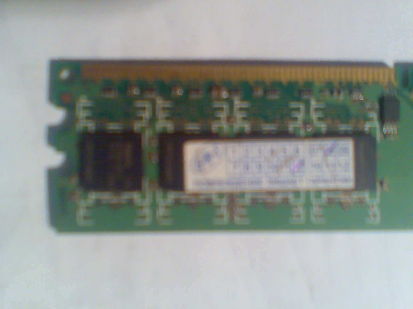

вопрос намба ту!!!
хочу купить память и добавить в комп

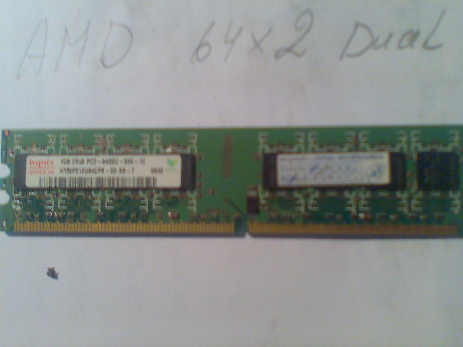

у меня стоит вот такая
на левой микросхеме надпись
Корея 1GB 2Rx8 PC2 - 6400U - 555 - 12
HYMP 512U64CP8 - S5 AB - T
потом скину что продаётся и прошу вас помочь что я купил именно то ;) ;)

чтобы память работала в двухканальном режиме, то надо в один цвет пихать.
так же все зависит от чипсета, в разный "банках" (цвет) разная память может и не заработать.

Самое лучшее - купить сразу пару одинаковых модулей, а эту планку продать.

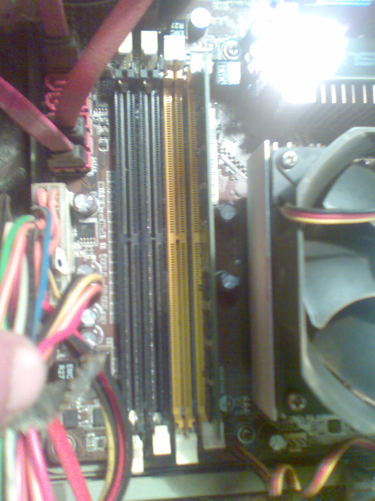

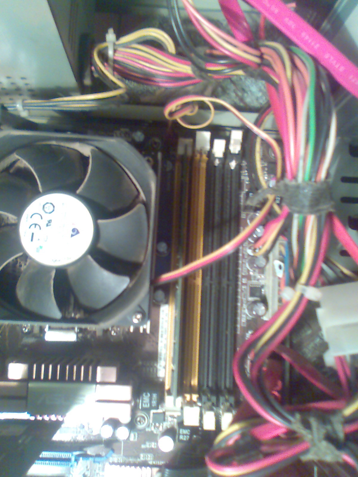

со вчерашнего дня фотки со сбоями грузятся на форум
загружаться то загружаются а на форуме пусто
что за хрень :evil: :evil:

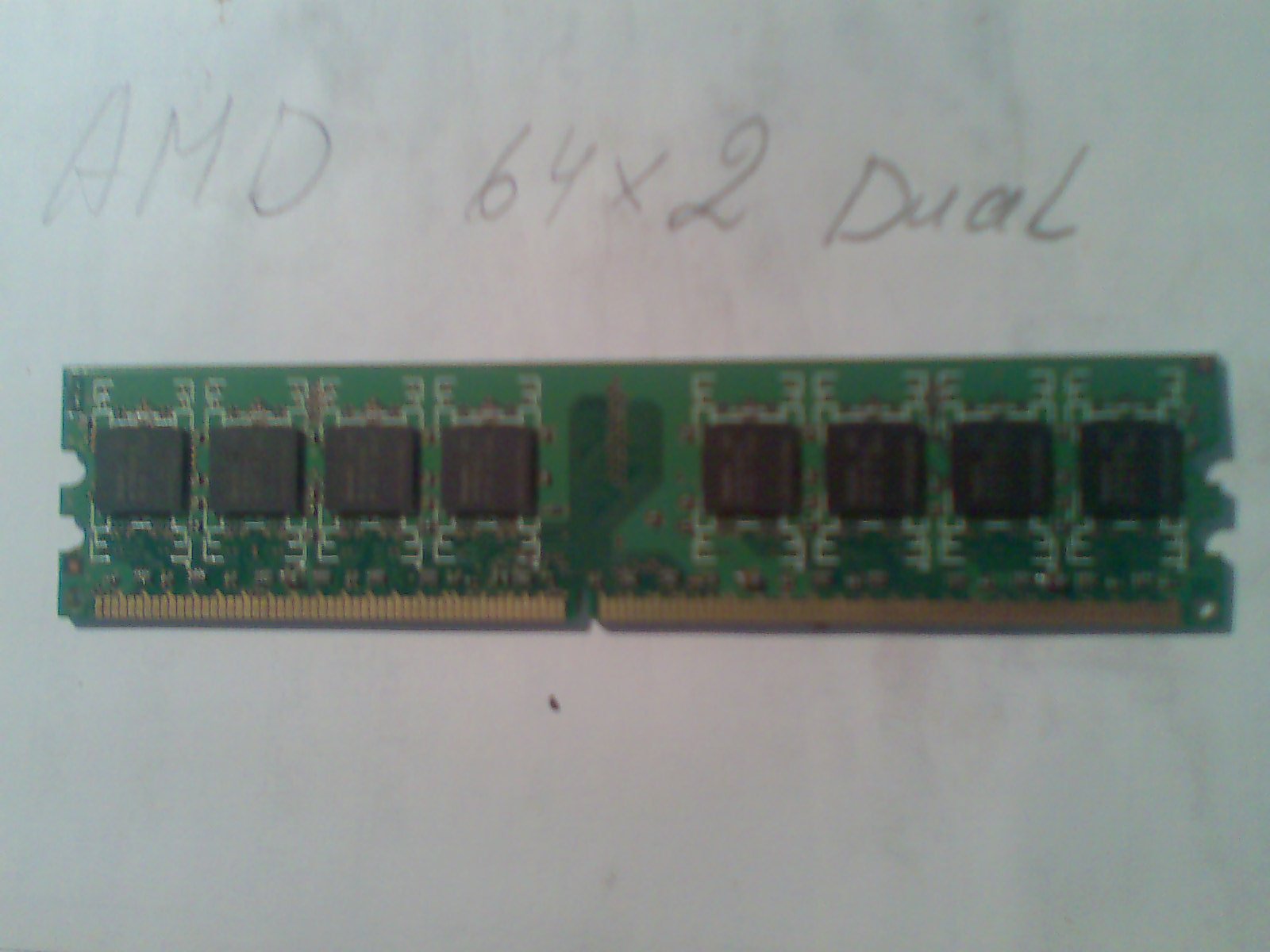

вот влезла только одна из двух
Фото004.jpg [ 129.63 КБ | Просмотров: 1611 ]

Бодя, почисти комп для начала - у тебя земля в вентиляторе :tup: :tup: :tup:

Взять 2 одинаковых планки по 1 гигу, поставить в желтые слоты, имеющуюся выкинуть или попытаться продать..
Или 4 одинаковых по 512.
4 гб в эту шнягу я бы ставить не стал.

body писал(а):
ещё раз спрашиваю какая ЧАСТОТА В МОЕЙ ОПЕРАТИВНОЙ ПАМЯТИ. И ГДЕ ТАМ НАПИСАНО?
Это DDR2-800, такую и берите.
