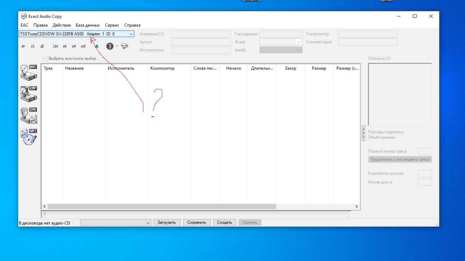

 Заголовок сообщения: Программа EAC
Непрочитанное сообщениеДобавлено: 15 сен 2019, 22:06
Сообщений: 12107
Его благодарили: 6609
И пишет и копии делает. Привод указан?
Непрочитанное сообщениеДобавлено: 15 сен 2019, 22:30
Имя: Камиль
Возраст: 77
Откуда: Казань
Сообщений: 387
Его благодарили: 159
Стоит два привода-TSST corp CD DVDW SH-S223C и PLEXTOR CD-R PX-W4824A. Ранее в другом системном блоке стоял TEAC -524.Писал болванки разными программами, в том числе NERO.Но мне лучше всего нравилось как пишет EAC. Некоторые болванки звучали лучше оригинала (на мой вкус). В сети жалуются на эту проблему многие (EAC не видит пустую болванку), но пока не смог найти решение проблемы. Возможно это произошло из-за обновления О.С.
Ореол глупости (обидчивость).
Непрочитанное сообщениеДобавлено: 15 сен 2019, 22:37
Сообщений: 12107
DKX,
Болванка находится в приводе, указанном в EACе?
Непрочитанное сообщениеДобавлено: 15 сен 2019, 22:43
Имя: Камиль
Возраст: 77
Откуда: Казань
Сообщений: 387
Да , выбираю привод для записи, не видят оба при попытке записи,но читают оба.
