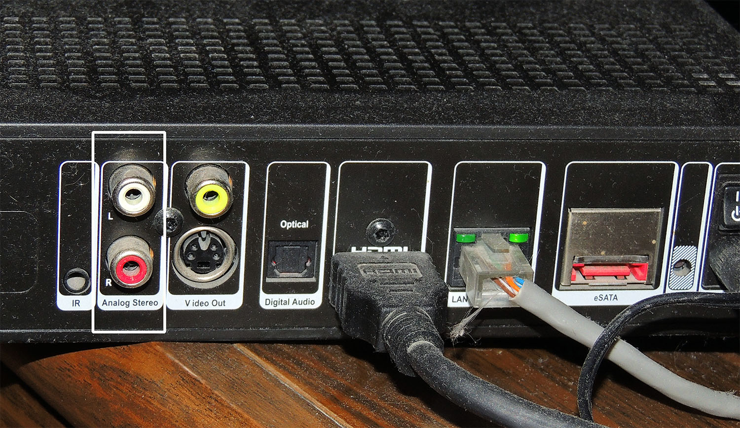

Что хоть за приставка? На моей с тылу имеется аналоговый аудиовыход, обозначенный на фото белой рамкой. Вот туды сувайте проводки, и наслаждайтесь стеревом в обоих ухах :D (Общение с Фленджером все же накладывает свой отпечаток :lol: )

Так это линейный. Всё равно какой то усилитель нужОн. И кстати, на многих приставках он включается через меню, при этом (не на столько многих) включается композитный видео и выключается HDMI
