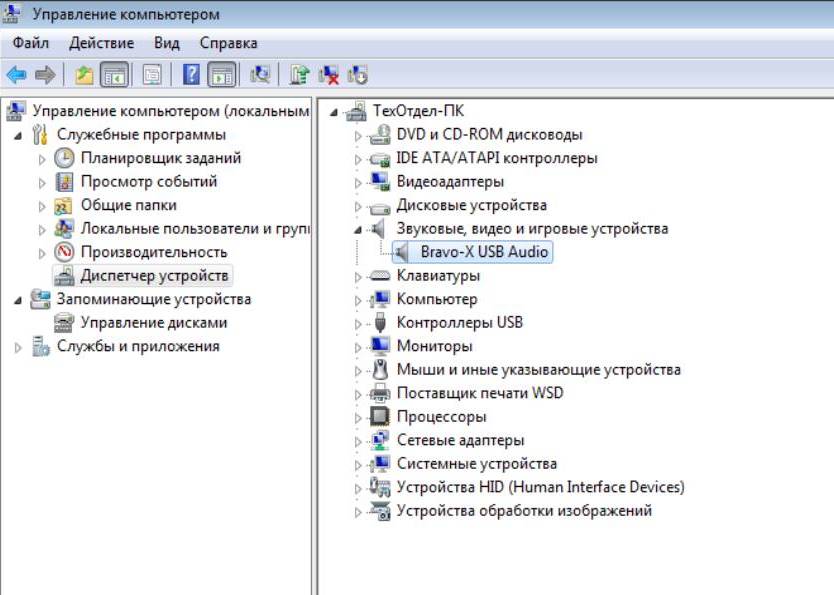

В диспетчере устройств ЮСБ-звуковое устройство опознается?
нет

Зачем городить огород с переходниками-конвертерами, когда есть ЮСБ - самый простой вариант вывода звука по цифре.
Где-то засела какая-то мелочь, надо ее найти.
Как ЦАП опознается в диспетчере устройств? Что система пишет?
Мой ЮСБ ЦАП система видит вот так:
диспдев.jpg [ 59.08 КБ | Просмотров: 3225 ]
