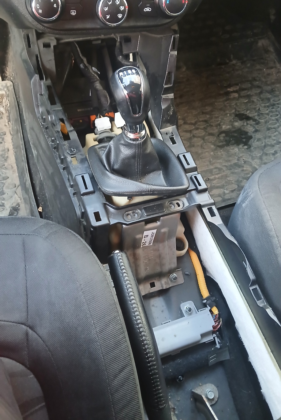

Я сегодня весь день провел на морозе, разбирая и собирая центральный тоннель в машине. Пришлось снять еще и переднее водительское кресло. И всё потому, что залипла в нажатом положении кнопка на ручнике. Пришлось его снимать и тащить домой. А что бы снять - надо треть салона разобрать.
Тут только начало пути :D

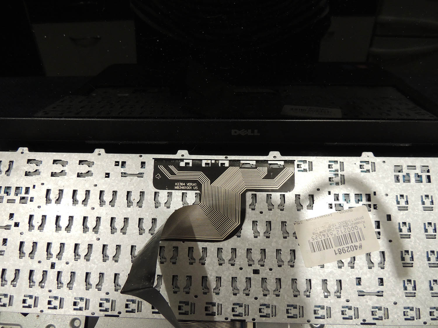

Значитца так: вот такая распиновка на моей клаве
DSCN8422.JPG [ 218.03 КБ | Просмотров: 1858 ]
Самое смешное, что после снятия клавиатуры я аккуратно продул кнопку Ctrl, и она заработала. Вернее, обе кнопки. Наверное мусорок попал. Всем спасибо!

По второй ссылке.

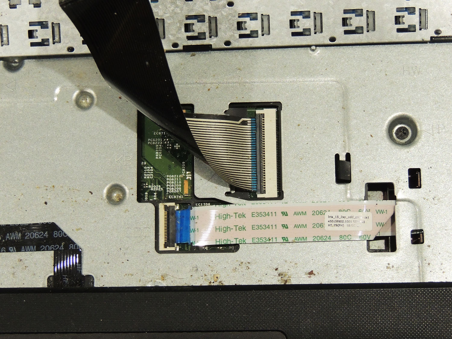

Покажи еще фото разъема
 Заголовок сообщения: Отказала клавиша ctrl
Непрочитанное сообщениеДобавлено: 17 янв 2026, 21:10
Сообщений: 18531
DSCN8424.JPG [ 363.89 КБ | Просмотров: 1853 ]

Вот это черный прижим, что поперек шлейфа, откидывается вправо. Аккуратно, они хрупкие, за серединку подцепи и шлейф влево вытаскивай.
Потом, в обратном порядке, шлейф воткнешь и фиксатор влево перекинешь.
