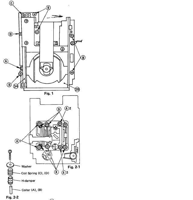

Всем привет! Предлагают взять сабж, но написано, что плохо открывается лоток.
Кто видел этого зверя, у него на открывании пассик стоит или шестерёнки пятерёнчатые ?

Скорее всего растянулся пассик
hfe_denon_dcd-1560_service.pdf [3.54 МБ]
Безымянный.JPG [ 39.11 КБ | Просмотров: 1756 ]

был такой. denon dcd 1560. тоже шуфляду подталкивать надо было.. замена пасика и всё ништряк.
http://www.ebay.de/itm/Denon-Riemen-bel ... 589fd19241
