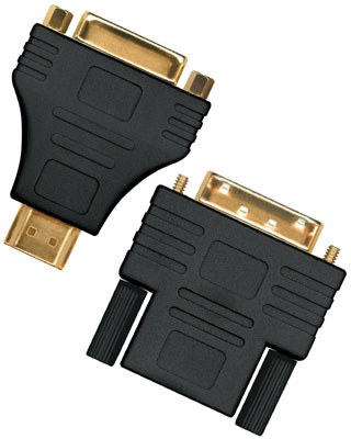

теоретически если есть переходники HDMI - DVI
1826481237512007-800x600.jpg [ 22.22 КБ | Просмотров: 4448 ]

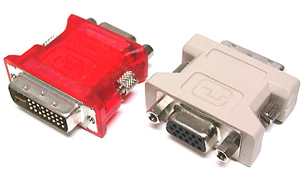

и есть переходники dvi d-sub
vga_dvi_enl.jpg [ 25.57 КБ | Просмотров: 4448 ]
то можно, но вот между собой они не соединяютя вроде
О DVI речь не идет ;)

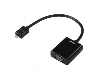

вобщем всё ясно - нужен переходник с преобразователем
типа такого
Micro HDMI to VGA cable3.jpg [ 43.1 КБ | Просмотров: 4424 ]
в видюхах с цифрового DVI показывает через переходник на VGA

Непрочитанное сообщениеДобавлено: 13 фев 2014, 07:52
Сообщений: 3584
Его благодарили: 623
типа такого
Это не прокатит. В видеокартах преобразование делается программно, а на рисунке всего лишь "механический" переходник, не более.
