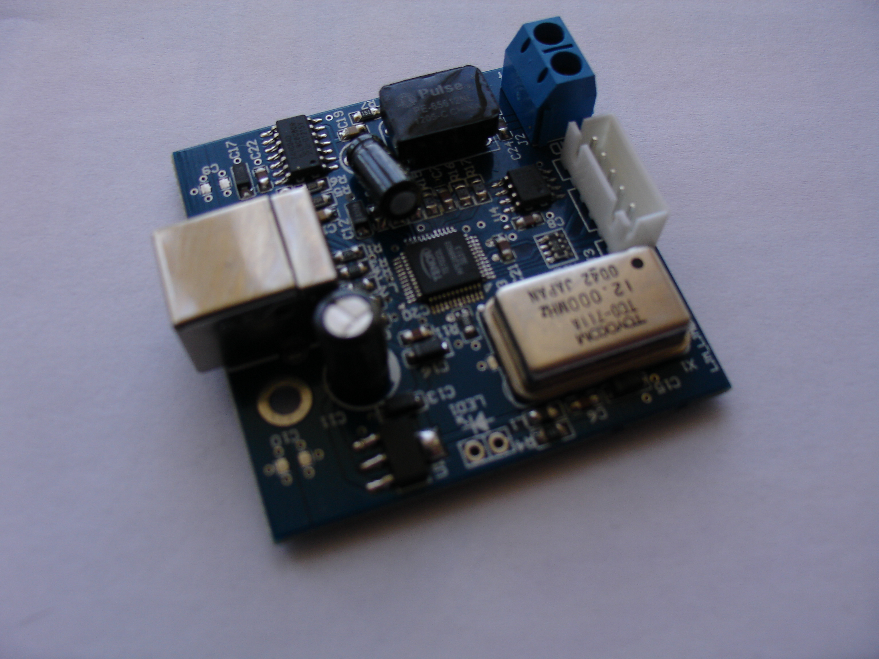

Задаюсь вопросом, как технически грамотно и относительно бюджетно подать цифру с компьютера на ЦАП.
ЦАП - СЕС DX-51 mk2
Входы: фирменный цифровой интерфейс от C.E.C. «SuperLink» (аналог I2S), AES/EBU (балансный), S/PDIF (небалансный) и TosLink (оптический)
Звуковой карты, можно сказать, нет. На материнской плате имеется TosLink и FireWire, ну и конечно USB.
Пока "курю" гугл...

WaveIO :cool:
Возьми снова мой цап и попробуй хотя бы по SPDIF соединить с цапом. Тем более на платку сделан внешний БП
USB to I2S & Coaxial Converter
DSC07892.JPG [ 2.28 МБ | Просмотров: 2177 ]

Денис, привет! :) У меня уже был готов вопрос к тебе. Можно ли на базе WaveIO сделать конвертер USB - AES/EBU или «SuperLink», обеспечив его отдельным БП? И имеет ли значение, что сам ЦАП поддерживает максимум 24/96 (вроде как..).

Добрый и отзывчивый "Человек" одолжил мне сегодня поиграться WaveIO. Денис, спасибо! :2piv:
Принес домой, подключил... блин, это улет! То, что доктор прописал! О такой подаче звука с компьютера можно мечтать!

Т.Е. я понимаю платка между УСБ выходом компа и цифирным входом -внешнего цапа?

Правильно!

:o Не понимаю как, но ЦАП воспроизводит даже 24/192, хотя вроде не должен... :?:

Юрий, в цапе стоят чипы PCM1704, они вроде кушают не более 24/96.. поэтому удивляюсь.

Тривиальный даунсемплинг срабатывает, вот и все.

Basilian, в ЦАПе или плеере? Как его отключить?

Володя, мой ЦАП кушает 24/96, и мне этого достаточно! Мне нужно понять, где отключить этот "даунсамплинг" в компе? Плееры - APlayer и Foobar.

Естественно в ЦАПе. И ничего ты с ним не сделаешь - ибо иначе у тебя не будут обрабатываться большие частоты, чем максимум чипа.

Вроде разобрался. В винде в свойствах WaveIO USB 2.0 задается формат по умолчанию, при 24/192 ЦАП молчит.
Горыныч
А где такое можно приобрести?
можно вот тут: http://www.aliexpress.com/store/product ... 07984.html
