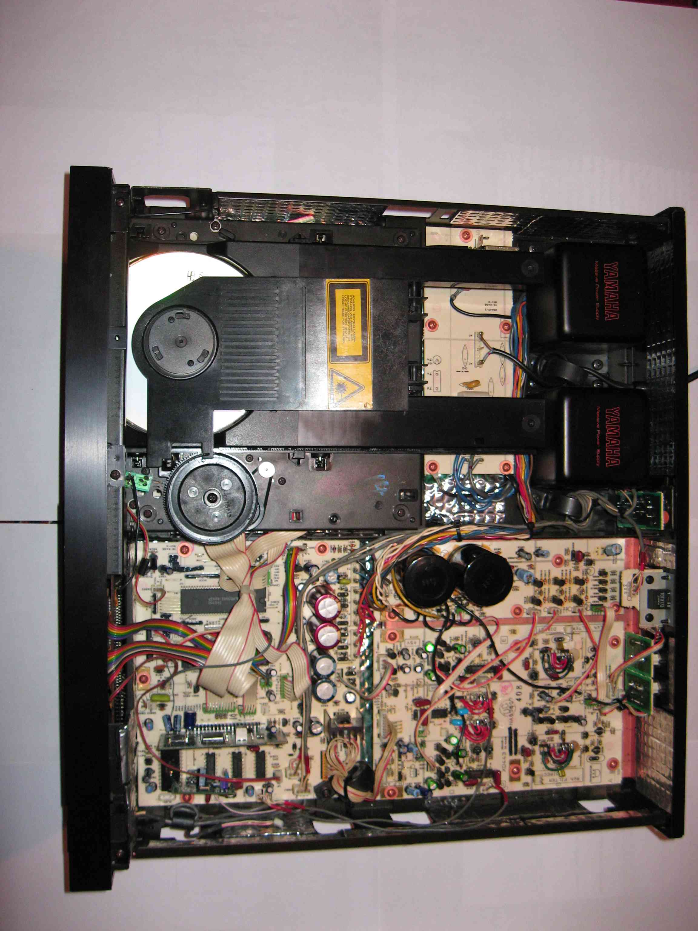

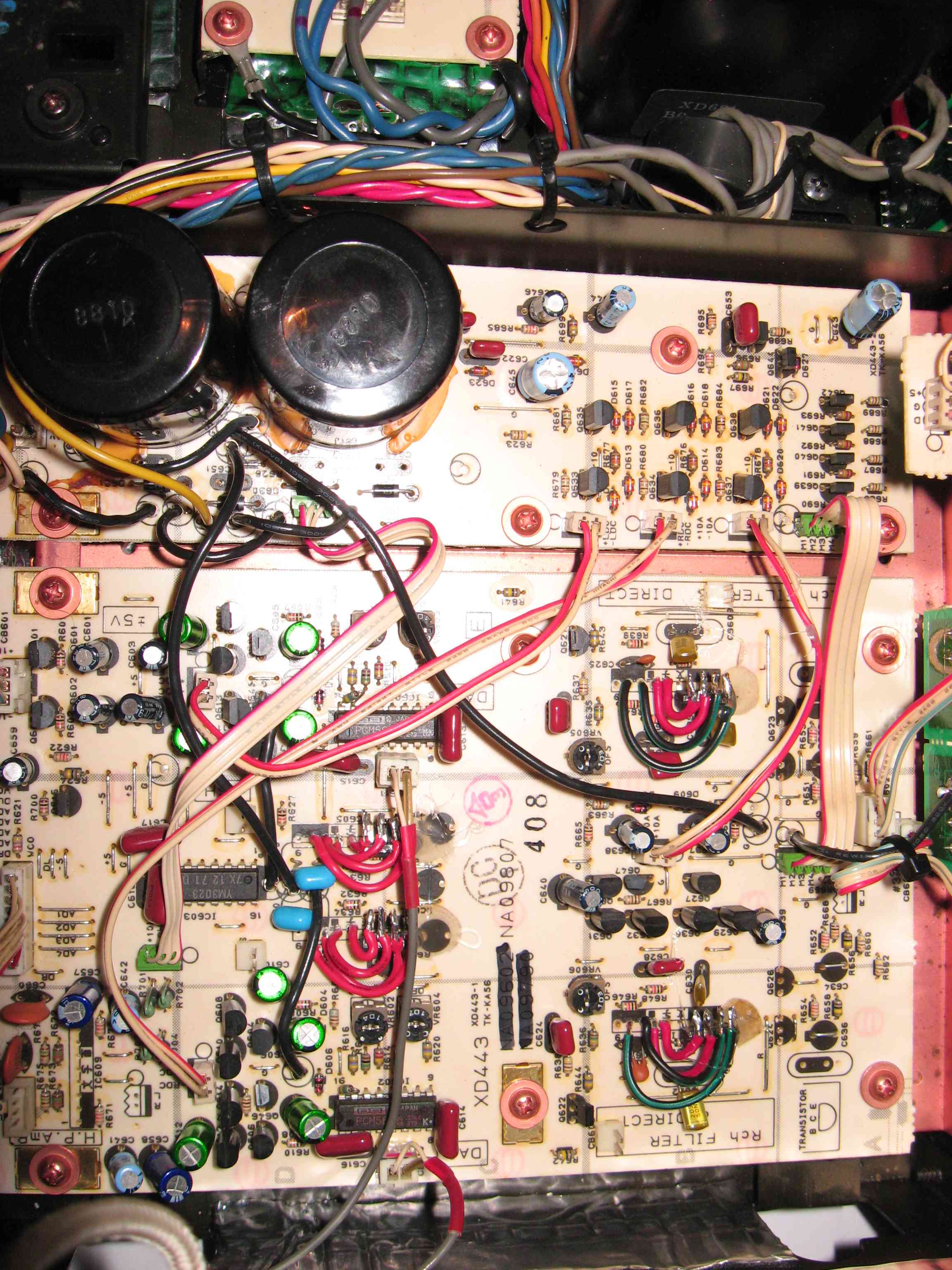

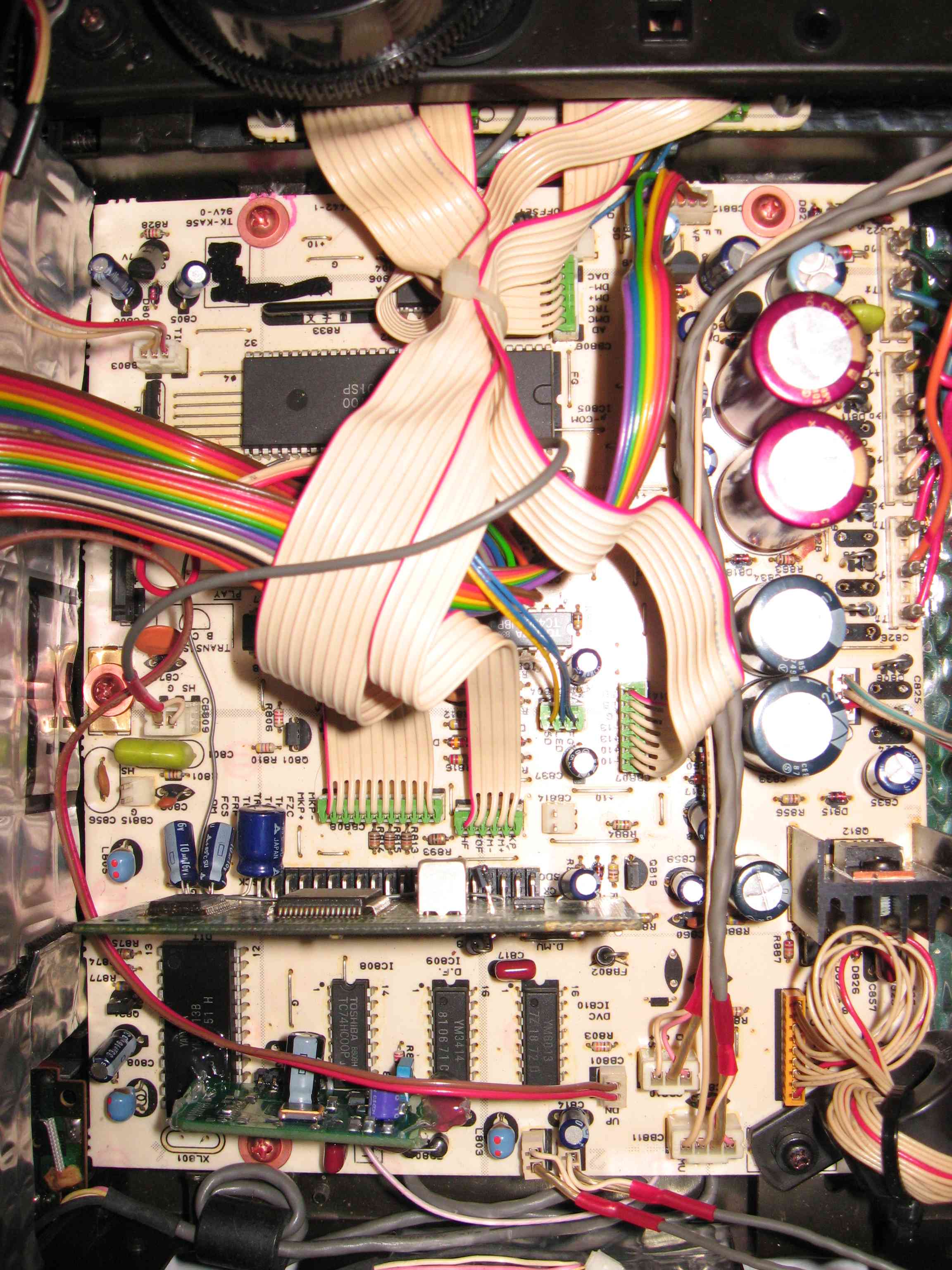

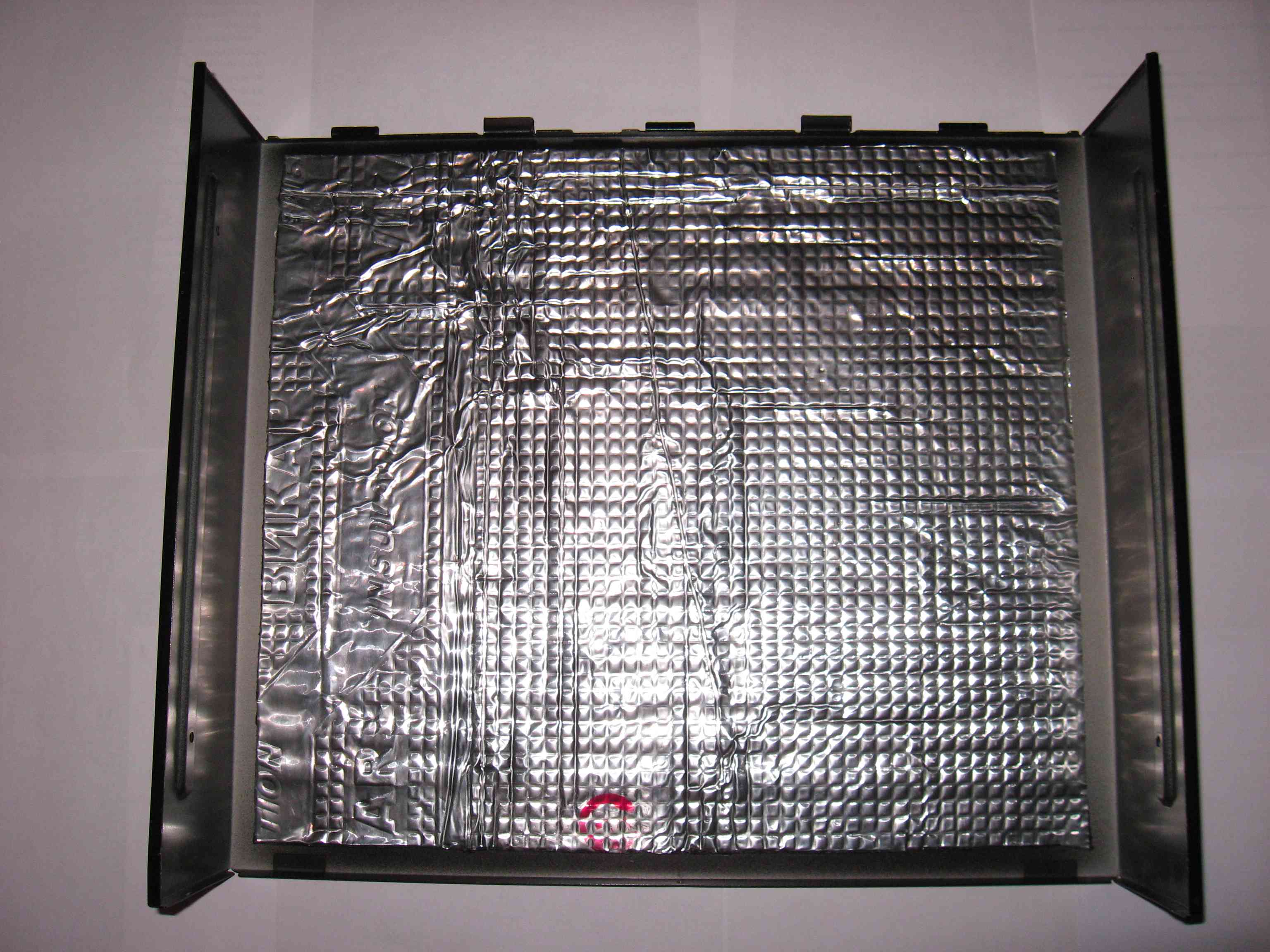

Здравствуйте, извините долго не отвечал :( Доработал Yamaha CDX1110 :) Как и писал ранее были произведены следующие доработки:
1. Чистка выхлопа (исключены транзисторы mute, убраны разделительные конденсаторы, отключение усилителя для наушников так как не пользуется человек им.
2. Замена диодов на Шотки. Допалнительно шунтированы питания аналоговой и цифровой части пленочными и или керамическими конденсаторами пленочные wima, керамические npo murata, также использовались пропиленовые и фторопластовые для шунтирования основных конденсаторов в аналоговой части.
3. Замена операционных усилителей на LME49860.
4. Был установлен отдельный клок генератор со своим малошумящим стабилизатором.
5. Виброизоляция корпуса.
Что еще посоветуете доработать? :)
Всем спасибо за советы и помощь! :cool:
Выкладываю фото примерно, что получилось :)
С уважением, Виталий. :)
