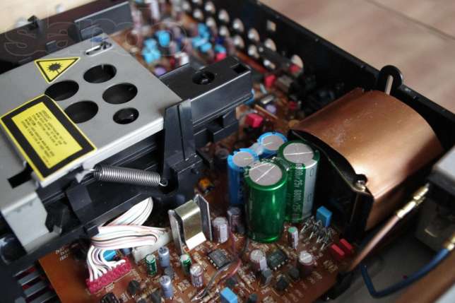

Вот фото его
118120701_2_644x461_prodam-cd-telefunken-dp1000-fotografii.jpg [ 35.94 КБ | Просмотров: 2668 ]
118120701_1_644x461_prodam-cd-telefunken-dp1000-krivoy-rog.jpg [ 39.74 КБ | Просмотров: 2668 ]
118120701_5_644x461_prodam-cd-telefunken-dp1000-dnepropetrovskaya-oblast.jpg [ 24.56 КБ | Просмотров: 2668 ]

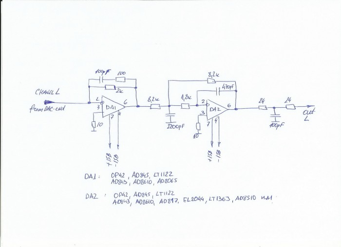

Да нормально все. РСМ58 одни из лучших и даже интереснее 63 х.
Вам придется сделать новый вых каскад и фильтр .
sch1.JPG [ 469.33 КБ | Просмотров: 2639 ]
Сделать доп БП для него и все запоет.

Непрочитанное сообщениеДобавлено: 02 июн 2014, 22:33
Bender
Сомнительна целесообразность использования 10 омных резисторов. В каскаде I/U если и ставить, то 2К. В фильтре – нет нужды. AD8610 – отличный выбор!
Непрочитанное сообщениеДобавлено: 02 июн 2014, 23:01
bighill
Это схемка Дмитрия Андронникова..именно на РСМ58..ее повторил друг из Венгрии отзывался обалденно.

Спасибо за информацию! :) Еще бы service manual на него очень хочется посмотреть схему. ;)

Олег, насколько сложен и не обходим ли твик СД Сони 338есд...
Там те же РСМ58..
Непрочитанное сообщениеДобавлено: 03 июн 2014, 19:59
Bender
Олег, при входных токах используемых ОУ и сопротивлении в ос 2К смысла в установке этих резисторов никакого. Погрешность будет порядка 2*10^3 * 5*10^-12 те ~ 10^-8 В , те на уровне десятков нВ. (для простоты я принял значение Ibias = 5 pА). Единственное предположение относительно применения этих резисторов – для удобства трассировки. Хотя и в этом случае вопрос об их номиналах остаётся.
Бог его знает, чья это схема. 30 лет назад она не носила ни чьего имени. Использовалась в измерительных головках в лабораторных установок, как предусилитель фотодиода. При других номиналах, конечно. Тогда ни кому в голову не приходило преобразователь фототока в напряжение плюс ФНЧ второго порядка назвать именем Иванова, Петрова, Сидорова и тд.
PS Вызывает сомнение и значение 1.8 К в фильтре.

bighill
Рекомендовал ее Дмитрий. Именно на этих ОУ. Человек повторил на 228 считай 338 такой же ,результат отличный. Дальше можно спорить до посинения по теории и где применялась однако опыт показал отличный результат.
Последний раз редактировалось Bender 03 июн 2014, 20:53, всего редактировалось 1 раз.
Непрочитанное сообщениеДобавлено: 03 июн 2014, 20:50
ЮрийМ63
Можно не делать ее а просто заменить ОУ на THS 4062( это просто по проще но не оптимально) на панельках с заменой конденсаторов в коррекции на конденсаторы FSCEX в фарнеле есть и радоваться.
Обязательно на 338 делать отдельное питание на микросхему фотоприемник ( снижает довольно сильно ошибки С1 иС2)и отдельный на ЦАп и серву . THS жрут не слабо поэтому питанию контроль.

vetalya1984
Результат работы этой схемы (но с другими значениями компонентов) мне известен. Когда мой приятель попросил сделать ему ЦАП с нужным ему функционалом (в основном планировалось задействовать устройство с сетевым массивом) и просьбой использовать классический ЦАП, то первое, что пришло мне в голову, была связка РСМ63 с ФНЧ с многопетлевой ос (признаться, я тогда и не ведал, что это что-то именное). I/U преобразователь стандартный, с R=1.5 K в ос. (я не стал отходить от рекомендаций ВВ). В питании RC фильтр. И по старинке, учитывая , что схема токочувствительная и её погрешности зависят от температуры кристалла, питание подальше от максимального.
Фильтр рассчитывался в Filterpro ( калькулятор активных фильтров от TI или ВВ). При расчёте, если пойдёте таким же путём, следует учитывать следующее:
Количество полюсов. Естественно, два.
Схема. MFB Single Ended.
Выбор емкостей. Можно задать обе или одну. Если будете задавать обе, то должно выполняться условие С2>(4*(Gain +1)*Qf^2)*C1 , где :
С1 и С2 – обозначение емкостей в калькуляторе
Gain – коэф. Усиления. В нашем случае 1
Qf – добротность. В нашем случае порядка 0.5
И последнее, самое существенное, тип фильтра. Я выбирал фильтр Бесселя. Так как этот тип фильтров обеспечивает постоянную групповую задержку в полосе пропускания. В калькуляторе имеется графическое окно, где можно контролировать результат расчёта. (Group Delay Trace)
Учитывая, что шаг РСМ63 порядка 4 нА (в случае РСМ58 - 8), особое внимание трассировке. Желательно применять охранные кольца с обеих сторон ПП. При многослойке и дип корпусе, это осуществляется просто. В случае двухслойного исполнения и SOIC корпусов сложнее. Можно применить нетрадиционный паттерн для корпуса, когда входы ОУ не имеют площадок и соединить с ПП навесным способом. И обязательно тщательно промыть после монтажа!
Питание – в согласии со своими “религиозными убеждениями”. Но помнить, что преимущество раздельного питания цифровой и аналоговой части (в случае гальванической развязки м/с ЦАПа от приёмников, цифровых фильтров , процессоров и прочих цифровых устройств ) пока ещё никто не доказал. Хотя я питал от отдельного источника тактовый генератор.

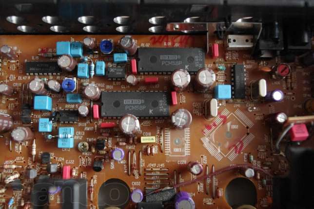

Здравствуйте, давно не писал, начал потихоньку дорабатывать сдишник.
1.Обклеил корпус виброй, транспорт пока не трогал.
2.Впаял 6 цанговых панелек для простоты замены операционников.
3.Зашунтировал аналоговую часть питания ЦАПов Wimа. Цифровую часть не трогал пока. Питание цифровой и аналоговой части идет с одной обмотки, разделено только дроселями (может что посоветуете еще чтобы лучше разделить аналоговую и цифровую часть цапа, трансформатор пока не ставлю)
4.После цапов поставил lme49860, дальше ne5532 как и стояли до этого. Странная схема после каждого операционника идут мультиплексоры hcf4053be, может их исключить каким-то образом?
5.Убрал два операционника с усилителя для наушников, там тоже кстати мультиплексоры стоят только hcf4052be.
Буду рад советам и помощи! :)
Непрочитанное сообщениеДобавлено: 12 июн 2014, 00:40
Откуда: Ростов на Дону
Сообщений: 1016
Его благодарили: 47
Кстати, её нет смысла много клеить(обклеивать вааще всё). Достаточно проклеить "проблемные" места с запасом.
Говорил много раз - если питание и топология будут сделаны хотя бы "более-менее прилично", то игра с ОУ практически ни чего не даст. Так что, можно смело впаивать хорошие ОУ, сделать по уму питание, топологию... и успокоиться.
На первое время(нет ничего более постоянного чем временное) можно оставить все как есть(транс, стабы...), но добавить электролитов, изменить топологию(она практически всегда неважная). Изменить топологию - резать дорожки и кидать перемычки как требует революционная ситуация.
Если еще есть 49860, то лучше сразу заменить 5532, не забывая про питание.....
Коммутаторы могут переключать выходы, коррекцию.....
Эти ОУ не мешают, но не много разгрузят БП.
С большим уважением!

Появилось немного времени заняться сдишником сделал еще кое какие доработки :)
1. Зашунтировал цифровую часть цапов и цифровой фильтр керамикой NP0 Murata прямо на ноги микросхем.
2. Зашунтировал операционники конденсаторами Wima тоже прямо на ноги микросхем.
3. Сделал отдельный стабилизатор 5в для питания цифрового фильтра поставил электролиты sanyo os-con зашунтировал керамикой NP0 Murata.
Прогрел пока часов 7 после шунтирования и установки отдельного стабилизатора, звук собрался во всем диапазоне, стал мягче, воздушнее и т.д. в общем одни плюсы :cool:
Осконы не надо шунтировать, или если и ставить керамику, то малых номиналов .... до 1000 пик.
Попробуй керафайны или KZ - будет интереснее.

был у друга такой ПКД. оптика там KSS-210. в родном виде на мой ух играл крайне жестко по верху. долго он с ним бадался, но этот почерк так и не смог победить, пока не перевел ПСМ58 на отдельное питалово и поставил ламповый выхлоп. после этого стало возможно слушать
Непрочитанное сообщениеДобавлено: 22 июн 2014, 21:51
Откуда: Волгоград - Сосновый Бор
Сообщений: 119
Его благодарили: 14
забыл добавить что после переделок заиграл отлично. потенциал у 58х огого. только раскрыть его нужно
