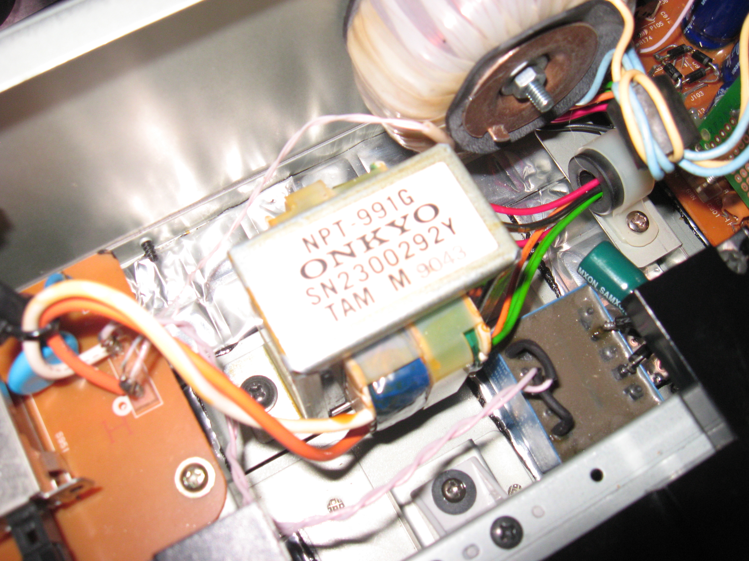

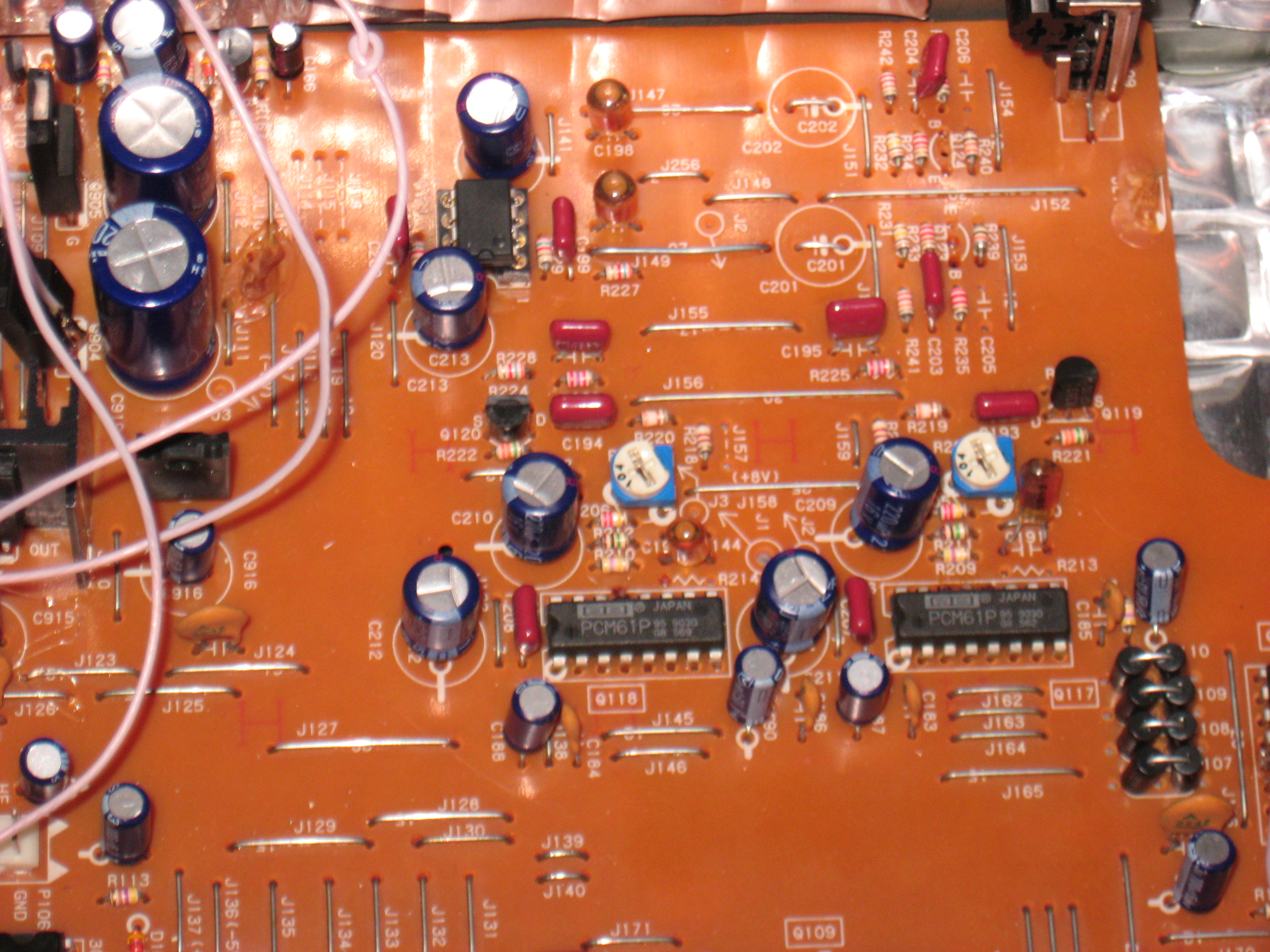

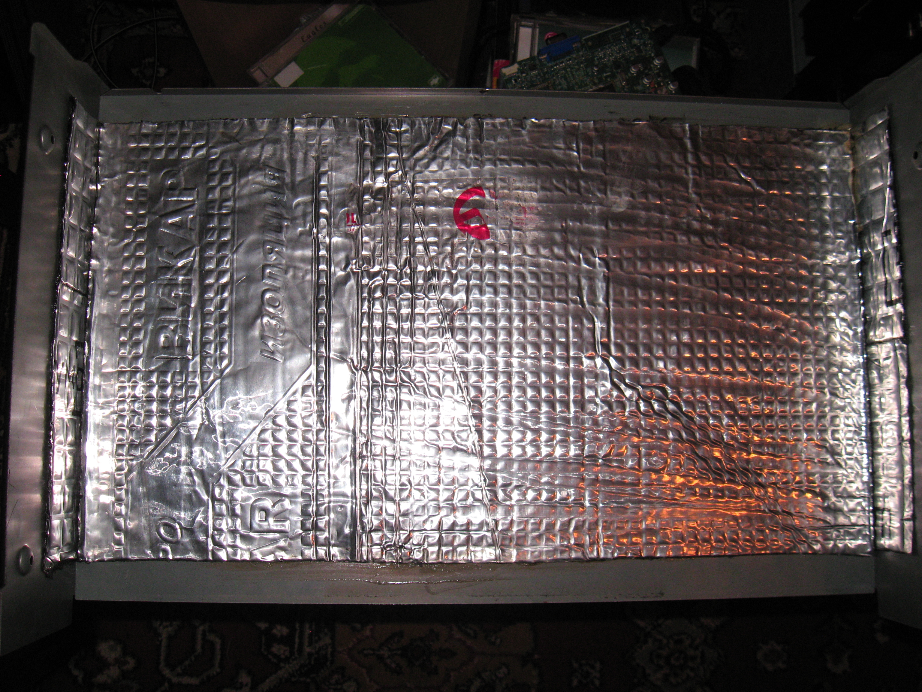

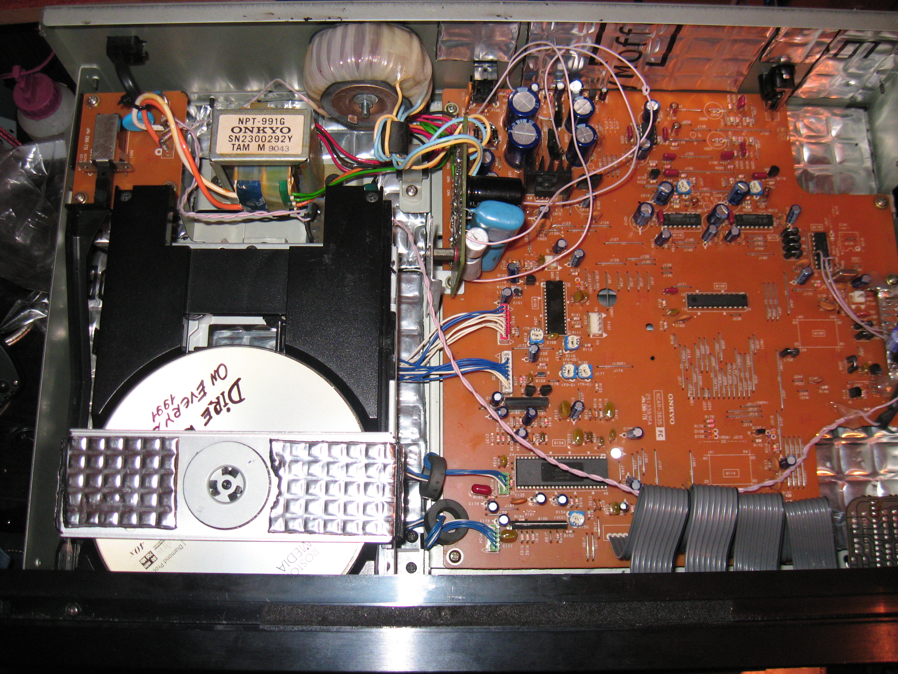

Здравствуйте, решил создать тему про свой бюджетный сдишник в моей системе :)
Небольшей отчет по дороботке:
1. Замена операционного усилителя на разные, но в ходе экспериментов оставил lmr49860.
2. Убраны разделительные конденсаторы, транзисторы mute, отключон усилитель наушников.
3. Установлен дополнительный трансформатор для аналоговой части и плата фильтров.
4. Установлен клок генератор и дополнительный трансформатор для его питания.
5. Произведена шунтировка аналоговой и цифровой части 20-30 конденсаторов.
6. Произведена виброизоляция корпуса.
IMG_1762.JPG [ 3.6 МБ | Просмотров: 2962 ]
IMG_1756.JPG [ 2.73 МБ | Просмотров: 2962 ]
IMG_1761.JPG [ 3.33 МБ | Просмотров: 2962 ]
IMG_1760.JPG [ 3.63 МБ | Просмотров: 2962 ]
IMG_1759.JPG [ 3.38 МБ | Просмотров: 2962 ]

Повторю в который раз. :)
МГТФ для звука не годится сосем, даже в питании.
К73-17 из той же серии - не годятся для звука, даже в питании.
Тут не ОУ менять надо, а топологию платы и делать нормальное питание, тогда и ОУ будут мало влиять.
Стабилизаторы надо делать отдельные для каждой цепи и располагать как можно ближе к потребителю.
Так много обклеивать виброгасилкой корпус необязательно, достаточно проклеить критичные места.
Трансформатор лучше изолировать от корпуса устройства(вибрация).
Это так, беглым взглядом. :)
С большим уважением!
Это не К73-17 я их даже не ставил в советские усилители когда дорабатывал.
Сидишник делался с небольшим бюджетом с доступных деталей, стоят отдельно стабилизаторы для аналоговой части и отдельный стабилизатор для клок генератора, что очень заметно в изменениях в звуке.
Трансформатор для аналоговой части мотался на заказ хорошим мастером нет намека на гудение, вибрации закреплен через резиновые кольца.
Для клока залитый трансформатор закреплен через виброизоляцию, тоже не гудит.
А что это за емкости синие?
Естественно, изменения в звуке будут. Лучше не делать один транс для цифры и аналога - родной можно оставить для управления и для цифры, а новый сделать только для аналога. Новые стабилизаторы надо подключать как можно ближе к потребителям, а не вместо родных. На ценнике это не отразится, а вот звуку сильно полегчает.
Не в гудении дело. Вибрация есть всегда и таких резиночек мало для этого.
Еще очень полезно поставить на входе емкость Х2 и сфазировать трансы.
Синие емкости это К78 - пропиленовые.
Да, эти получше будут, но они сопоставимы по цене с вимой, а вима ощутимо лучше(FKP-2).
По трансформаторам как раз так и сделано ( родной трансформатор - питание цифры и сервы, 2-й трансформатор тор - питание аналоговой части, 3-й трансформатор залитый - питание клок генератора.
ок. :2piv:
P.S. Можно фотку платы стабилизаторов кинуть сюда?

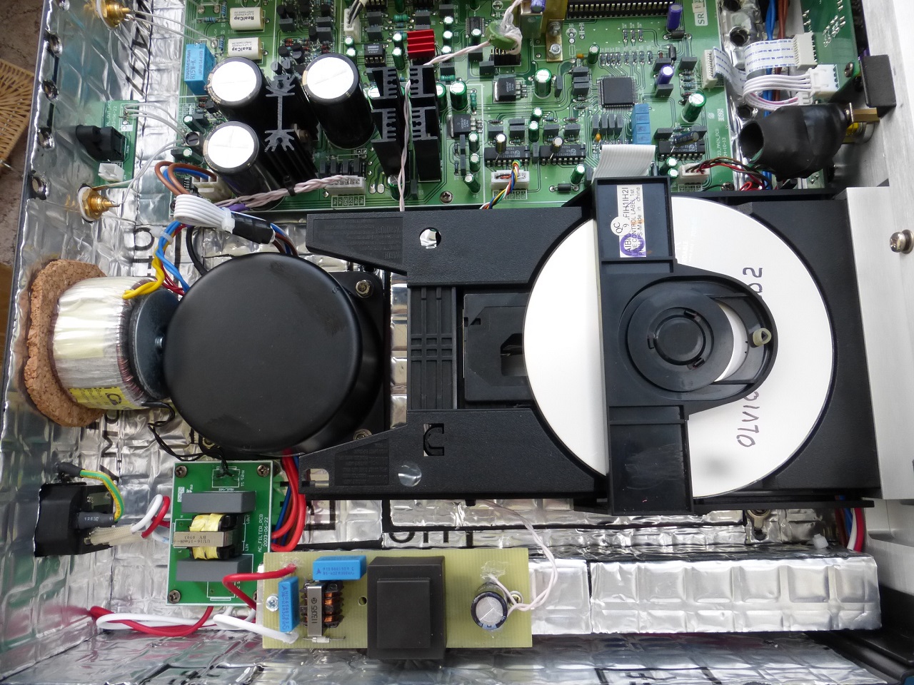

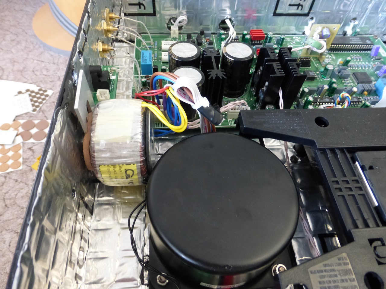

Непрочитанное сообщениеДобавлено: 01 авг 2014, 06:52
Возраст: 75
Сообщений: 3285
vetalya1984Извини уважаемый,но трансформаторы установленные на задней панели.На которой, так же стоят выходные RCA гнёзда, влияют разрушающе на звук.Хоть они и кажутся,качественно .Всё же старайся,как сказал Алексей,развязывать их от корпуса.Денис FOLK мне так же поставил на заднюю стенку.Пришлось развязать.Разница существенно заметна.А резинки не помогают.
P1010286.JPG [ 485.67 КБ | Просмотров: 2775 ]
Это было.
P1010374.JPG [ 426.03 КБ | Просмотров: 2775 ]
А это стало.
