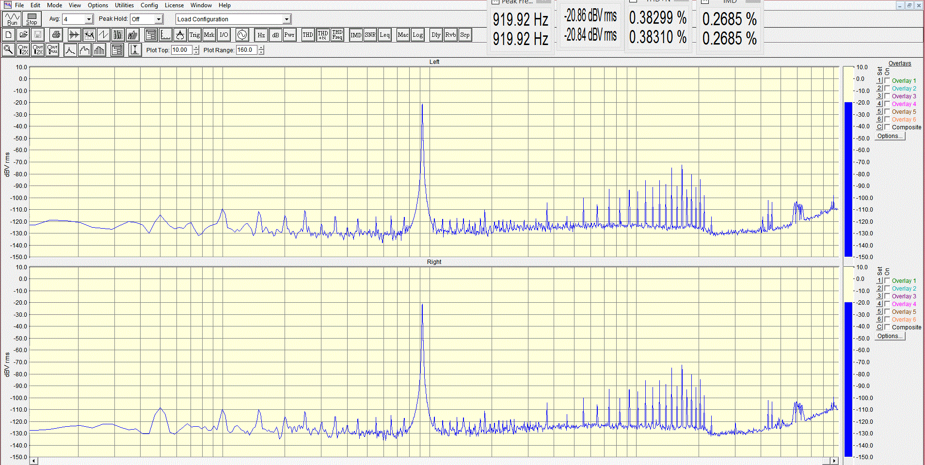

Как бы что не было а решил я потестить девайс с пристрастием.
Для этого скачал на флешку тест файл https://yadi.sk/d/XcBkULc-2DPlT включает в себя тон 1 кГц с разным уровнем. От 0 дБ до -60 дБ. Мультитон и "цифровой ноль". Диск писан всем известным Audiomaniac с нашего форума и еще не когда не подводил в тестах CD ков.
Записал на флеху как был в архиве FLAC 16Х44.1 .
Подсоединил девайс к свой карте Juli@ на оси Win 64 8/1 . Работал в режиме 24Х192 . С бубном настроил на совместную работу SpectraPLUS 5.0 и карту и запустил тест.
Тут меня чуть не хватил кондратий то что я увидел было через чур . В режиме обычно проигрывания была следующая картина.
1 кГц -60 дБ простой режим Pioneer N50 K.GIF [ 391.84 КБ | Просмотров: 5052 ]
1 кГц -40 дБ простой режим Pioneer N50 K.GIF [ 388.72 КБ | Просмотров: 5052 ]
1 кГц -20 дБ простой режим Pioneer N50 K.GIF [ 384.74 КБ | Просмотров: 5052 ]
1 кГц 0 дб Pioneer n50 k простой режим.GIF [ 410.68 КБ | Просмотров: 5052 ]
Автор:  Bender [ 28 дек 2014, 21:19 ]
Заголовок сообщения:  Интересная арифметика или Pioneer N50 K
Далее в режиме PURE AUDIO тут все нормально и даже вполне сносно.

Фирменный режим Hi Bit 32
Одним словом ППЦ!!! Все хвосты в обычном режиме и Hi Bit 32 это работа местного DSP !!! Вопрос зачем они так сделали ? :D Это типа рандомизации похоже, такие хвосты создают искусственную яркость и динамику. Одним словом химия!
Кнопка PURE AUDIO должна быть включена постоянно иначе жрать химию ,жрат :lol: ь жрать пока пока не поплохеет.

Автор:  different [ 29 дек 2014, 05:30 ]
Вопрос зачем они так сделали ? Это типа рандомизации похоже, такие хвосты создают искусственную яркость и динамику.
Это японскэ шютка :D Любят они эту веселуху, ох как любят.

Автор:  Радиолюбитель [ 29 дек 2014, 07:55 ]
Что-то я не увидел отличий обычного режима от хай бит 32. Олег, в чём там рандомизация? А в пуре очень даже :cool:
