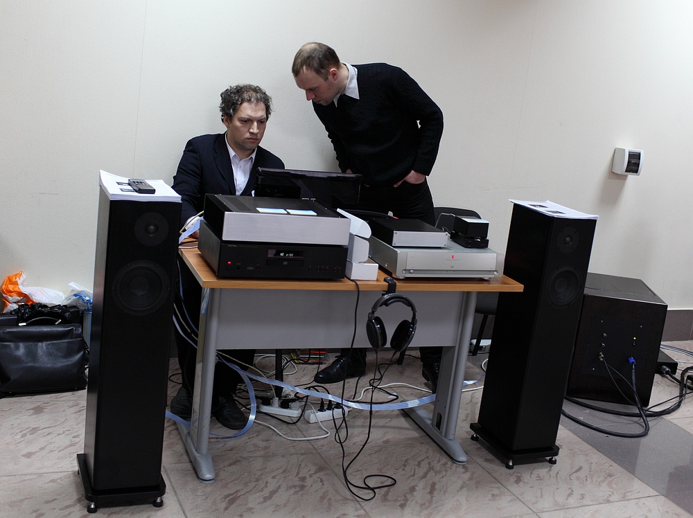

Друзья.Бывайте обсудим более полезное,чем соседний форум.На выставке у Питерских ребят,я видел систему где они применяли это не дорогое устройство.Павел Шакульский руководитель проекта ,весьма лестно отзывался об этом устройстве.Тем более цена ему не велика и вполне по силам,для приобретения.Насколько я успел запомнить:В нём стоит приёмник позволяющий принимать цифру с большой частотой и разрядностью.Как он пояснял ,в устройстве стоят двое часов.И асинхронная передача по USB .На EBAY в продаже два варианта этого изделия.Грамотные инженеры,поясните различие между ними? И как применяются они? 1) http://www.ebay.com/itm/32bit-192kHz-CM ... 3cd062032e 2) http://www.ebay.com/itm/NEW-CM6631-CS43 ... 20d045b88f Вот их сетап на выставка "Российский HI-END 2013"
РЕС...IMG_2291.JPG [ 220.03 КБ | Просмотров: 5257 ]
