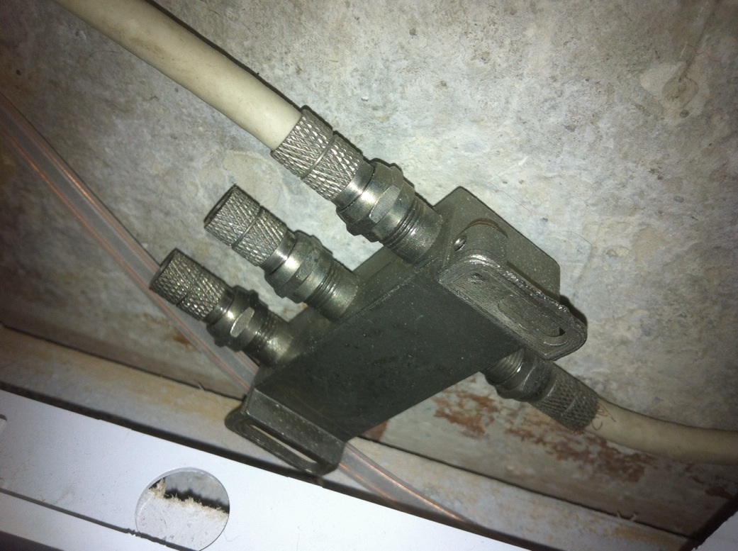

Как вариант, плохой контакт в разветвителе. Для начала замерить сигнал на кабеле.
image.jpg [ 237.71 КБ | Просмотров: 1508 ]

image.jpg [ 110.02 КБ | Просмотров: 1464 ]
У меня с этого разветвителя три телека висят, даже 4 :D Все они показывают без сбоев....
Значит находим именно тот кабель который отходит от разветвителя на Самсунг.....прозваниваем - всё отлично.
Что- то с телеком.....99%. Вскрывать и отдавать в ремонт совсем не хочеться....
