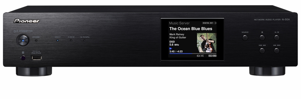

На морде добавился новый индикатор UP Samling и большой 3.5 дюймовый дисплей что очень приятно и наглядно по сравнению с прошлой версией.
По внешнему виду аппаратец тот же "кирпич" весьма строгого вида.

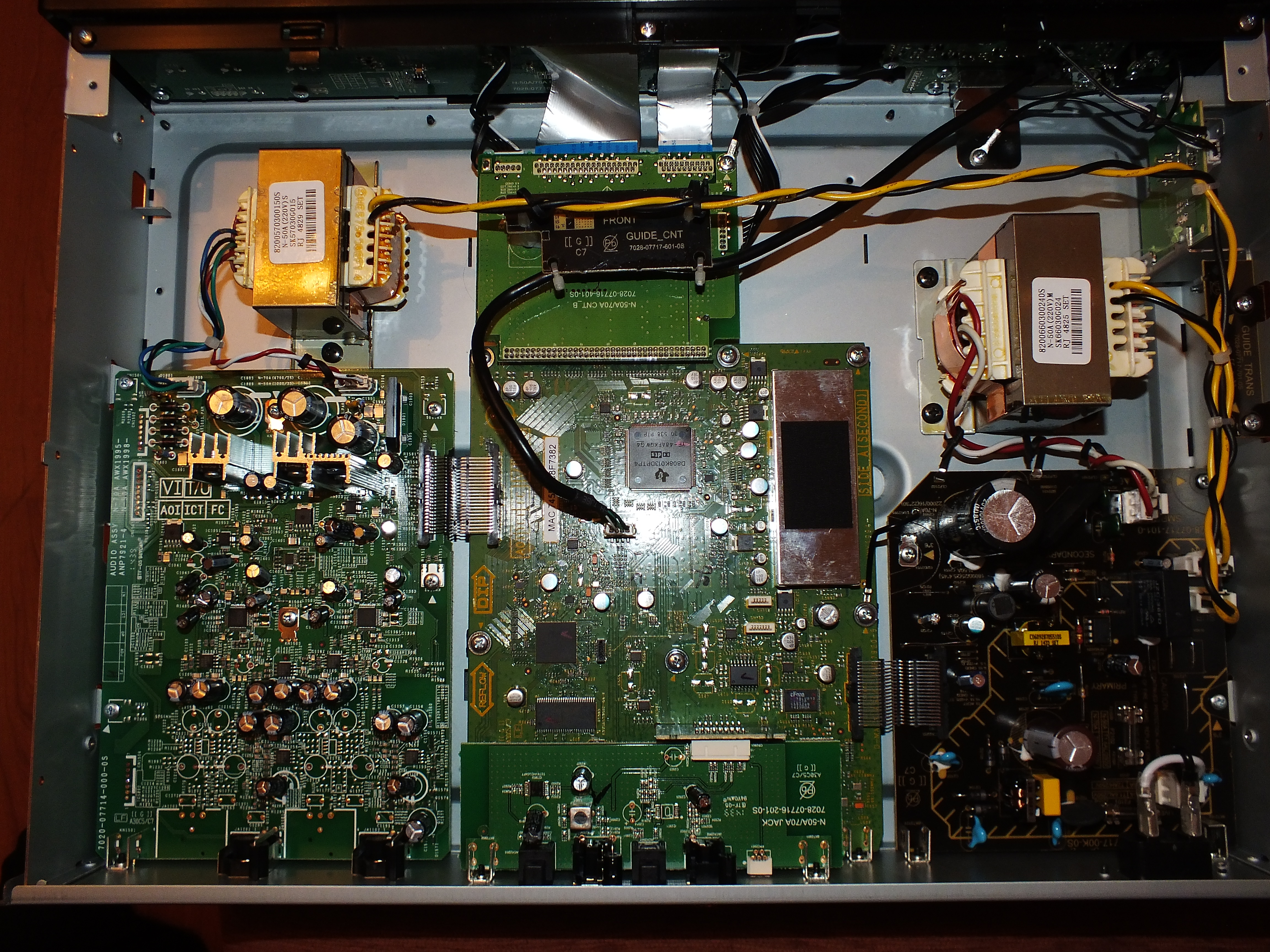

Справа плата БП похожа на плату от прошлого девайса один к одному практически . Там имеется трансформатор для питания цифрового тракта и импульсник дежурки и питание дополнительных цифровых цепей.
По центру плата приема и обработки цифровой информации
DSCF3632.JPG [ 5.92 МБ | Просмотров: 14163 ]
А рядом еще один трансформатор отвечающей за питание платы ЦАП.

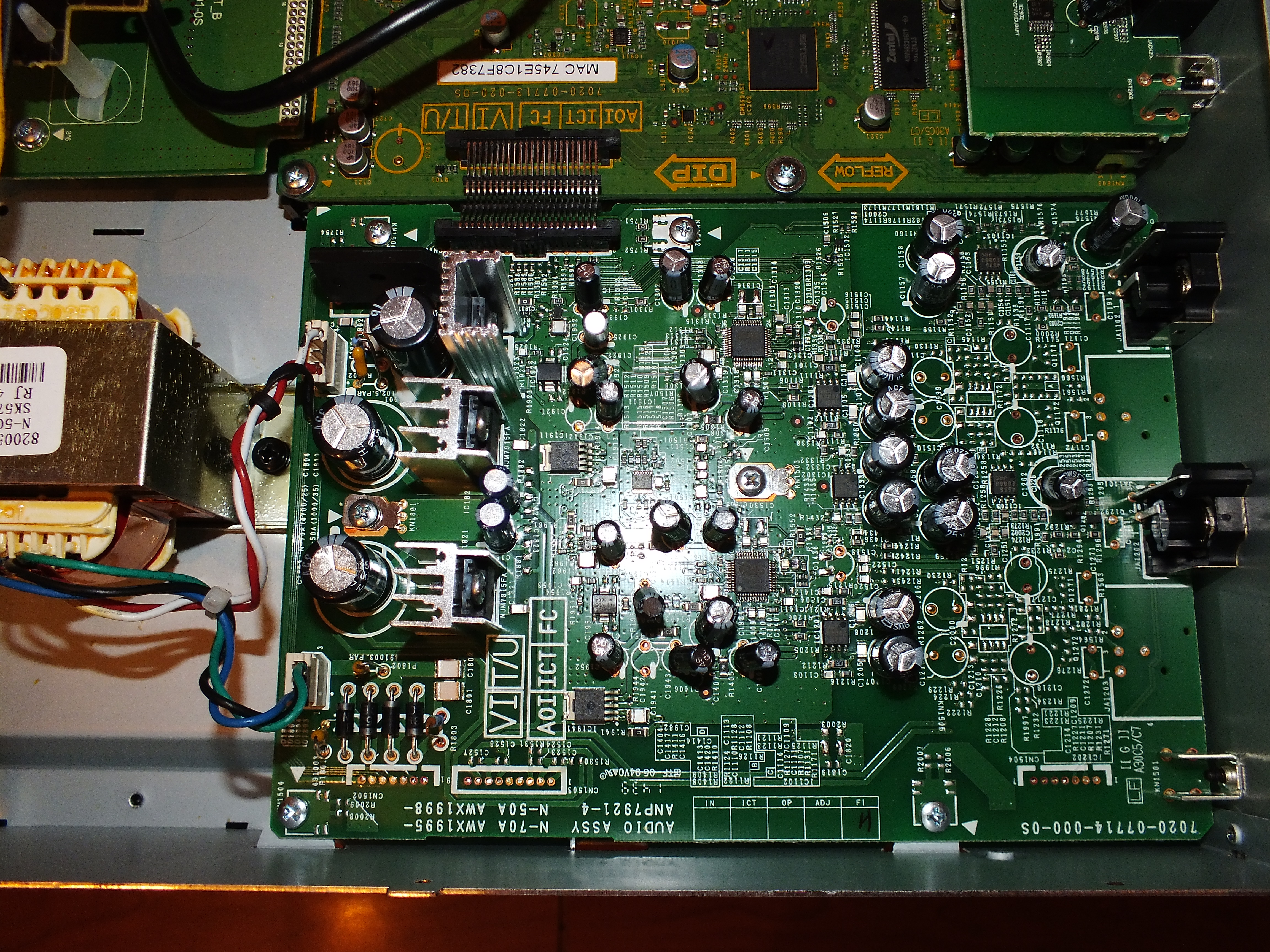

Плата двухслойная с маской и приличного качества в отличии от версии предыдущего варианта устройства.
DSCF3627.JPG [ 6.22 МБ | Просмотров: 14163 ]

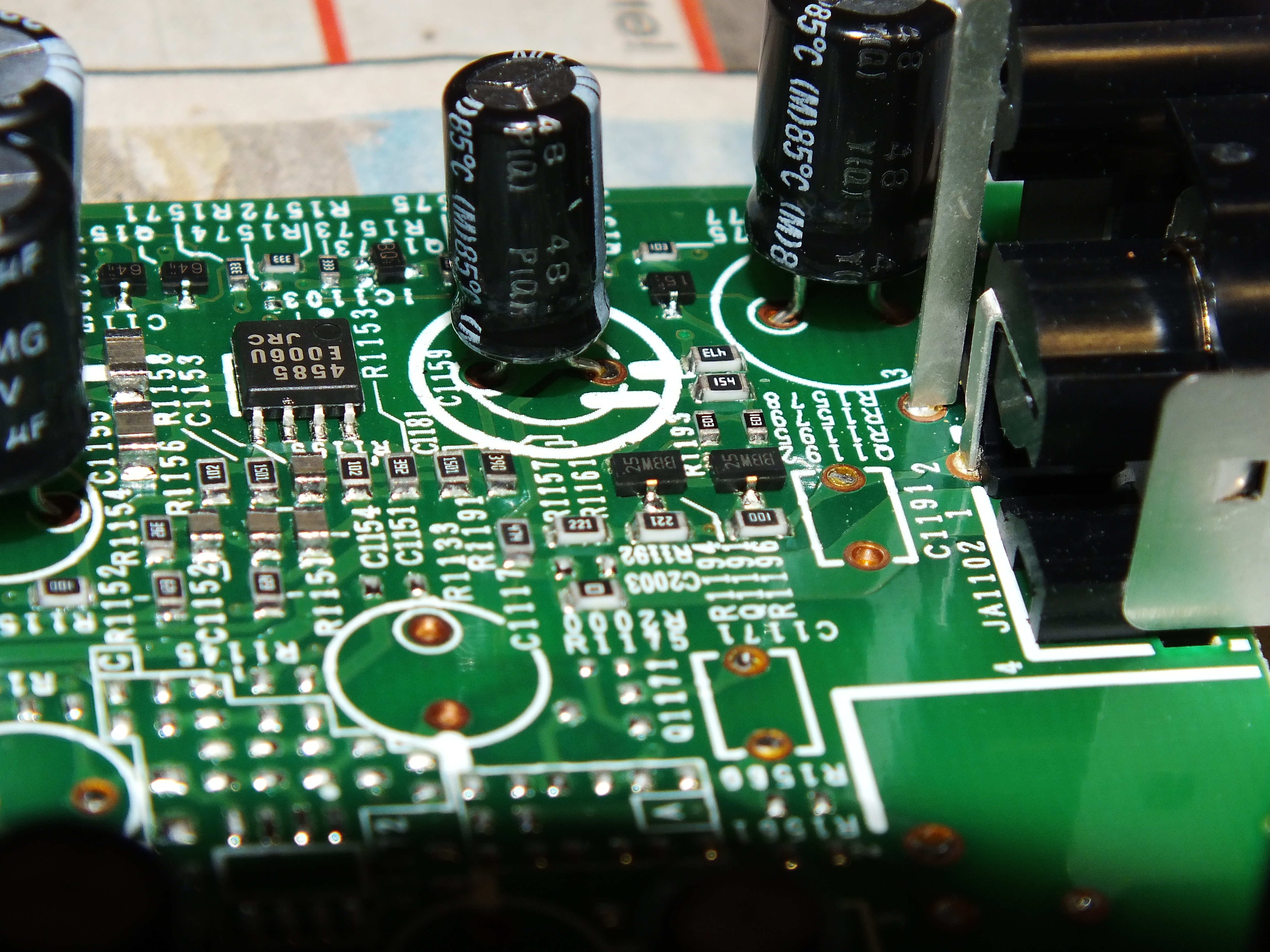

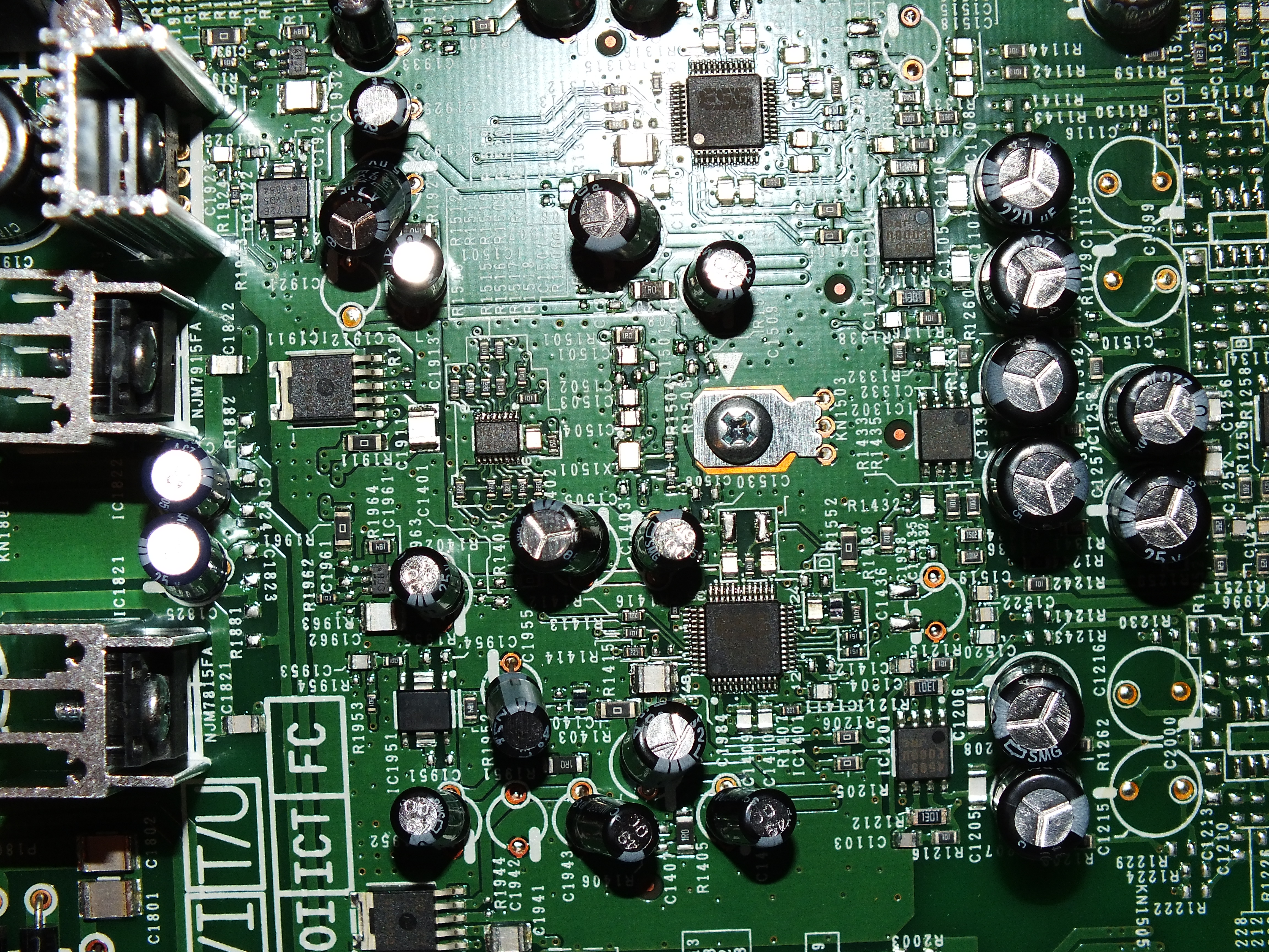

На плате имеются несколько интегральных стабов от JRC ,7815 /7915 ( +15/-15V ) на радиаторах отвечают за питание ОУ фильтра и выходного буфера. На эти стабы и диодный мостик кстати с шунтами из керамики и дросселями работает отдельная обмотка трансформатора! На питание микросхем ЦАП есть еще одна обмотка и свои интегральные стабы!
DSCF3643.JPG [ 5.9 МБ | Просмотров: 14163 ]

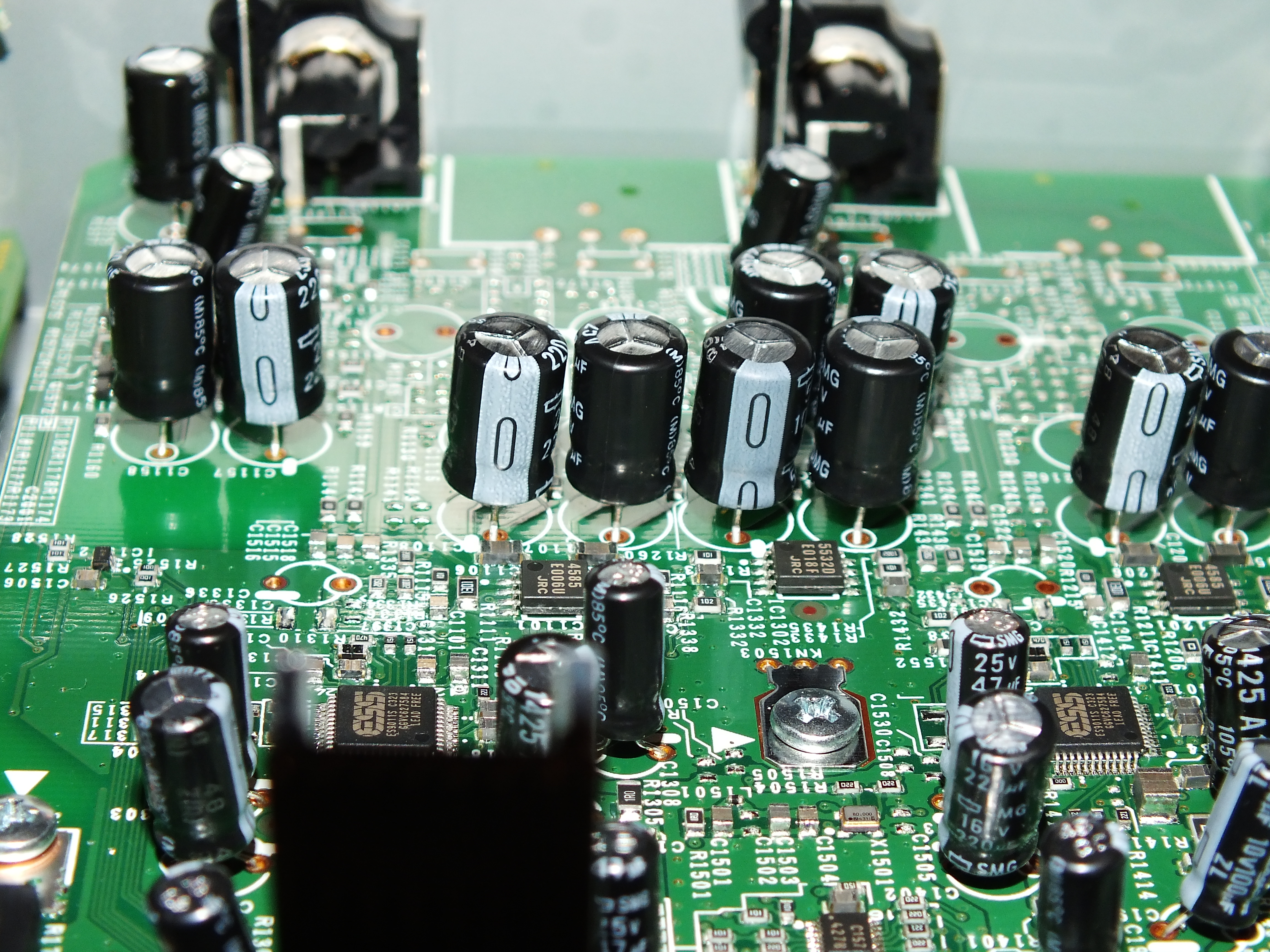

Вообще платка плотно изобилует СМD элементами весьма малых размеров так что господам даунтвикерам соваться своими корявыми ручками туда категорически не советую!
Все электролиты зашунтированы керамикой и это правильно чтобы наиболее высокочастотные компоненты тока замыкались по малому кольцу.
Смысл и суть шунтирования заключается в снижении импеданса шин питания относительно шин земли по переменному току. В случае, когда потребитель и источник питания физически разделены, значение качественного шунтирования возрастает. Чем дальше друг от друга источник и потребитель, тем большая нагрузка ложится на шунты! Для господ даунтвикеров это очень плохо 8-) потому что они ненавидят такие дела ну не как у них не не получится воткнуть в аппарат их любимые бумаго масленые конденсаторы и слава богу что не получится.
Выхлоп с микросхемы ЦАП похоже стандартный из даташита , стоят на входе обычные JRC 4585 SOIC исполнения, далее 5532D SOIC и на выходе опять JRC4585 SOIC.
Так же имеются вездесущие транзисторы мьют что так ненавистны большинству "твинкарей" и на выходе стоят разделительные конденсаторы электролиты от SMG .

Плата единая для моделей 50 и 70 и на плате полтинника нет многих элементов балансного выхлопа что есть в 70 й модели и нет "ушного "усилителя.
DSCF3633.JPG [ 5.78 МБ | Просмотров: 14163 ]

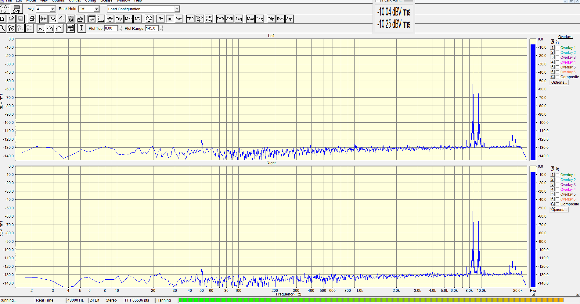

Кстати по спектрограммам двух тонового IMD теста он куда лучше старого N50 го тоже и по джиттеру тоже , можно судить по спектру что он у него меньше.
Поионер 50а -8-9 кГц.png [ 146.85 КБ | Просмотров: 14163 ]
