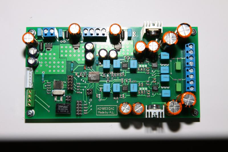

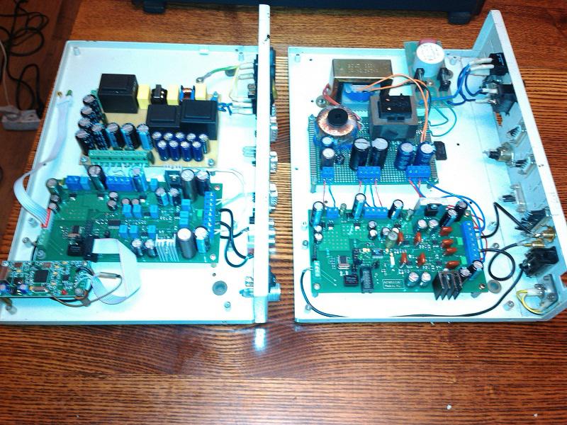

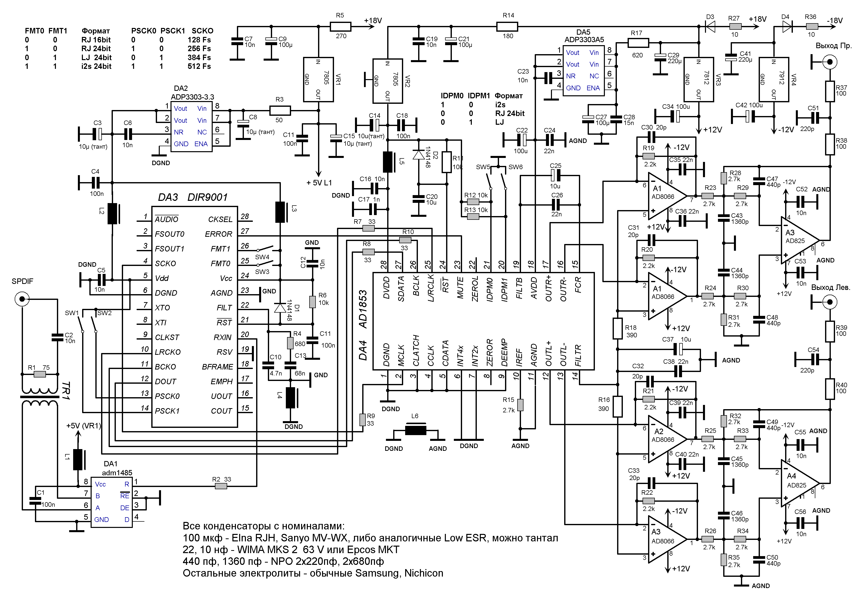

Собирал ЦАП в начале 2016 года.(Автор Александр Ларинов) Увлекся и получилось целых два, один без USB, второй с USB, модуль Xmos (шина I2c). выходит, что один мне лишний, могу отдать по себестоимости или обменять. Ну это конечно если он в Пионер поместится.
Чип AD1853 Построен по классической схеме преобразования ток/напряжение (i/u )на высокоскоростных операционных усилителях AD8066 с выходным буфером на AD825 (или OPA627).
Описание:
1. Подключение к компьютеру по USB, через асинхронный чип XMOS. Вывод звука в формате 16 или 24 бит с частотами 32/44,1/48/88,2/96/192 КГц.
2. Подключение по SPDIF с поддержкой 16 или 24 бит с частотами 32/44,1/48/88,2/96/192 КГц. Используется SPDIF приемник WM8804.
3. Оба входа можно использовать переключаясь между ними переключателем на лицевой панели ЦАПа, имеется соответствующая индикация выбранного входа.
4. В аналоговой части использованы фирменные фольговые полипропиленовые конденсаторы WIMA FKP2 и RIFA PHE426
5. В питании ЦАПа применены LowESR конденсаторы производства ELNA и NICHICON.
6. В блоке питания установленs качественныt фильтр сетевых помех EPCOS и Murata.
7. Полное раздельное питание различных узлов ЦАПа - 3х9В для питания для цифровой части и 2х16В для питания аналоговой части
Схема примерно такова, правда приемник WM8804.
