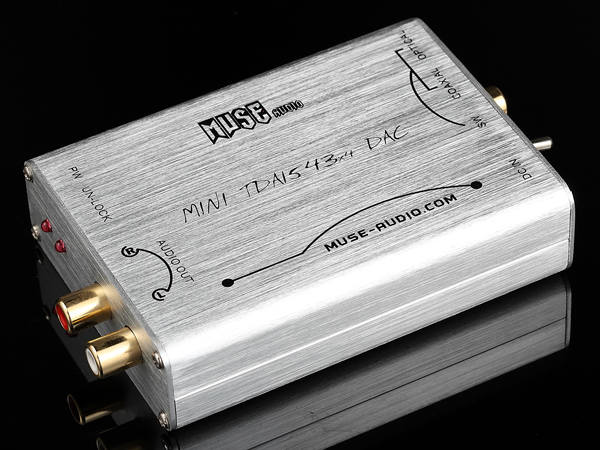

Если хоца многоанала, то прямая дорожка к ресиверу. Нет - стоит послушать, что за звук даёт сам телик.
Если не фонтан - вот тот серебристый ЦАП у меня был полгода, достаточно качественно за свои деньги. Сейчас
выложил точ такой, тока чёрный на авиту, гарантийный ещё. У Омона был такой же для телика. И на ём
с медиаблеера можно будет и музон гонять. На первые полгода-год очень даже, пока не захочется
фельдеперсового рублей за 15 (это уже моя история).
ЗЫ: Ну и смотря скока за 1543 просят. Я свой по закупке выставил за 2. Рэбе вроде писал, что у китайцов
они уже дешевле стали. Но там ждать полтора месяца. :(
ЗЗЫ: Думаю, в варианте слухать музон с медиаблеера через ЦАПу качество всё же получше будет, однозначно.

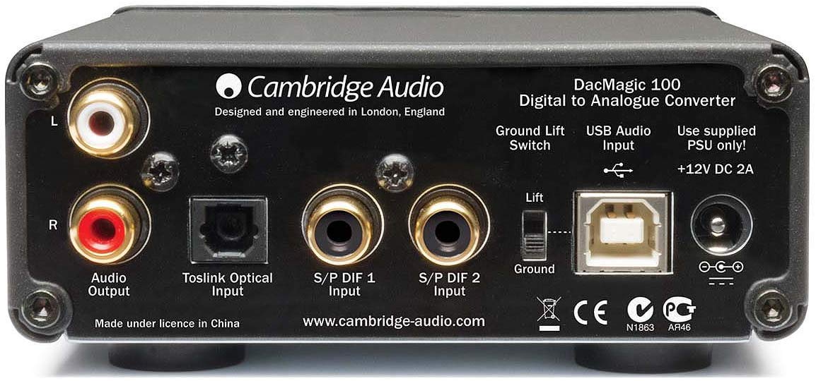

вот такой штук вполне достаточно и с телека оптику в стерео аналог концертики с ютубиков гонять, и самсунги-телефоны вполне поют.
61BLDp6bD4L._AC_SL1200_vcnnnv.jpg [ 98.04 КБ | Просмотров: 2451 ]

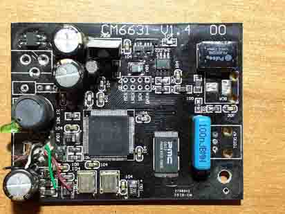

Если не загоняться в заоблачные выси, а просто, для "слушать музыку с компа без заморочек",
то вот такая платка даже без доработок звучит очень неплохо:
https://ru.aliexpress.com/item/32930712 ... 4c4dxAlezW
и потенциал для "доведения до ума" у нее тоже неплох.

А такая штука может помочь?
я1.jpg [ 46.16 КБ | Просмотров: 2368 ]
 Заголовок сообщения: нужен совет
Непрочитанное сообщениеДобавлено: 01 ноя 2019, 12:13
Сообщений: 12039
Его благодарили: 6565
Да, вполне годная штуковина
Непрочитанное сообщениеДобавлено: 01 ноя 2019, 12:53
Именно такая не сможет, к ей USB-разъём припаять китайцы пожадничали.
Кроме того, у неё позицэанониравонее бредовое. На самом деле это годный преобразователь USB в квадратную шину. Вон дырки под разъём на 4 провода, оно-то нам и надо... Туда цепляется китайская плата на какойнть AK4490 - и становится Щясьте. Прецеденты были.
