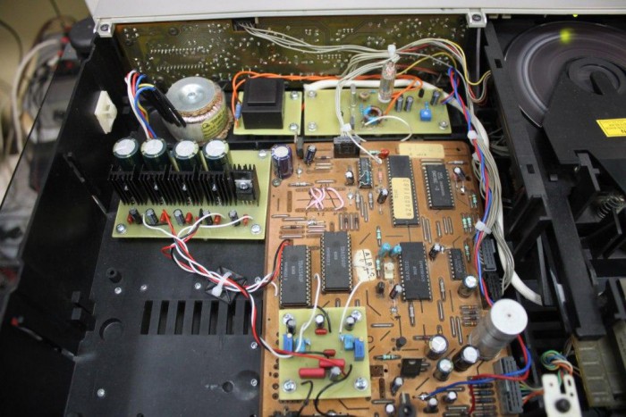

И так, был приобретен плеер Philips CD350 в качестве подопытного. У него на борту цапы TDA1540. Мне они в принципе нравятся. Идея состояит в том, чтобы попробовать ламповый клок. Перед этим плееру был сделан NOS твик и заменен выходной фильтр, что дало ему заметный прирост по звуку. Дополнительно еще усилил пластиковый корпус.

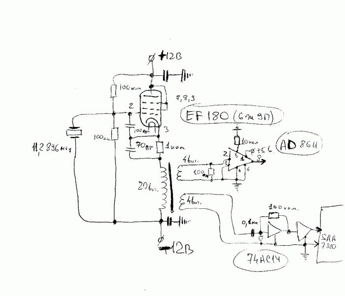

За основу взял схему Аббаса.
схема.GIF [ 46.99 КБ | Просмотров: 2142 ]

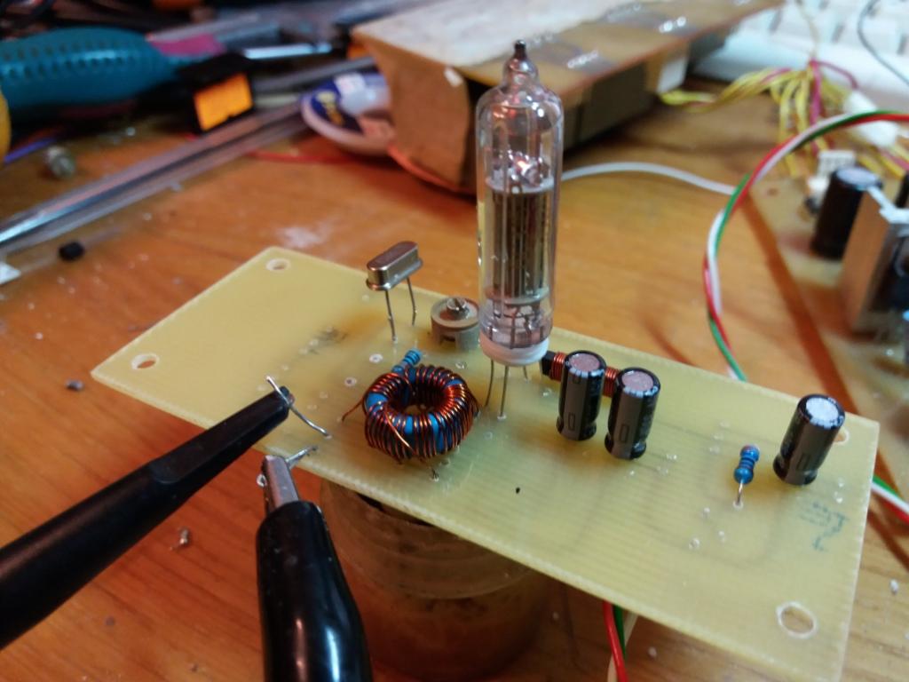

Поэкспериментировал с лампами 6Ж1П и 6С31Б и схема достаточно легко "завелась". Поигрался с параметрами и решил собрать на печатную плату вариант с 6С31Б. В ходе работы выяснилось, что схема работает от 6 В анодного напряжения и ей пофигу, как питать накал. Трансформатор намотан на кольце из феррита N87 (че под рукой было, да да он не очень подходит для 4-х МГц, да пофиг :D ) с коэффициентом 20:4. При анодном напряжении +15 В, получилось примерно 1.5 В амплитудного ВЧ сигнала. Что достаточно, чтобы завести SAA7000
20180205_213337.jpg [ 81.09 КБ | Просмотров: 2142 ]

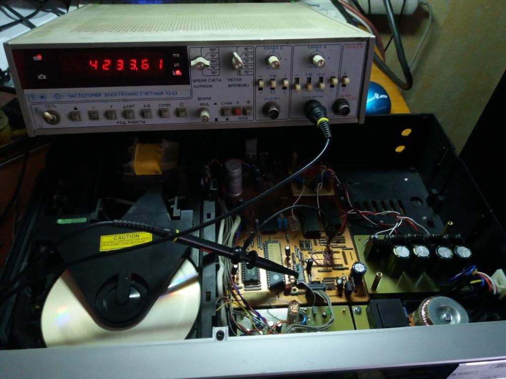

При помощи осциллографа и встроенного в него спектроанализатора, добился минимум гармоник. Первый эксперимент проводим "на соплях". Выкинул обвязку SAA7000 и затактировал ее от внешнего генератора. Все заработало с полпинка. Поставил уже заслушанный диск с Майлзом Дэвисом и пока тыкал осциллографом по схеме плеера, заметил, что появились новые детали в звуке, которых до этого не имел удовольствия услышать на этом аппарате. Это вызвало у меня немалое удивление. В ход пошел диск Dark side of the moon, в котором обилие разного рода "деталек" - очень сильно меня все это впечатлило).
