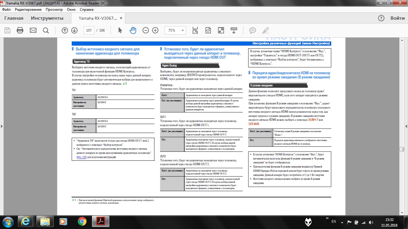

Mill59,
А, вот оно че Михалыч....
По началу так и показалось, что "мудрость" по несовместимости.
Дак а это не может быть из-за настроек реса? Допустим у ямы 3067 в руководстве, для настройки HDMI черным по белому...
Новый точечный рисунок.jpg [ 274.94 КБ | Просмотров: 7792 ]
Т.е если я правильно понимаю, если аут включен, то источник выдает в совместимости с телеком, а все телеки 16 бит. хоть акуро хоть шмакуро, хотя мож я от жизни отстал.
Просто при таком раскладе полюбому ясно, может приставка в 24 бит выводить или нет, можно даже форумы не курить и время не тратить.
В общем я наверно рано обрадовался. :(

metal-daze писал(а):
Mill59,
Проблема не в 4К, а в новом HDR. Если уже есть новенький ТВ с поддержкой HDR, то и звук уж захочется "по полной программе". Причем все проблемы бы элементарно решались, приделай разработчики ТВ нрмальный выход HDMI AUDIO.
