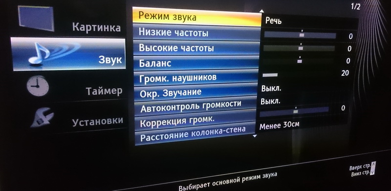

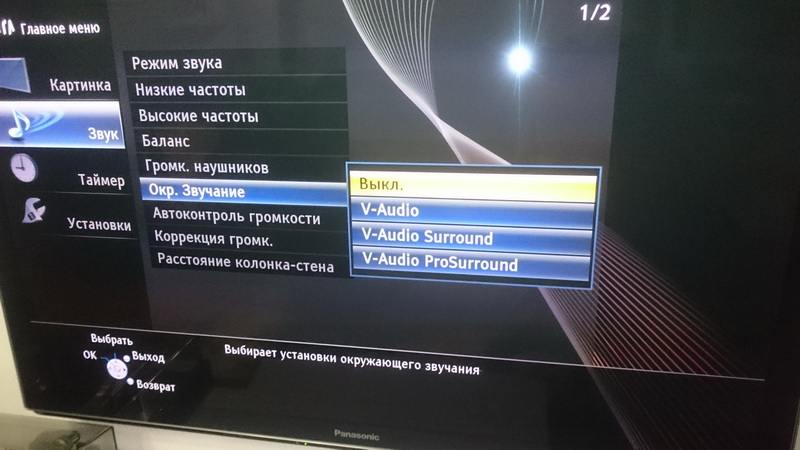

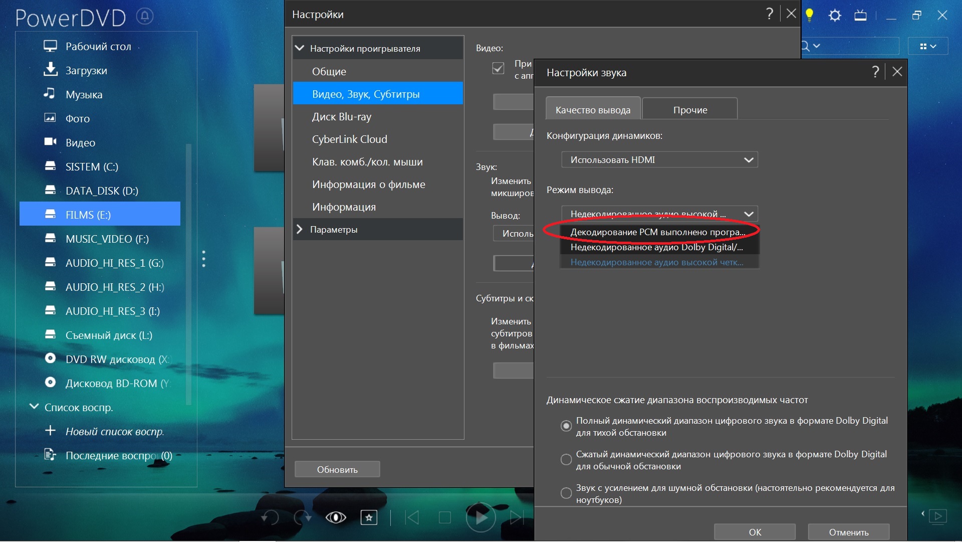

Walther,
Я имел ввиду когда выставлен PCM, а киношные примочки в телеке не отключены, а дорога к фильму в ДД и только в ней.

Еще подобная хрень возникает когда сигнал идет сквозняком через рес на телек, но в том случае, если я допустим выключаю рес во время просмотра. Что происходит, происходит следующая мулька.
До этого драйвер вывода получил через EDID сведения о возможностях приемника (ресивера) и там заявлена поддержка всех декодеров и частоты вплоть до 192 допустим и на проигрывателе выставлен битстрим. Во время обрубания реса прерывается цепочка HDMI, она конечно тут-же восстановится но сведенья о возможностях телевизора (EDID) комп не получил в начале, так-как до этого у него в приемнике числился рес. Плеер автоматом переводит вывод в PCM, а телевизор может вообще уйти в отказ по звуку при переключении на ходу. В таких случаях помогает переключение с дороги на дорогу (язык звука) если в ремуксе несколько аудиодорожек или повторное воспроизведение через выключение-включение программного проигрывателя если дорожка одна. Самое правильное конечно сначала включить рес и только потом комп а потом телек, это когда рес в середине цепочки, а не в конце на возвратном аудиоканале. Такая байда сохранялась вплоть до 12 версии киберлинка. Я сразу перешел на 18 и там это уже порешали. Это касается "кривых" ремуксов. При воспроизведении образов DVD или Blu-Ray такого не наблюдалось. По приставкам лично мне нечего сказать, пользовал только пионер 140-450 и дюна Хэ ДЭ... Там такого не наблюдал.
Последний из кривых релизов в таком плане был фильм 1+1 который тут недавно мелькнул в теме "хорошие фильмы". (версия 1080р). Там есть две затычки на дороге и проблема приведенная выше. В восемнадцатой версии в отличии от 12 диалоги вдаль не уносит, а два тормоза (когда рес начинает на табло мельтишить то PCM то DD) остались.

metal-daze, Дмитрий, все что вы описали, сложновато для меня. Тем более судя по скрину у вас сигнал идет с Power DVD, а у меня с железного плеера. На телевизоре все звуковые примочки выключены. В общем, наиболее перспективный вариант это

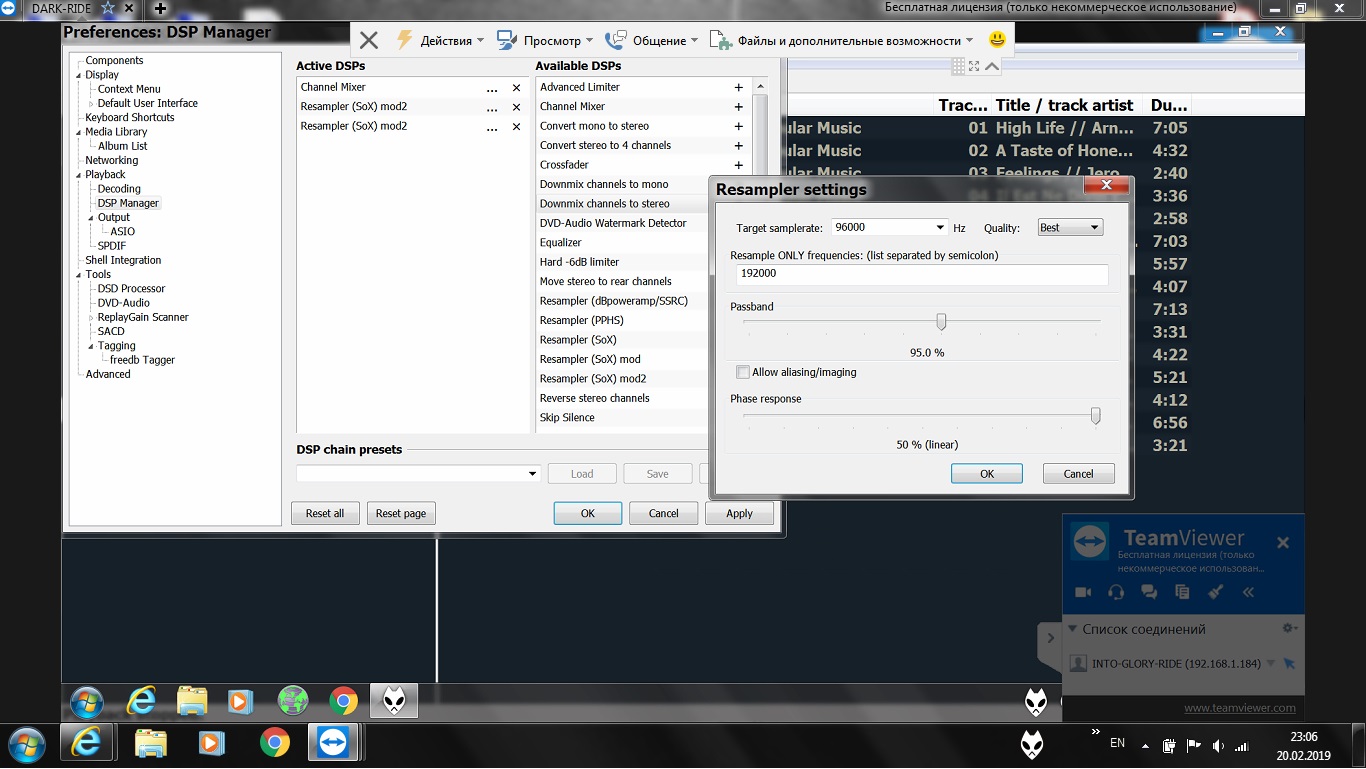

Walther,
Вариант перспективный, согласен. В принципе ради редких случаев вполне, если допустим хочется оставить кино в фильмотеке, или сдернуть саундтрэк (тогда можно запросто перемуксить файл со своей отрихтованной дорогой). Я конечно имел ввиду реалтайм при непосредственном просмотре. Единственный момент в варианте от Вилли, нужно поставить именно плагин миксера, а не использовать тот миксер DSP который идет в сборке по умолчанию. Когда у меня комп еще не был общим сервером и не был в составе ДК, а пахал как HTPC на отдельную стереосистему, я использовал стерео аудиокарту и мультиканальные хай-резы приходилось воспроизводить (в вашем случае конвертировать) именно таким способом, а так-как она в asio-режиме аппаратно поддерживала, и автоматически переключалась на опорные только до 96 кГц, то после миксера приходилось пихать еще два DSP ресемплера для понижения 192 и 176,4 кГц до 96 и 88,2 соответственно.
Так вот, на встроенном миксере был клиппинг на НЧ-СЧ, и слышался на самой обычной аппаратуре.

ЗЫ: На железе можно еще попробовать вариант, телек включать именно после плеера, а не наоборот. На вышеперечисленном кино с рутрекера можно потренироваться.
