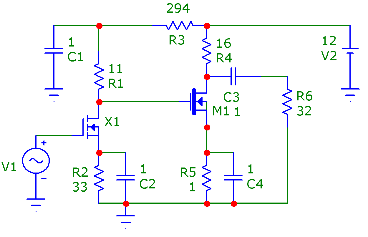

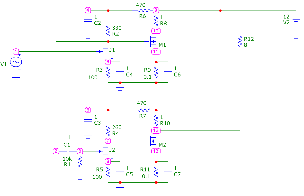

Этот усилитель был проверкой идеи, можно ли сделать усилитель на полупроводниках без обратной связи, как общей так и местной (по переменному току), а также без использования трансформаторов. И в целом эксперимент удался.
На прилагаемом рисунке представлена упрощенная схема макета, собранного в железе, он обеспечивал мощность около 2 Вт на нагрузке в 8 Ом(при Кг менее 1 %), КПД схемы составляет около 3 %)) Сравнимо с ламповыми однотактниками)) Необходимость применения псевдо балансной схемы обусловлена необходимостью компенсации 2 гармоники, уровень 3 гармоники составляет 0.2-0.3%. Усилитель обладает ровным, мягким и в то же время очень и четким и детальным звуком, в свое время сравнивал его с однотактом на 300В, однотакт с треском проиграл и хозяин однотакта стал хозяином этого макета))
Схема не для повторения, только для иллюстрации идеи.
Выходное сопротивление схемы равно сумме сопротивлений R8 и R10. Коэффициент усиления по напряжению определяется резистором R2. R4 подбирается по минимуму 2 гармоники.

По мотивам этой схемы был создан усилитель для наушников.
Основная проблема - невозможность применения мостовой схемы, т.к. у большинства наушников земля одна.
Было принято решения использовать одно плечо, а четные гармоники выходного каскада компенсировать четными гармониками входного. При этом несколько увеличивается третья гармоника, но т.к. мощность, требуемая для наушников невелика, ее можно нивелировать простым запасом по мощности. В аттаче схема, обеспечивающая 0.1 Вт выходной мощности при Кг<1 %.

А для каких наушников вы делали данный усилитель? Да и вообще это смешно: 0,1 вт на 32 Ом как в нормальном портативе, какой у него смысл? Как он сможет раскачать что-нибудь более-менее требовательное?

Ну, там без компенсации 2 гармоника до 10% доходит, так что без компенсации никуда. К тому же при этом компенсируются помехи по питанию.
Для более требовательного можно сделать более мощный усилитель. Для большинства наушников, которые мне попадались 100 мВт более чем достаточно на мой вкус. Реальная мощность при комфортном уровне громкости составляет 10-20 мВт. Проверял с наушниками AKG K-272, Sehnheiser HD-419, HD-595.

Посмотрите на заслужившую вполне положительную репутацию продукцию отечественного производителя Ms Audio. Это как раз таки и есть полноценные усилители, способные раскрыть наушники: от простых до довольно дорогих. Так как работают усилители с мощностью, сравнимой с вашим, да еще при таких искажениях, я прекрасно знаю. Никакие серьезные, а особенно требовательные в раскачке наушники он не потянет: звук будет, но это будет ор.
