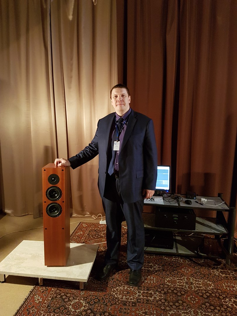

Давно собирался заняться акустическими системами и наконец - руки дошли.
Основные особенности:
1.Закрытый ящик
2.Фильтры 2 порядка
3.2 полосы, частота раздела 4 кГц
3.Конденсаторы Rifa PHE426
4.Индуктивности без сердечника Mundorf
5.Динамики Seas Prestige
6.Корпуса из МДФ в натуральном шпоне макоре
Ездили с ними на РХЭ-2016, у них конечно калибр маловат для такого мероприятия, в части детальности и музыкальности им мало кто составил конкуренцию, по моему мнению.
Стоимость 149 000 руб. В Питере можно послушать у меня, или в других местах под залог.
Также теперь мы называемся не Poweramp Labs, а PA Labs - просьба к админу исправить название мастерской.
YxSqa8ik6ew.jpg [ 163.47 КБ | Просмотров: 67498 ]

На фото выглядит так, как будто фронтальная панель скошена в сторону, как на известных буржуинских АС
 Заголовок сообщения: Акустические системы PA Labs - ACE2
Непрочитанное сообщениеДобавлено: 26 ноя 2016, 23:15
Сообщений: 71
Его благодарили: 13
Нет, тут простой корпус,б все под прямыми углами

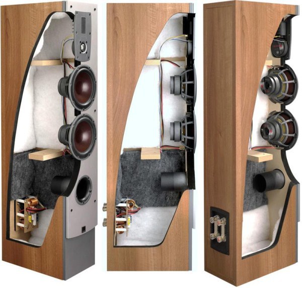

olegyurich писал(а):
Гораздо больше внимания уделяется дизайну, упаковке, логистике, это и составляет цену. А на звук остается мало, даже в АС на порядок дороже, могут стоять копеечные комплектующие, динамики, и звучать это будет соответственно. Но будет внешний вид и бренд.
Копеечные комплектующие? Вот интерьер акустики, в 2 раза дешевле вашей (новыми, в магазине). В ваших точно лучше? Я уж не говорю о том, что в этой акустике применено несколько выдающихся технических решений.
Заметьте, они как раз не блещут экстерьером, обычная пленка, а вот ваши:
dali_ikon6_interior.jpg [ 80.23 КБ | Просмотров: 67268 ]
