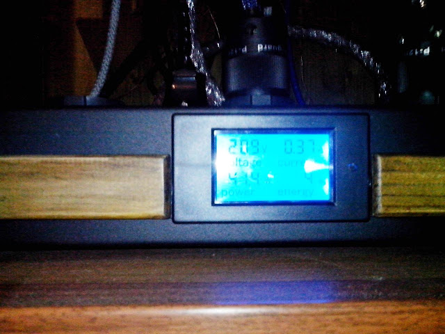

Можно допустить, что это изделие обладает некоторыми фильтрующими свойствами. Значительно сложнее будет доказать его эффективность. Первое, что бросается в глаза – структура кондиционера (кстати, а почему такой термин?), а именно, отсутствие каких-либо элементов на чёрном проводе, кроме датчика тока, который , судя по двум проводам , идущим от него на контроллер, является трансформатором тока. Дорогой прототип выглядит предпочтительней. Видеоролик меня не убедил. Во-первых, смущает поведение чёрной коробочки – она при подключении издаёт вопль, который постепенно уменьшается, а на стационарном промежутке нам её работа не продемонстрирована, её “вовремя” отключают. Во-вторых, эта чёрная коробочка является чёрным ящиком – что она измеряет и как, не озвучено. Ну и надо понимать, что на сегодняшний момент при помощи цифровых устройств можно реализовать любой фокус. Далеко ходить не надо , воспользуемся фотографиями по ссылке Феликса. Обратите внимание на показания чудо индикатора. Не смущает значение косинуса Фи? Предположу, что это не влияние нагрузки, а некорректность измерения сдвига фаз тока и напряжения .
Индикатор показывает все верно. Проверка электрочайником это подтвердила, при сетевом напряжении 225 вольт индикатор показал точное значение мощности чайника.
Черная верещащая коробочка это специальный тестер для проверки и демонстрации работы сетевых фильтров. Настраивается по звуку при прямом подключении в сеть, а потом включается в фильтр. Или можно наборот.

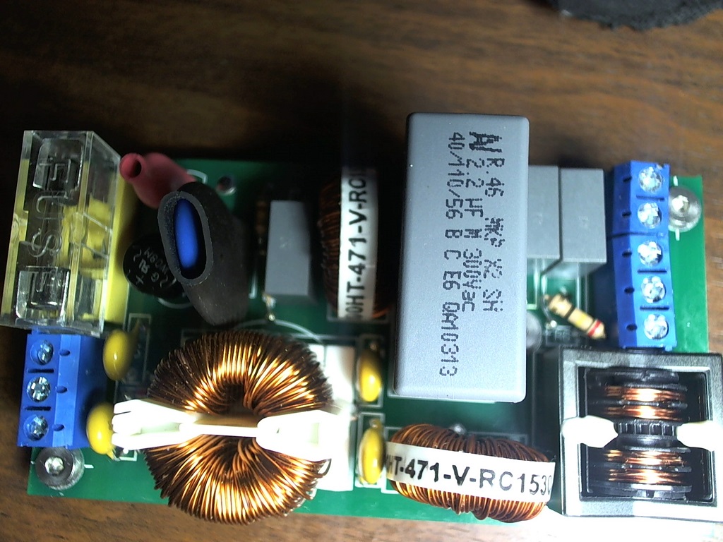

bighill
Кому надо могу дать личку человека который продает нормальный сетевой фильтр без корпуса. Все остальное как корпус дисплей итд сами воткнете.
Качественный фильтр ВЧ сетевых помех 220в 2А 1800руб шт 100х52мм
Цена вопроса платки почти в 30 раз меньше вашей конструкции.
Схема там классическая.
Пара тройка таких плат в корпус со своими розетками и вопрос решен.
Вопросы по приобретению в личку .
