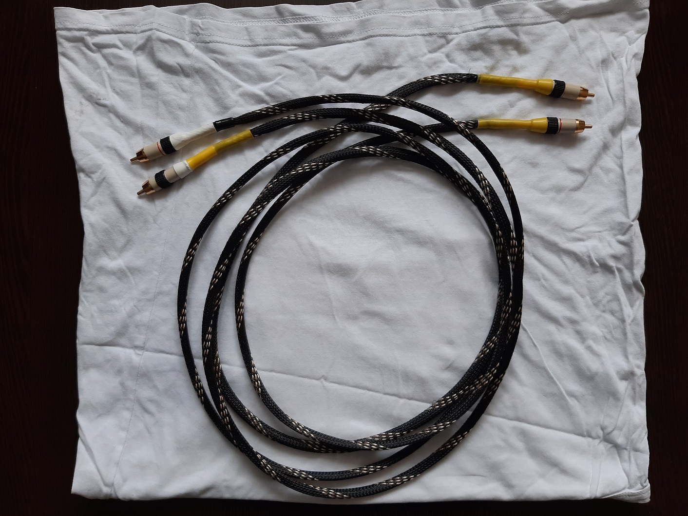

Решил тоже повторить межблочник из FTP, кабель нашел для наружной прокладки, сделал два варианта: первый-использовал кабель такой как есть,второй вариант-снял наружную изоляцию и экран из алюминиевой фольги (толщина 0.1 мм) и обмотал вспененной лентой+надел чулок.. Длина у обоих 2 м. Сравнивал с самодельным балансным межблочником в котором использовал кабель RG404/U(SUHNER SWITZERLAND,посеребренный в тефлоновой изоляции с малым уровнем шумов) .Этот межблочник по звуку мне нравится больше всех,которые у меня есть (не дорогие,покупные). Уши у меня "тугие",поэтому выводы такие: все три звучат примерно на одном уровне.Второй чуть "ярче" первого.Второй и третий примерно одинаково. Жду когда у знакомого,который хорошо слышит разницу в кабелях,будет свободное время.Хочется услышать его оценку.
20200210_120113.jpg [ 467.96 КБ | Просмотров: 7154 ]
20200210_120241.jpg [ 459.44 КБ | Просмотров: 7154 ]
20200210_120432.jpg [ 411.42 КБ | Просмотров: 7154 ]

DKX писал(а):
FTP
Эти кабели не плохие для самоделок, почти что задаром. Но тот, который я собрал без экрана и изоляции, давно выбросил. Слишком звонкий и резкий звук получается. А с изоляцией и экраном получше, даже если он к коннекторам не припаян.
Делал даже не по технологии EFa, а просто две жилки на плюс, две на минус, для увеличения сечения. Остальные жилы не задействовал.
Но давно это было. С тех пор немного подтянул систему и вся никчёмность таких самоделок хорошо слышна стала. Больше не связываюсь.

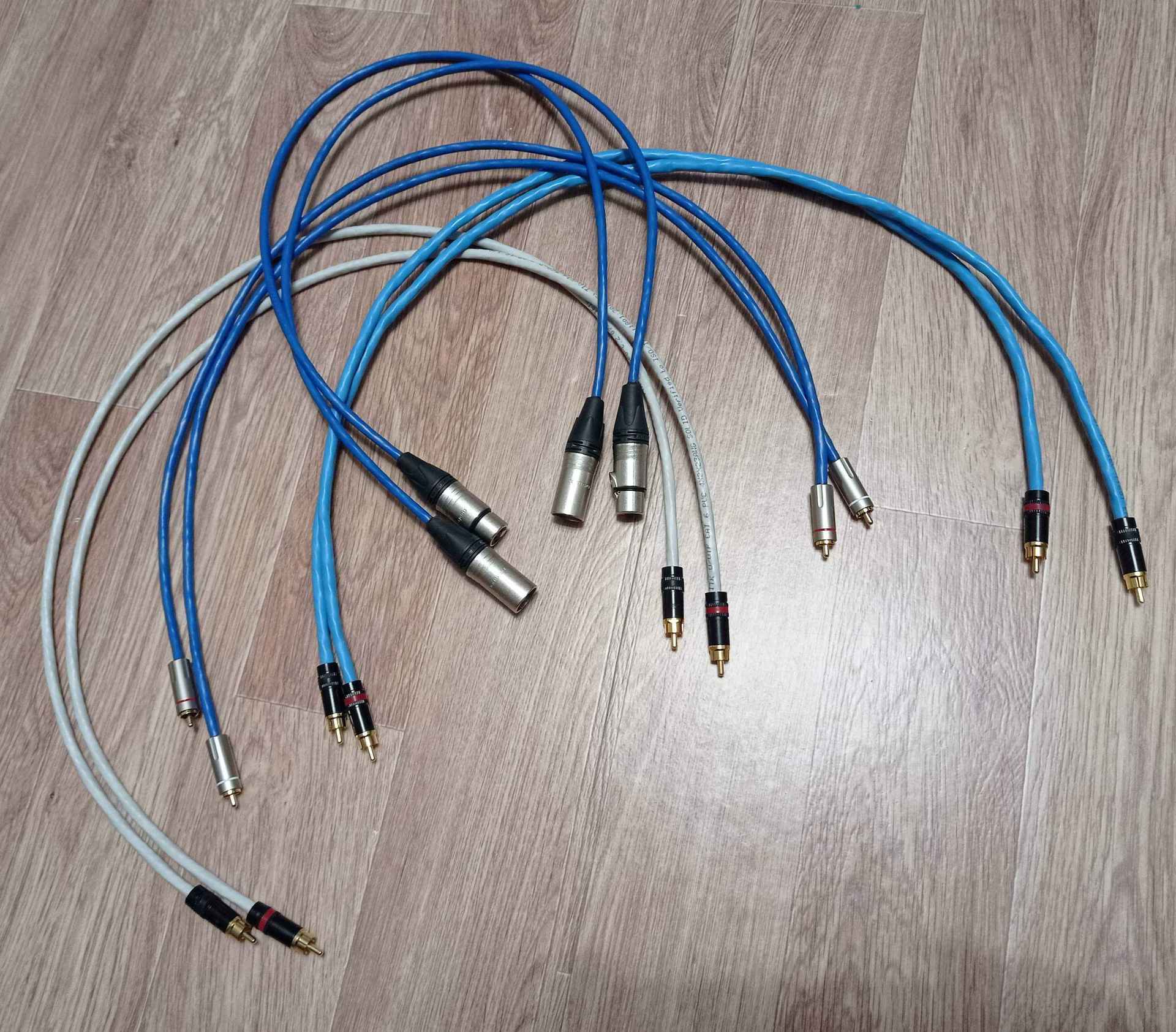

Теперь собственно по теме. Примерно около года назад я, начитавшись этих статей про кабели из витухи, решил таки попробовать. В итоге было изготовлены три двухметровые RCA пары кабелей из трех разных витых пар UTP 6cat: 1). Китайская витая пара Noname медь 23AWG за 45руб/м с коннекторами R-Connector (Китай с Али по 53руб, которые сильно любит Бигман); 2). Витая пара QED QXCAT6 за 110р/м и коннекторы Canare F-09; 3). Витая пара Belden 6cat (модель уже не помню) и конекторы R-connector.
Все три варианты были распаяны строго по схеме, указанной в первом посте этого топика, все они имеют одинаковую длину 2 метра, калибр проводов во всех вариантах 23AWG (д=0,56мм). Все эти варианты были с пристрастием отслушаны, и по ним сделан соответствующий вывод: кабель неплох как заменитель шнурков из ашана, но в глобальном смысле это хрень. Причем меньшая хрень получилась имеено из китайской нонеймовой витухи, затем идет QED, и самый хреновый саунд у Белдена. Если описать звучание коротко, то это жестко, детально, крикливо, и баса тю-тю. Из плюсов: неплохое пространство, глубокая сцена, отличная микродинамика, на этом плюсы заканчиваются.
Дальнейшие эксперименты с витыми парами я продолжил спустя полгода. Порезал эти двухметровые по метру, и стал искать другие варианты распайки. В итоге нашел вариант распайки, который на голову превосходит предложенную схему, там есть много быстрого и глубокого баса, детальная середина и прозрачный верх. С пространством, КИЗами и сценой дела обстоят еще лучше. Из всего этого могу сделать вывод, что предложенный вариант как бэ.... не буду выражаться.
В итоге, еще лучшим стал вариант из витой пары S/FTP cat7 Belden 1885EHN - из него кабель просто улет! Поэтому экран - НУЖЕН и точка.

Для Вас - пожалуйста:
Со стороны источника: на "+" припаиваем зеленый и оранжевый, на "-" припаиваем голубой и коричневый (а также экран, если это S/FTP), остальные провода аккуратно обрезаем и изолируем, чтобы ничего не касались.
Со стороны приемника: на "+" припаиваем зеленый, бело-зеленый, оранжевый и бело-оранжевый, на "-" припаиваем голубой, бело-голубой, коричневый и бело-коричневый.
Все остальные варианты были заметно хуже. Хотя можете попробовать порукоблудить, а вдруг понравится.
Групповое фото этого безобразия:
utp.jpg [ 330.03 КБ | Просмотров: 2343 ]
