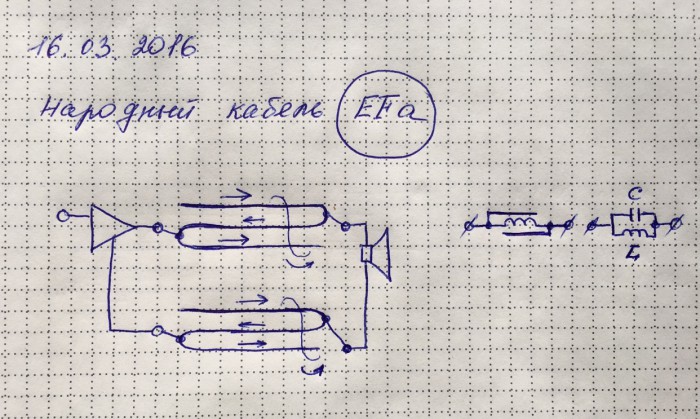

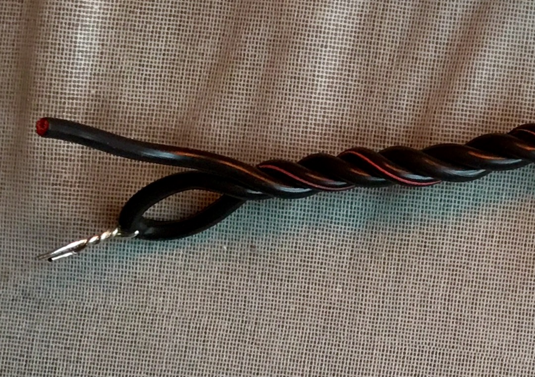

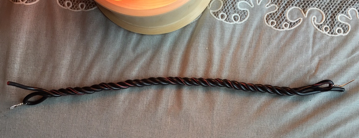

И ещё один, может быть даже более простой вариант EFa кабеля:
Для изготовления потребуется кусок изолированного провода в три длины планируемого. Делите его на три части не разрезая, и свиваете три в один, на концах которого получается по петельке и свободному концу. Подключение к петелькам. Таким же образом изготавливается второй проводник для двухпроводного соединения.
Можно использовать в качестве акустического, сетевого и межблочного

А при повиве шаг пупинизации следует учитывать ?
Свивайте как на фото. До упора))

Чего ж ему не бумкать-то? Было бы странно, если бы молчал. Впрочем та конструкция межблочников, которую предлагает автор в самом начале топика, скорей всего будет с достаточной эффективностью ловить эфирные помехи, что впрочем и может объяснить гармонизацию звучания при определенных условиях. :)

А он и необязательно всегда будет ловить, а вот при неблагоприятном стечении обстоятельств, думаю всем, кто интересовался данным вопросом, известным - запросто.

Смысл его таков: помимо сигнального проводника есть еще и линия передачи информации через индуктивно-ёмкостную связь.
Связь, обычная, через оранжевый и коричневый провода, плюс, зачем-то добавлен эфирный мусор.
Ага, можно наблюдать интересные эффекты при построении на этом принципе сетевых проводов, только концы нужно зачистить и оставить свободными. Получится сюрприз для любопытного кота, охотящегося за стойкой хозяина или для тёщи, решившей протереть мокрой тряпкой кабельное хозяйство зятя.
Пришлось по жизни достаточно долго варить разной дуговой, и не только, сваркой (любительски). Если скручивать провод, хоть питания, хоть нагрузочный- резко меняется качество шва, причем, в худшую сторону.
Ну, тут-то никаких загадок. Сварочный инвертор, работает на частоте в районе 30 кГц, после выпрямления имеем импульсы, следующие с периодом 15 мкс, отсюда сглаживающий дроссель небольшой. Скрученные сварочные концы создают дополнительную индуктивность. Скорее всего, если, конечно, присутствует ухудшение качества шва, проблема с неудачным подбором коэффициентов ПИДа, что при наличии дополнительной индуктивности приводит к подвозбуду . Проверяется регистрацией сигнала с датчика тока. Также возможна ситуация с ошибочным алгоритмом измерения тока

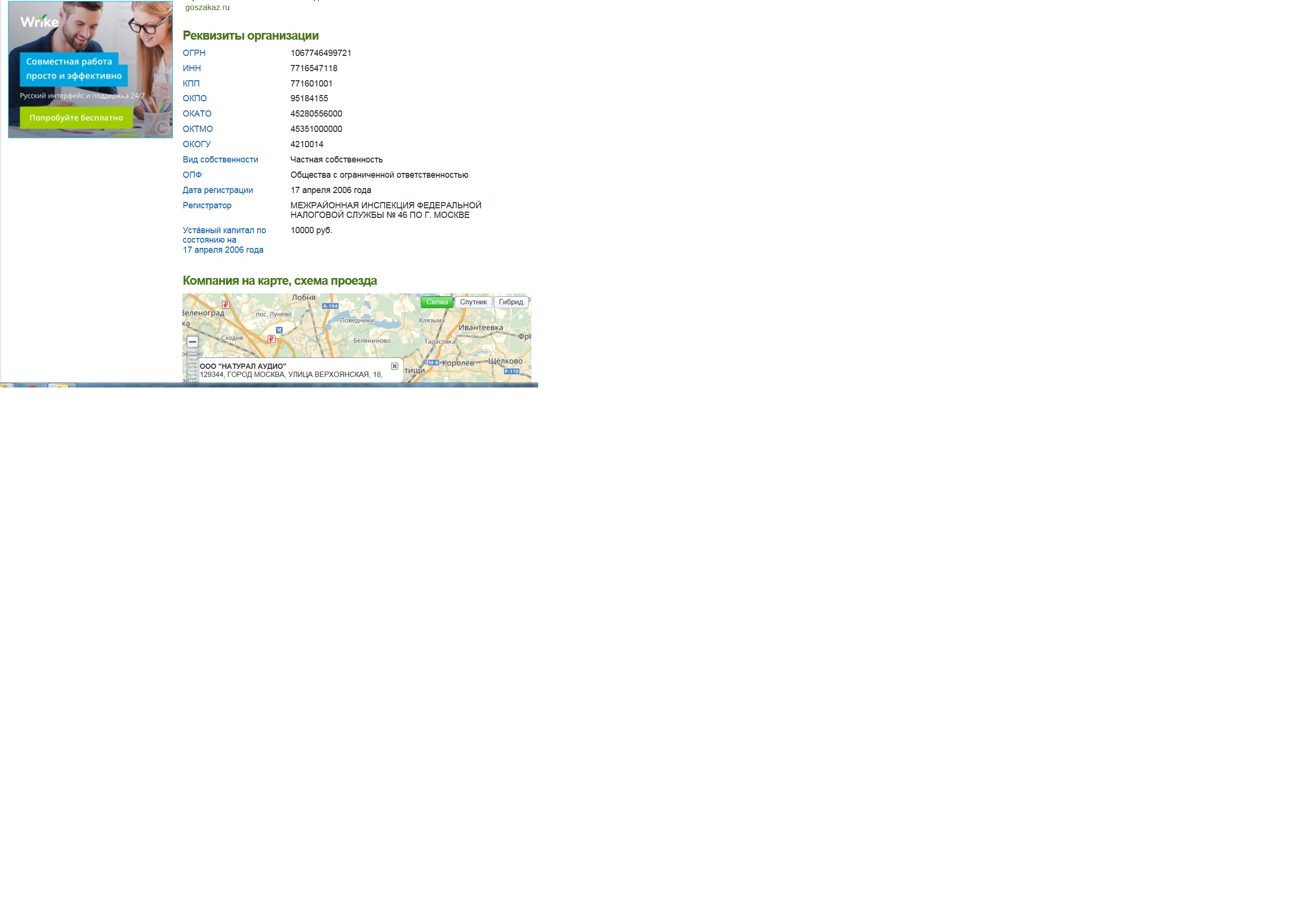

Не с 2006 года?

С 1993 года
http://naturalaudio.com/page/About
С Клячиным и Грибановым знаком по совместной работе на кафедре акустики МТУСИ (тогда МЭИС) в конце 80х
