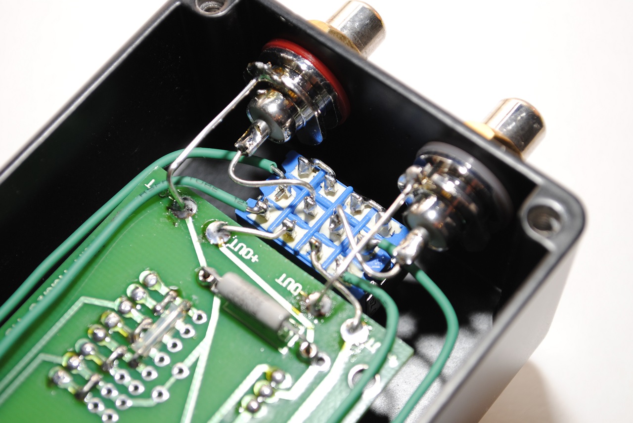

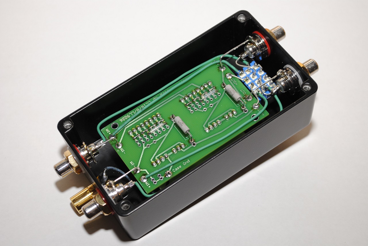

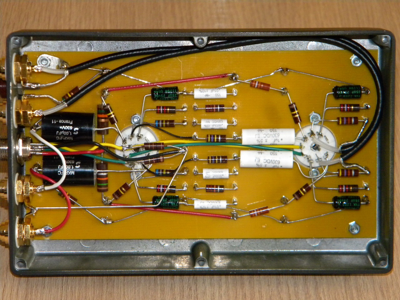

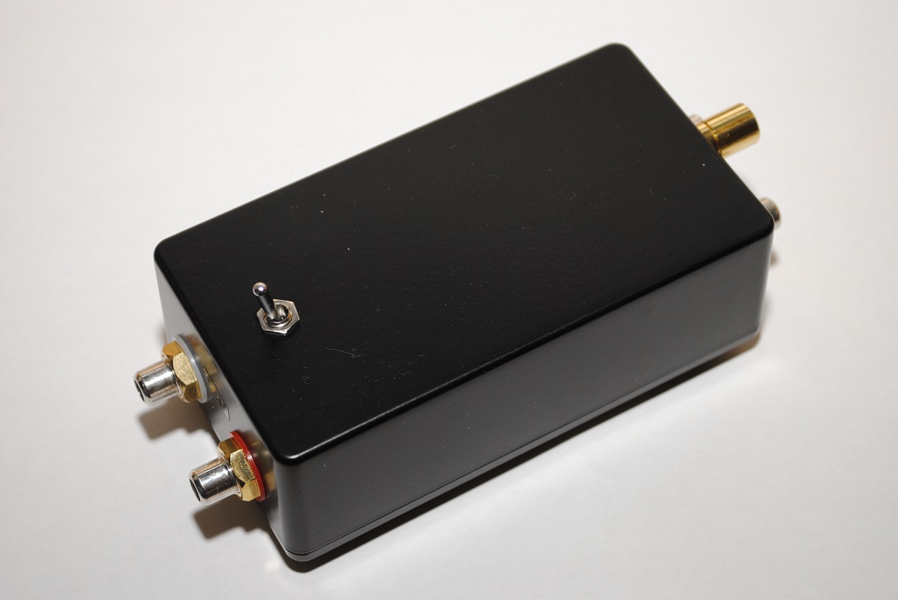

Вот, например, переделал на днях повышающие трансформаторы для одного из старых клиентов. Добавил переключатель обхода, чтобы при смене картриджа на ММ не надо было перетыкать кабели. Решение, возможно, спорное, но, считаю, это лучше, чем расшатывать разъемы.
Применён высококачественный японский переключатель MIYAMA. Монтаж посеребрённой медной моножилой.

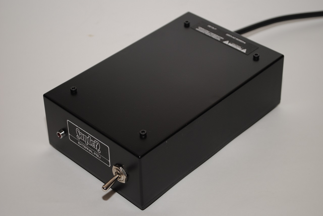

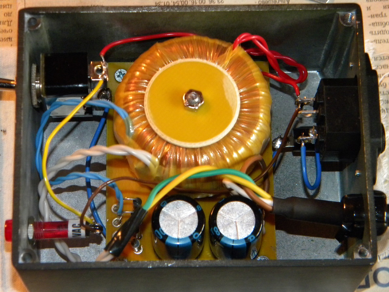

Произвел апгрейд корректора, изготовленного ещё в 2012 году. В самом корректоре заменены разделительные конденсаторы на Mundorf Supreme, а конденсаторы в цепи коррекции на стирофлексовые. Взамен первоначального блока питания (довольно простого) изготовлен новый.
Не первых двух фото - то, что было до переделки.

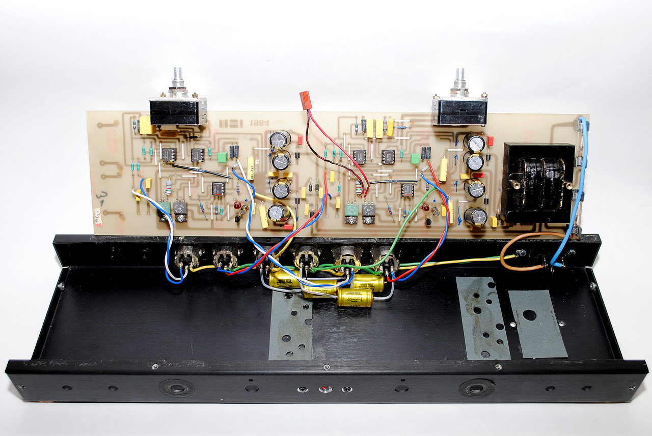

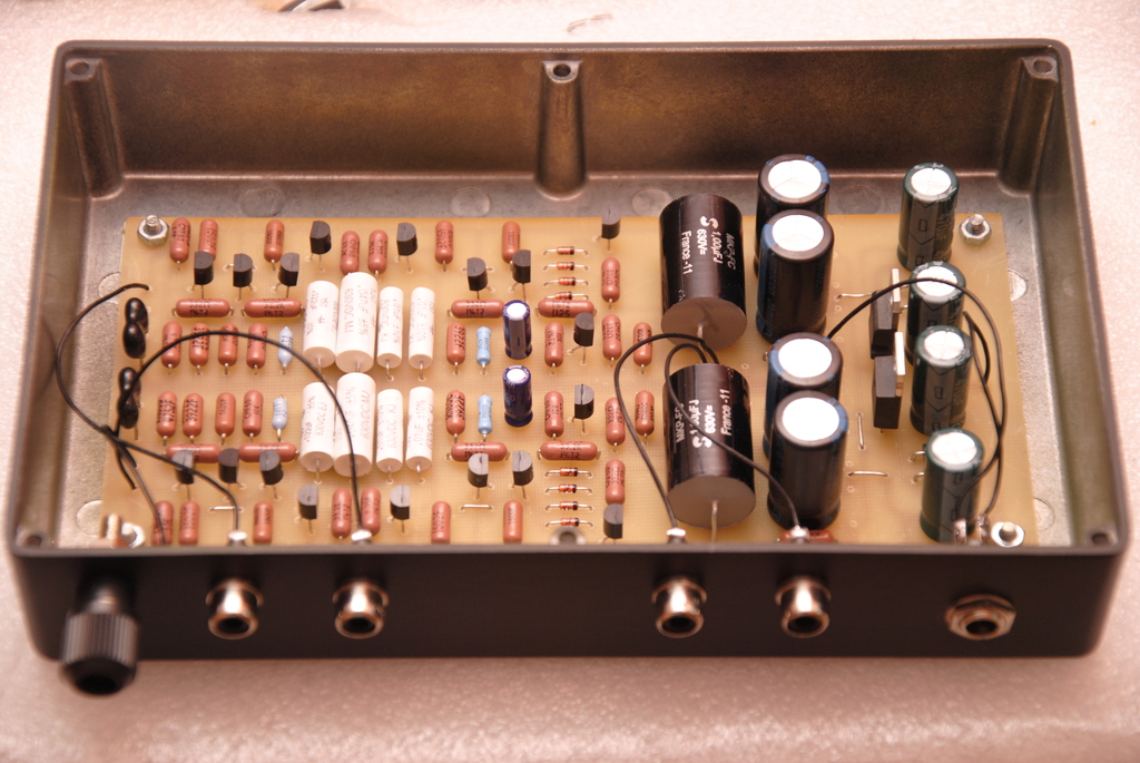

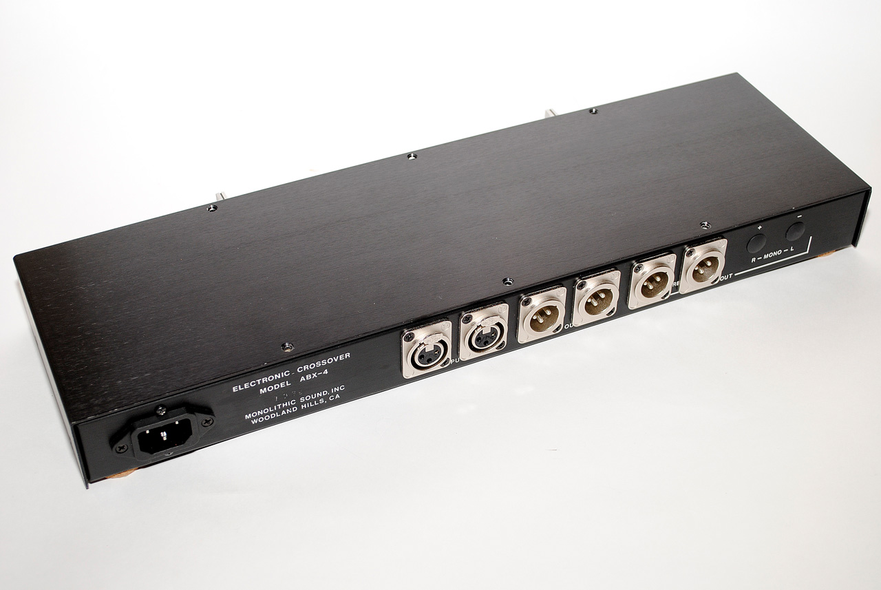

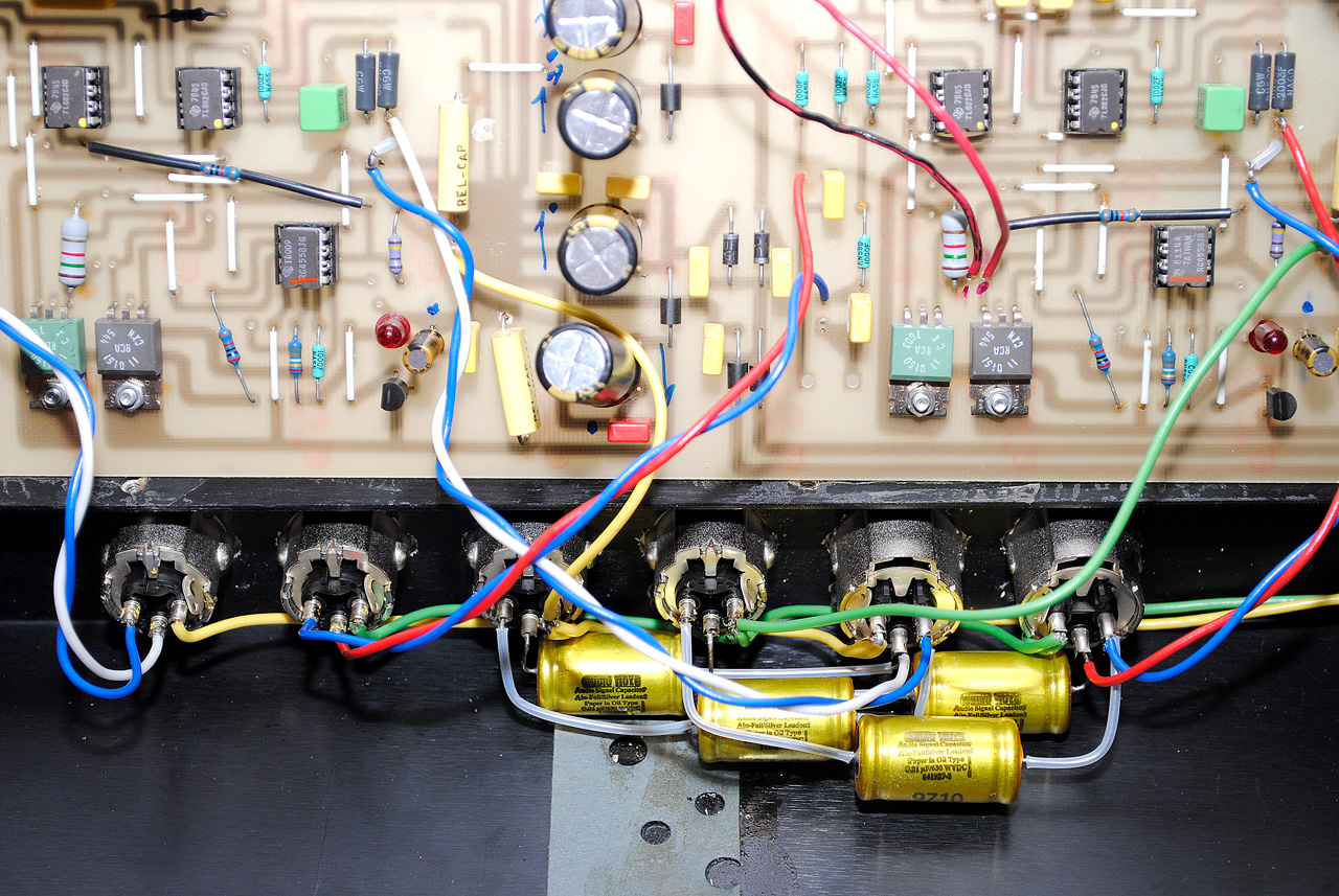

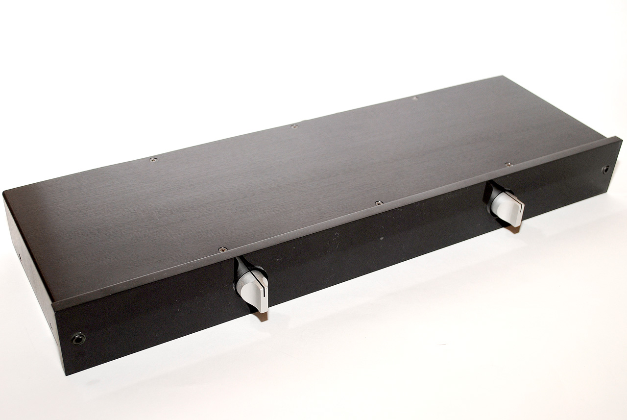

Ещё один сторонний проект - апгрейд активного кроссовера Vandersteen. Данный кроссовер является неотъемлемой частью одноименной акустики. Но так, как у её владельца вся аппаратура имеет исключительно балансные входы и выходы, применить родной кроссовер не представлялось возможным. Плюс питание его было изначально 110В (американец).
Изначально была идея сделать новый балансный кроссовер. Но родной выглядел очень привлекательно - во первых, он, всё же, родной, и проектировался под конкретную акустику, во вторых, отличные комплектующие середины 80-х годов (сам кроссовер сделан в 84 году, судя но надписи на плате) - конденсаторы WIMA, не выпускаемых сейчас серий, резисторы DALE, дискретные переменники NOBLE.
Перевод кроссовера на 220В не составил труда, нужно было лишь перепаять перемычки, т.к. у силового трансформатора имеется две первичные обмотки, позволяющие легко переключаться с 110 на 220 вольт. Правда, мастер до меня говорил заказчику, что для перевода на 220В нужно менять трансформатор. Попутно был установлен сетевой разъем взамен несъемного кабеля.
Перевод на баланс тоже не был слишком сложен. немного переделан входной каскад, а выходной уже имел фазоинвертор, но не задействованный.
И была заменена передняя панель с "ушами" (стандартное крепление в рек) на черную акриловую.
Результат на фото.

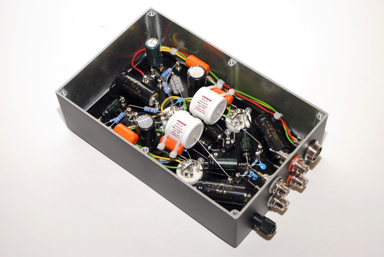

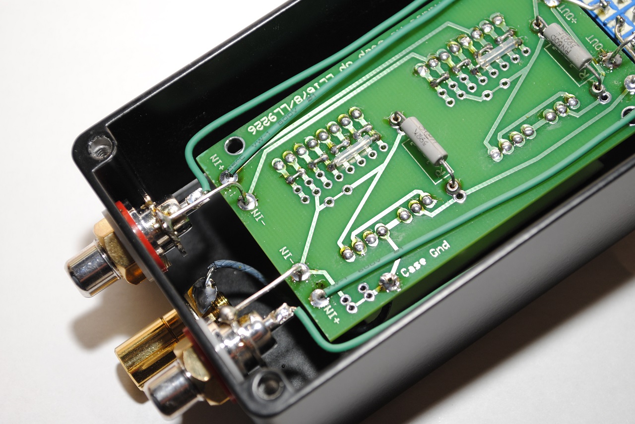

Запустил новую схему активного усиления для МС картриджей на одном полевом транзисторе (каскад с общим затвором). Сейчас трудится в моём личном корректоре, с Denon 103 звучит великолепно. :cool:

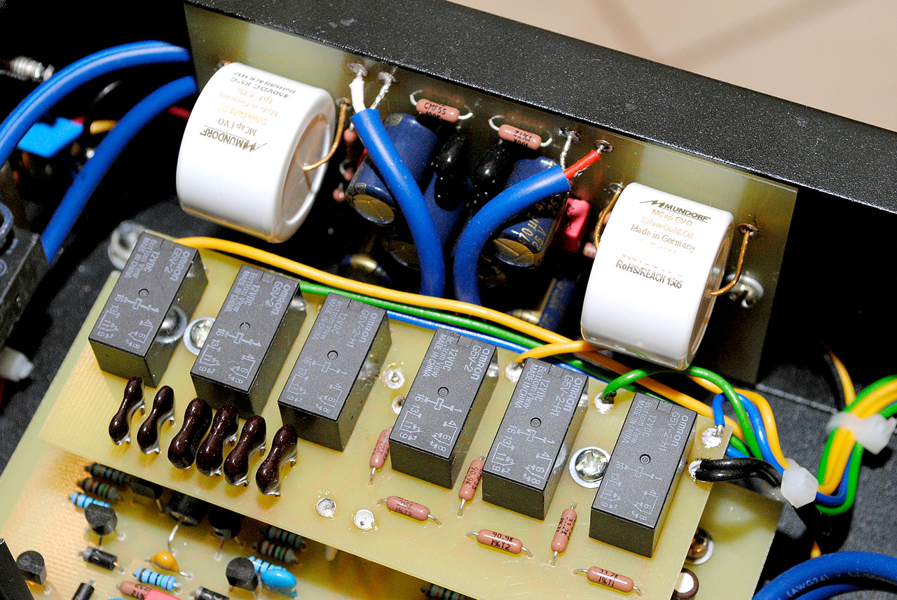

Проделан небольшой апгрейд корректора, изготовленного три с половиной года назад. Заменены лампы на EF806S Gold Tung-Sol и ECC99 Gold JJ, разделительные конденсаторы на Mundorf EVO Alluminium OIL и катодные резисторы выходного каскада на более мощные.

А что даёт этот апгрейд в целом? Просто у меня такой же корректор. Есть ли смысл "модернизировать"? Или особой разницы нет...

В целом, это даёт более объемное, натуральное звучание. Мне серия конденсаторов Mundorf EVO Oil очень нравится последнее время. Применял их в различных корректорах, всегда положительный результат. А комплект ламп EF806S Gold и ECC99 Gold применяется сейчас во всех версиях таких корректоров.

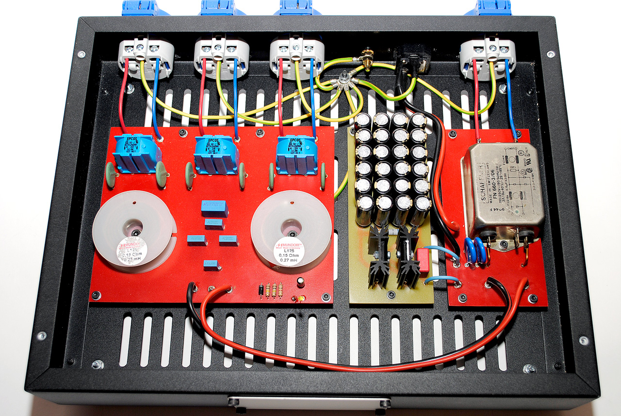

Sander'Z писал(а):

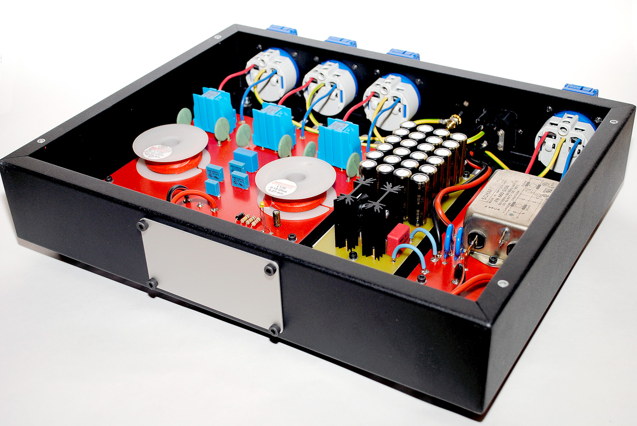

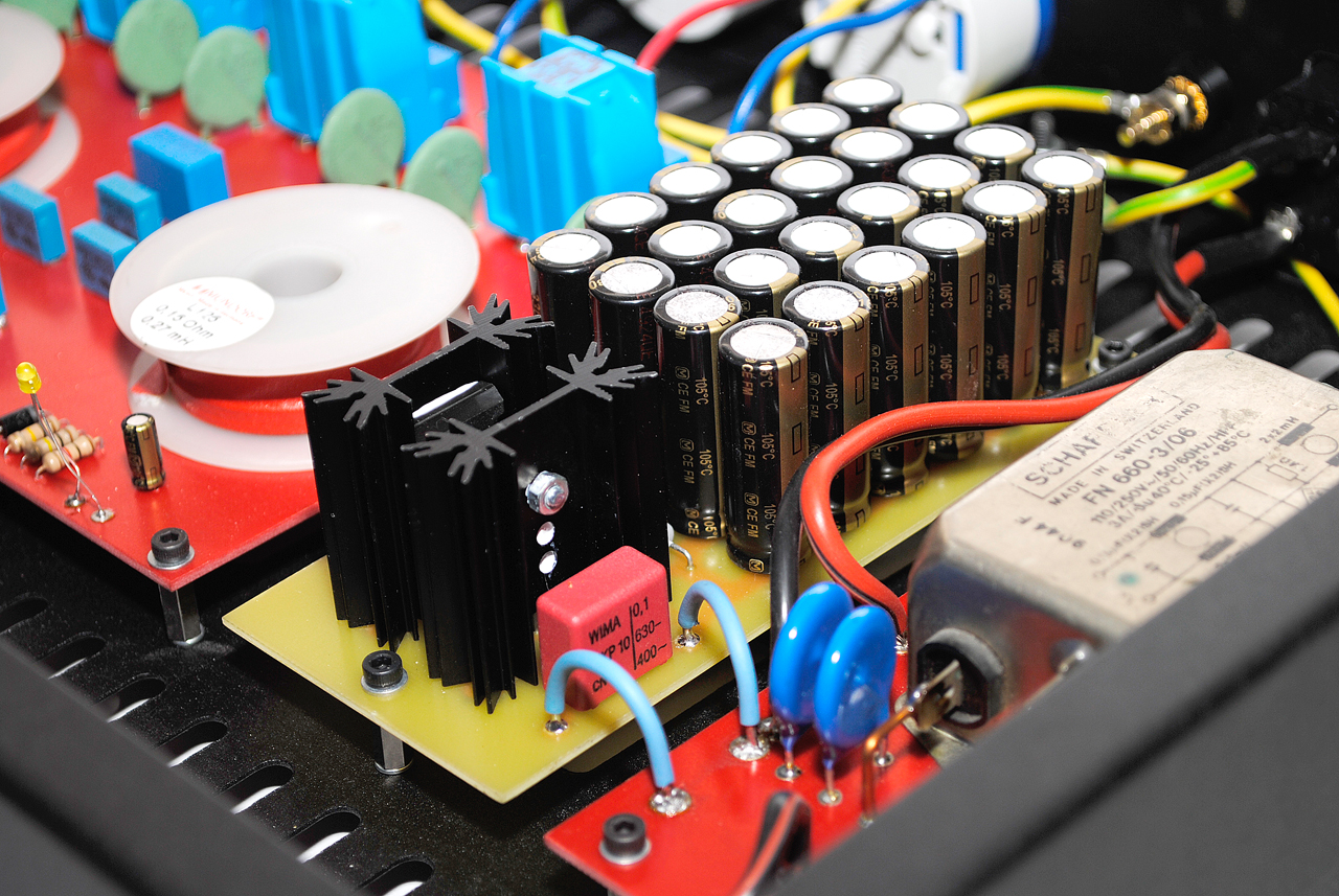

По просьбе одного из владельцев моего корректора был изготовлен сетевой фильтр-распределитель. За основу была взята модель ISOL-8 MiniSub Axis.
Сделал и себе такой же. Правда, переднюю панель ещё облагородить надо.

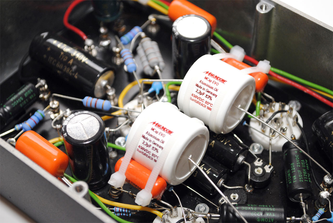

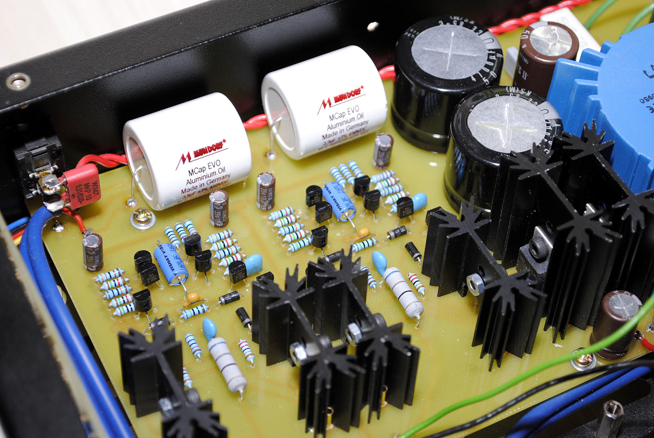

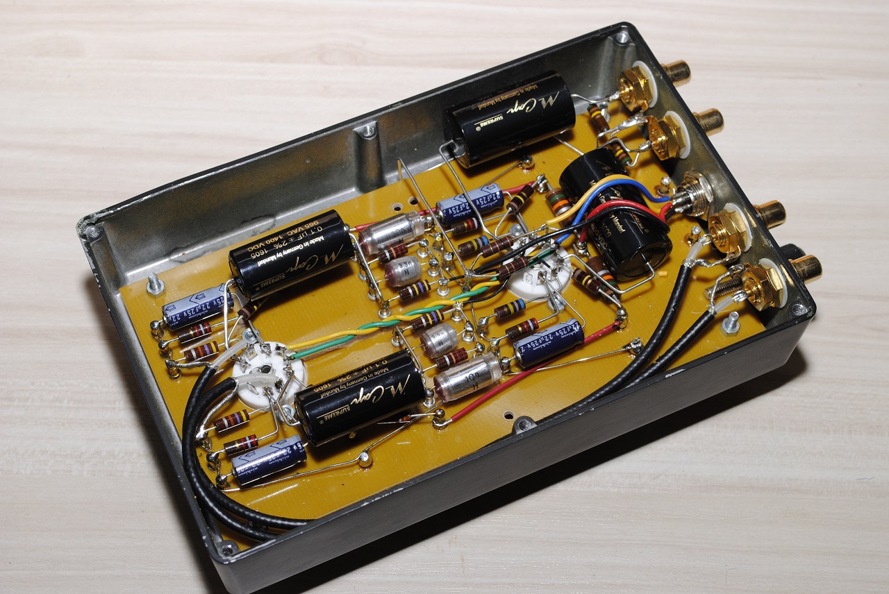

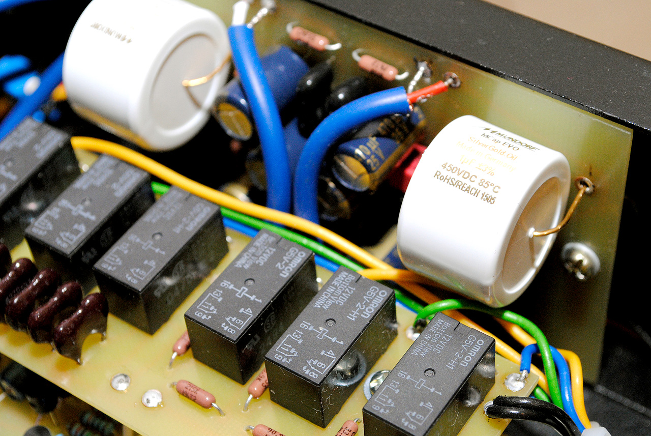

Заменил в своём корректоре разделительные конденсаторы МС предусилителя на Mundorf MCap EVO SilverGold.Oil. Слушаю третий день, очень неплохо!

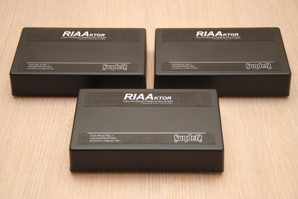

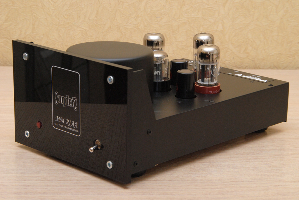

Вот такой корректор уехал сегодня в Курск.

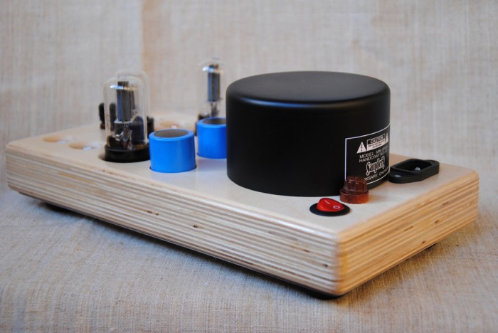

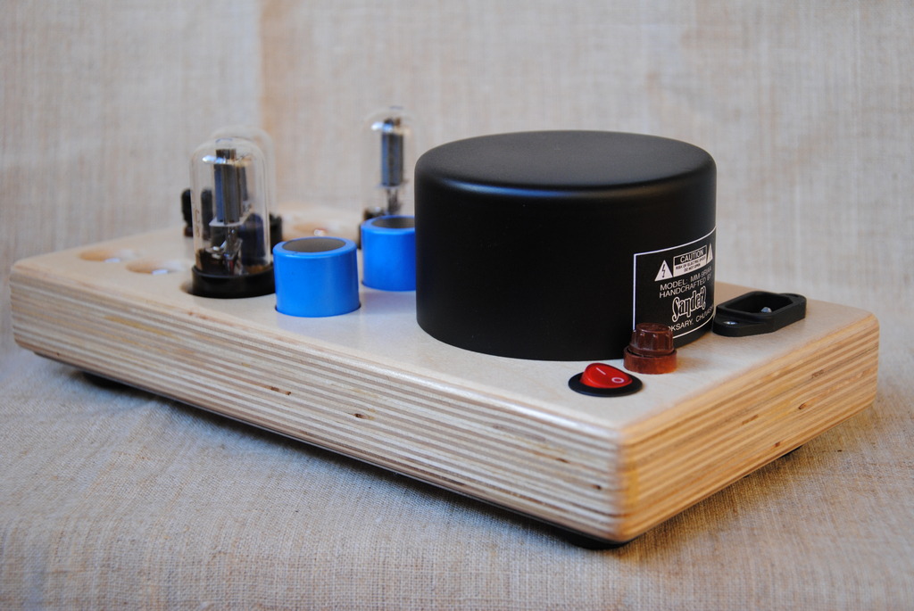

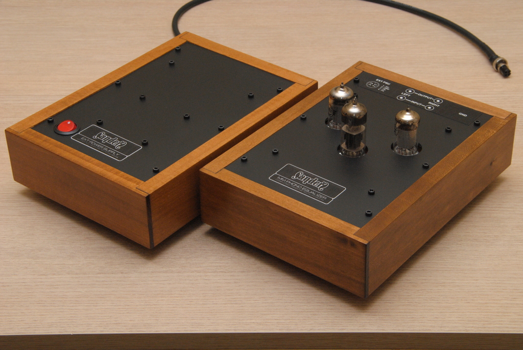

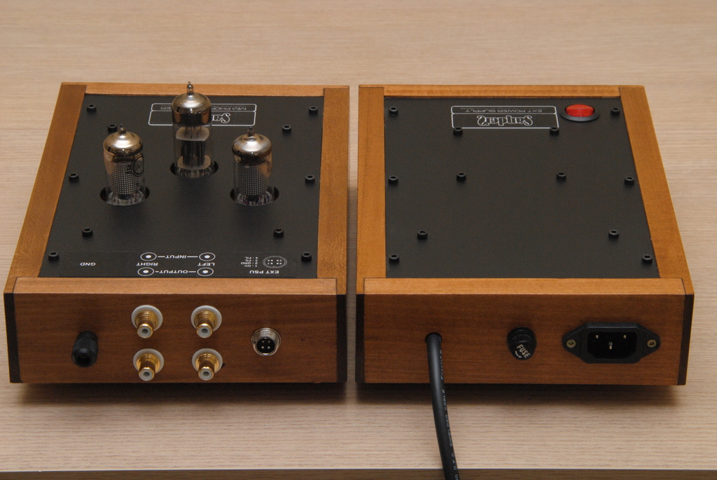

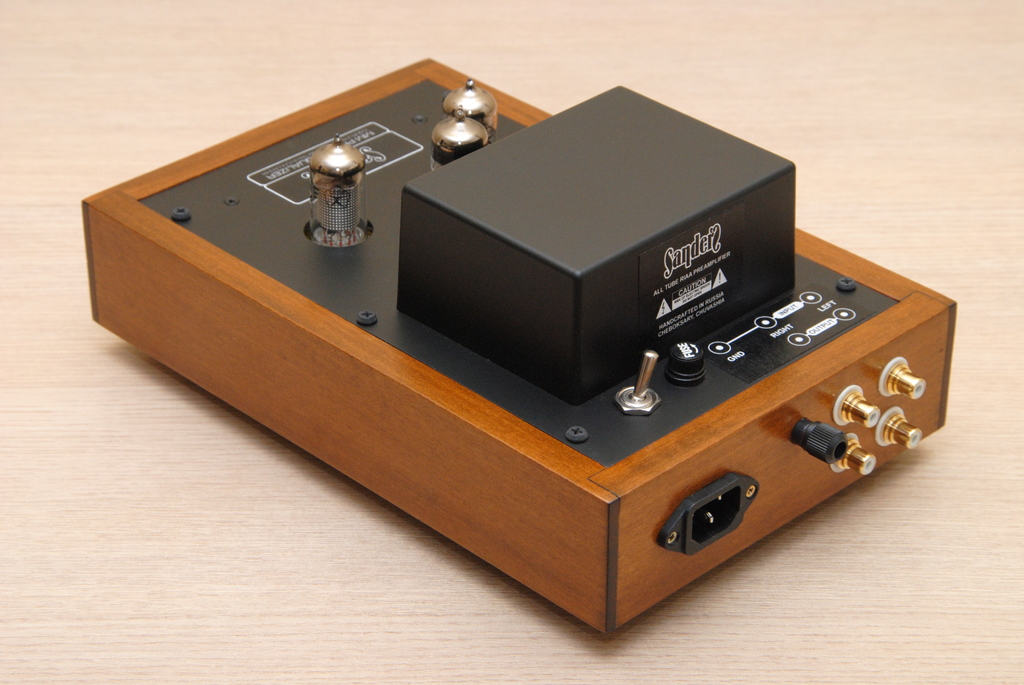

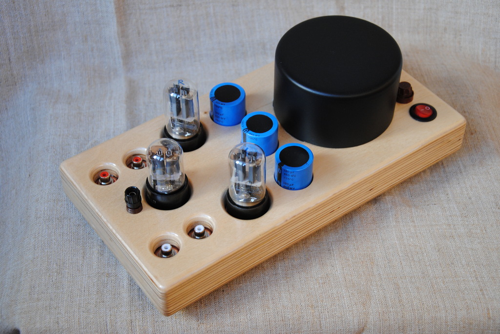

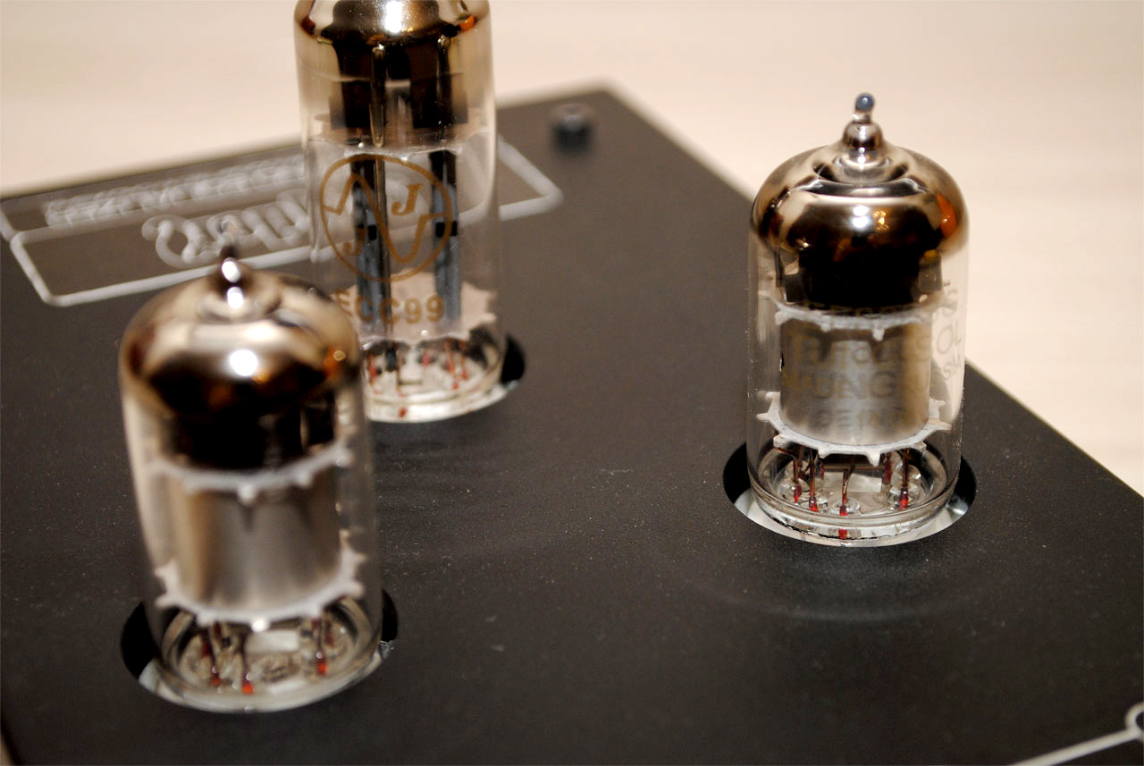

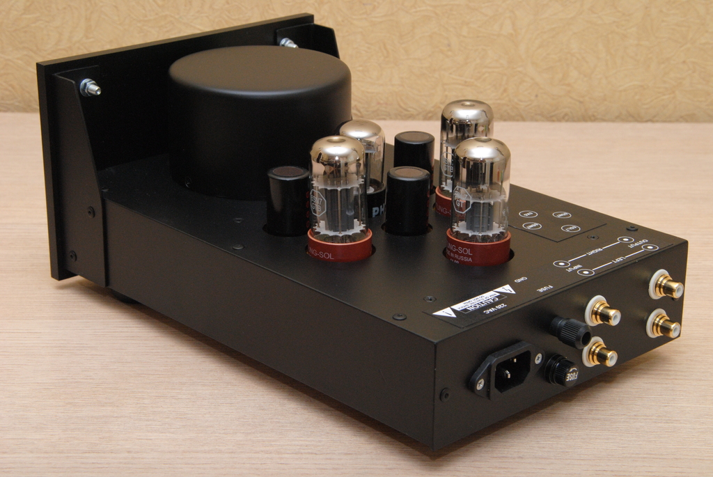

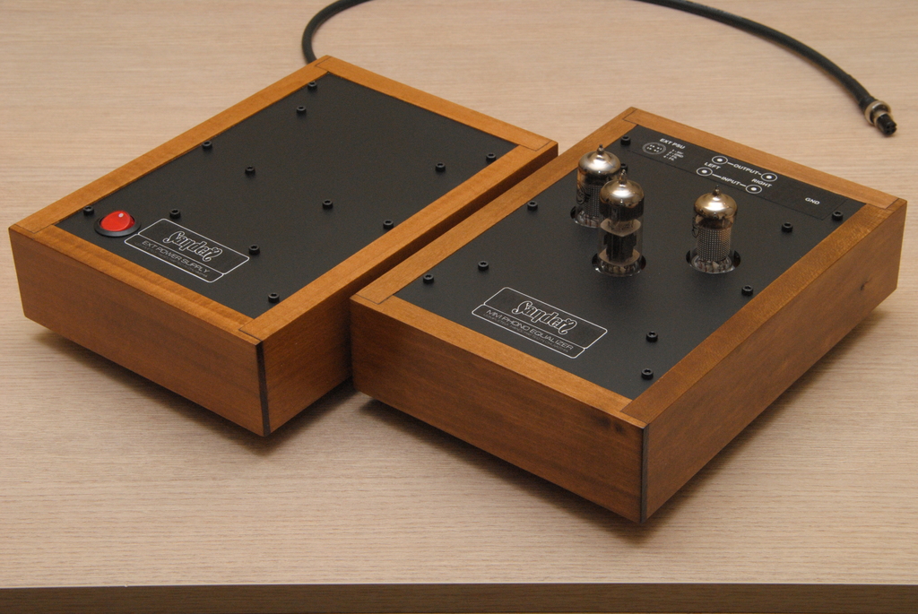

Рылся в компьютере, нашел фото ранних корректоров. Небольшая ретроспектива того, с чего всё начиналось.
Комментарий к файлу: Корректор на лампах 6Н9С/6Н8С
DSC_0024.jpg [ 212.98 КБ | Просмотров: 9623 ]
DSC_0035.jpg [ 160.19 КБ | Просмотров: 9623 ]
Комментарий к файлу: Корректор на лампах 6Ж32П/6Н6П
DSC_1252.jpg [ 453.6 КБ | Просмотров: 9623 ]
DSC_1255.jpg [ 450.2 КБ | Просмотров: 9623 ]
Комментарий к файлу: Обновленная версия корректора на лампах 6SL7/6SN7/6X5
DSC_1551.jpg [ 443.95 КБ | Просмотров: 9623 ]
DSC_1558.jpg [ 464.88 КБ | Просмотров: 9623 ]
Комментарий к файлу: Двухблочная версия корректора на лампах 6Ж32П/6Н6П
DSC_3773.jpg [ 491.94 КБ | Просмотров: 9623 ]
DSC_3776.jpg [ 478.75 КБ | Просмотров: 9623 ]
Ага, я помню еще была ветка на классикаудио по Вашим корректорам... с самого начала следил за ней...
Тот, что самый первый на фото - как по мне, имел прикольный дизигн... ;)
А сейчас, Александр, Вы не изготавливаете свои корректоры в деревянных корпусах? Строго металл?
 Заголовок сообщения: Разные "несерийные" аппараты
Непрочитанное сообщениеДобавлено: 18 окт 2017, 15:18
Откуда: Чебоксары
Сообщений: 857
Его благодарили: 551
Это самый первый "коммерческий" корректор. С этой модели всё и началось в 2010 году.
Про дерево в оформлении я думаю, возможно, что-то и появится.

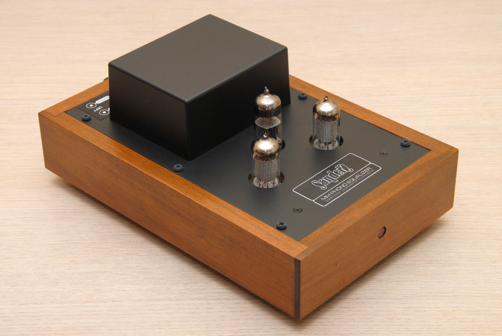

А у меня, вроде, самый первый корректор в новом, на тот момент, дизайне

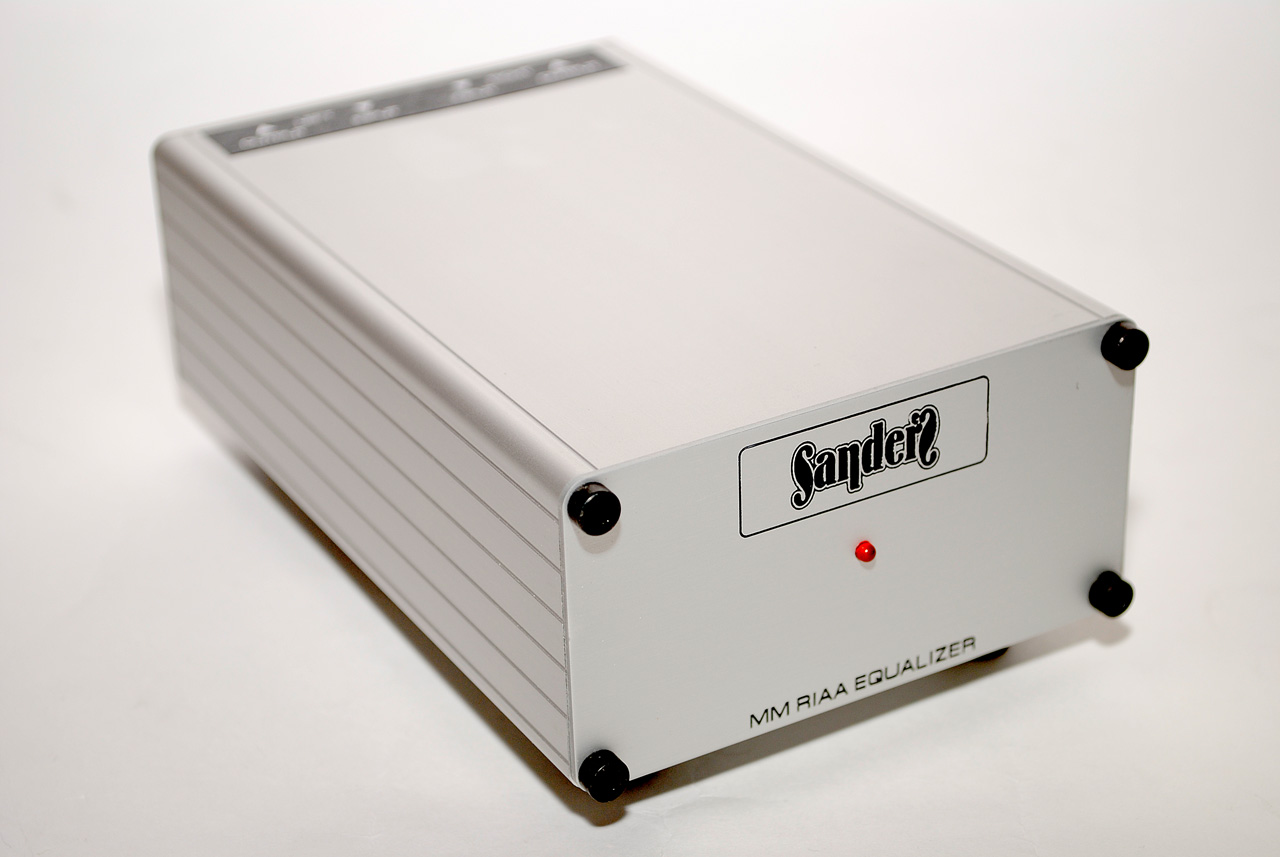

Вроде, да, Дмитрий! До него эта модель выглядела так.

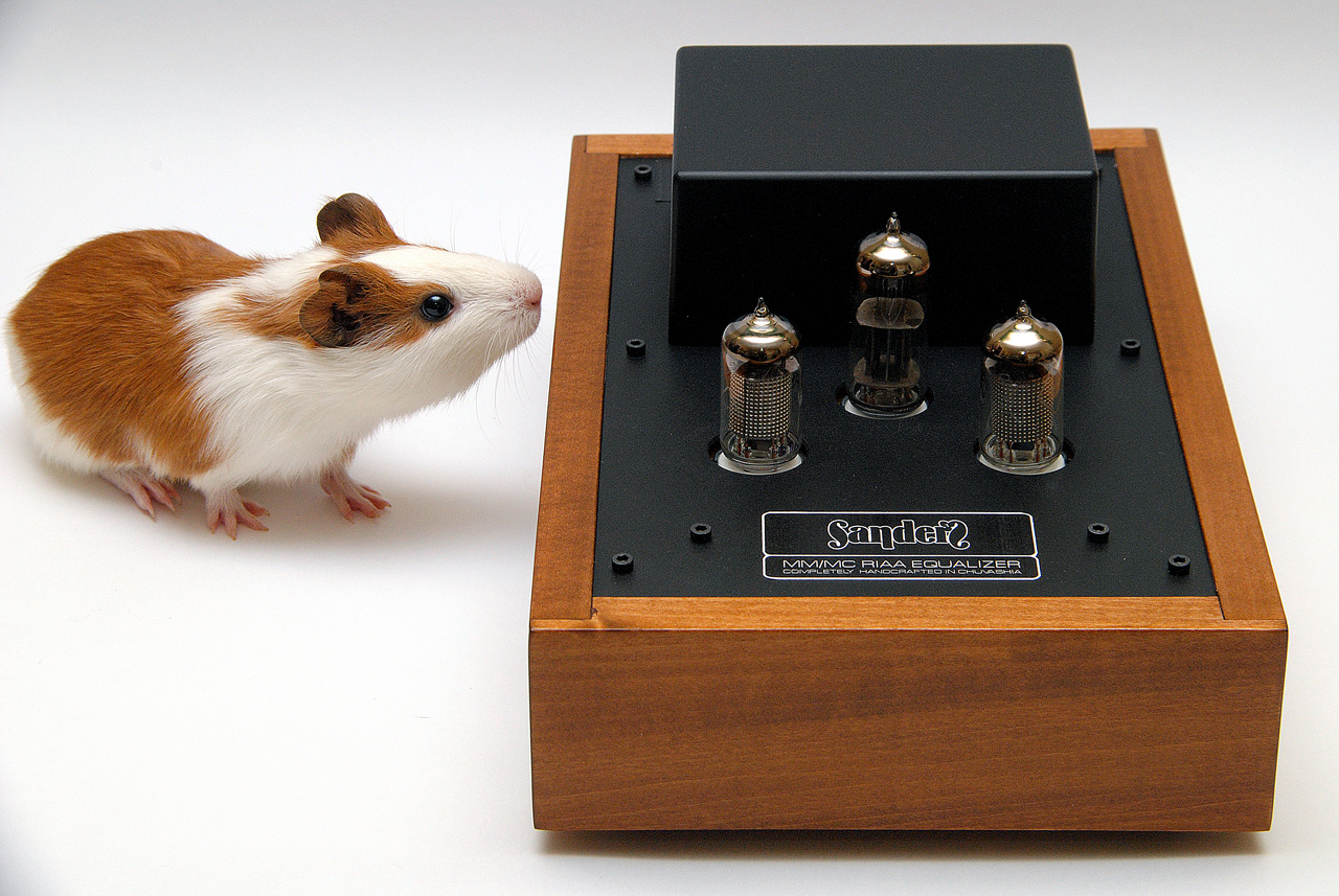

Нашел ещё одно забавное фото. Чунька тогда только появился у нас.

Гармоничное, кстати, исполнение. Дерево и лампы :cool:

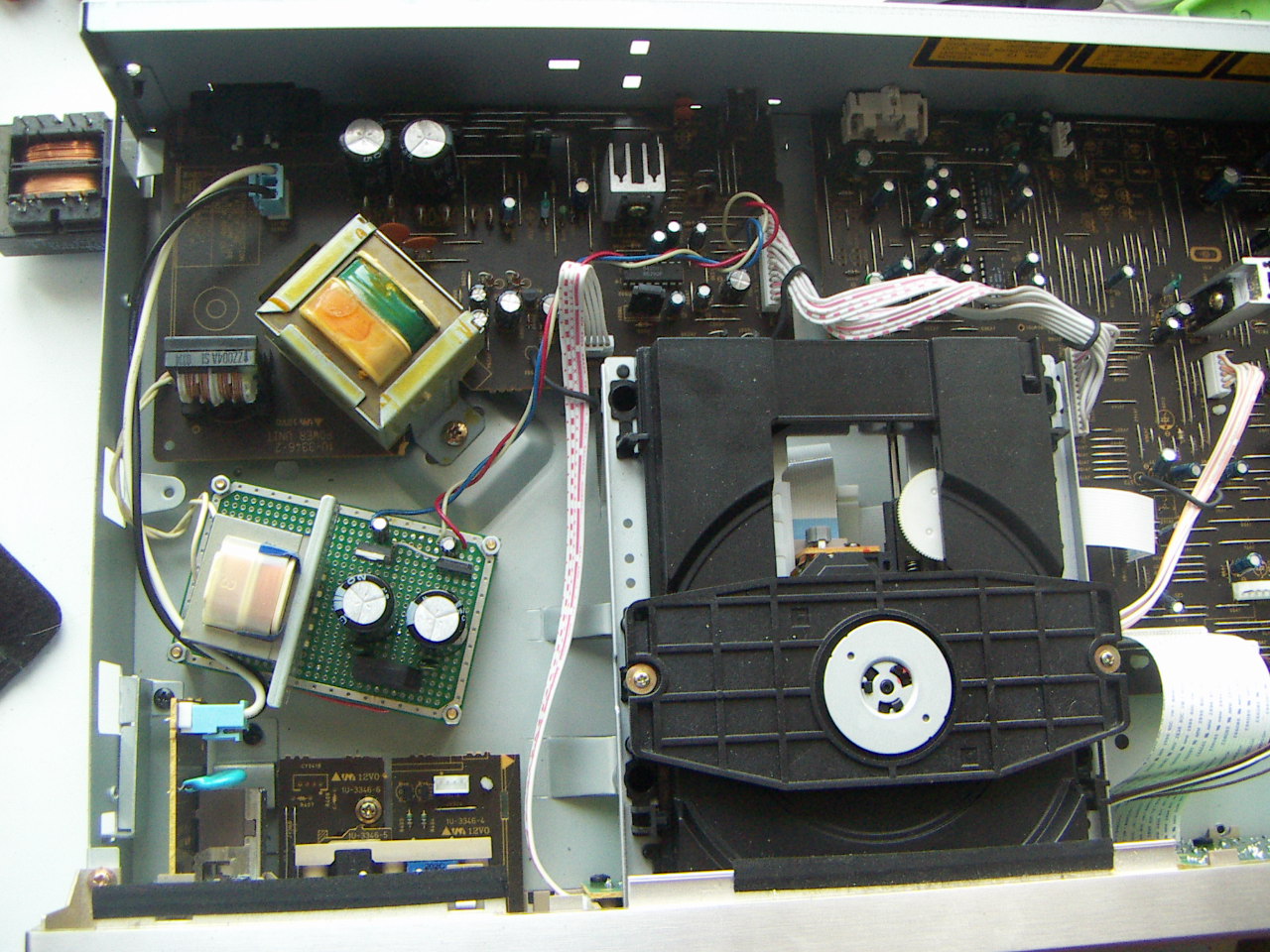

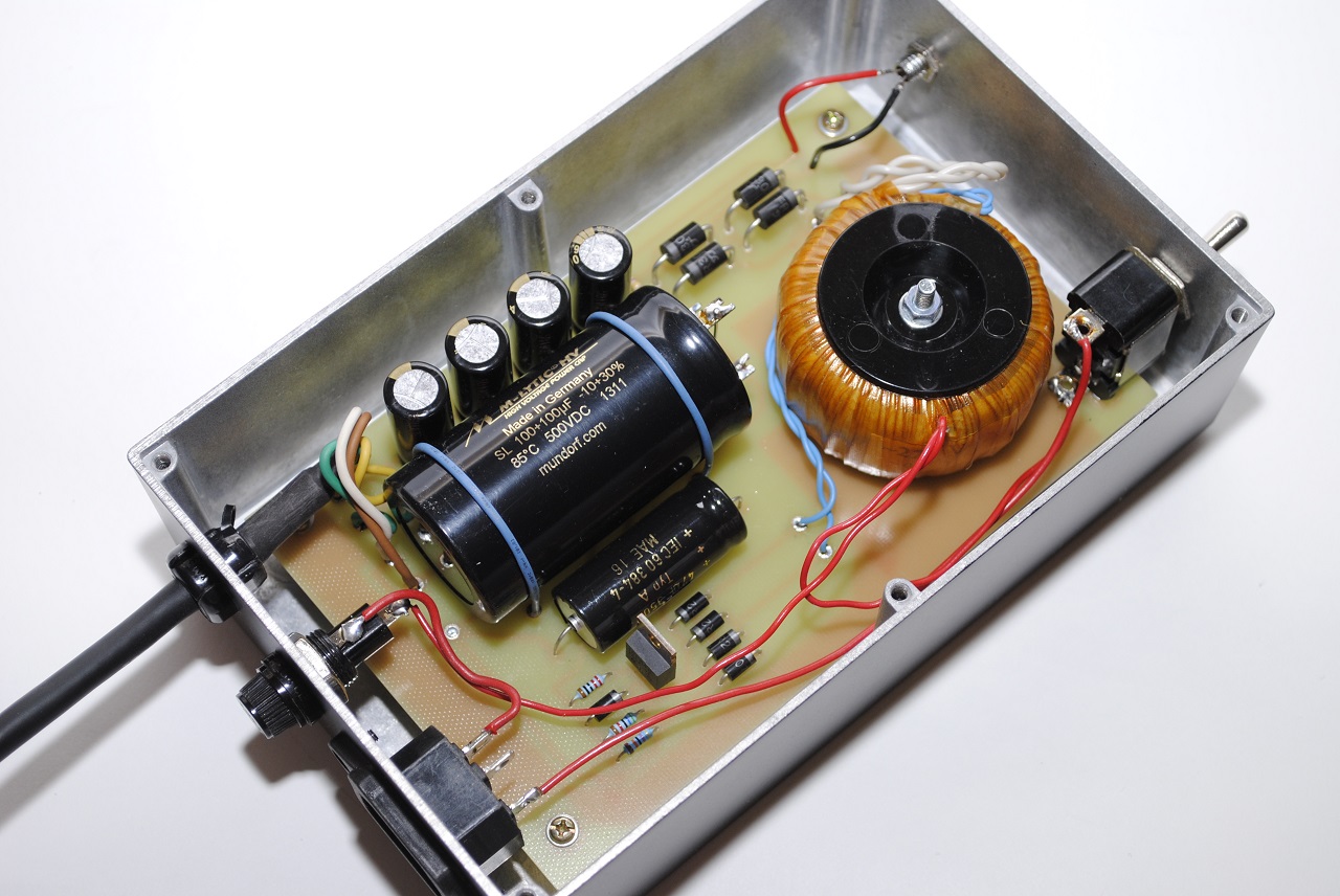

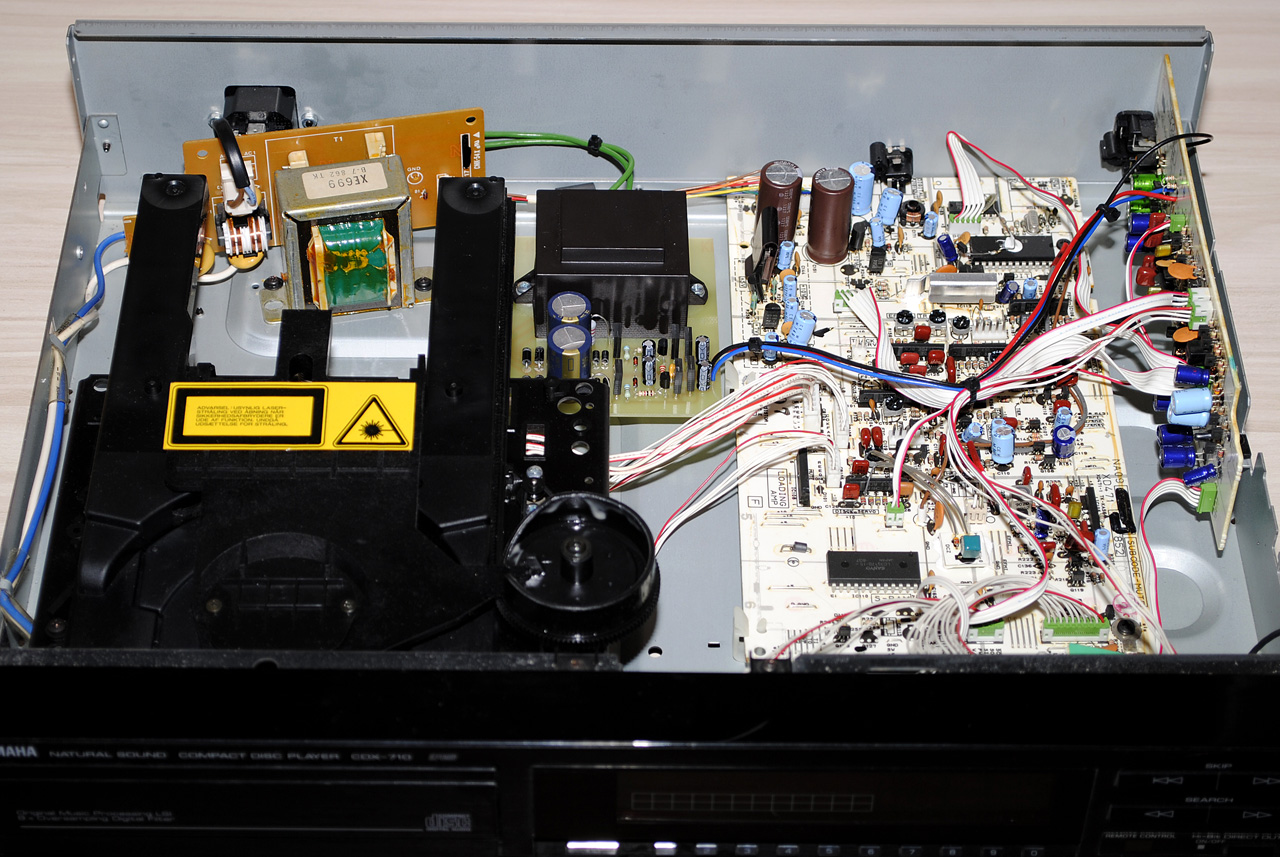

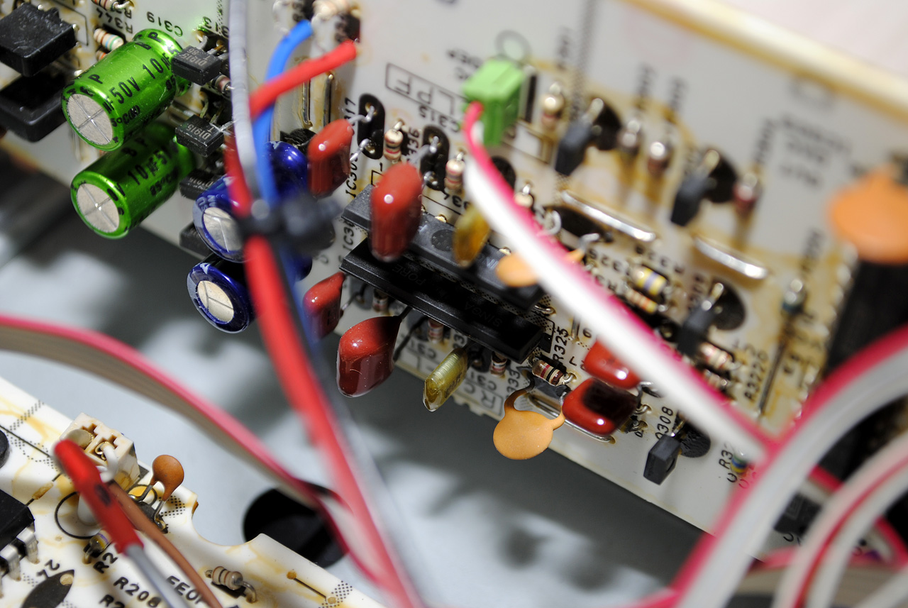

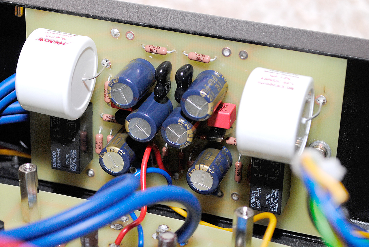

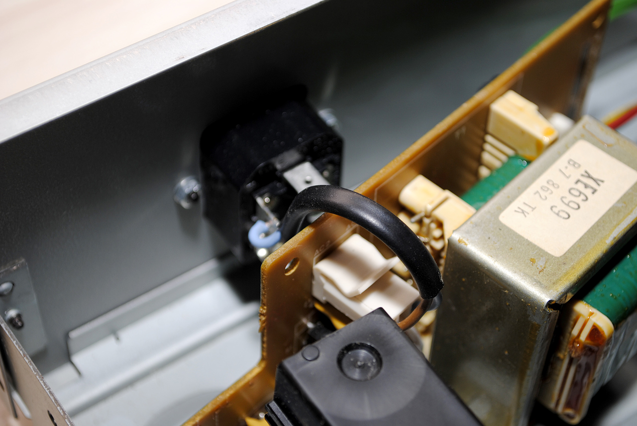

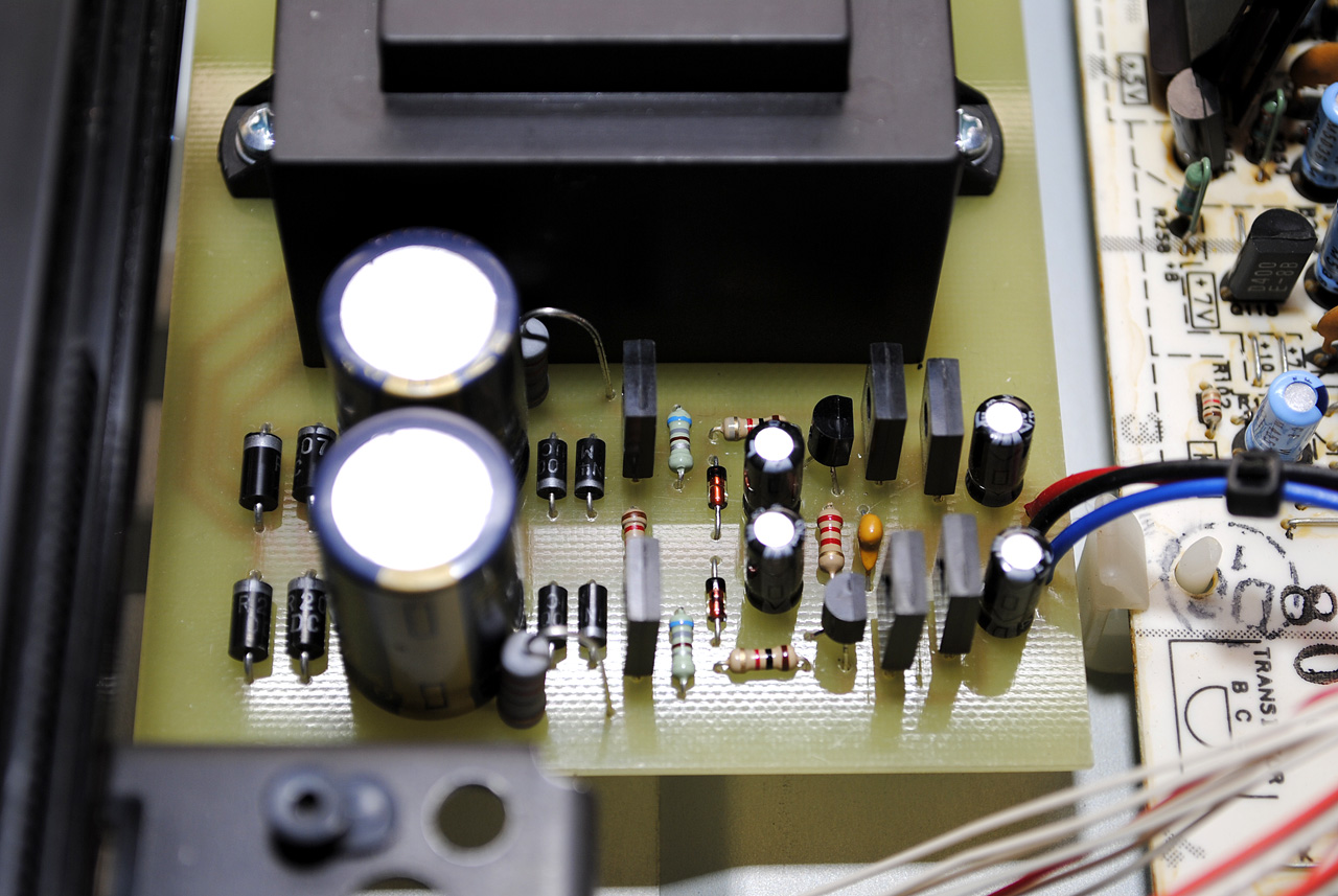

Сделал небольшой апгрейд своей старенькой Yamaha CDX-710. Добавил блок питания для аналоговой части по типу тех, что стоят в более старших моделях Yamaha. Установил сетевой разъем вместо несъемного кабеля. Операционники пока не менял, стоят родные uPC4570.
Как звук чище стал?
У меня скромнее. :oops:
Правда еще выкинул мутерные ключи и отключил ушной усилитель.
PICT0471.JPG [ 371.41 КБ | Просмотров: 9426 ]

алек-сей писал(а):
Как звук чище стал?
У меня скромнее.
Значительно чище и, если можно так сказать, глубже по сцене.
Кстати, мысль! Я им не пользуюсь, т.к. есть хороший усилитель в моём фонокорректоре.
_DSC0768_.jpg [ 451.92 КБ | Просмотров: 9412 ]
