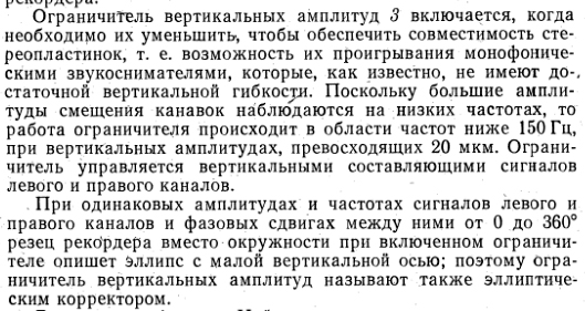

Олег Н писал(а):
Правда, вопрос о частоте 150 Гц остаётся открытым.
Sander'Z писал(а):
На заре перехода от моно записи к стерео, действительно, сигналы стерео фонограмм писались в диапазоне до 200Гц (даже не до 150Гц) в моно. Это делалось для того, чтобы не было проблем при проигрывании таких пластинок моно-картриджами, не имеющими свободы перемещения в вертикальной плоскости.
Ранее была приведена не та цитата из книги Аполлоновой/Шумовой. Вот правильная, и в ней говорится именно о 150Гц.
Аполлонова 2.jpg [ 144.01 КБ | Просмотров: 8843 ]

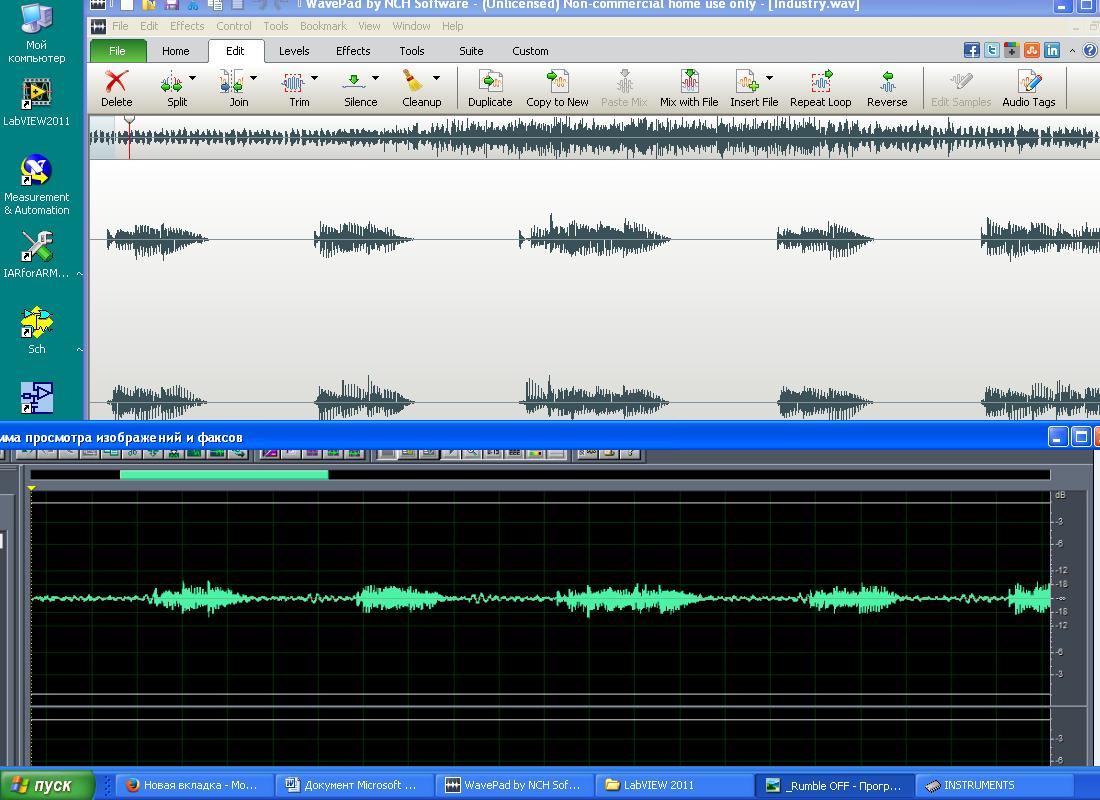

Sander'Z писал(а):
Эти периодические всплески - частный случай. Устраняются не только они, проста их "пропажа" видна слишком явно.
Александр, уверен, что устраняются не только они, но на предоставленном материале мы можем с уверенностью говорить только об этих сверхнизких составляющих (фрагмент – несколько секунд). Правда, я не могу понять, чем это структура вызвана. Композиция – первая на второй стороне и, учитывая “полуволну” в структуре длительностью порядка 0.1 сек , получается , что дефект размером порядка 5 см, причём, не один , а несколько. Я даже подумал, что , может быть, это присутствует на записи. Но, скачав сд-версию и посмотрев, что в этом месте на ней, понял, что это артефакт пластинки.
kc_ind_.JPG [ 145.63 КБ | Просмотров: 8794 ]
Поэтому моё мнение иметь такой фильтр полезно, тем более, что он отключаемый. Хотя, конечно, тонкости в его использовании присутствуют.

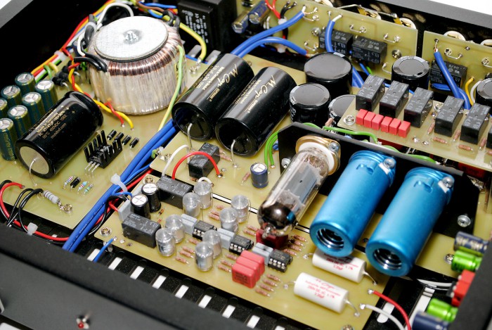

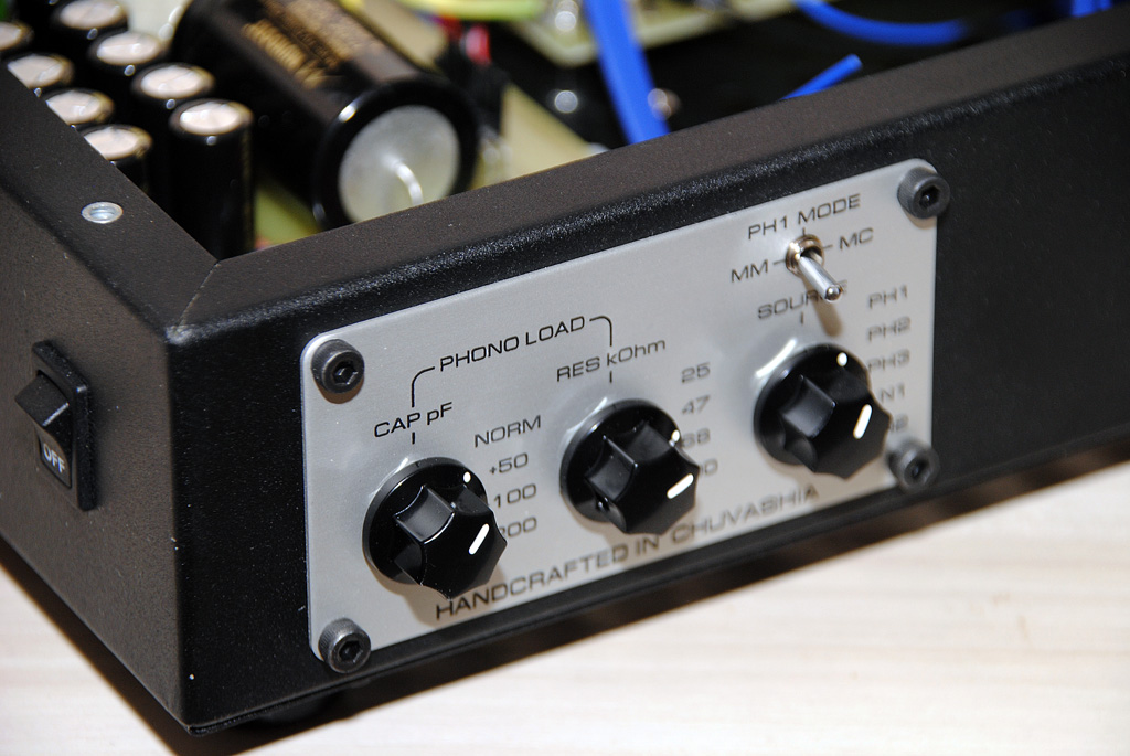

На подходе ещё один экземпляр такого корректора.
_DSC9653.JPG [ 311.63 КБ | Просмотров: 8668 ]
_DSC9660.JPG [ 222.17 КБ | Просмотров: 8668 ]
_DSC9664.JPG [ 343.39 КБ | Просмотров: 8668 ]

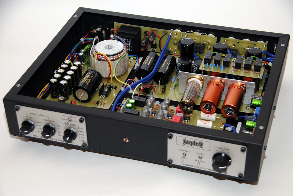

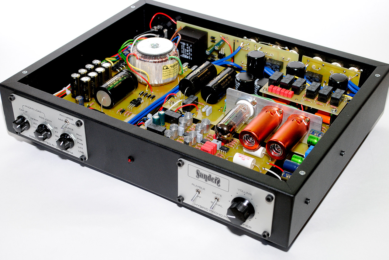

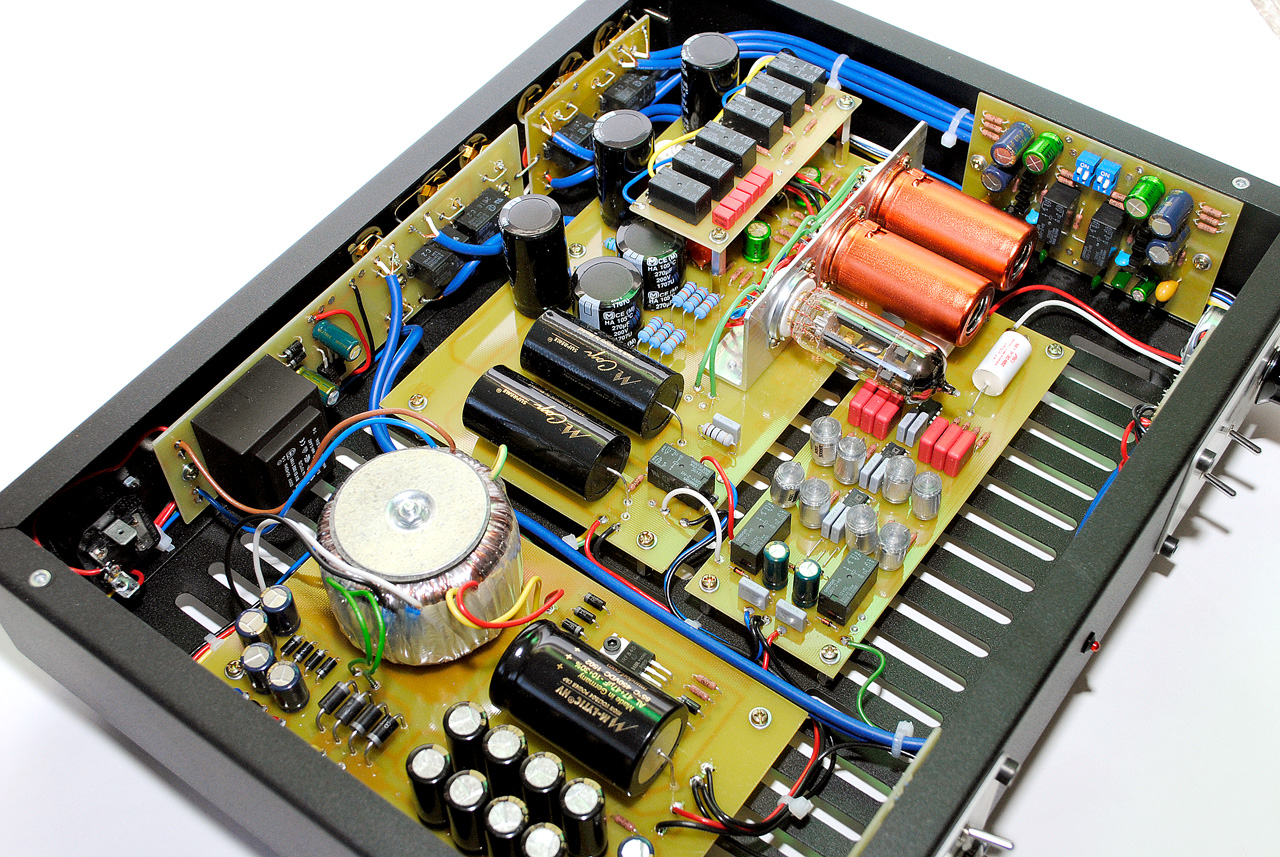

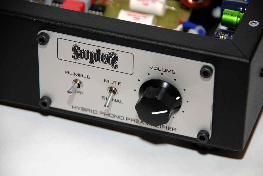

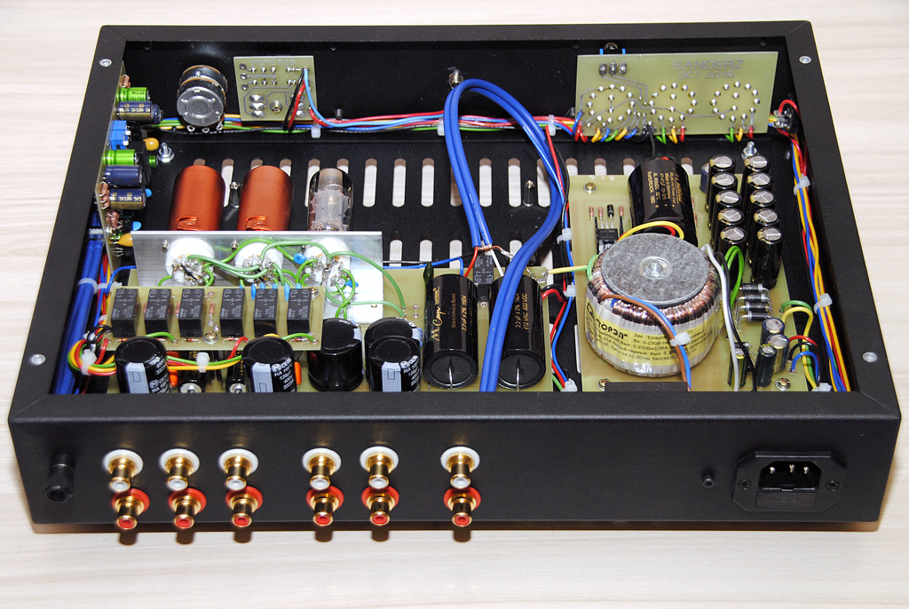

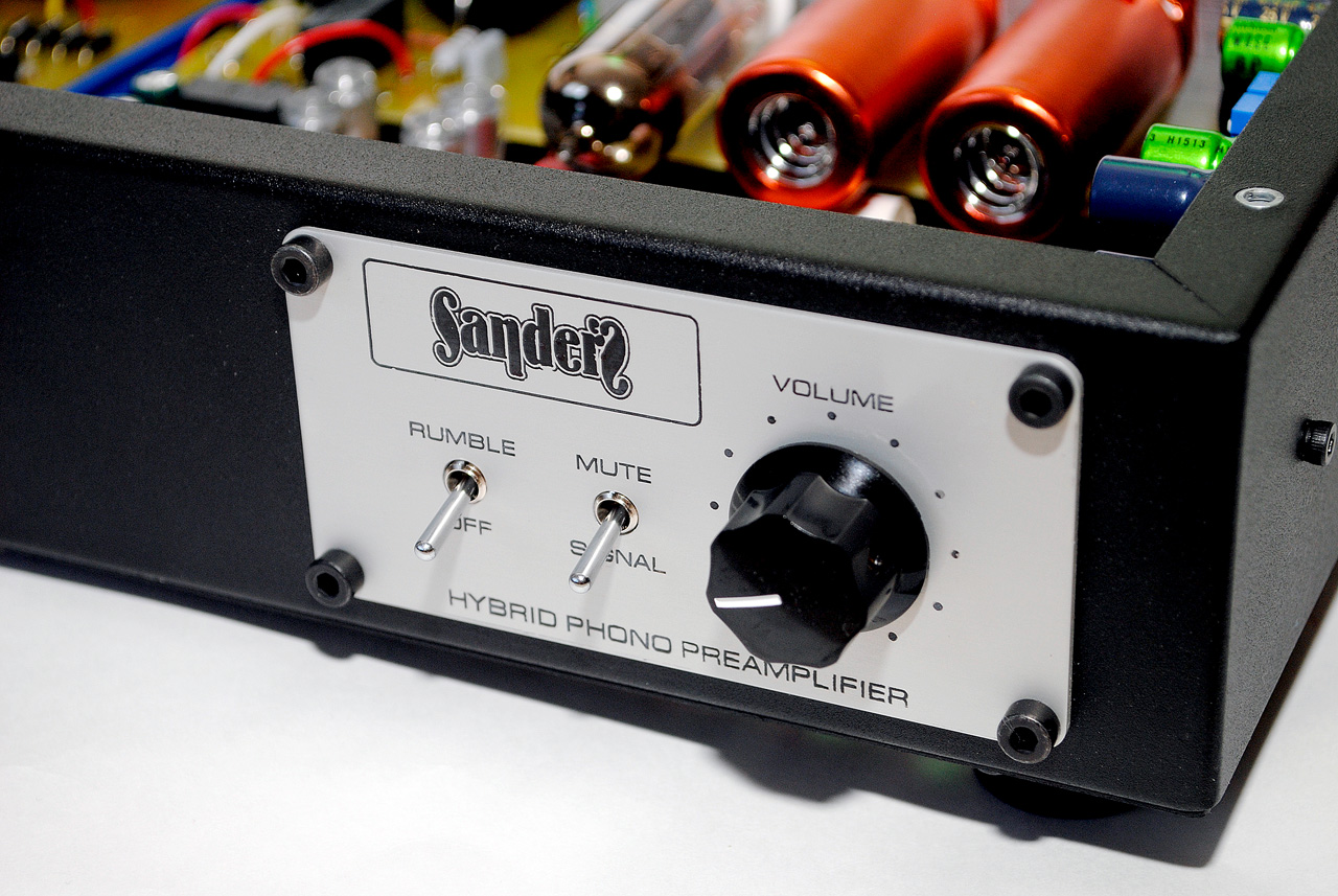

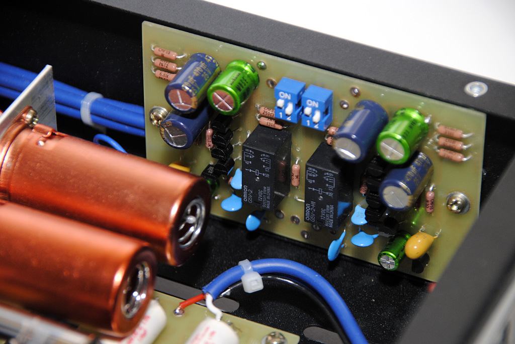

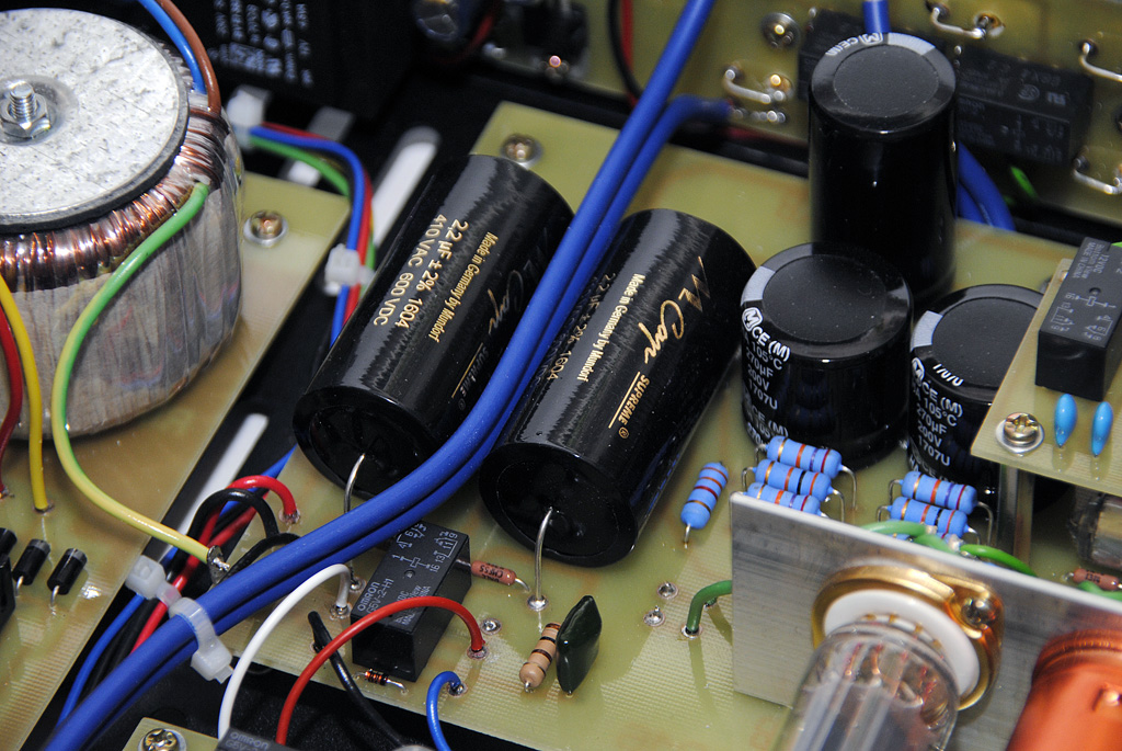

Полностью готов ещё один экземпляр.
_DSC9670.JPG [ 197.85 КБ | Просмотров: 8630 ]
_DSC9668.JPG [ 275.73 КБ | Просмотров: 8630 ]
_DSC9674.JPG [ 330.73 КБ | Просмотров: 8630 ]
_DSC9675.JPG [ 296.6 КБ | Просмотров: 8630 ]
_DSC9678.JPG [ 263.14 КБ | Просмотров: 8630 ]
_DSC9680.JPG [ 345.84 КБ | Просмотров: 8630 ]
С уважением, Александр.
Непрочитанное сообщениеДобавлено: 26 окт 2016, 20:06
Сообщений: 578
Его благодарили: 635
Здорово! :cool: Александр,а какие сигнальные проводочки используешь,которые сининькие?
Путь важнее цели...
Непрочитанное сообщениеДобавлено: 26 окт 2016, 20:09
Откуда: Чебоксары
Сообщений: 928
Его благодарили: 551
Спасибо, Сергей! Это "инструментальный" Sommer.

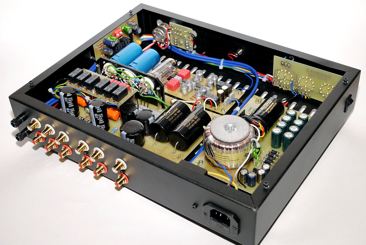

Очередной экземпляр отправился к новому владельцу.

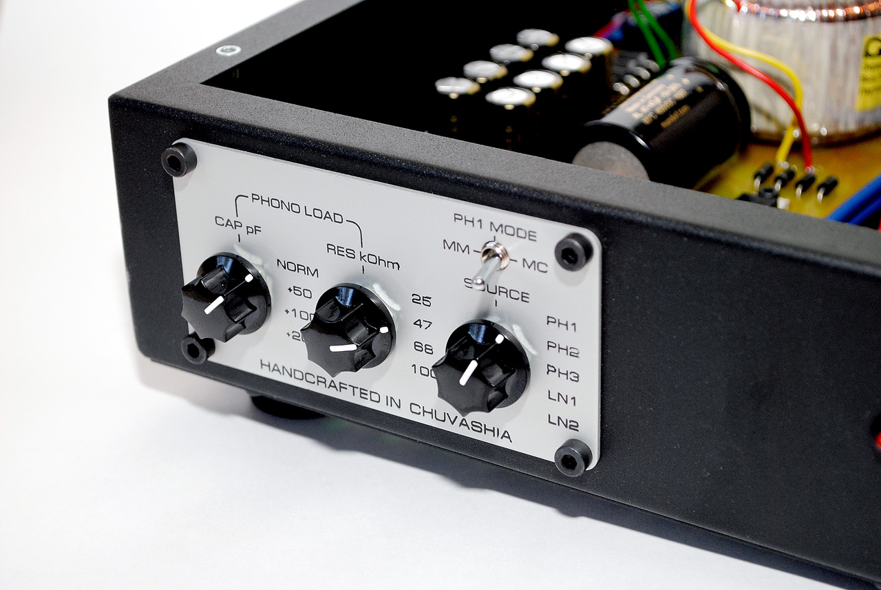

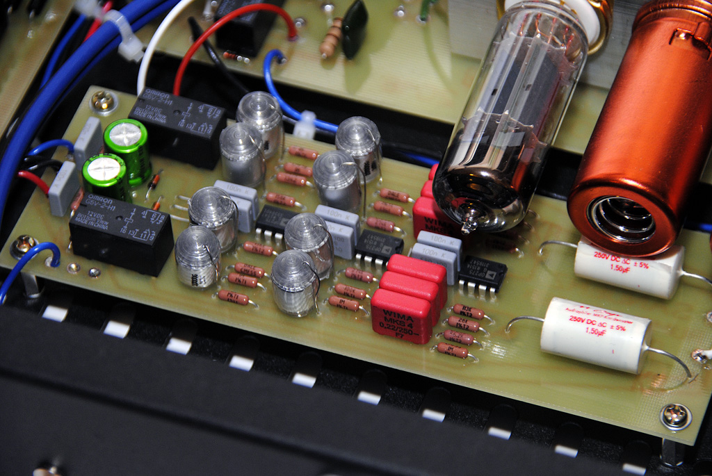

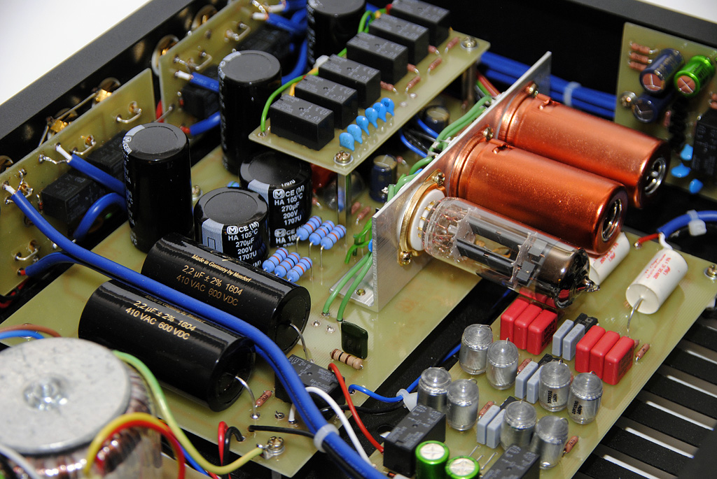

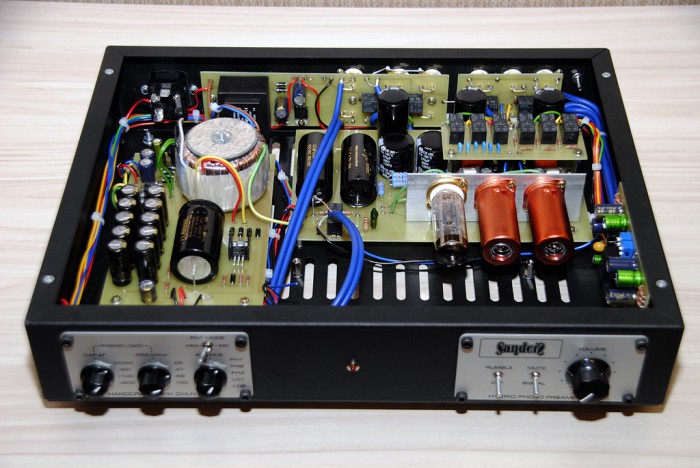

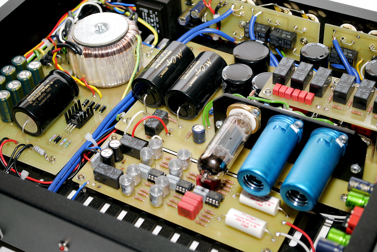

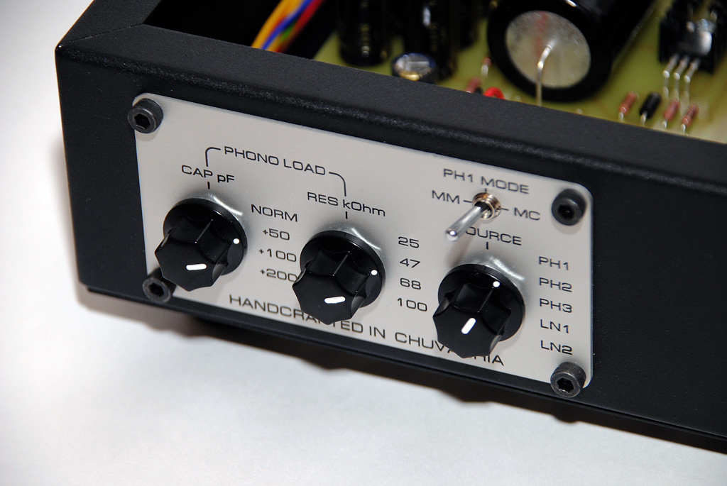

Непрочитанное сообщениеДобавлено: 13 мар 2017, 10:46
Откуда: Чебоксары
Сообщений: 928

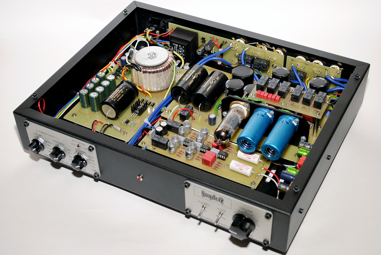

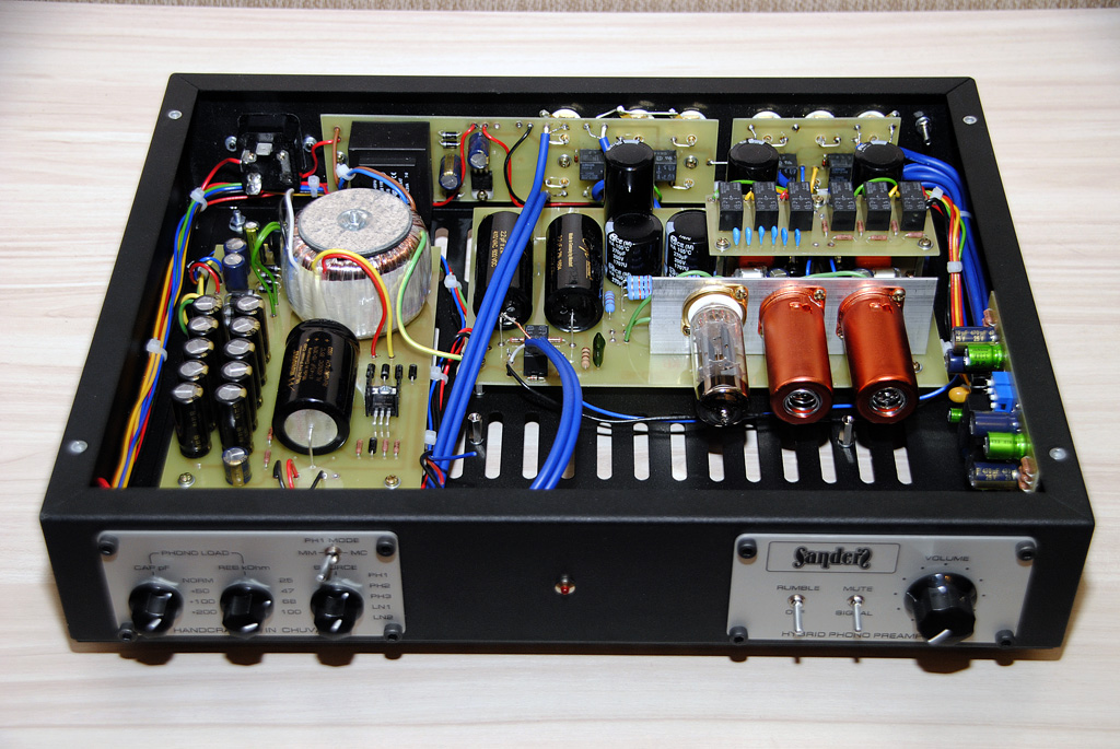

Закончил новый экземпляр корректора-коммутатора:
- три фоно-входа
- отключаемый МС предусилитель на одном из фоно-входов
- подстройка входного сопротивления и ёмкости
- рокот-фильтр, устраняющий влияние паразитных вертикальных колебаний иглодержателя
- два дополнительных линейных входа
- регулятор выходного уровня
_DSC0994.JPG [ 645.43 КБ | Просмотров: 7921 ]
_DSC0990.JPG [ 407.07 КБ | Просмотров: 7921 ]
_DSC0989.JPG [ 370.16 КБ | Просмотров: 7921 ]
_DSC0987.JPG [ 448.2 КБ | Просмотров: 7921 ]

Красота! :cool:
Непрочитанное сообщениеДобавлено: 13 мар 2017, 10:57
:cool: :pzdr1:
Непрочитанное сообщениеДобавлено: 13 мар 2017, 10:59
Сообщений: 14455
Сложно конечно поверить, что это изделие - авторское. Скорее, напоминает бутиковое ателье.
Непрочитанное сообщениеДобавлено: 13 мар 2017, 11:20
Сообщений: 3582
Ляпота!!!
Непрочитанное сообщениеДобавлено: 13 мар 2017, 13:18
Сообщений: 578
Если бы у меня не было авторского изделия,то обязательно купил бы :cool: и сравнил бы с фирменным,имени которого называть НИЗЯ!!! :lol:
