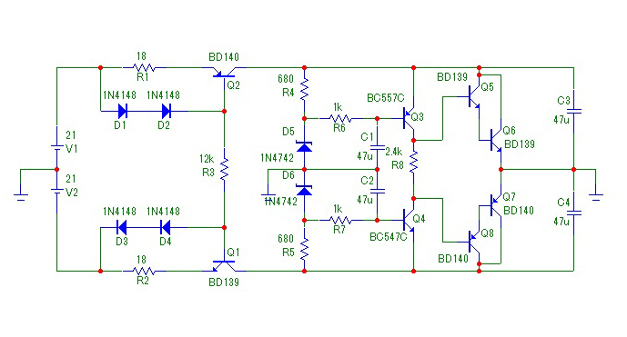

Схема "выдрана" из Yamaha CDX-2000. Стабилитроны 1N4742 на 12 вольт.

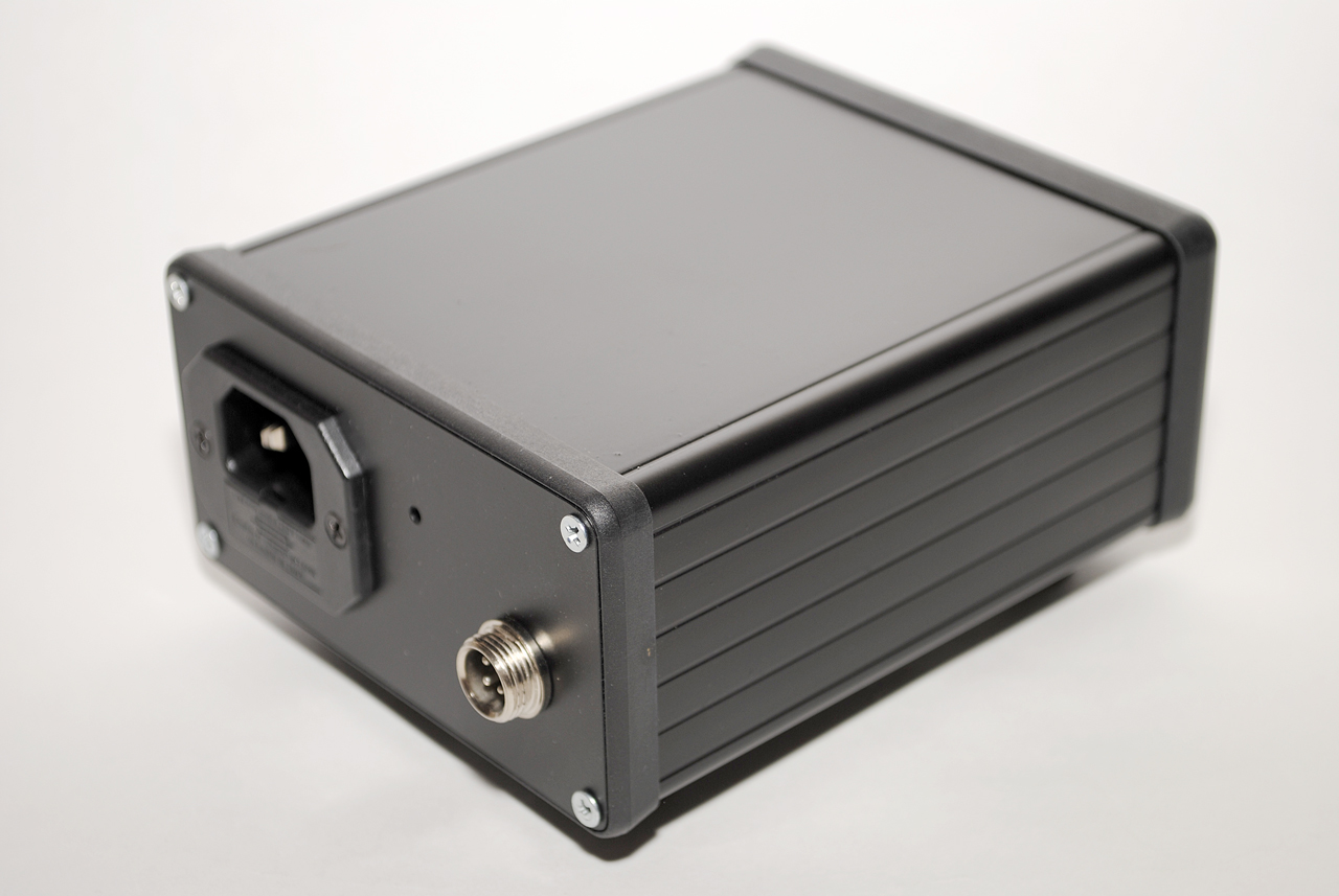

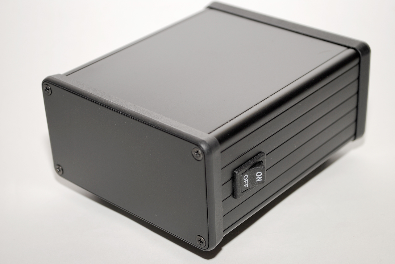

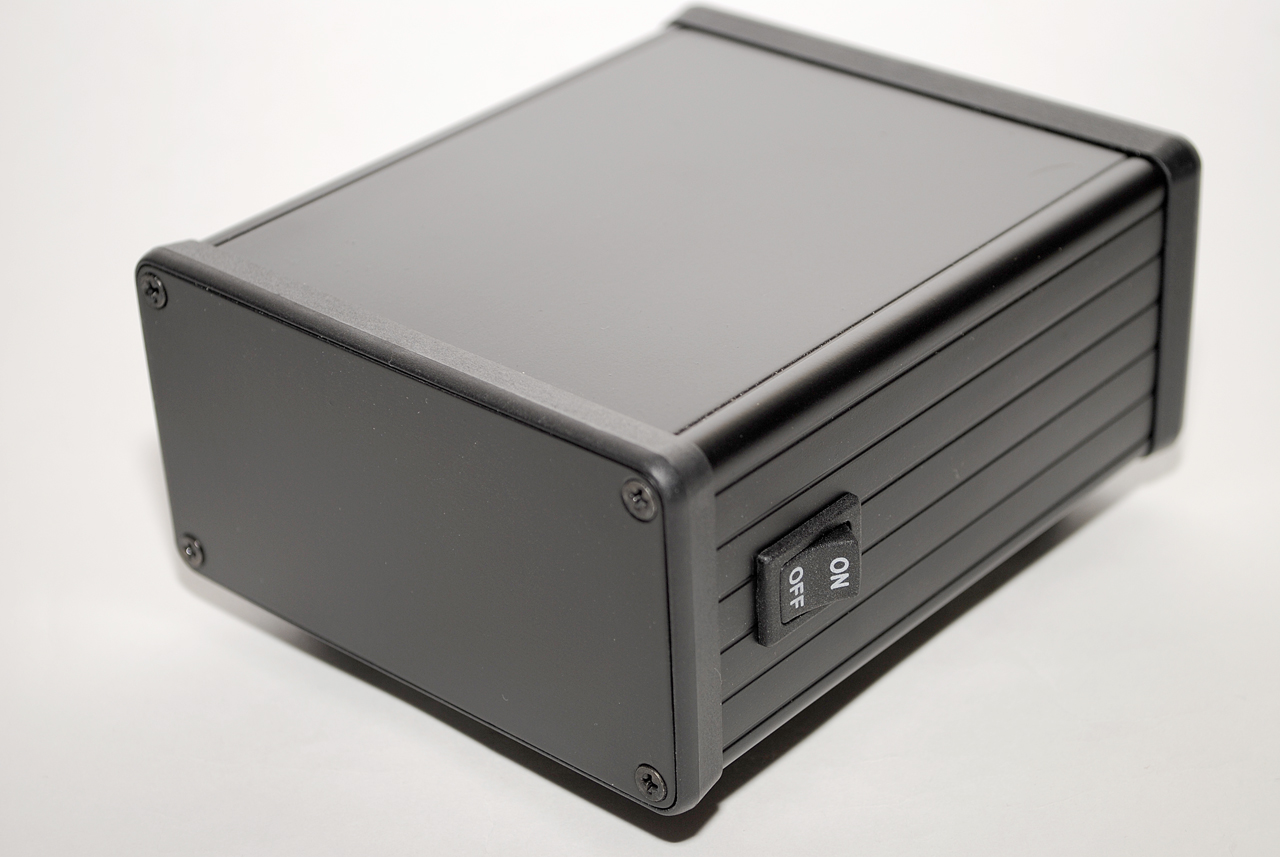

Блок питания для проигрывателя Michell Gyro SE с мотором постоянного тока взамен утерянного.
_DSC3051.JPG [ 428.02 КБ | Просмотров: 10136 ]
_DSC3050.JPG [ 375.73 КБ | Просмотров: 10136 ]
_DSC3055.JPG [ 425.69 КБ | Просмотров: 10136 ]
С уважением, Александр.
 Заголовок сообщения: Разные "несерийные" аппараты
СообщениеДобавлено: 11 дек 2017, 20:49
Откуда: Чебоксары
Сообщений: 857
Его благодарили: 551

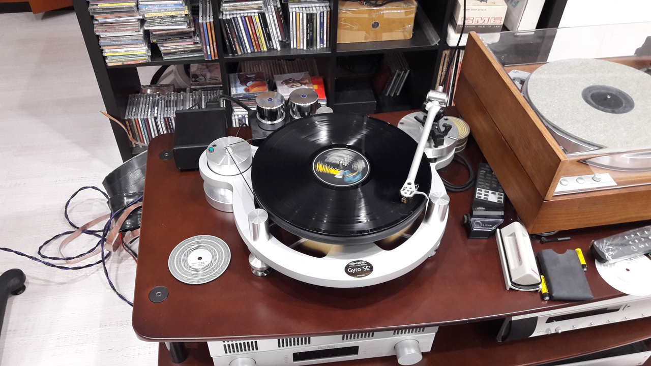

Блок питания уже у владельца. Работоспособность проигрывателя восстановлена! :)

Sander'Z писал(а):
Не моё собачье дело, но будь я на месте заказчика, корпус этого выносного блока питания попросил бы выполнить в цвет проигрывателя, т.е. в алюминиевом корпусе.
На мой скромный вкус было бы несколько гармоничнее... :)
Кстати, на серебре и пыль меньше бросается в глаза.
"Избранные места" из переписки с заказчиком:
Это не мой проигрыватель. Хозяин при переездах куда то дел.
Александр а корпус можно по возможности сильвер?
Александр хозяин просит весь черный.
Изначально и планировался серебристый корпус, но потом хозяин передумал. А хозяин, как известно, барин! :D

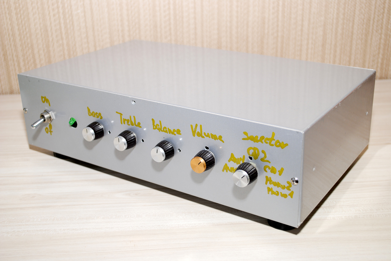

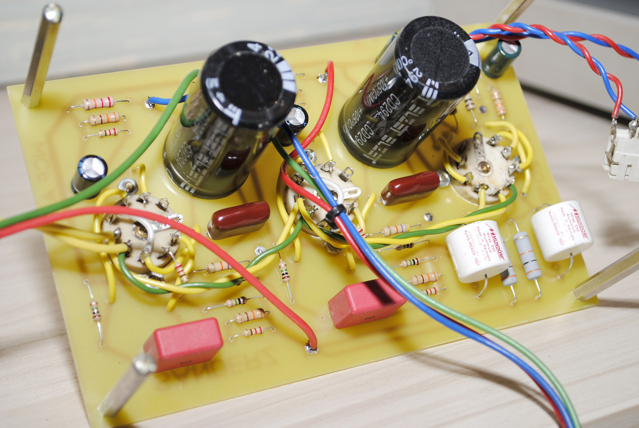

Второй день слушаю макет усилителя для наушников. выходной каскад - катодный повторитель Уайта. Входной - пока на 6SN7. Потом заменю на две 6DJ8 (диф. каскад с источником тока в катоде).
На сегодня это самый лучший усилитель, из тех, что я делал. Даже на таких комплектующих.
Думаю, как его оформить лучше - "открытый" или закрытый дизайн? Чисто металлический корпус или с элементами из дерева?

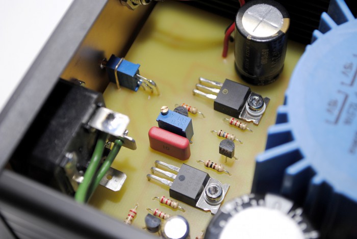

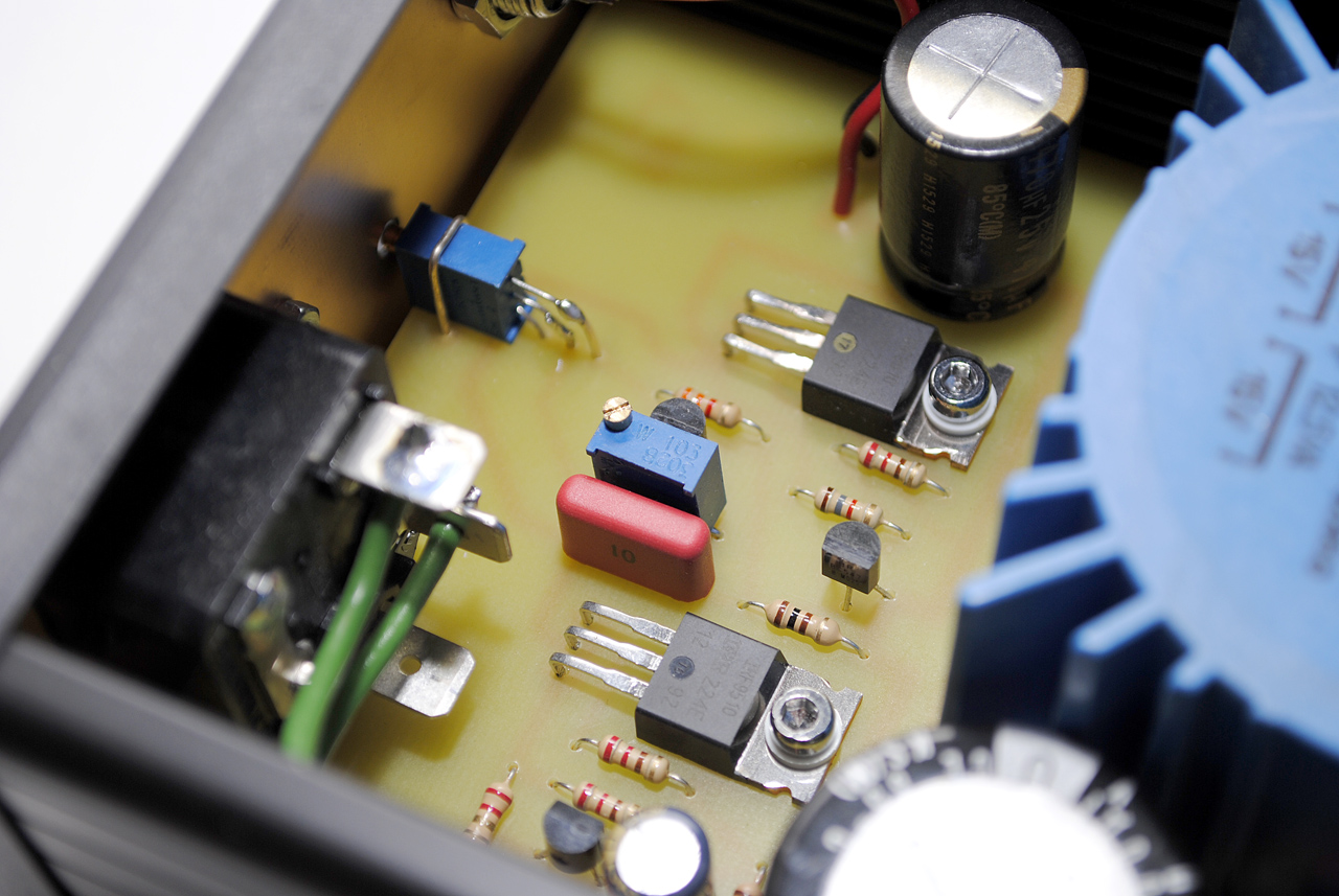

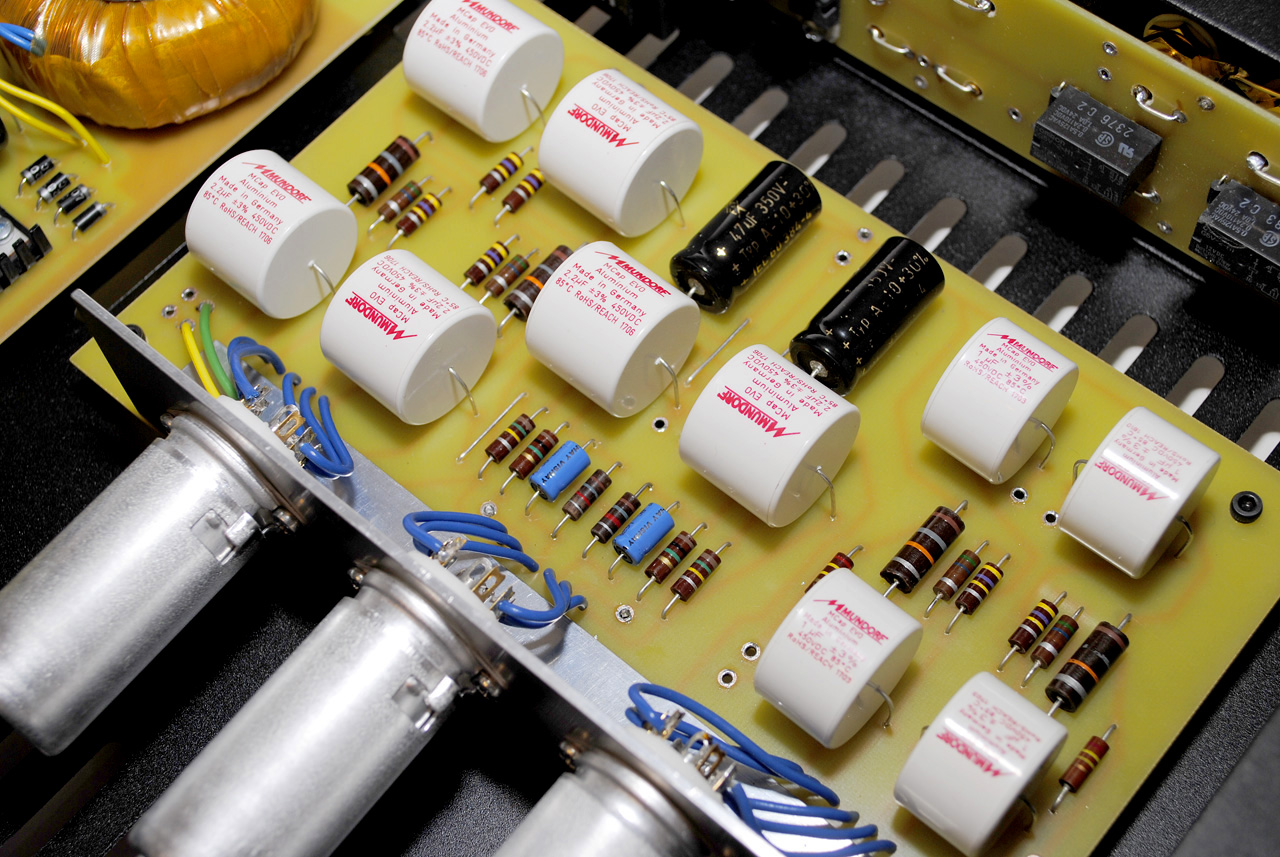

Начинаю апгрейд одного из корректоров старого заказчика. Корректор был изготовлен в 2012 году и год назад уже подвергался апгрейду - был заменён блок питания и все конденсаторы в блоке корректора.

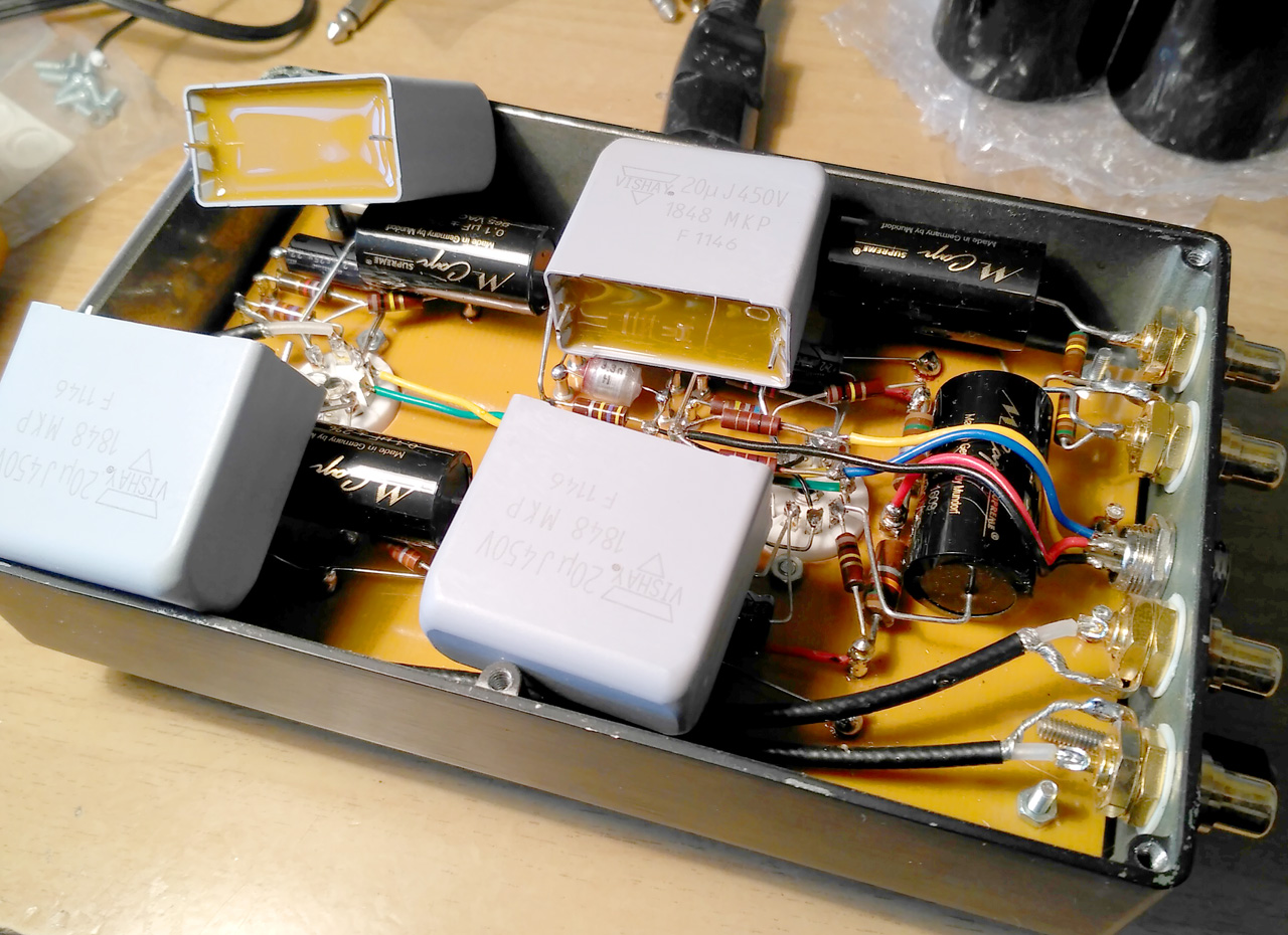

Теперь надо заменить конденсаторы в блоке питания (Panasonic FM на Panasonic FC) и в корректоре - электролиты на полипропиленовые (Mundorf и Vishay).

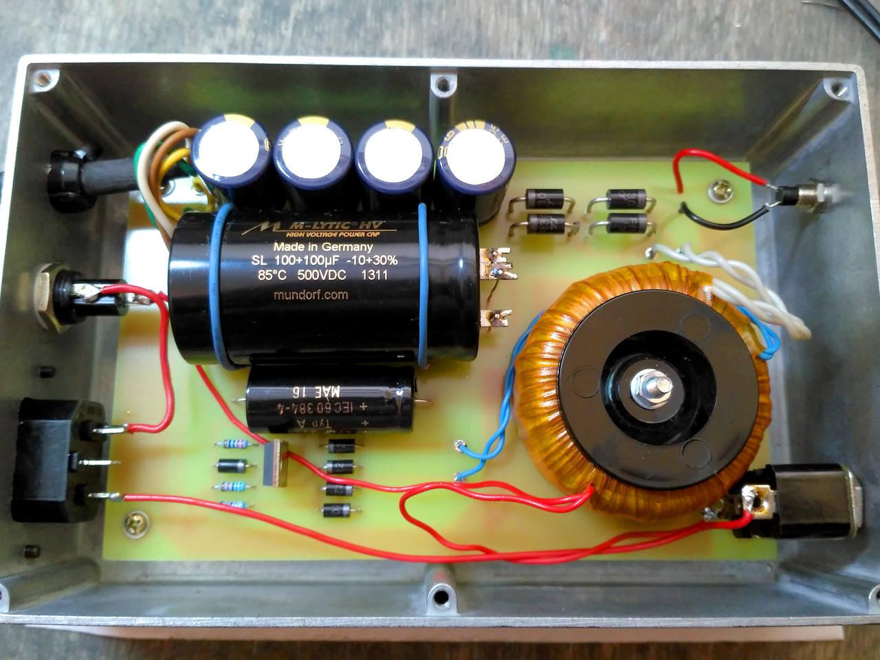

Комментарий к файлу: Фонокорректор после первого апгрейда. Установлены конденсаторы Mundotf MCap Supreme и стирофлексовые конденсаторы в цепи коррекции.
_DSC0631.JPG [ 394.91 КБ | Просмотров: 9897 ]
Комментарий к файлу: Блок питания, установленный в корректор год назад.

IMG_20180130_101339.jpg [ 394.61 КБ | Просмотров: 9897 ]
Комментарий к файлу: Новые конденсаторы Vishay 1848 MKP не помещаются в старый корпус. Будем менять его.
IMG_20180130_101510.jpg [ 415.37 КБ | Просмотров: 9897 ]

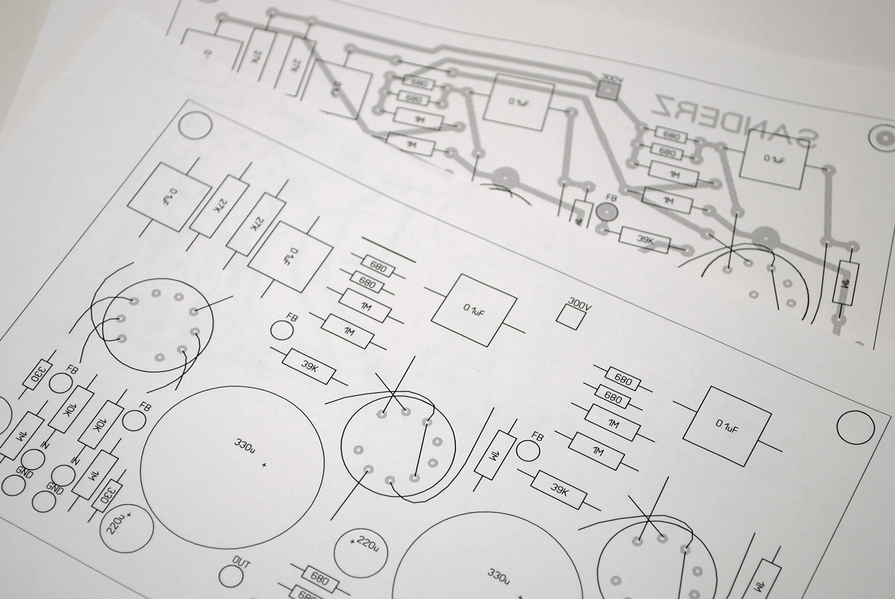

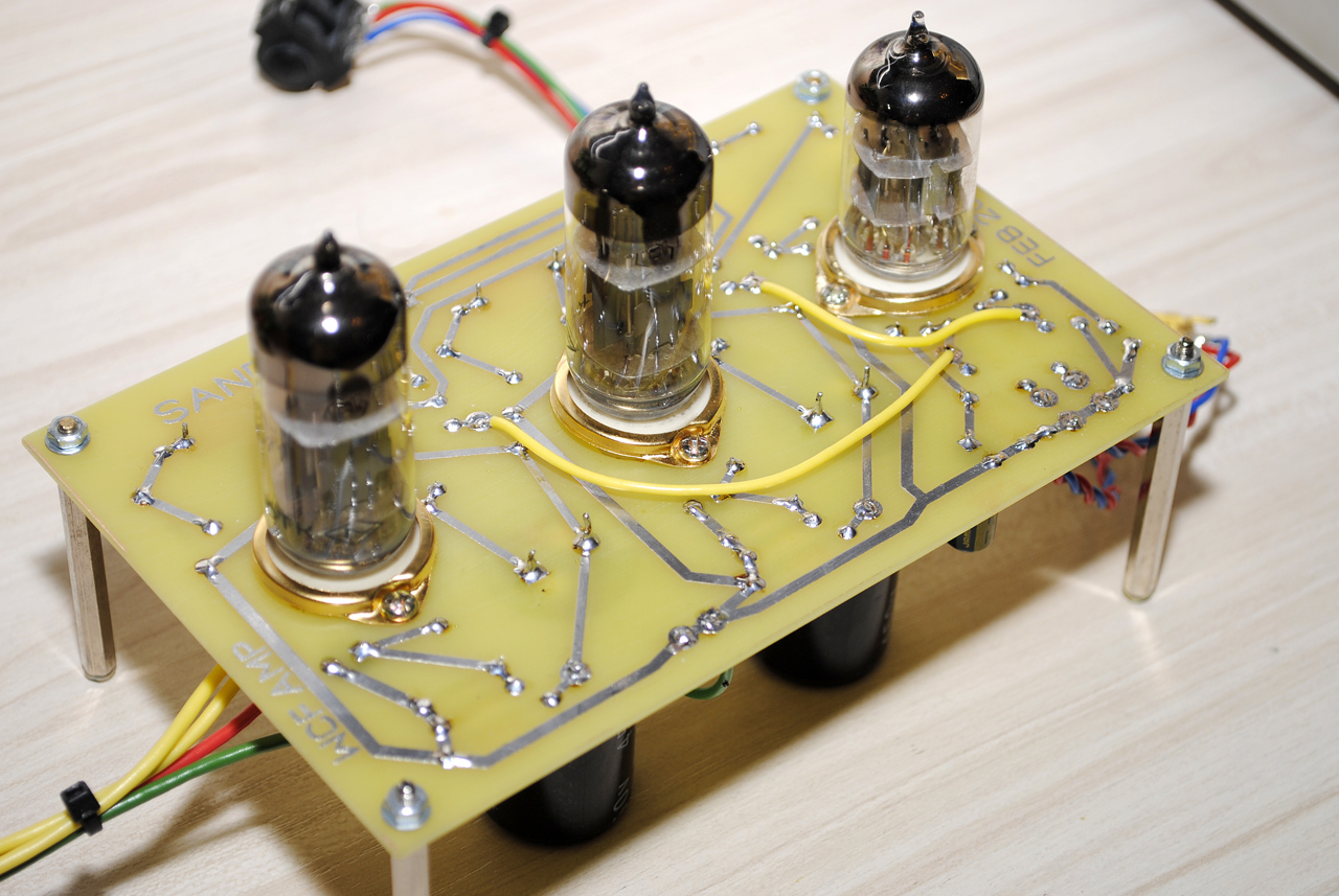

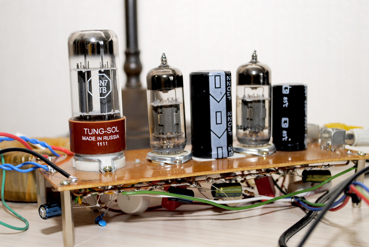

Проект лампового усилителя для наушников начинает приобретать осязаемые очертания. Развёл плату усилителя.
_DSC3367.JPG [ 398.64 КБ | Просмотров: 9854 ]

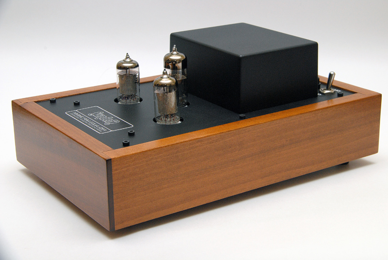

Может, возродить такой корпус, но уже под усилитель для наушников. :?
DSC_4848.JPG [ 210.27 КБ | Просмотров: 9811 ]

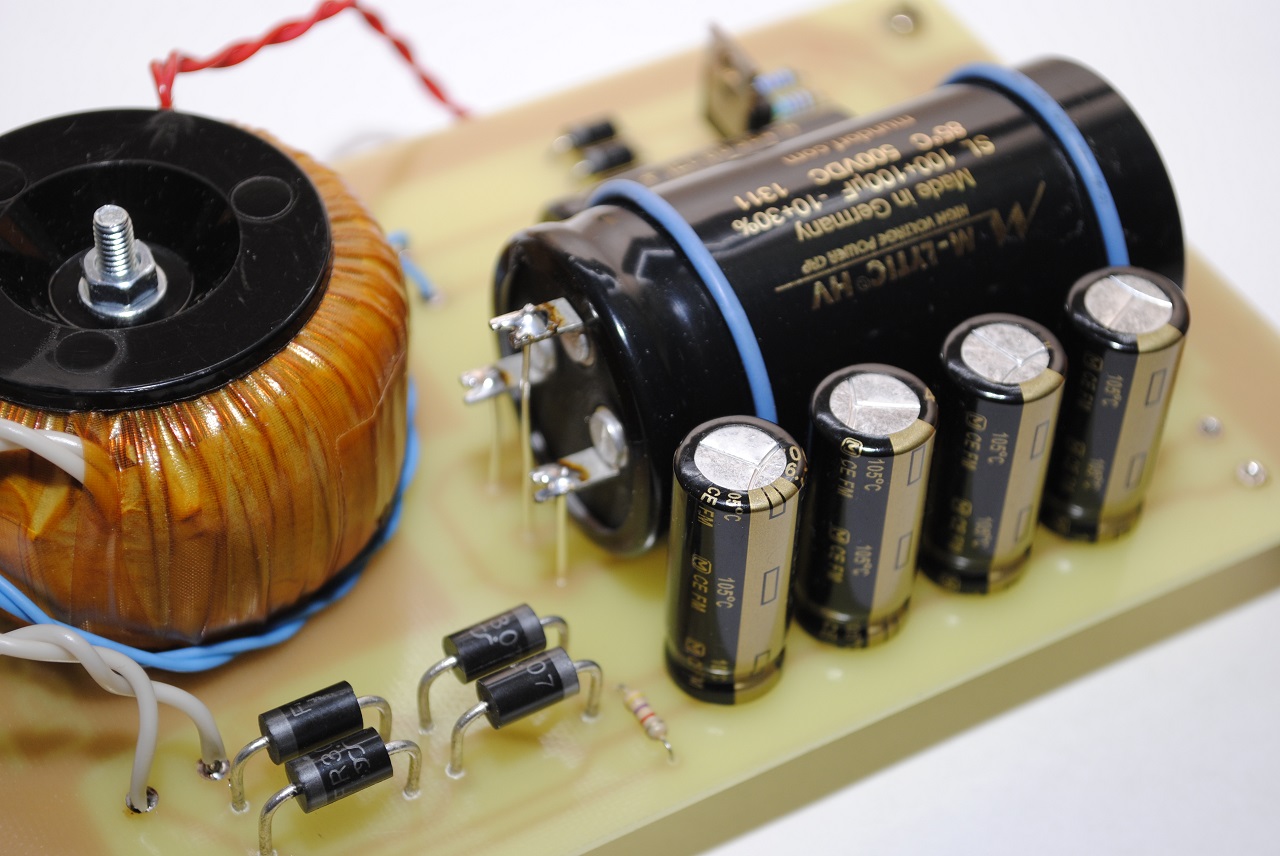

Пробный экземпляр платы готов.
_DSC3434.JPG [ 482.7 КБ | Просмотров: 9714 ]
_DSC3431.JPG [ 352.18 КБ | Просмотров: 9714 ]

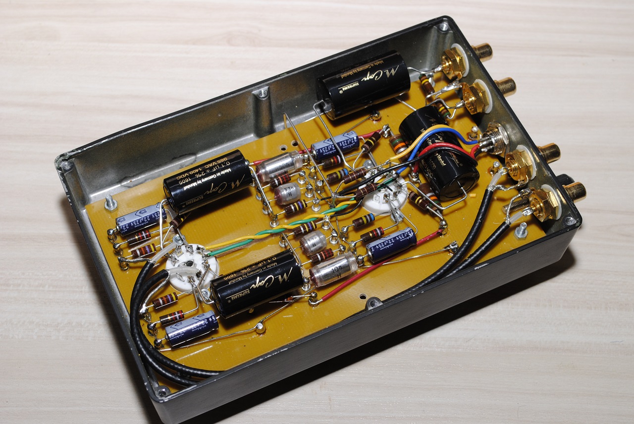

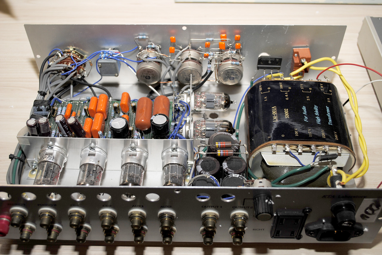

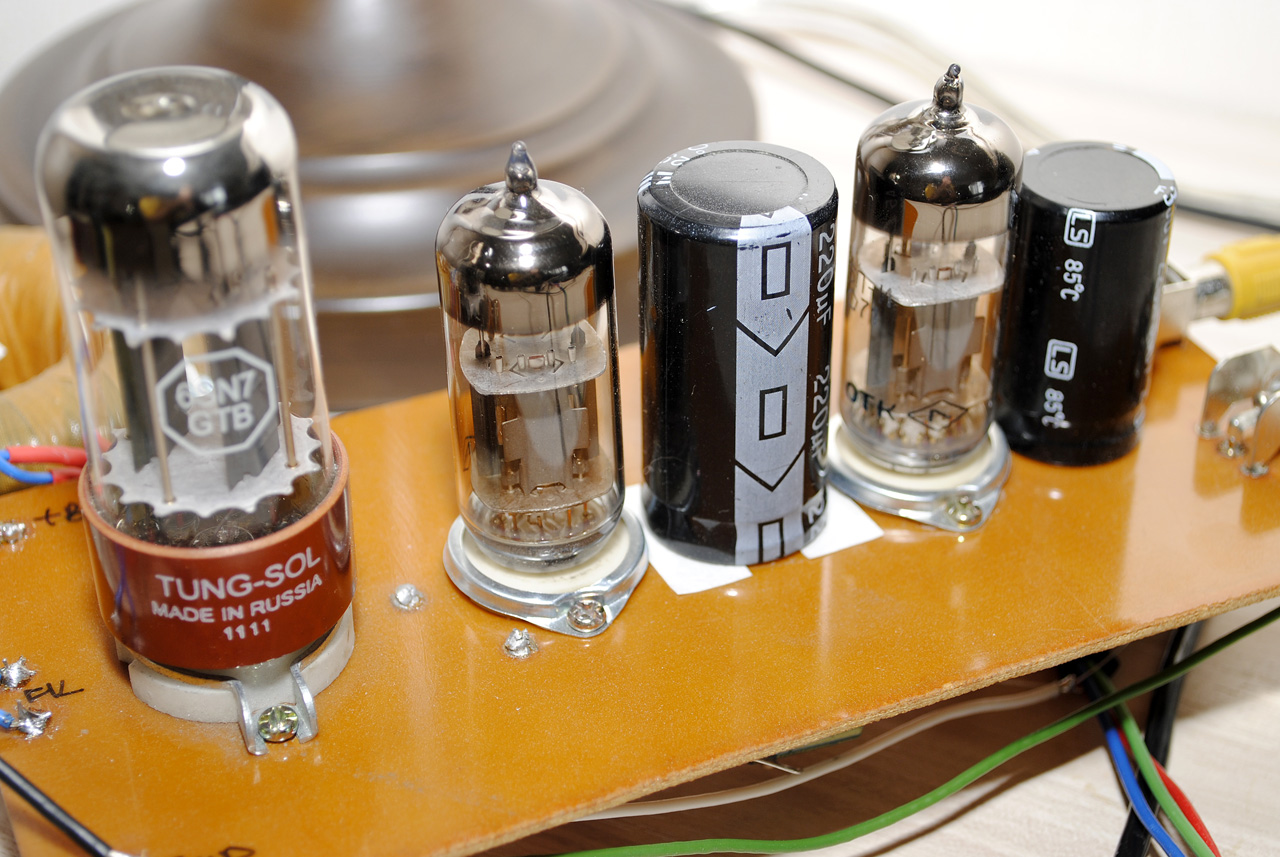

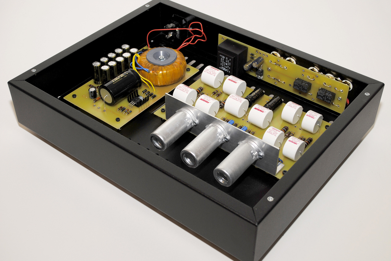

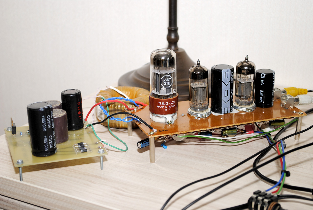

Закончил апгрейд-переделку одного лампового предусилителя-корректора. Он был куплен некоторое время назад одним из моих заказчиков в Японии.
_DSC3498_1280.jpg [ 390.68 КБ | Просмотров: 9629 ]
_DSC3412_1280.jpg [ 434.84 КБ | Просмотров: 9628 ]

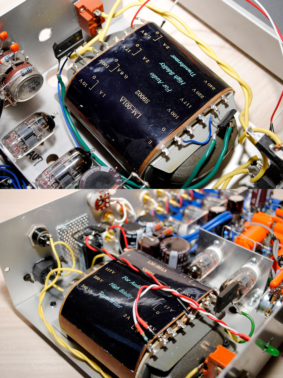

Для начала было пожелание перевести его на 220 Вольт и посмотреть, как он, вообще, работает.
Силовой трансформатор имеет отводы первичной обмотки, позволяющие подключать его к 100, 117, 220 и 240 вольт. Но изначально он был подключен "задом наперед" - сеть подключена ко вторичной обмотке на 100 вольт, а анодное напряжение снималось с отвода первичной обмотки на 220 вольт. Восстановил подключение сети к первичной обмотке, а для выпрямления анодного напряжения применил обмотку 100 вольт и удвоитель напряжения.
Upgrade-5.jpg [ 447.88 КБ | Просмотров: 9629 ]

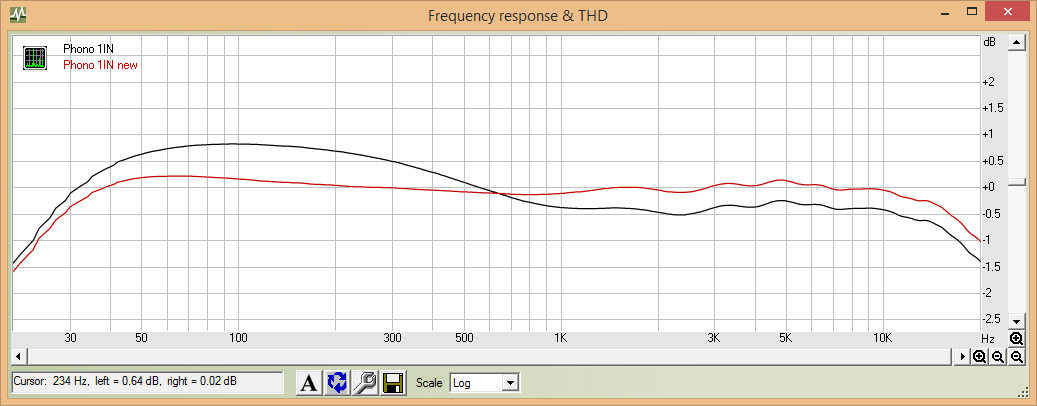

При снятии АЧХ фонокорректора выяснилось, что он имеет подъем НЧ на 1.5дБ. Изменил номиналы конденсаторов цепи коррекции, и, вот, что получил на выходе (черный - исходная АЧХ, красный - после переделки).
АЧХ корректора.jpg [ 156.19 КБ | Просмотров: 9629 ]

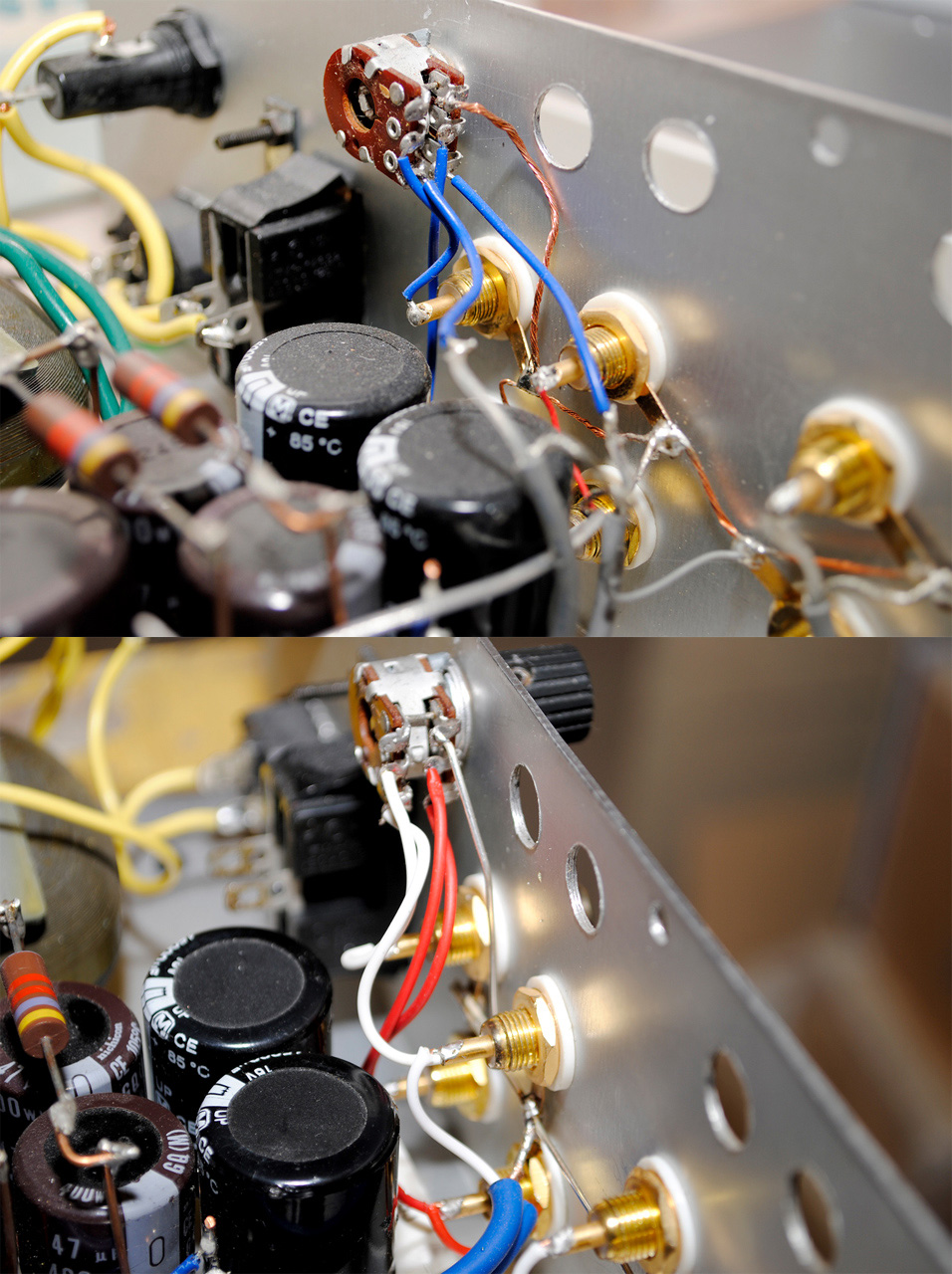

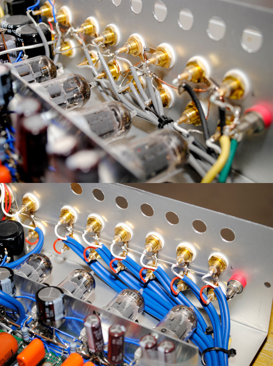

Затем заменил кабели от входных/выходных разъемов до селектора входов. Заодно сделал нормальную шину общего провода на разъемах (медная посеребрённая жила 1кв.мм).
Upgrade-1.jpg [ 488.22 КБ | Просмотров: 9629 ]
Upgrade-2.jpg [ 414.86 КБ | Просмотров: 9629 ]
Продолжение следует...

Приветствую! А что за лампадки в нём?
СообщениеДобавлено: 04 мар 2018, 20:44
Откуда: Чебоксары
Сообщений: 857
В корректоре 12AX7 2шт и 12AT7 2шт. В блоке регулировки тембров 12AU7 2шт. Все производства JJ.
