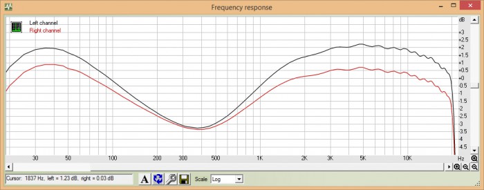

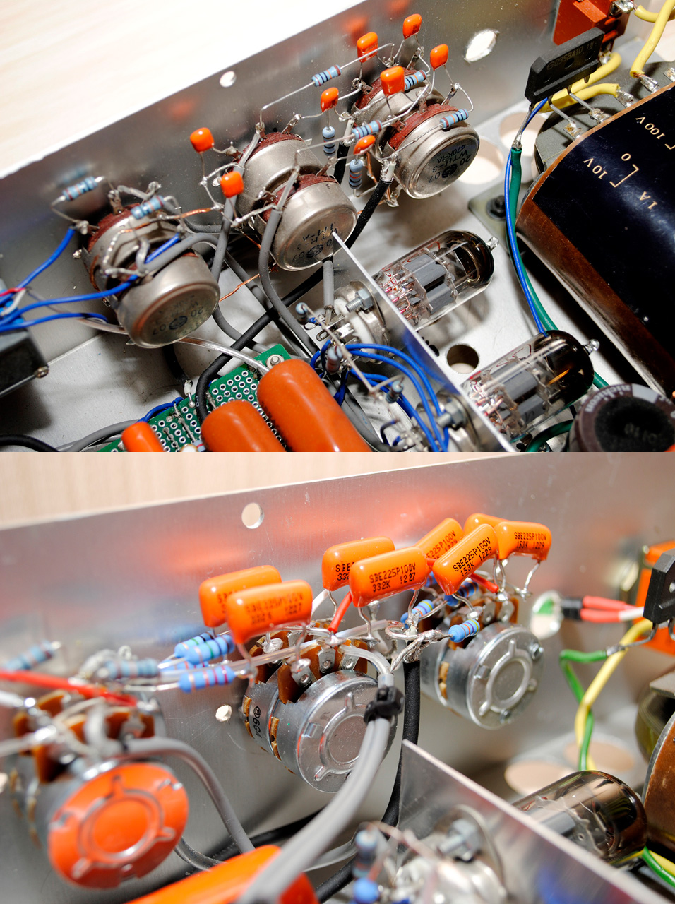

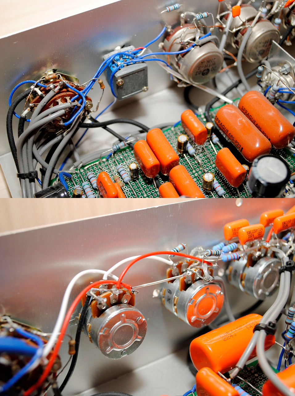

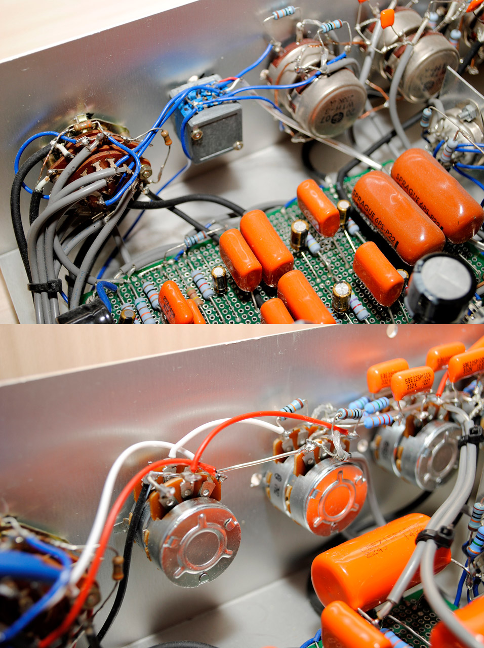

Далее проверил тембр-блок. В среднем положении регуляторов НЧ и ВЧ получалась вот такая АЧХ.
АЧХ тембрблока ПРАВ-ЛЕВ.jpg [ 179.62 КБ | Просмотров: 9473 ]

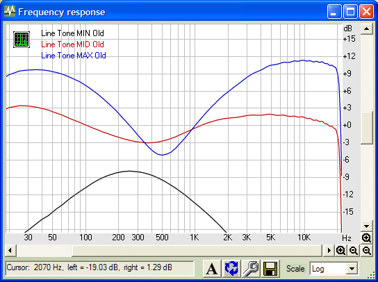

Мало того, что наравномерность почти +2.5/-3дБ, так ещё и разбаланс каналов почти 1.5дБ. При проверке оказалось, что переменные резисторы имеют очень большой разбаланс половинок. Плюс сама схема тембр-блока, мягко говоря, странная. Вот так выглядела АЧХ тембр-блока в максимальном, среднем и минимальном положении регуляторов НЧ и ВЧ.
АЧХ тембрблока Old 2.jpg [ 187.23 КБ | Просмотров: 9473 ]

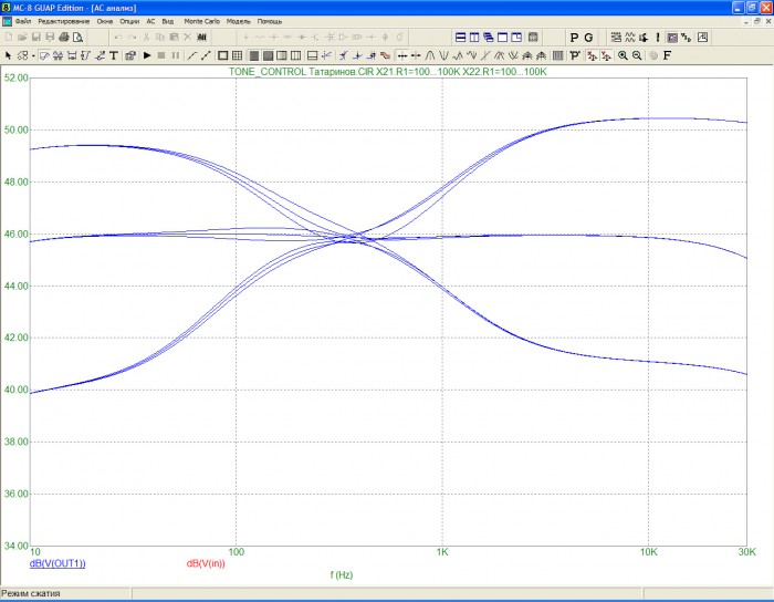

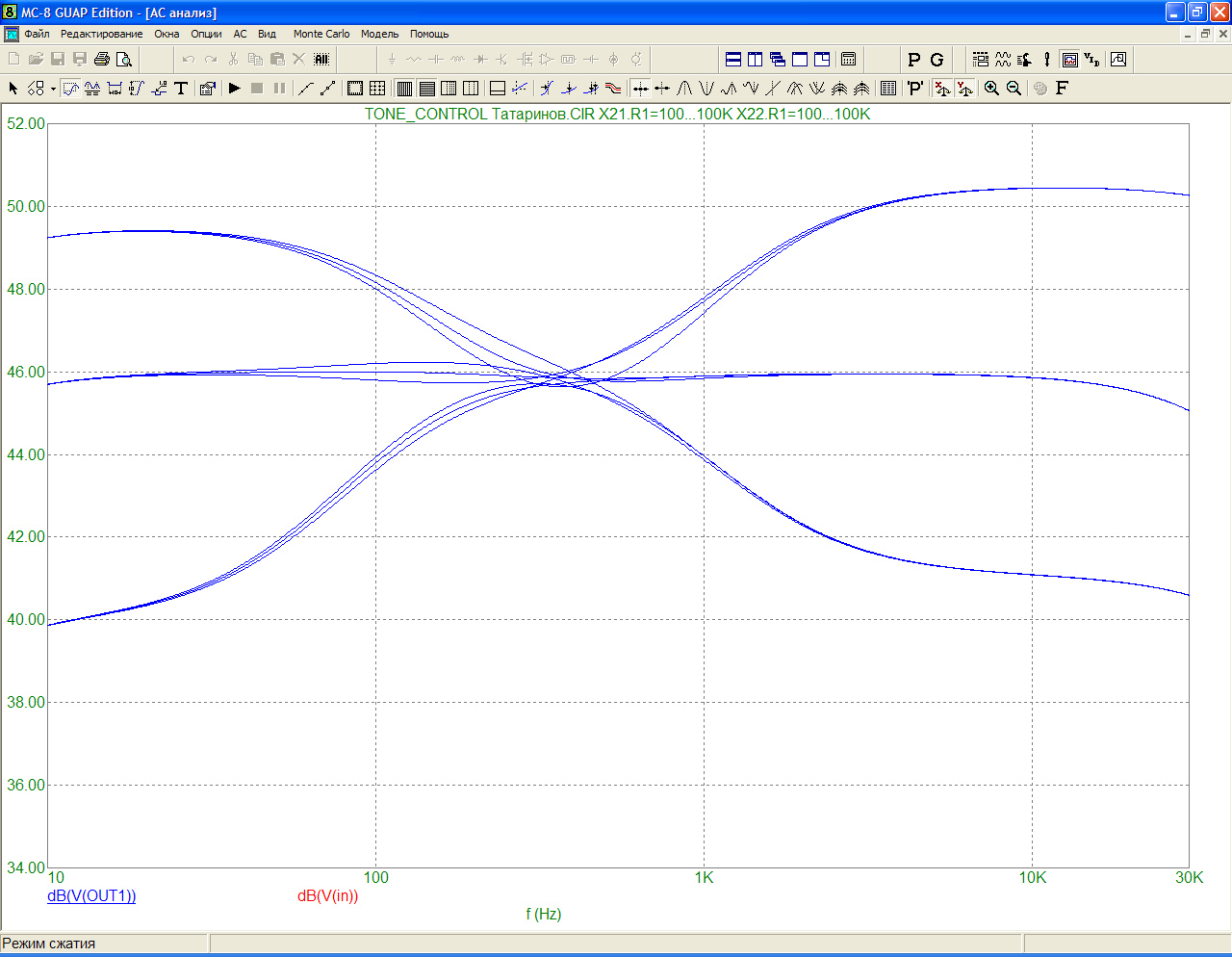

Было решено полностью изменить схему тембр-блока. В симуляторе получилась такая АЧХ:
АЧХ тембрблока MicroCap New.jpg [ 400.6 КБ | Просмотров: 9473 ]

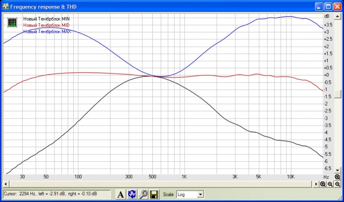

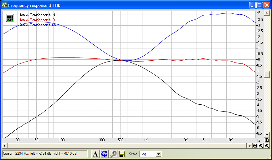

А это реальные замеры новой схемы в самом предусилителе:
АЧХ новый тембрблок.jpg [ 222.56 КБ | Просмотров: 9473 ]
Фото нового тембр-блока (сверху - было, снизу - стало).
Upgrade-3.jpg [ 490.84 КБ | Просмотров: 9473 ]
Были также заменены и потенциометры громкости и баланса (сверху - было, снизу - стало).
Upgrade-4.jpg [ 394.71 КБ | Просмотров: 9473 ]
С уважением, Александр.

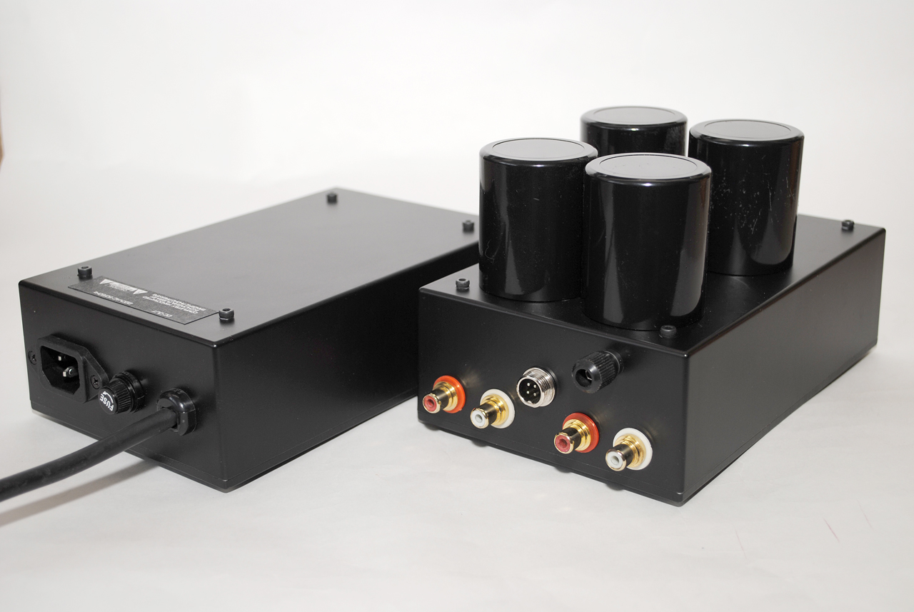

Это корректор на лампах EF806 и ECC99 с внешним кенотронным блоком питания. Стоимость на сегодня - 65000 руб.
_DSC9193.JPG [ 279.63 КБ | Просмотров: 9365 ]
DSC_3986.JPG [ 167.88 КБ | Просмотров: 9365 ]
DSC_4014.JPG [ 195.22 КБ | Просмотров: 9365 ]
DSC_4020.JPG [ 212.61 КБ | Просмотров: 9365 ]

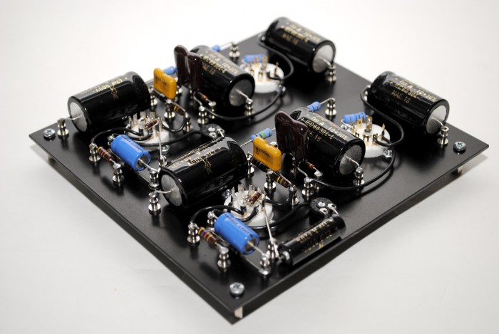

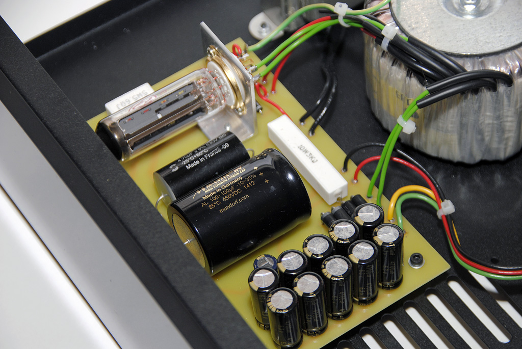

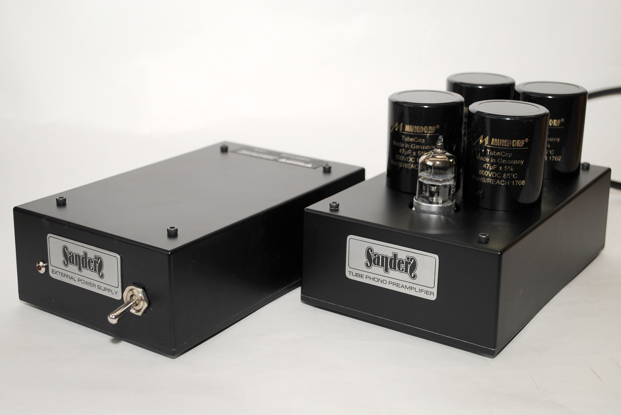

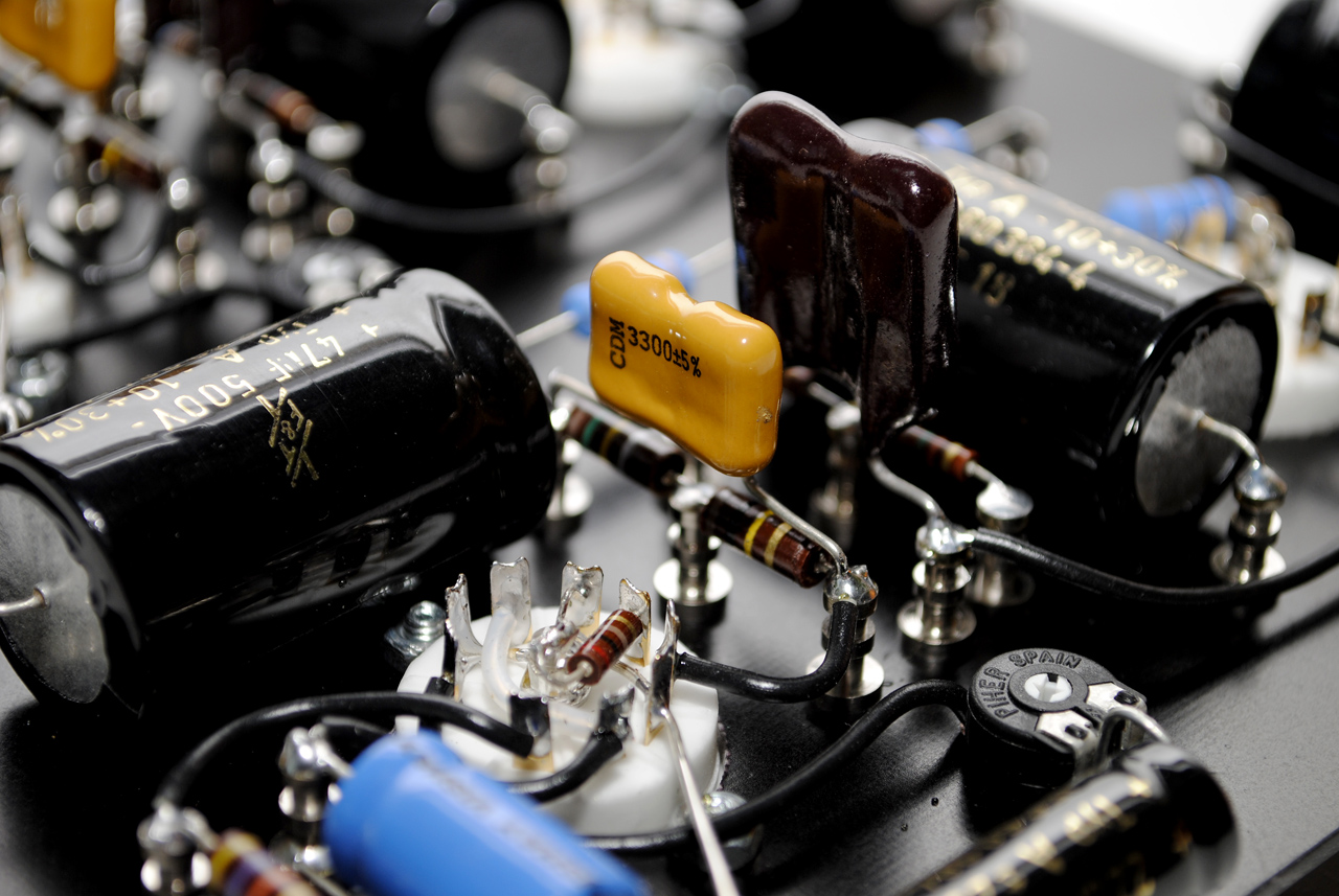

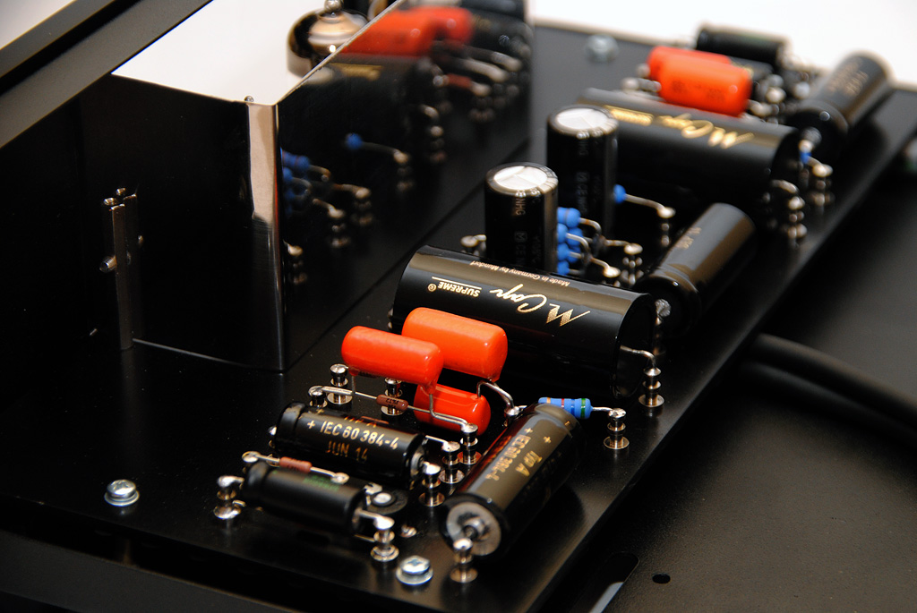

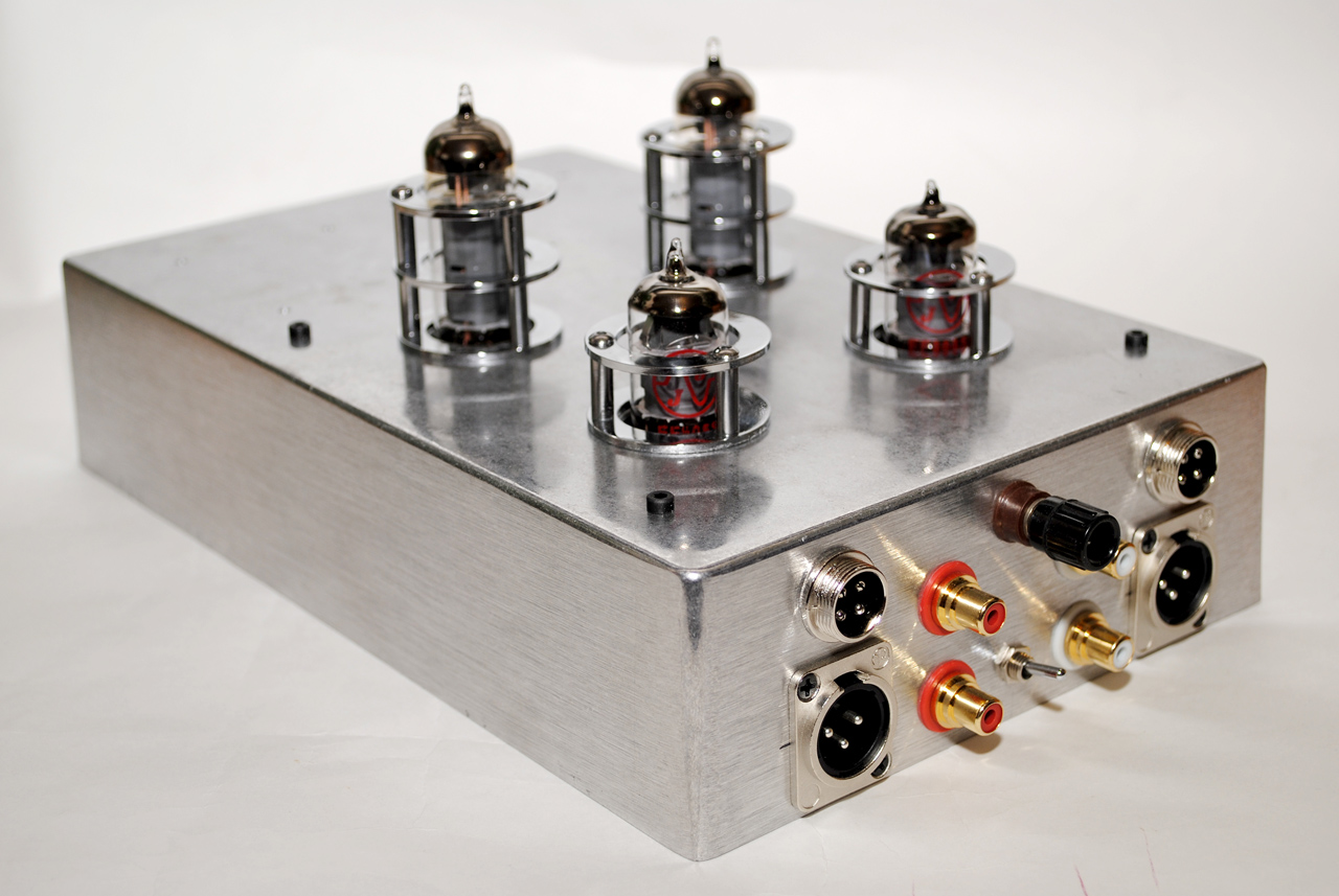

Завершил очередной апгрейд одного старого корректора на лампах ECC83.
Sander'Z писал(а):
Корректор был изготовлен в 2012 году и год назад уже подвергался апгрейду - был заменён блок питания и все конденсаторы в блоке корректора.
Теперь надо заменить конденсаторы в блоке питания (Panasonic FM на Panasonic FC) и в корректоре - электролиты на полипропиленовые (Mundorf и Vishay).
_DSC3655.JPG [ 449.7 КБ | Просмотров: 9284 ]
_DSC3659.JPG [ 408.17 КБ | Просмотров: 9284 ]
_DSC3660.JPG [ 400.6 КБ | Просмотров: 9284 ]
_DSC3668.JPG [ 350.41 КБ | Просмотров: 9284 ]

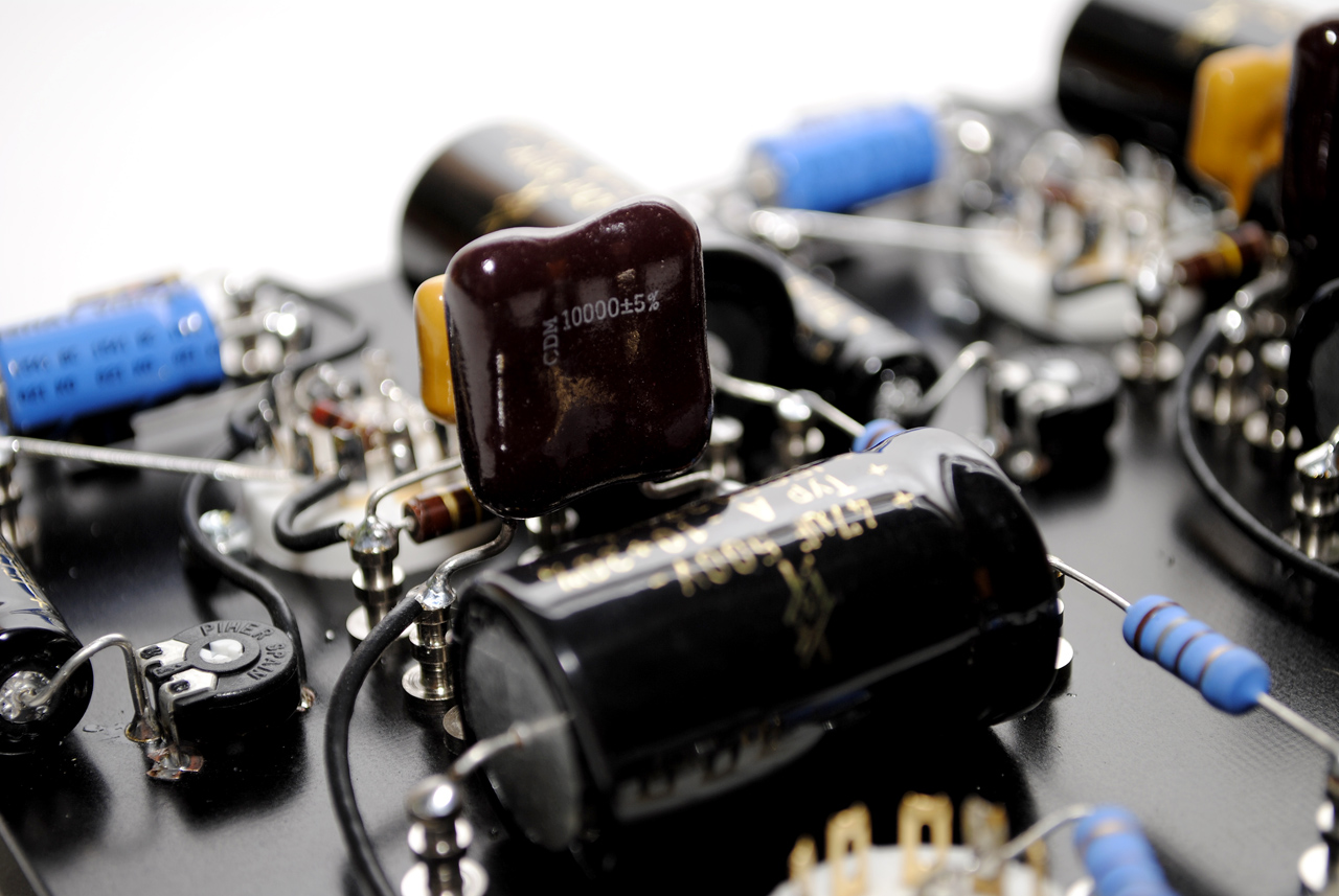

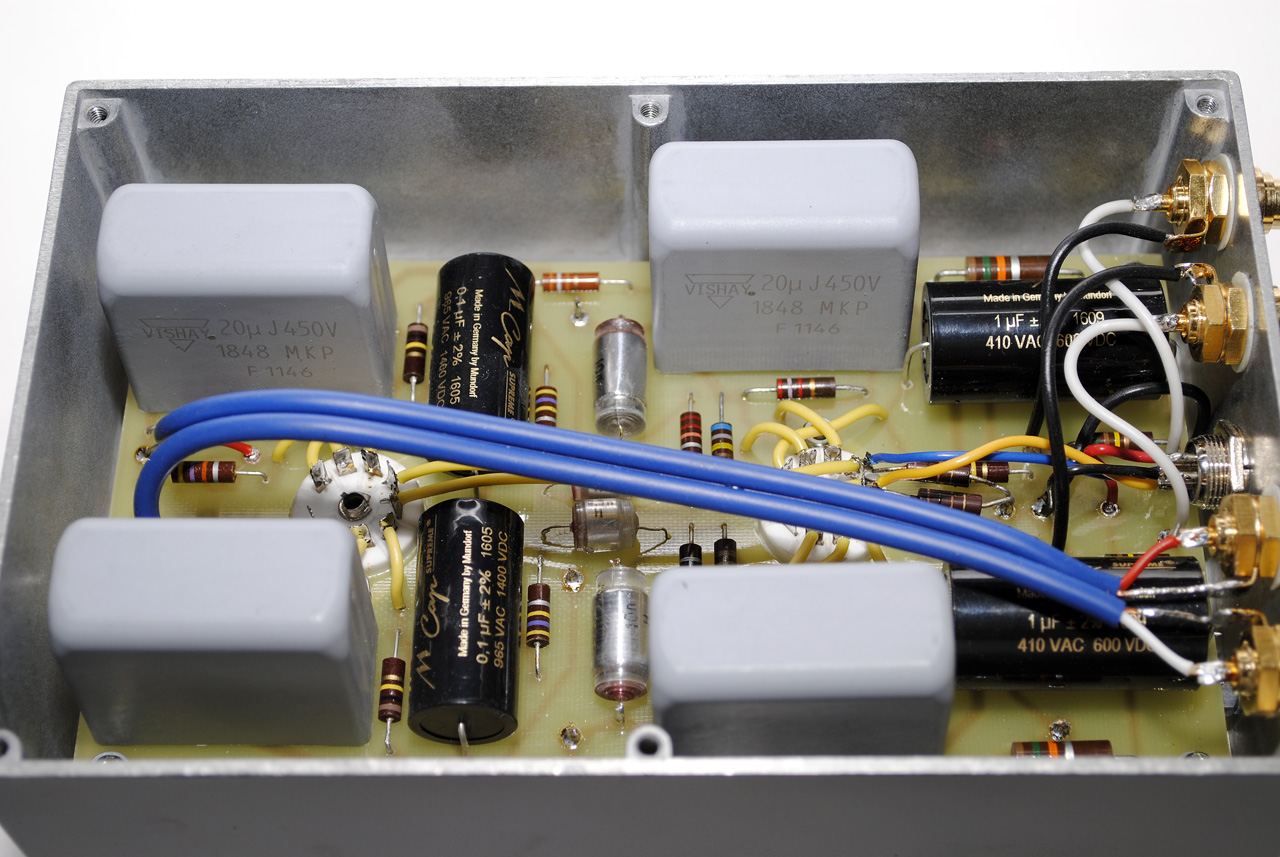

Конденсаторы Mundorf покупаю в Германии у проверенного продавца.
Panasonic FC я применяю, в основном, в блоках питания. Не то чтобы они лучше, но позволяют оставаться в рамках бюджета, не ухудшая звуковые свойства корректоров.

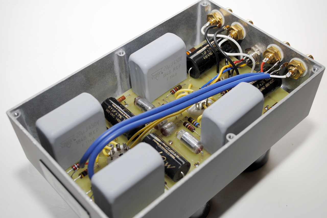

Но, кстати, в одноблочной версии корректора с пассивной коррекцией я применяю именно конденсаторы Nichicon Muse.
DSC_4926.JPG [ 320.83 КБ | Просмотров: 9008 ]
DSC_4919.JPG [ 277.83 КБ | Просмотров: 9008 ]
А в корректоре BR-1 - конденсаторы Elna Silmic II.
_DSC1775.JPG [ 189 КБ | Просмотров: 9008 ]
_DSC1776.JPG [ 220.2 КБ | Просмотров: 9008 ]

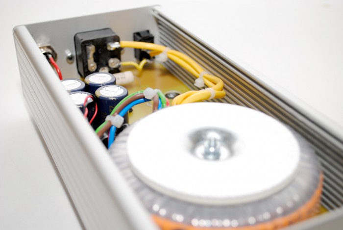

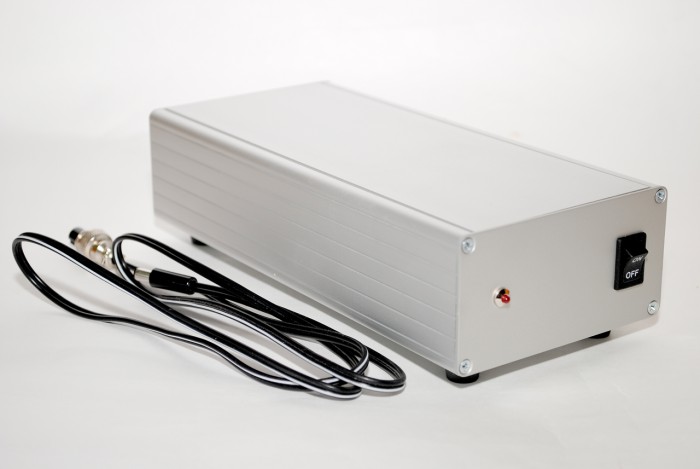

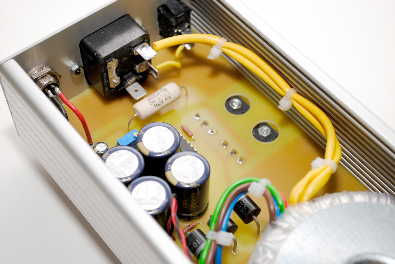

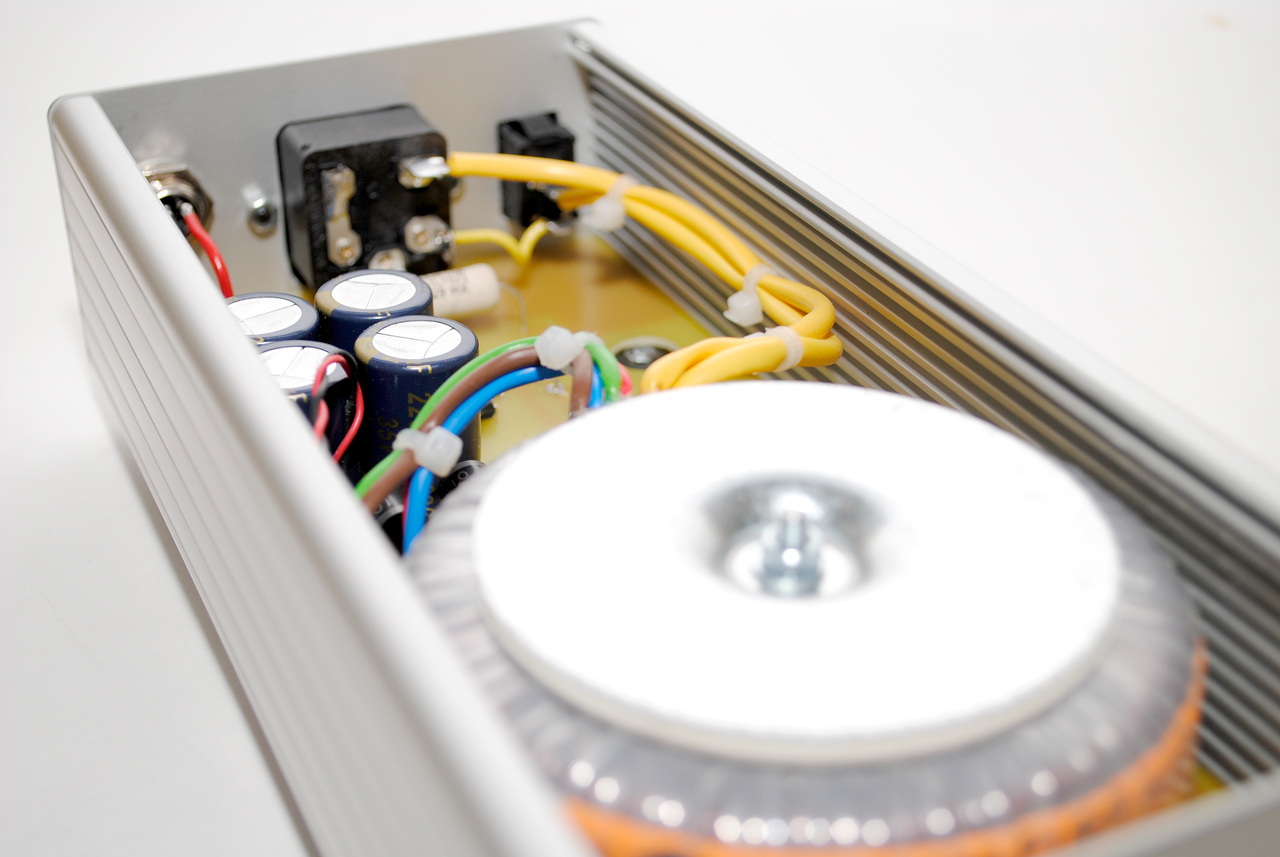

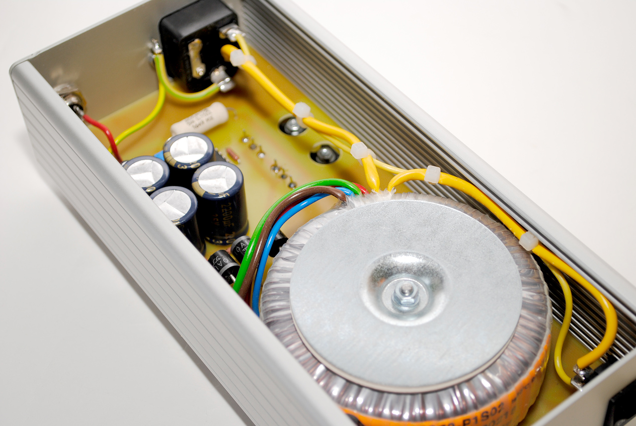

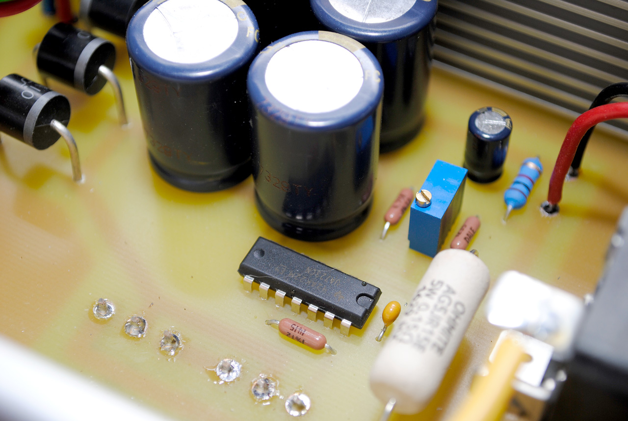

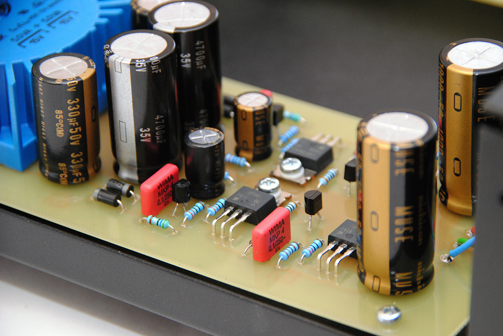

Линейный блок питания на 12В 4А.
_DSC3811.JPG [ 450.52 КБ | Просмотров: 8945 ]
_DSC3814.JPG [ 434.34 КБ | Просмотров: 8945 ]
_DSC3818.JPG [ 329.16 КБ | Просмотров: 8945 ]
_DSC3820.JPG [ 445.53 КБ | Просмотров: 8945 ]

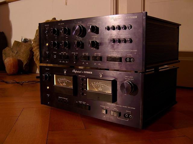

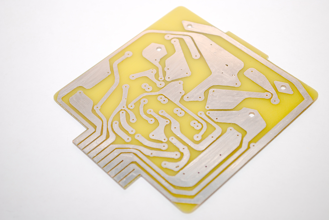

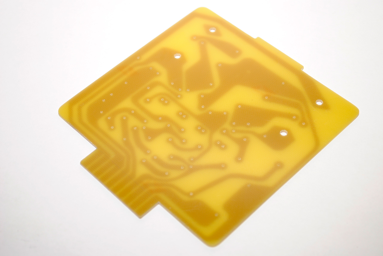

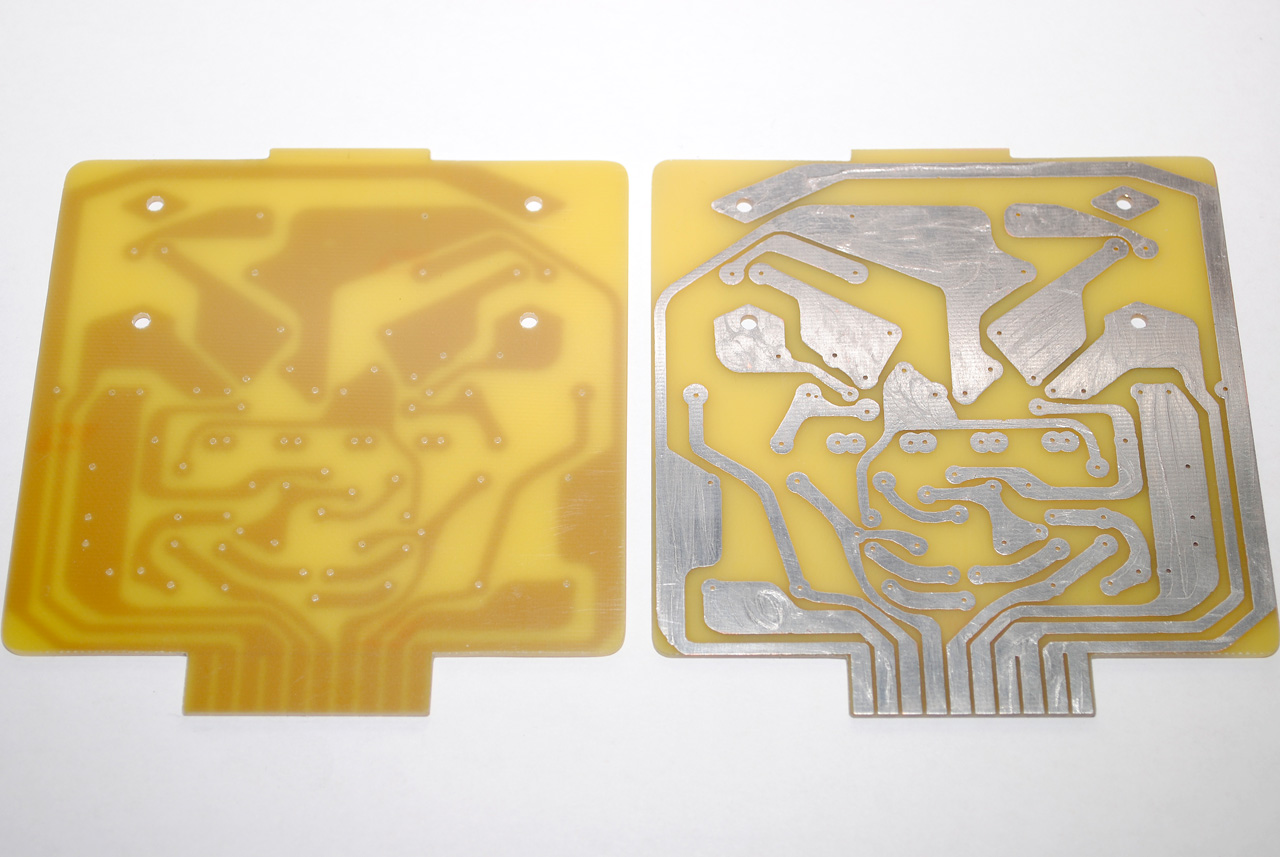

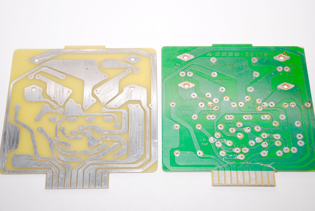

Новые платы для Fisher CA-4500 взамен сломанных при пересылке для Дмитрия.
_DSC3850.JPG [ 290.76 КБ | Просмотров: 8809 ]
_DSC3851.JPG [ 379.81 КБ | Просмотров: 8809 ]
_DSC3849.JPG [ 271.84 КБ | Просмотров: 8809 ]
_DSC3845.JPG [ 382.91 КБ | Просмотров: 8809 ]
 Заголовок сообщения: Разные "несерийные" аппараты
Непрочитанное сообщениеДобавлено: 15 май 2018, 21:31
Откуда: С-Петербург
Сообщений: 899
Его благодарили: 159
Отлично!
В старину Profeshion By Fisher вдохнется импульс..., и грянет гром!!!
bxa6fm3msfykxm46u.jpg [ 36.58 КБ | Просмотров: 8783 ]
Александр, большое человеческое спасибо!

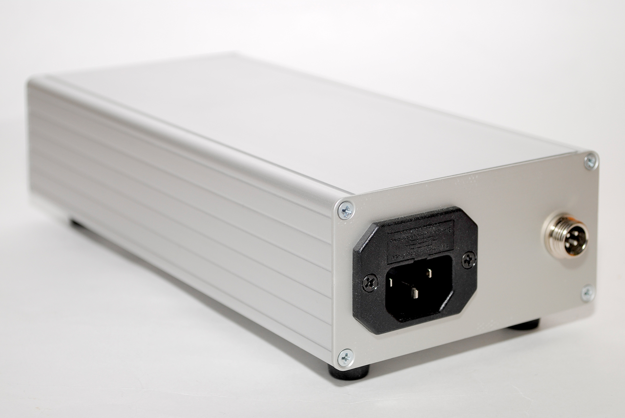

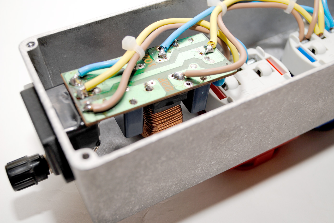

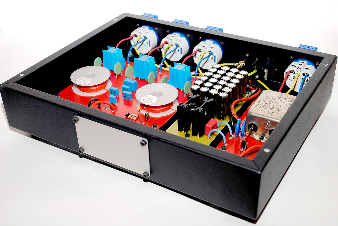

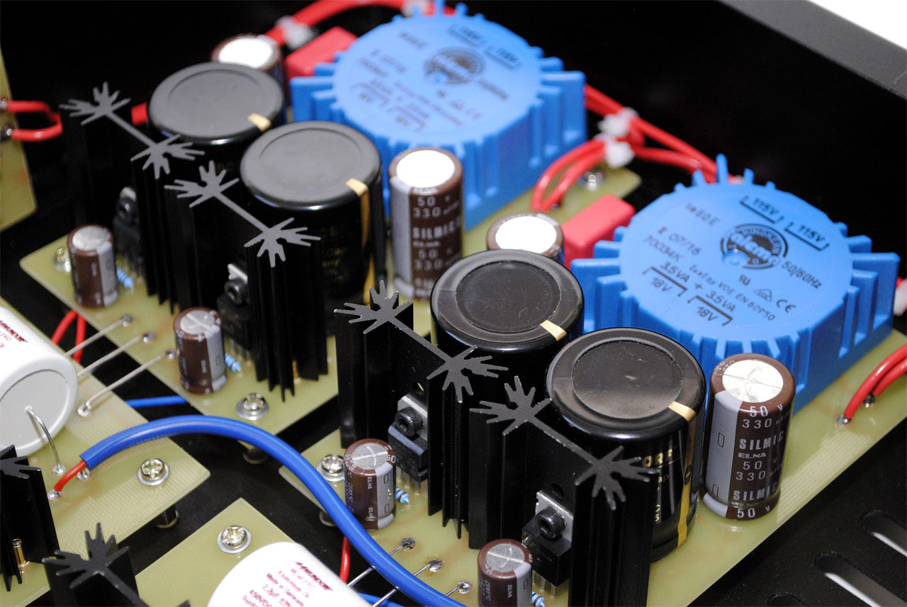

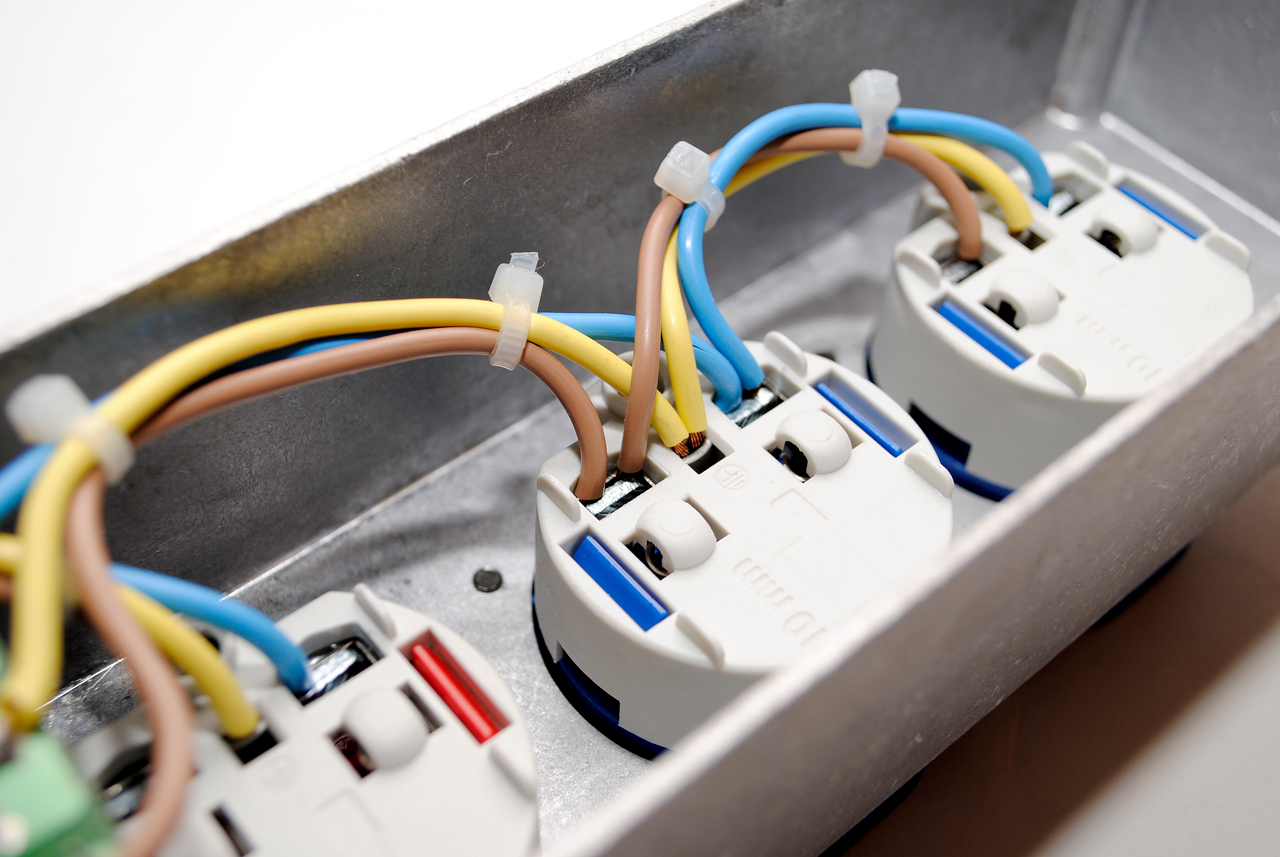

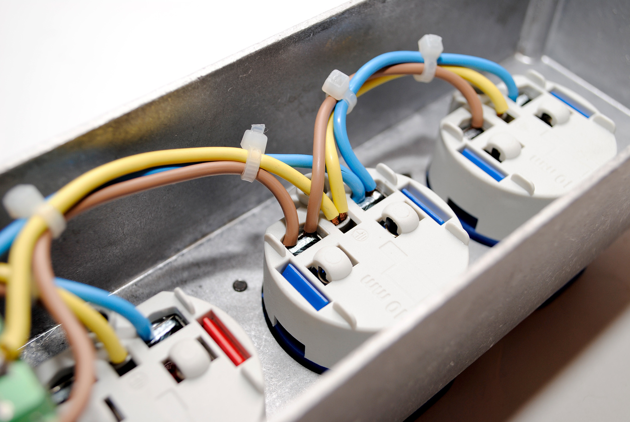

Собрал себе вот такой распределитель питания.
_DSC3887.JPG [ 392.41 КБ | Просмотров: 8663 ]
_DSC3888.JPG [ 350.45 КБ | Просмотров: 8663 ]
_DSC3892.JPG [ 309.14 КБ | Просмотров: 8663 ]
_DSC3893.JPG [ 429.61 КБ | Просмотров: 8663 ]
Две синие розетки пока подключены через фильтр, снятый с какого-то прибора. Он впоследствии будет заменён на другой. Красная розетка без фильтрации, к ней подключается мой основной фильтр.
_DSC1164.JPG [ 390.86 КБ | Просмотров: 8663 ]

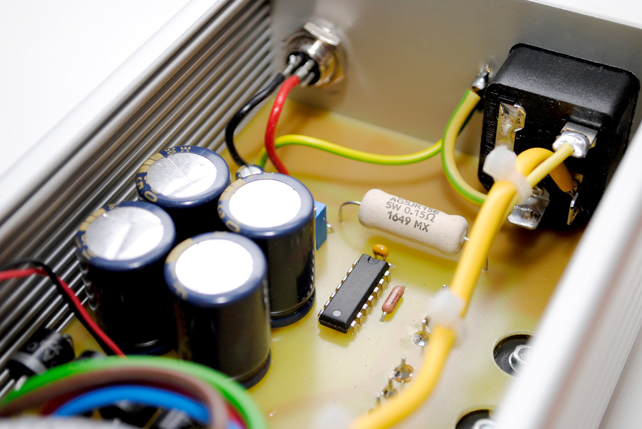

Закончил ещё один экземпляр.
_DSC4019.JPG [ 288.16 КБ | Просмотров: 8626 ]
_DSC4023.JPG [ 447.65 КБ | Просмотров: 8626 ]
_DSC4024.JPG [ 325.52 КБ | Просмотров: 8626 ]
_DSC4026.JPG [ 328.17 КБ | Просмотров: 8626 ]
_DSC4033.JPG [ 304.78 КБ | Просмотров: 8626 ]

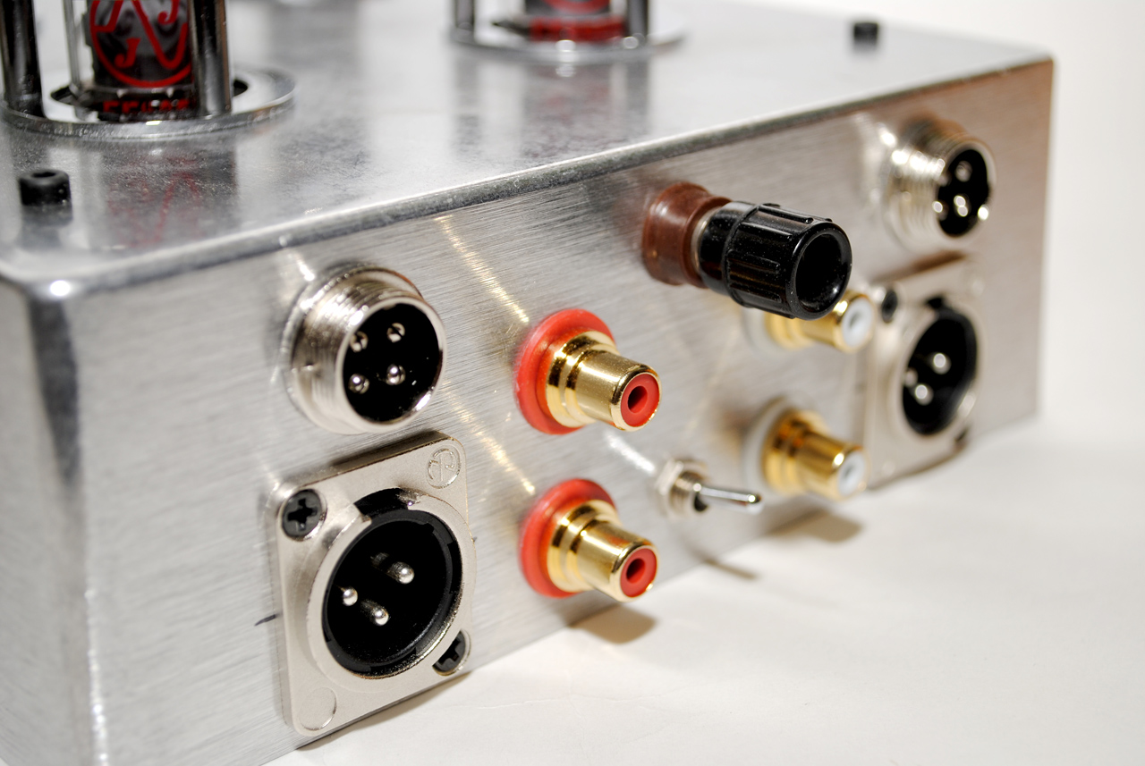

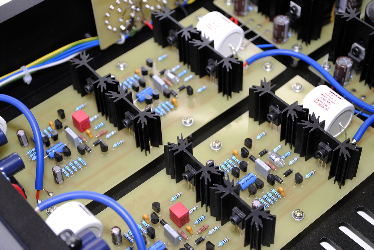

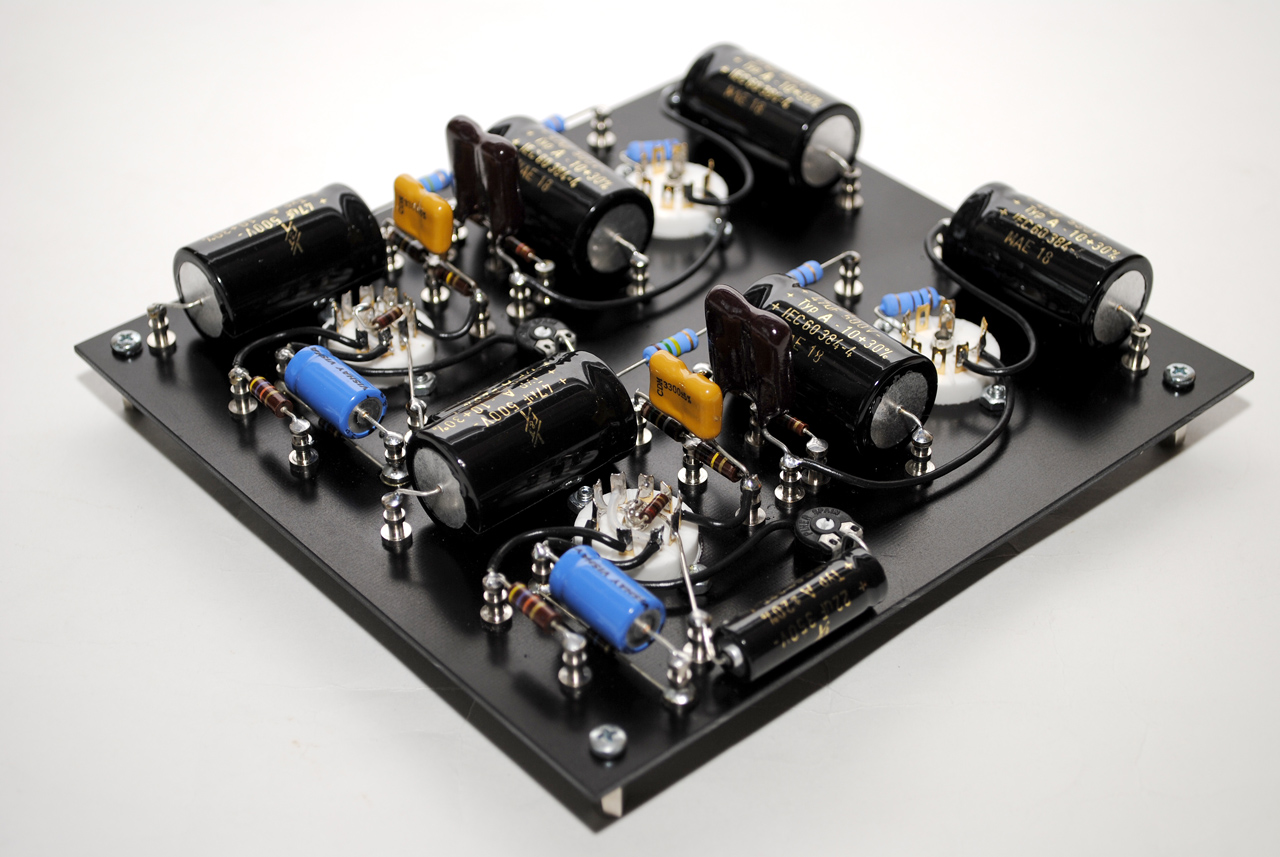

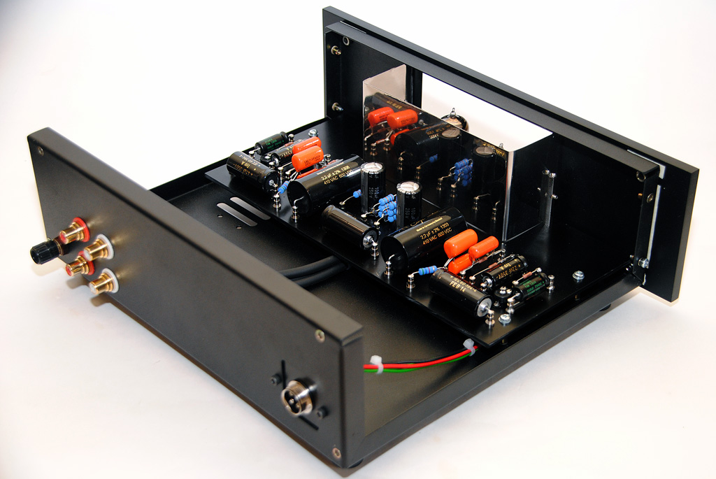

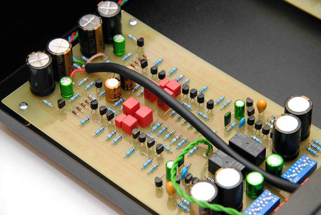

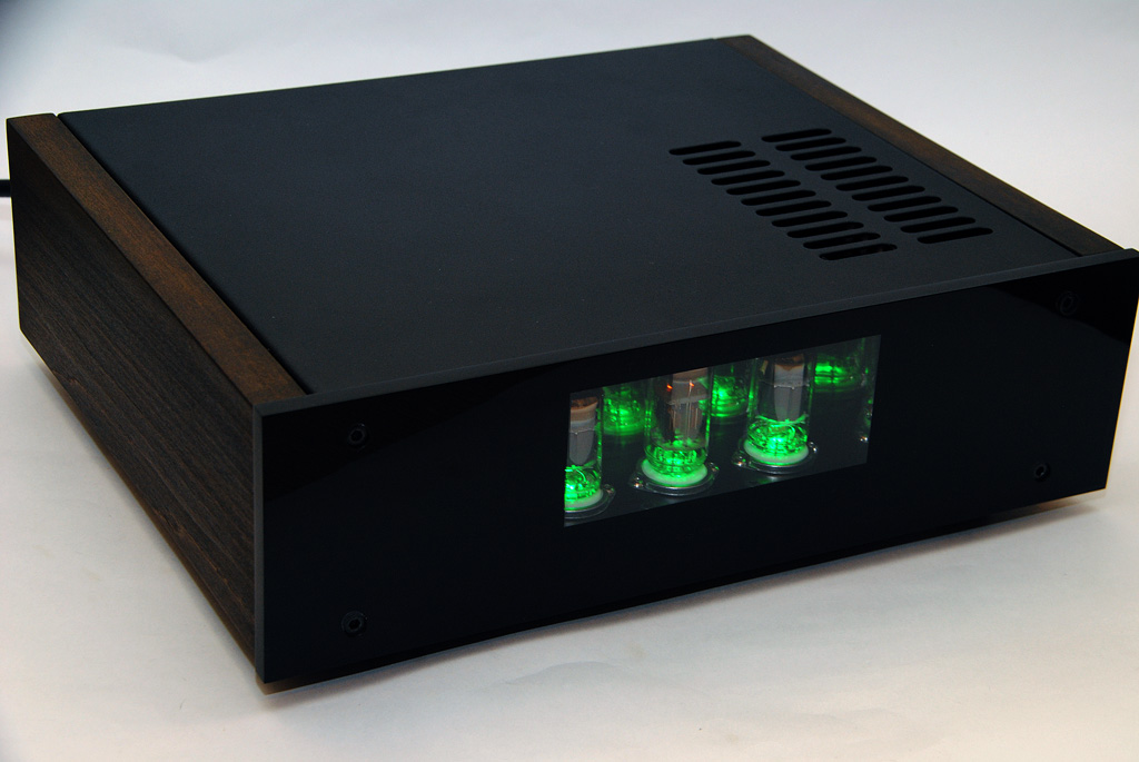

Плата корректора на лампах EF806/EL84 с трансформаторным выходным каскадом.
Продолжение следует...
_DSC4466.JPG [ 394.68 КБ | Просмотров: 8405 ]
_DSC4468.JPG [ 428.9 КБ | Просмотров: 8405 ]
_DSC4471.JPG [ 379.32 КБ | Просмотров: 8405 ]
_DSC4472.JPG [ 313 КБ | Просмотров: 8405 ]

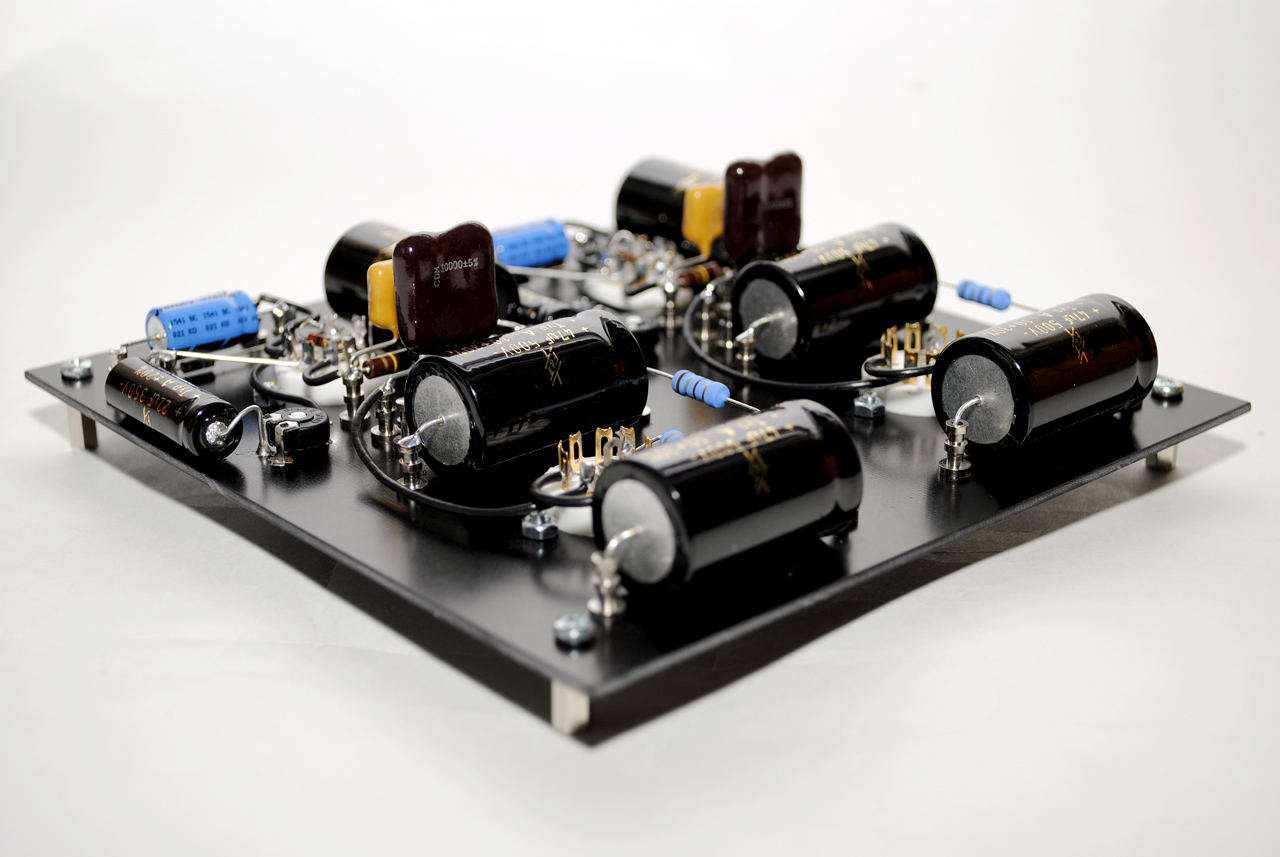

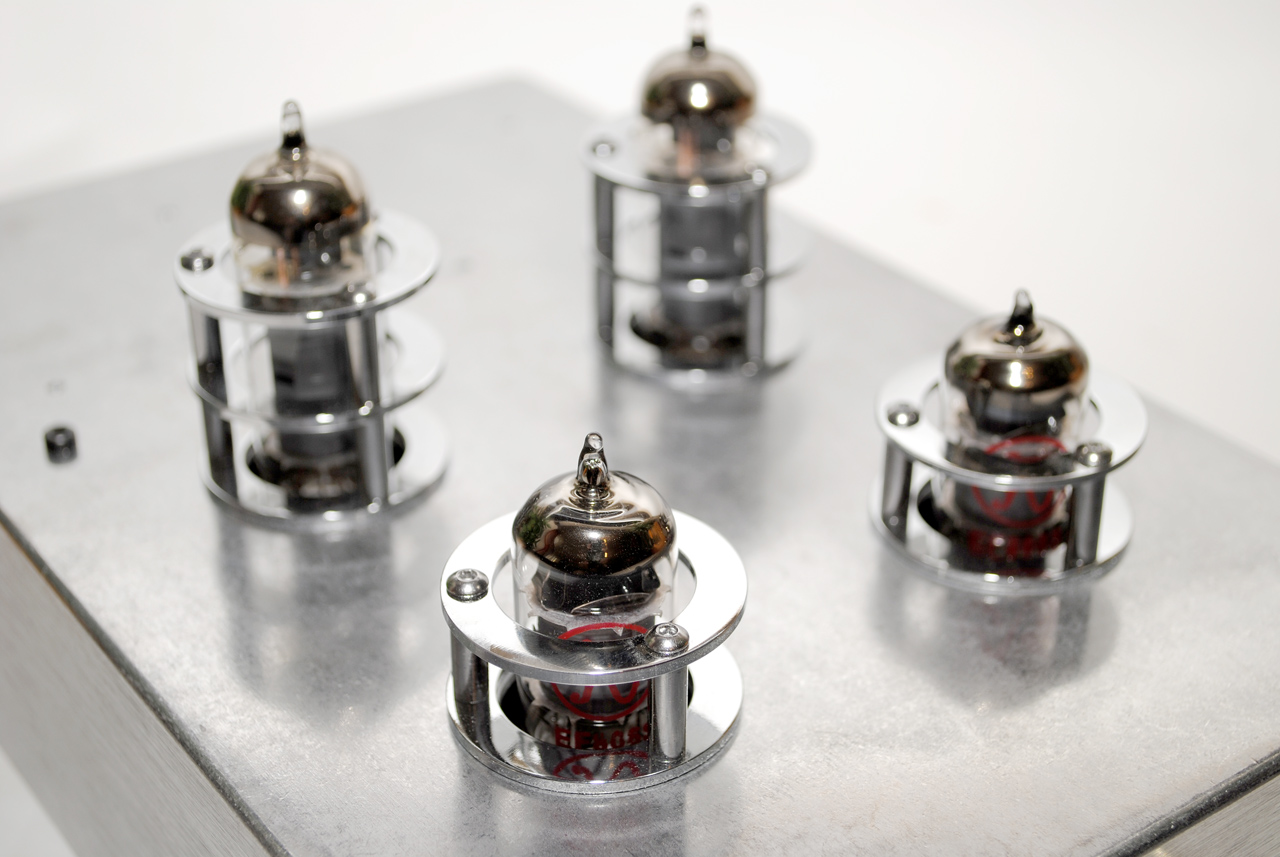

Продолжение. Первая примерка.
