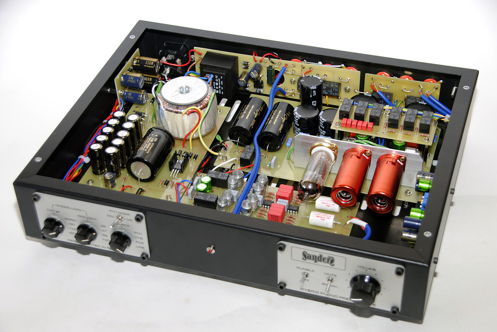

Один из последних вариантов корректора на лампах EF806/ECC99. Три фоно-входа, подстройка входной ёмкости и сопротивления для ММ входов. Отключаемый МС предусилитель на первом фоно-входе. Рокот-фильтр, устраняющий как инфраниз до 20Гц, так и вертикальные колебания до 150Гц.
_DSC8683.JPG [ 178.8 КБ | Просмотров: 12655 ]
_DSC8681.JPG [ 267.8 КБ | Просмотров: 12655 ]
С уважением, Александр.

Sander'Z, :cool: Прекрасный внешний вид и хорошая начинка.

Basilian, спасибо! Корректор вынашивался несколько лет, отрабатывались разные решения, и вот такой получился конечный результат.

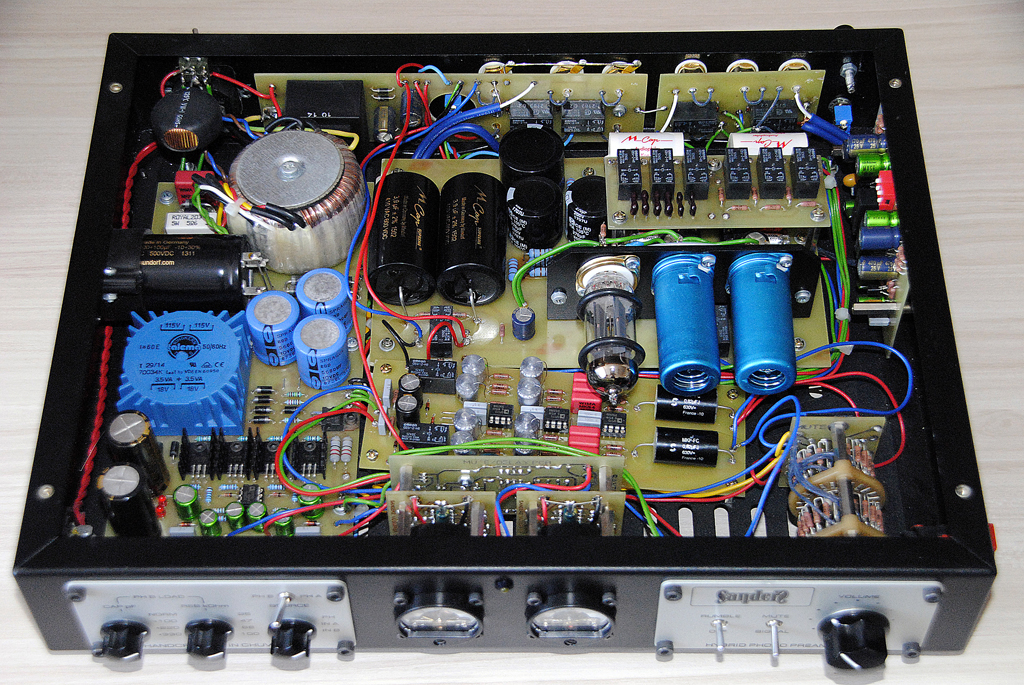

Удачны все модели, иначе я их не стал бы предлагать к заказу. Но пока самым интересным как с точки зрения функционала, так и удовольствия от его создания считаю обсуждаемый здесь корректор.
В нем сосредоточены все лучшие, отработанные решения - ламповый корректор с непосредственной связью каскадов, МС предусилитель на параллельных транзисторах, нестандартный рокот-фильтр.
Эта модель, кстати, изначально разрабатывалась как мой личный корректор и я не планировал запускать его в серию. Но он вызвал некоторый интерес вылившийся в заказ одного экземпляра. Правда, мой вариант отличается наличием стрелочных индикаторов уровня и усилителем для наушников.

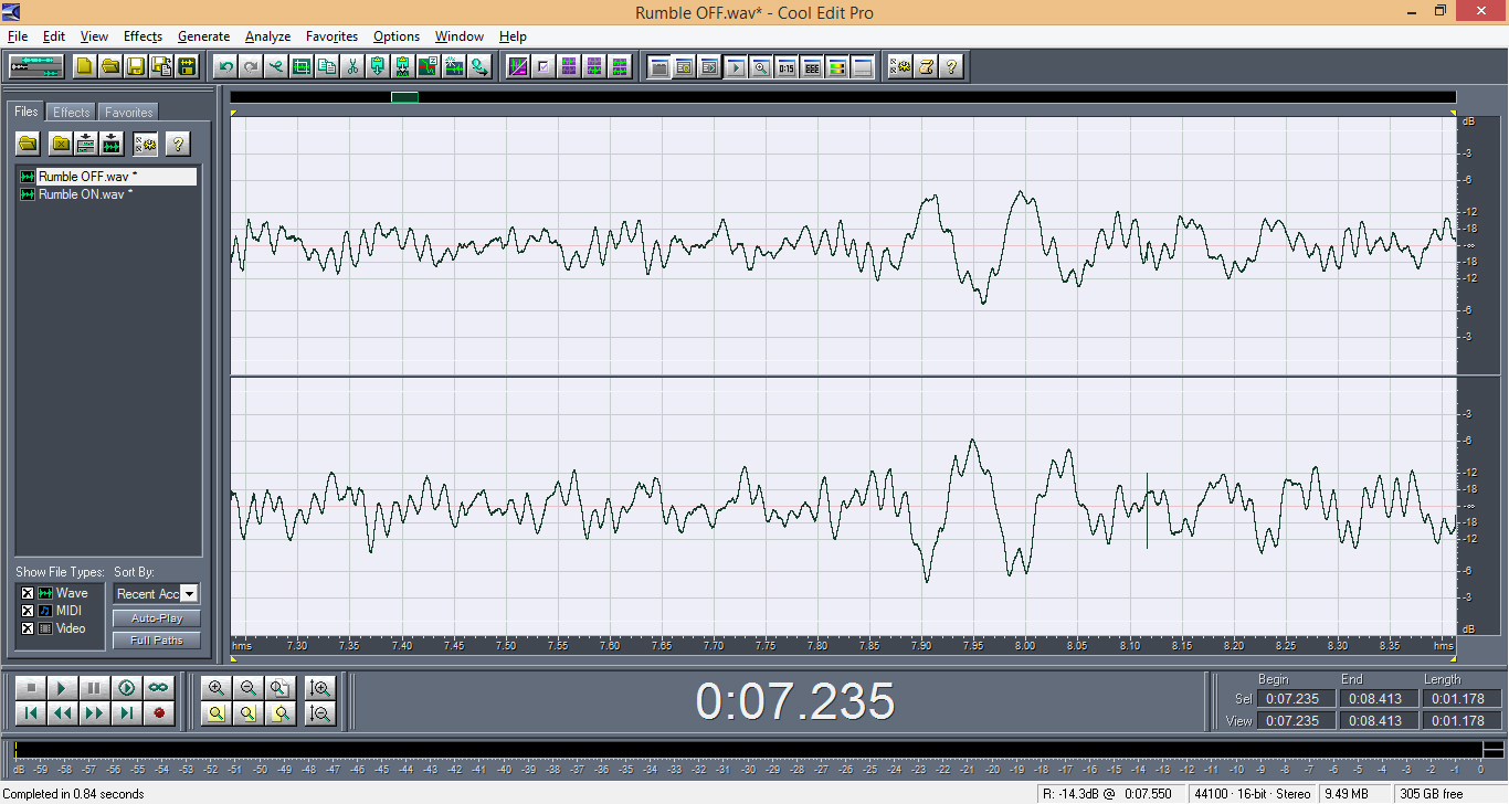

Для сомневающихся в необходимости применения обсуждаемого рокот-фильтра прилагаю две картинки. Сделал запись одного и того же фрагмента фонограммы (вступление к "Industry" King Crimson) без рокот-фильтра (_Rumble OFF) и с ним (_Rumble ON).
Думаю, комментарии излишни, всё отлично видно! И слышно, соответственно. ;)
_Rumble ON.jpg [ 533.27 КБ | Просмотров: 12179 ]
_Rumble OFF.jpg [ 552.29 КБ | Просмотров: 12179 ]

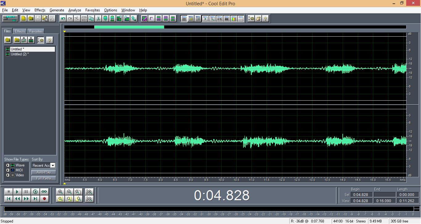

А вот усиленный для наглядности на 20дБ один и тот же фрагмент паузы с фильтром и без.
RUMB ON.jpg [ 520.97 КБ | Просмотров: 12172 ]
RUMB OFF.jpg [ 533.12 КБ | Просмотров: 12172 ]

Может быть и так.Только если уж ставить в заслугу качество подавления помех.То тогда цифрв вне конкуренции.. И картинка будет по круче в разы.. Но как сказал Высоцкий,но мне туда не надо.. Все фильтра,особенно аналоговые.Не для таких извращенцев,как Я.Это не для экстремалов.Это для того кто кайфует от искуственной стерилизации и медицинской чистоты.Тут регулировку громкости то и то с трудом,скрепя сердцем допускаешь.
