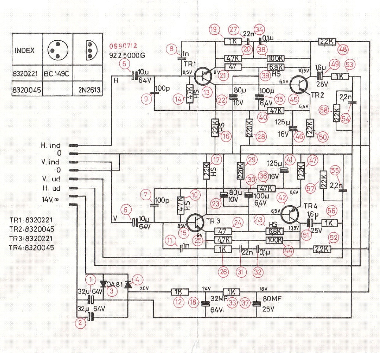

Выглядит как довольно сложное изделие для студийного использования на все случаи используемых головок))
А что нибудь на двух транзисторах имеется?
Типа такого:

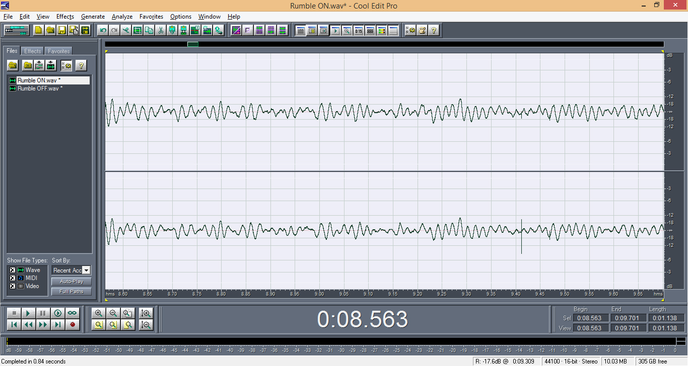

Для сомневающихся в необходимости применения обсуждаемого рокот-фильтра прилагаю две картинки. Сделал запись одного и того же фрагмента фонограммы (вступление к "Industry" King Crimson) без рокот-фильтра (_Rumble OFF) и с ним (_Rumble ON).
Думаю, комментарии излишни, всё отлично видно! И слышно, соответственно. ;)

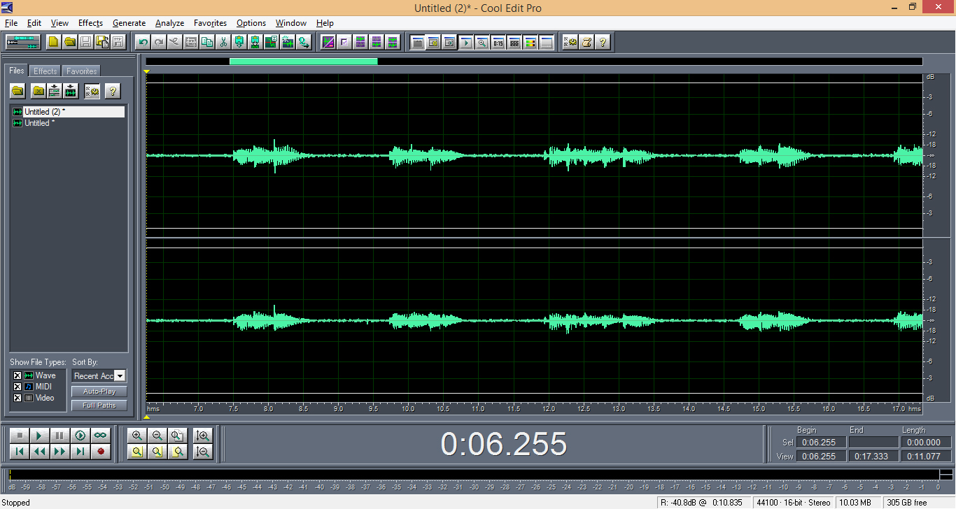

А вот усиленный для наглядности на 20дБ один и тот же фрагмент паузы с фильтром и без.
