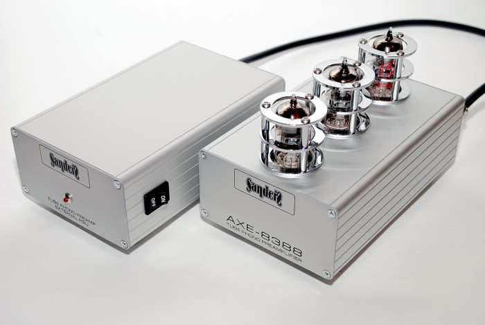

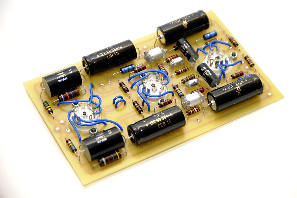

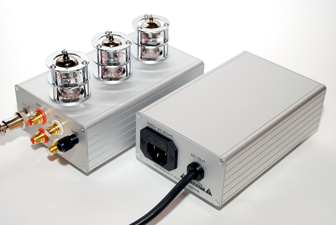

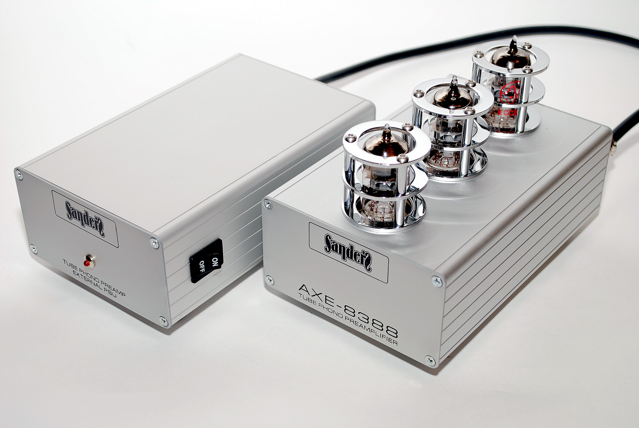

Фонокорректор по классической схеме с пассивной цепью коррекции на лампах ECC83/12AX7.
Выходной каскад на лампе ECC88 позволяет согласовать корректор с практически любой нагрузкой, снижает влияние межблочного кабеля.
Применение выносного блока питания с фильтром анодного напряжения на высоковольтном транзисторе снижает уровень собственных шумов корректора до минимума.
Изготовлен вручную, с использованием только высококачественных комплектующих, таких, как конденсаторы Vishay BC, Styroflex, Mundorf, F&T, резисторы Carbon Comp. Хромированная защита ламп.
Имеется возможность организовать дополнительный линейный вход с ламповым буфером для CD или компьютера.
Технические данные:
Номинальная чувствительность: 5mV
Усиление @1kHZ: 40dB
Входной импеданс: 47KOhms
Сигнал/Шум: -66dB
Искажения: 0.08%
Точность RIAA: 0.2dB
Частотные характеристики -3dB: 15Hz – 30kHz

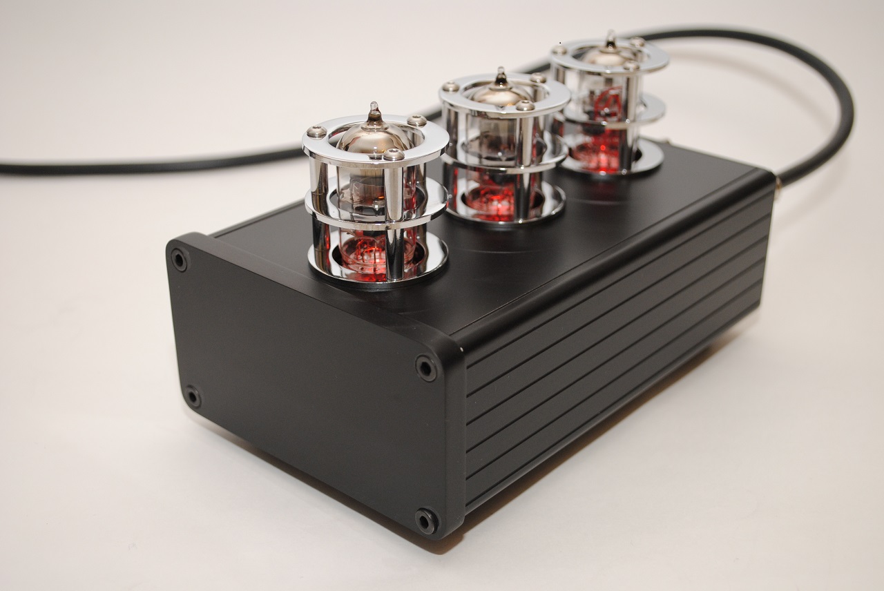

Закончил сегодня экземпляр в черном цвете.

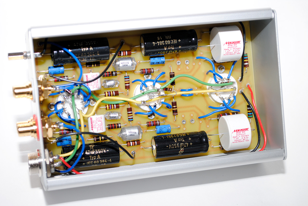

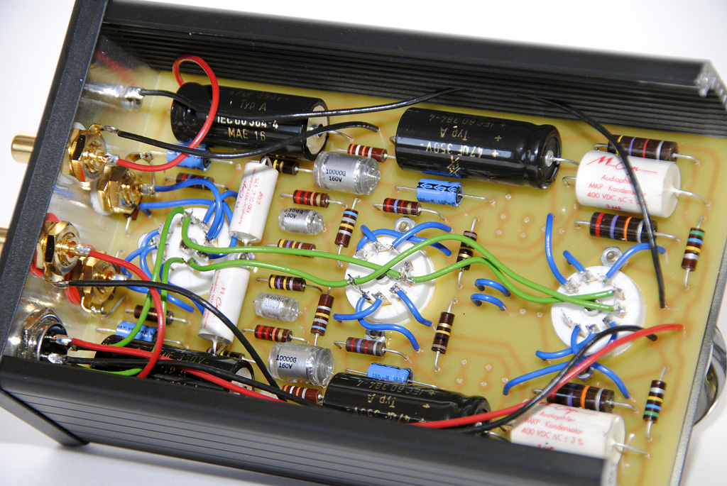

Интерьер черного экземпляра.

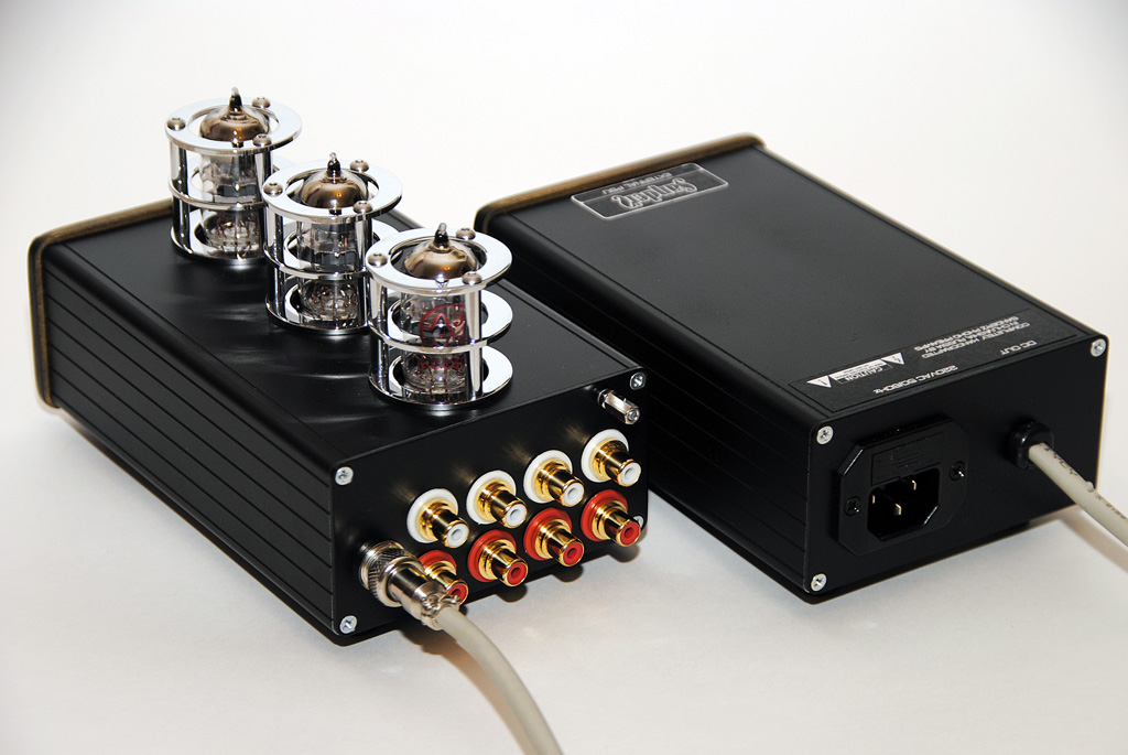

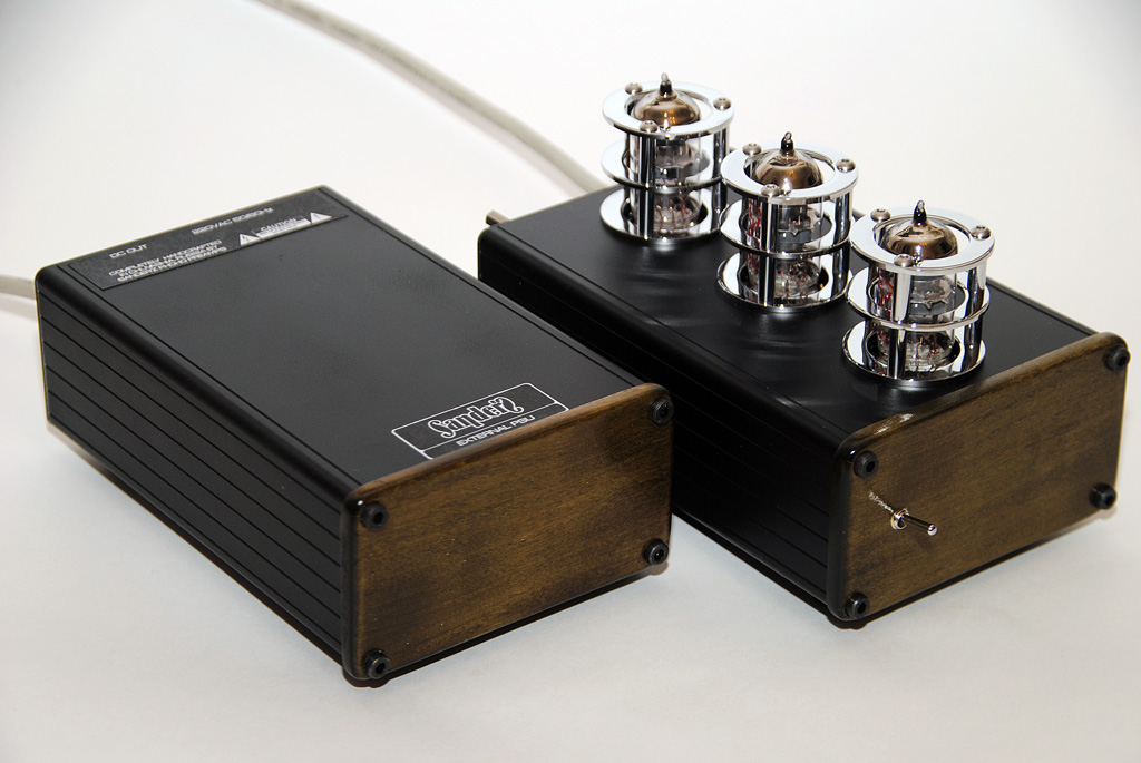

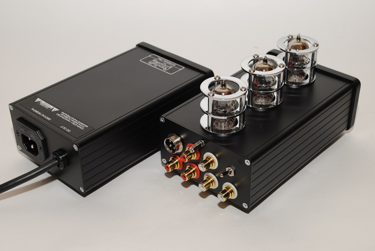

Вариант корректора с двумя дополнительными линейными входами. Сигнал с линейных входов подаётся на выход через буфер на лампе ECC88. Также в корректоре имеется возможность подстройки входного сопротивления и ёмкости.
Коммутация предусмотрена? Тумблер на фейсе - это она?
 Заголовок сообщения: Фонокорректор SanderZ AXE-8388
Непрочитанное сообщениеДобавлено: 31 авг 2016, 21:00
Откуда: Чебоксары
Сообщений: 857
Его благодарили: 551
Да, на передней панели установлен трёхпозиционный тумблер, управляющий реле. Реле, в свою очередь, переключают входы - фоно, линия 1, линия 2.

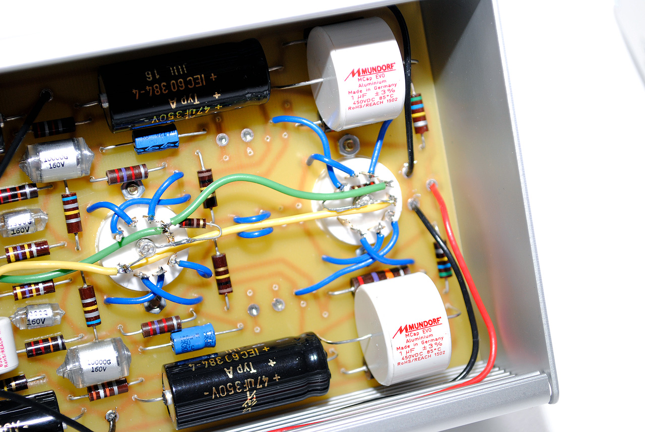

Sander'Z,
А зачем перемычки ( красным выделил)? Варианты накала? Гармонизатор ? :)
_DSC8993.JPG [ 130.68 КБ | Просмотров: 57695 ]
Непрочитанное сообщениеДобавлено: 17 окт 2016, 08:41
Откуда: Чебоксары
Сообщений: 857
Как я писал в первом сообщении -
Поэтому в базовой версии на плате установлены не все детали (те, что относятся с буферу). Поэтому и ставятся перемычки.
А от чего? Овёс нынче дорог? (с). Или идёт извечная борьба жадности с расчётом ?
Ценю Ваше остроумие и начитанность! :cool:
С уважением, Александр.

Sander'Z писал(а):
Цитата:Имеется возможность организовать дополнительный линейный вход с ламповым буфером для CD или компьютера.Поэтому в базовой версии на плате установлены не все детали (те, что относятся с буферу). Поэтому и ставятся перемычки.
А, теперь понял. :cool:

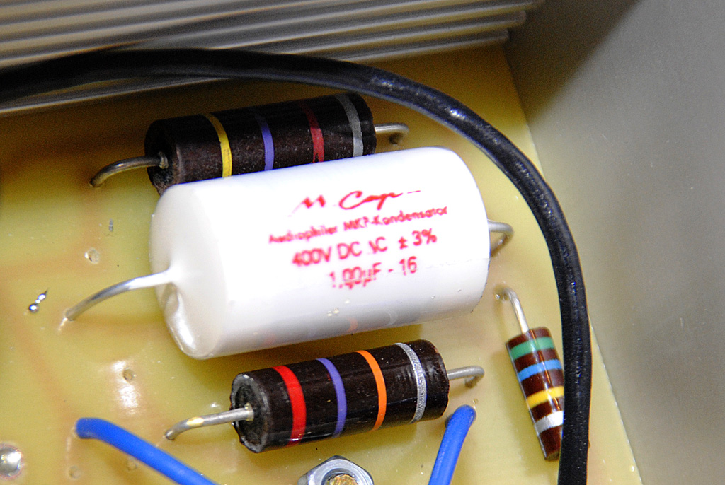

Теперь во всех экземплярах корректора AXE-8388 в качестве разделительных будут устанавливаться конденсаторы Mundorf MCap EVO. На замену электролитическим конденсаторам F&T в фильтрах анодного напряжения приходят полипропиленовые Mundorf MCap Audiophiler MKP.
