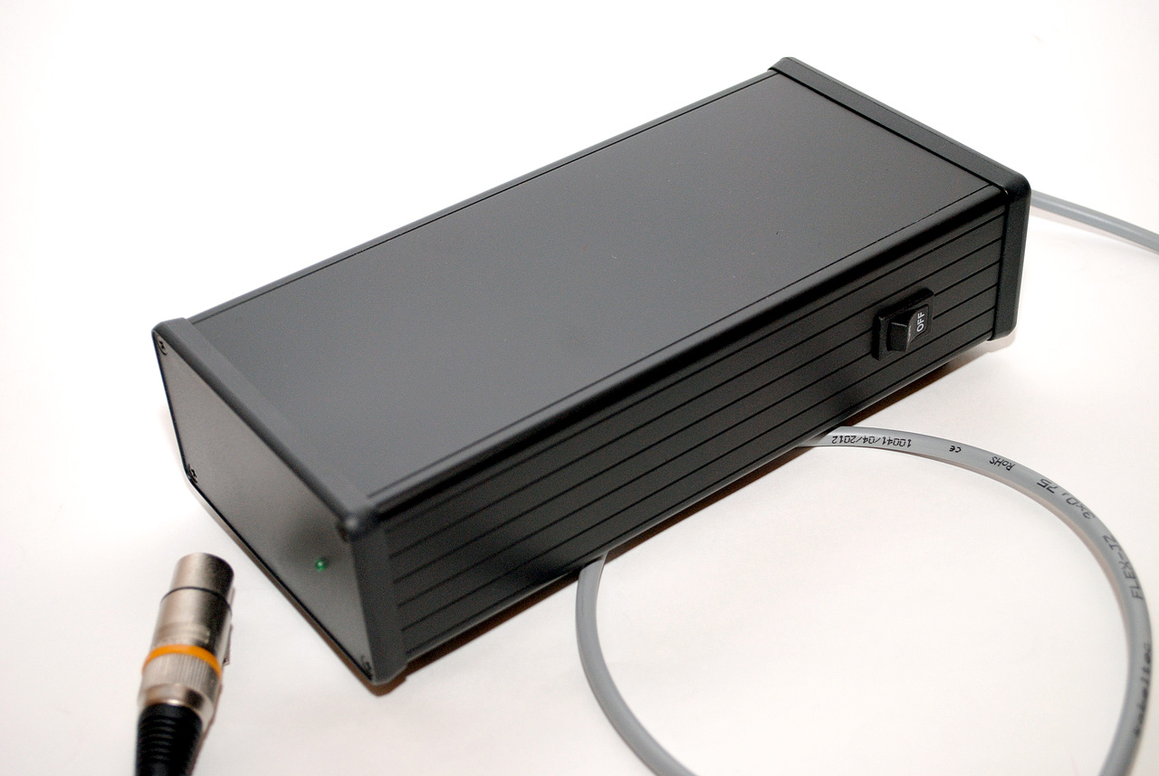

Началась всё случайно. Один из заказчиков корректора спросил, не могу ли я изготовить блок питания, полностью аналогичный YAMAHA YOP-1, для его проигрывателя YAMAHA GT2000. Просмотрев всё, что есть в сети на эту тему, восстановил оригинальную схему блока питания и изготовил один экземпляр.
Основное преимущество такого внешнего блока питания, кроме того, что нет наводки от силового трансформатора, в том, что теперь у проигрывателя работает электронный тормоз, останавливающий диск за 2-3 секунды.
Но оказалось, что в стране есть некоторое количество владельцев GT2000, которые также изъявили желание иметь такой БП у себя. И вот, за год было изготовлено уже шесть таких блоков питания. Аппарат стал практически серийным.

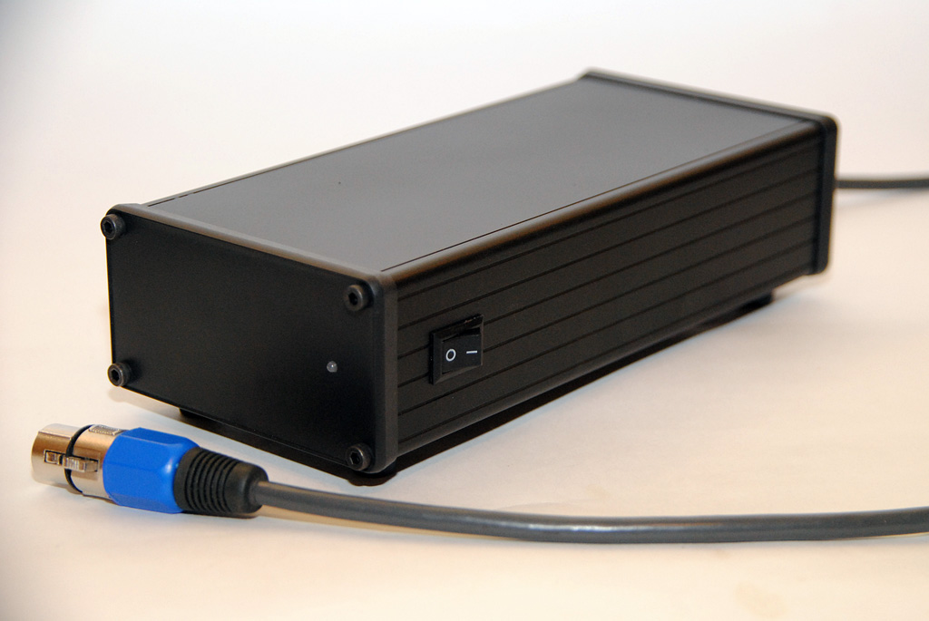

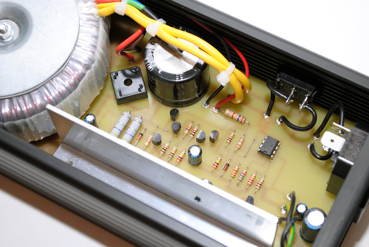

Началось всё с этого экземпляра.
DSC_6136.JPG [ 228.26 КБ | Просмотров: 17182 ]
DSC_6130.JPG [ 153.65 КБ | Просмотров: 17182 ]

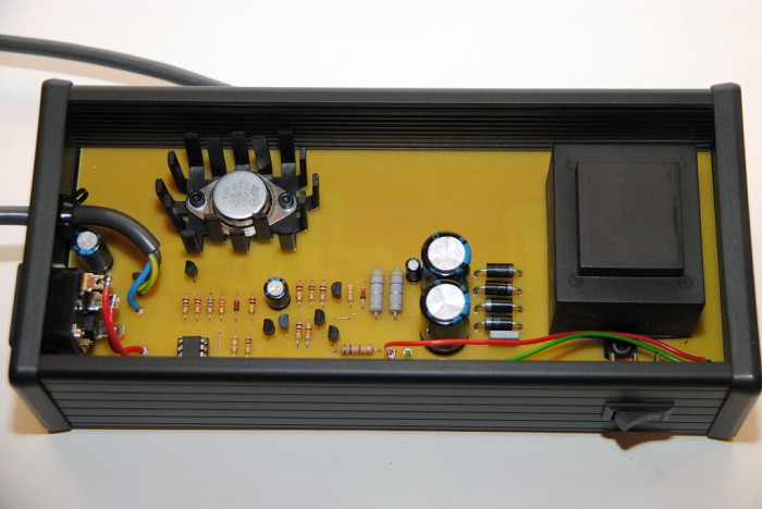

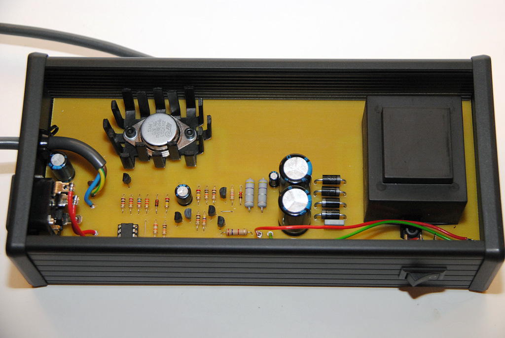

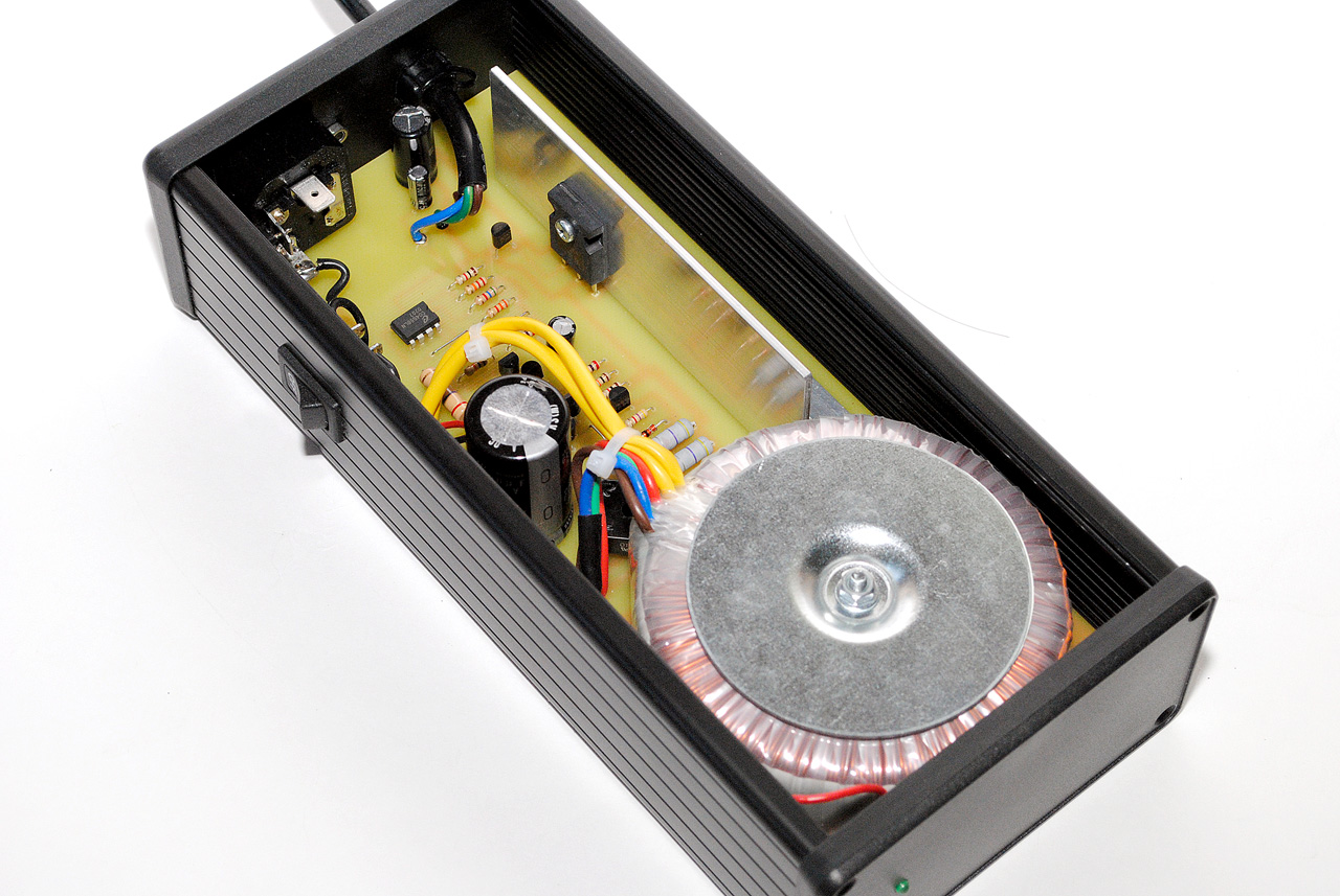

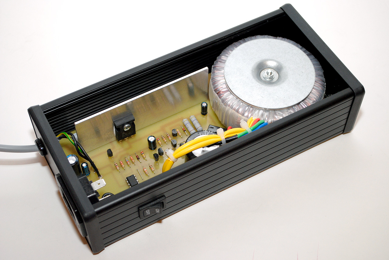

Актуальная версия блока питания имеет теперь такой вид.
_DSC9692.JPG [ 252.8 КБ | Просмотров: 17182 ]
_DSC9695.JPG [ 126.95 КБ | Просмотров: 17182 ]

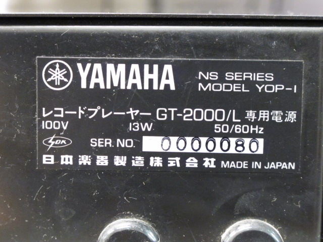

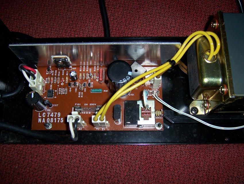

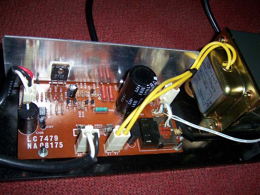

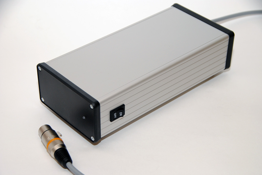

А это оригинальная версия YAMAHA YOP-1.
2.jpg [ 400.07 КБ | Просмотров: 17182 ]

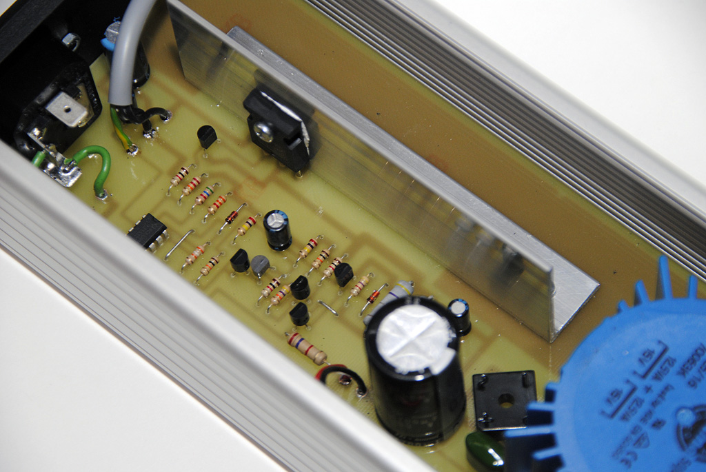

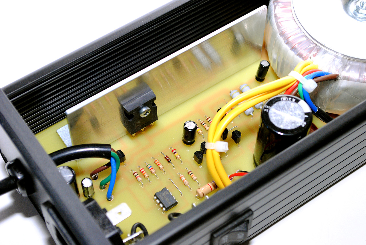

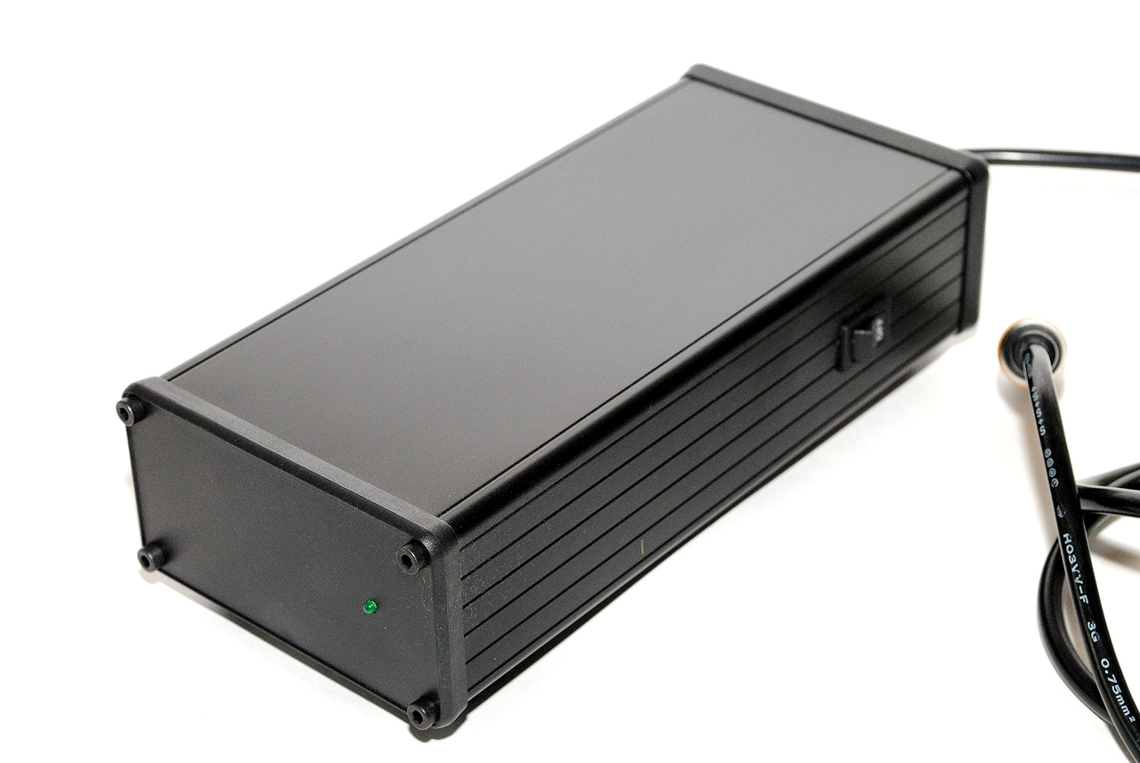

Первый экземпляр готов. Теперь приближение к оригинальному блоку YAMAHA YOP-1 максимальное.
_DSC1505.JPG [ 259.96 КБ | Просмотров: 16915 ]
_DSC1509.JPG [ 344.8 КБ | Просмотров: 16915 ]
_DSC1517.JPG [ 431.13 КБ | Просмотров: 16915 ]

У оригинального блока питания силовой трансформатор имеет мощность 75.6 ВА. До недавнего времени я применял трансформатор мощностью 25 ВА, чего, в принципе, достаточно, тем более, что потребляемая мощность YOP-1 всего 13 Вт.
Но было замечено, что копии (включая и японские) имеют особенность в работе - мигание индикатора скорости в режиме ожидания. Общественность решила, что дело в недостаточной мощности силового трансформатора. Для разрешения этого вопроса и решено было изготовить блоки с трансформатором близкой к оригиналу мощности.
Через пару недель будет получен ответ, влияет ли это или нет. У меня проигрывателя Yamaha GT-2000 нет, поэтому самостоятельно я это проверить не могу.
back.jpg [ 115.7 КБ | Просмотров: 16869 ]
1.jpg [ 398.79 КБ | Просмотров: 16869 ]

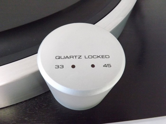

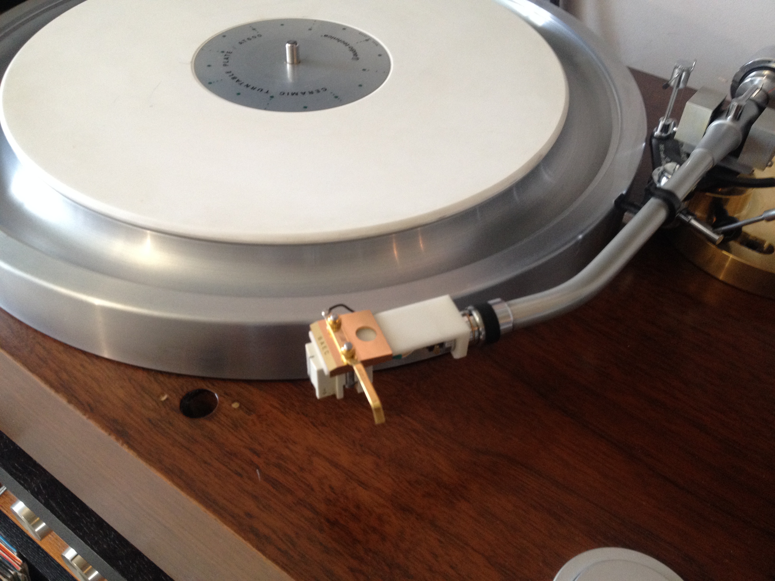

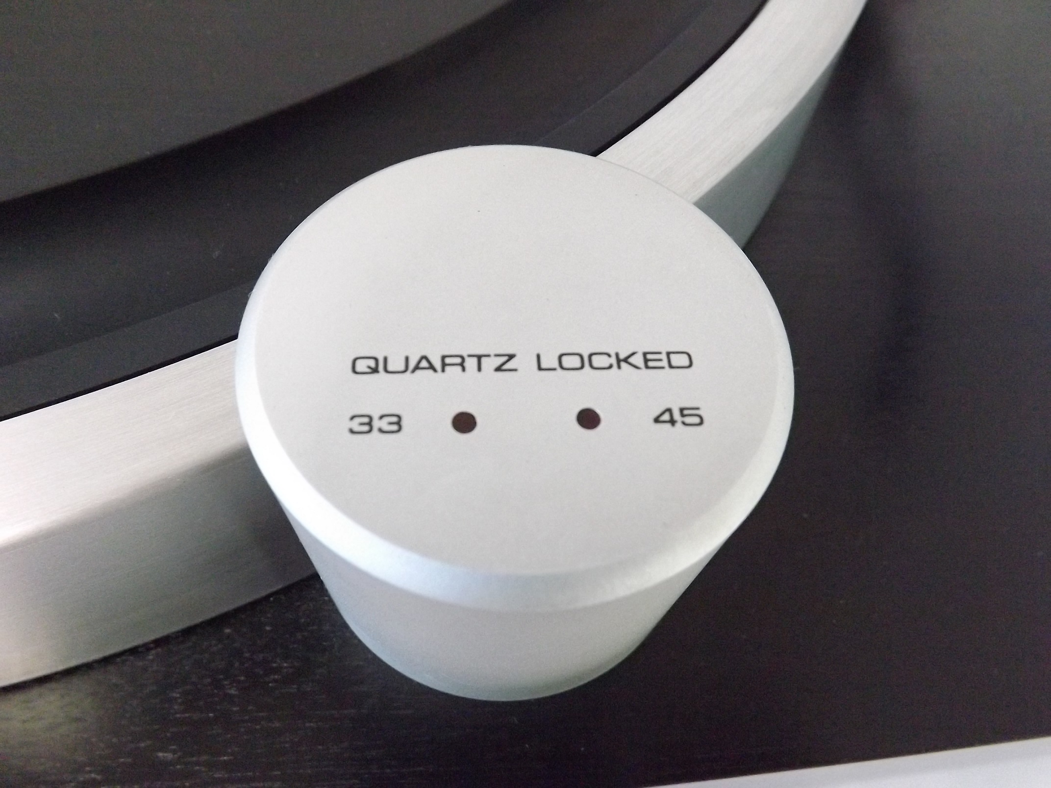

Михаил! Не совсем понял, какой светодиод у Вас мигал?
Насколько я понял, речь шла вот об этих.
DSCF2109.jpg [ 773.7 КБ | Просмотров: 16707 ]
С уважением, Александр.
 Заголовок сообщения: Блок питания для YAMAHA GT2000 (клон YOP-1)
Непрочитанное сообщениеДобавлено: 24 май 2017, 10:52
Сообщений: 3298
Его благодарили: 1298
Да запутался.
Этот и мигал, приходилось тумблер на блоке питания выключать.
Просто позже я этот цилиндр с лампочкой убрал.

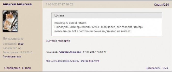

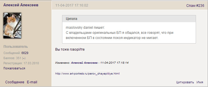

А Вы не в курсе, с оригинальным YOP-1 он мигает или нет. Что-то достоверной информации по этому вопросу практически нет.
Непрочитанное сообщениеДобавлено: 24 май 2017, 10:59
Сообщений: 3298
У меня родног блока не было, на ХиФи есть Алексей Алексеев, у него штатный Ямаховски
Непрочитанное сообщениеДобавлено: 24 май 2017, 11:18
Откуда: Чебоксары
Сообщений: 857
Его благодарили: 551
Я знаю, он даже отписывался в ветке на Hi-Fi, посвященной Yamaha GT2000. Но про светодиод ничего не сказал, к сожалению.

Алексей как-то туманно обошел этот вопрос. :(
