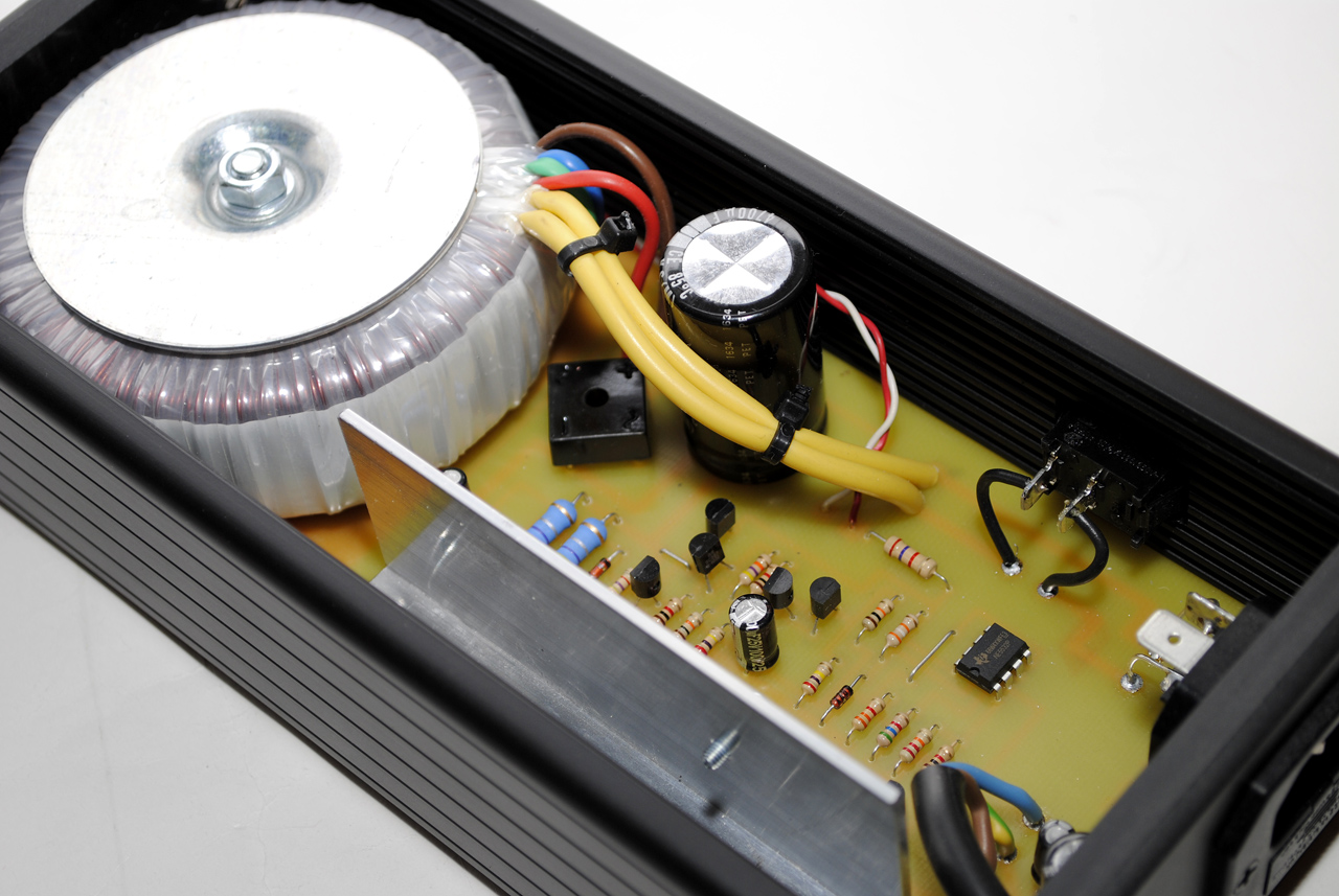

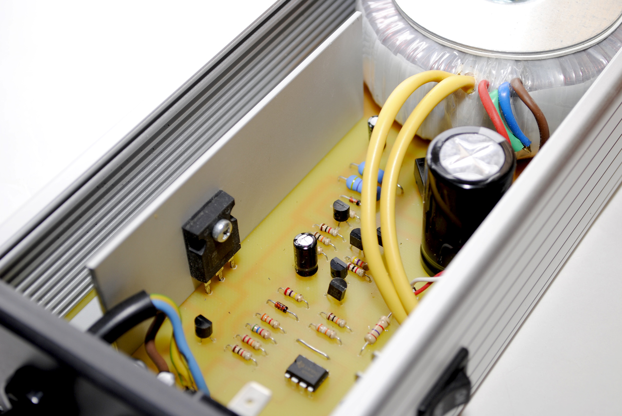

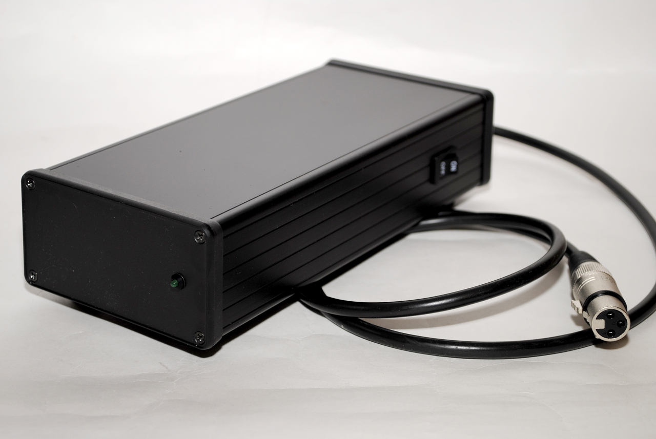

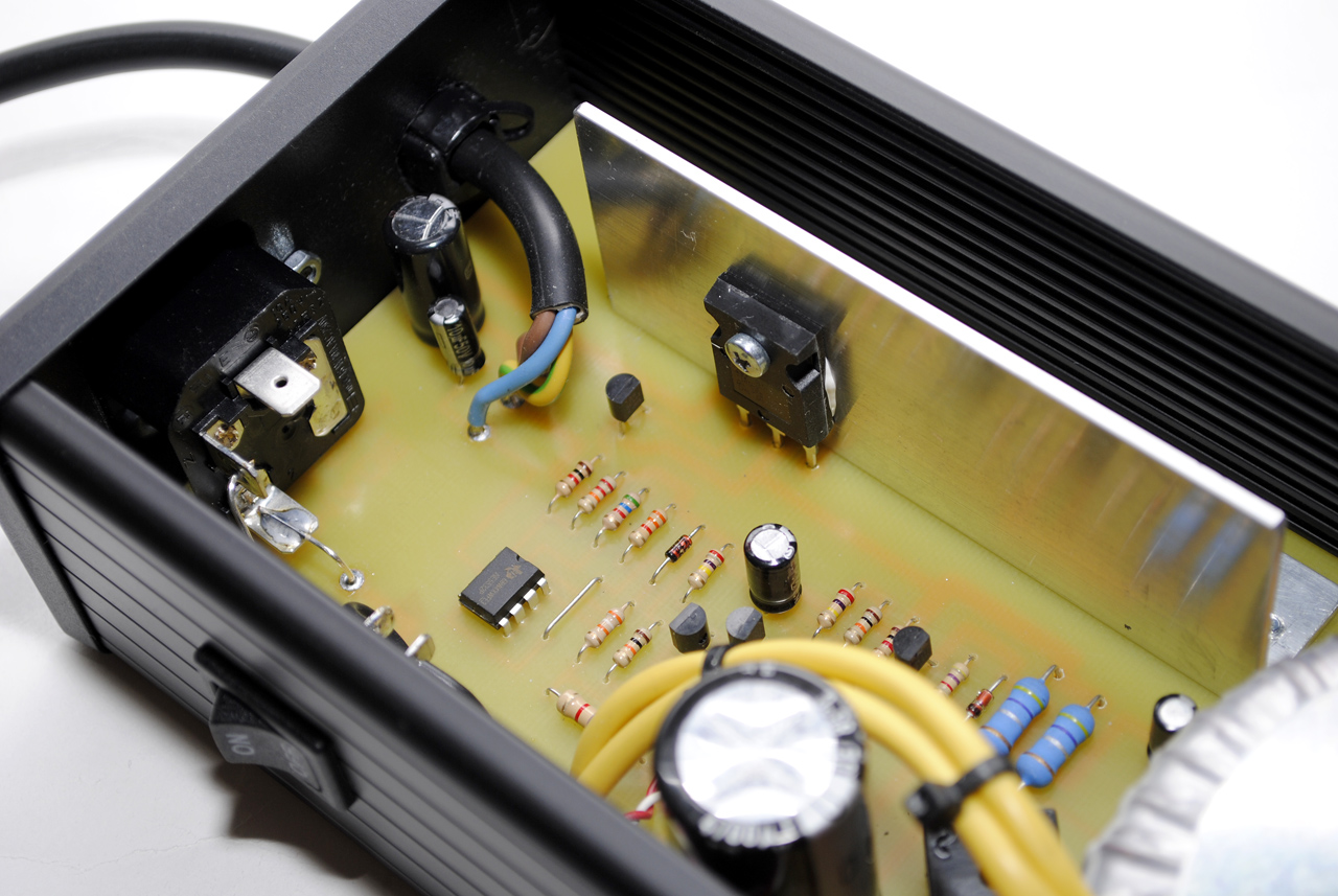

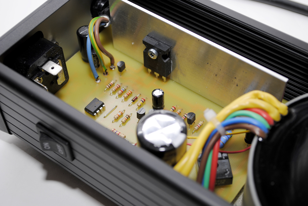

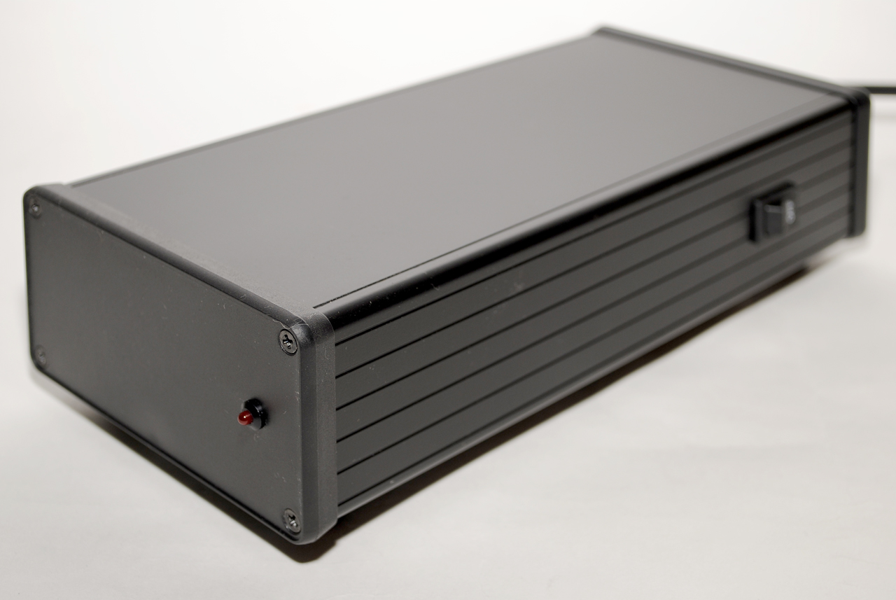

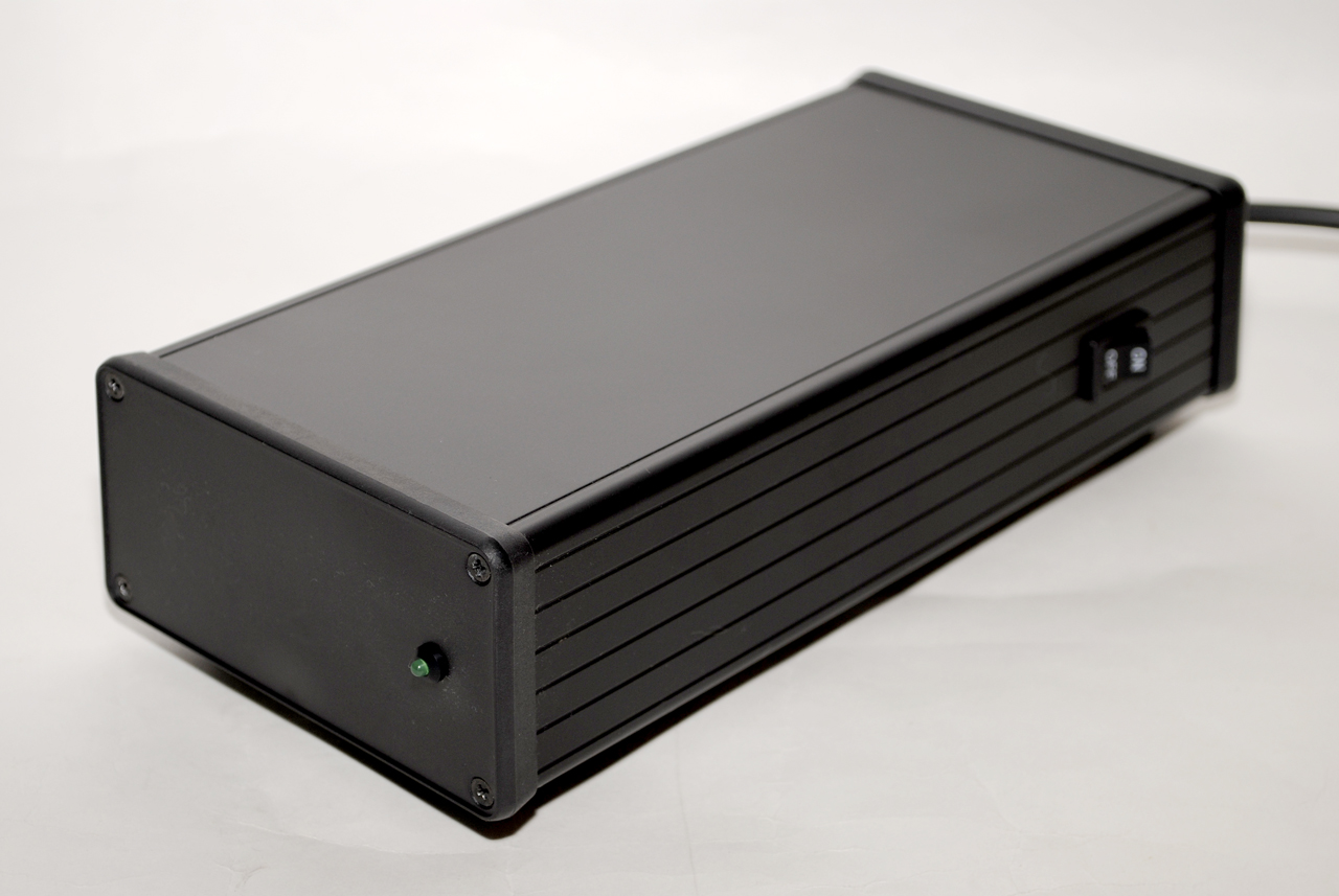

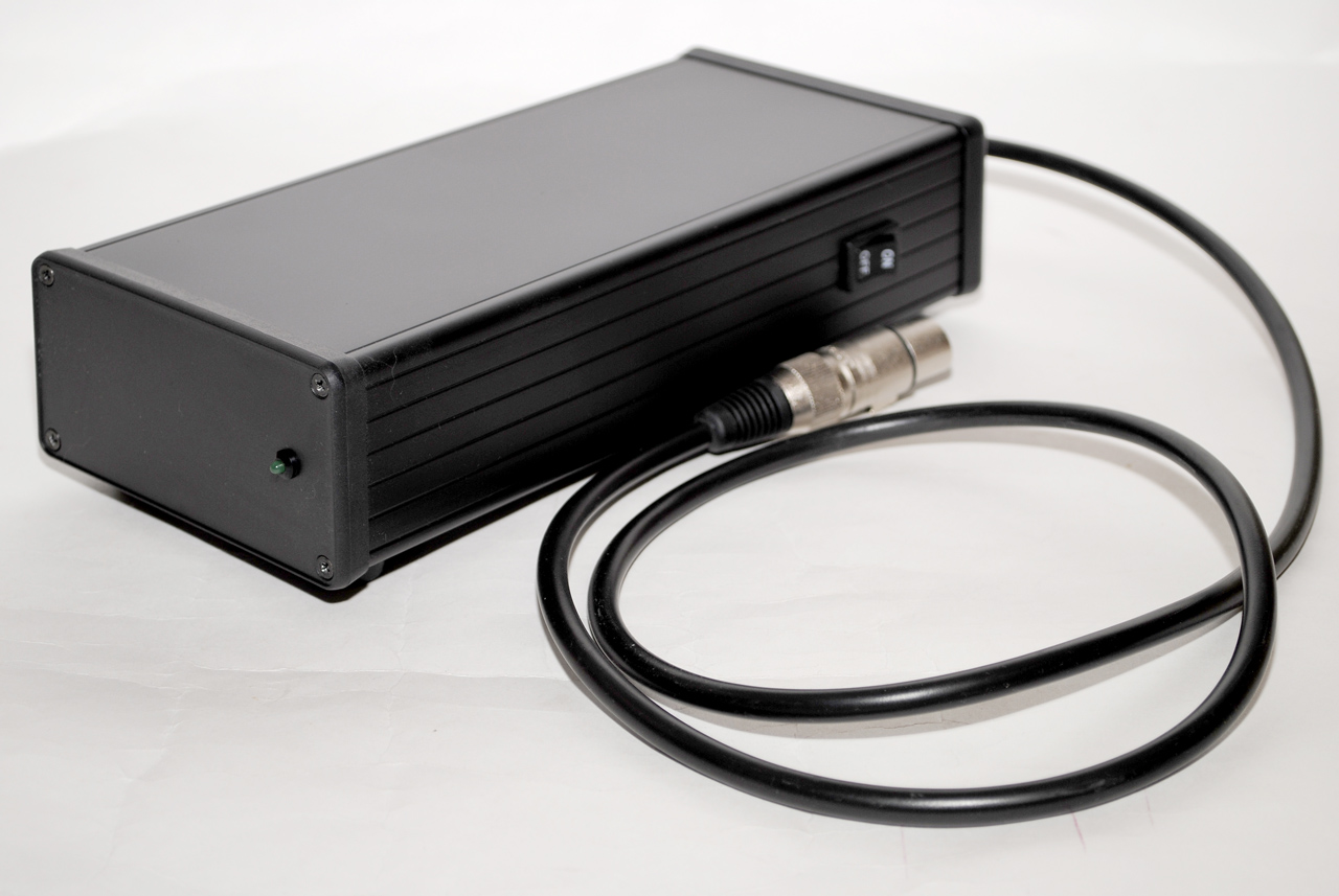

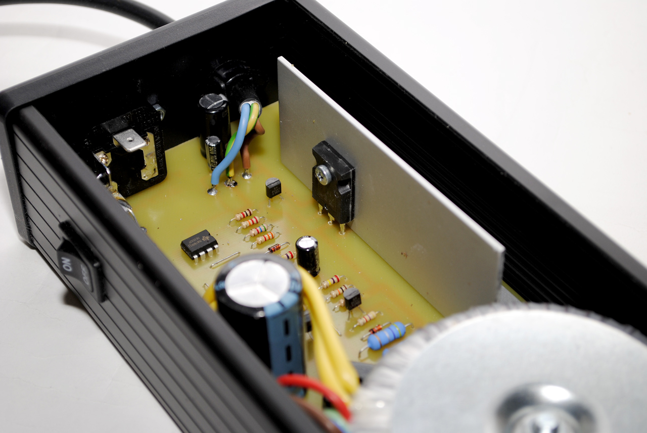

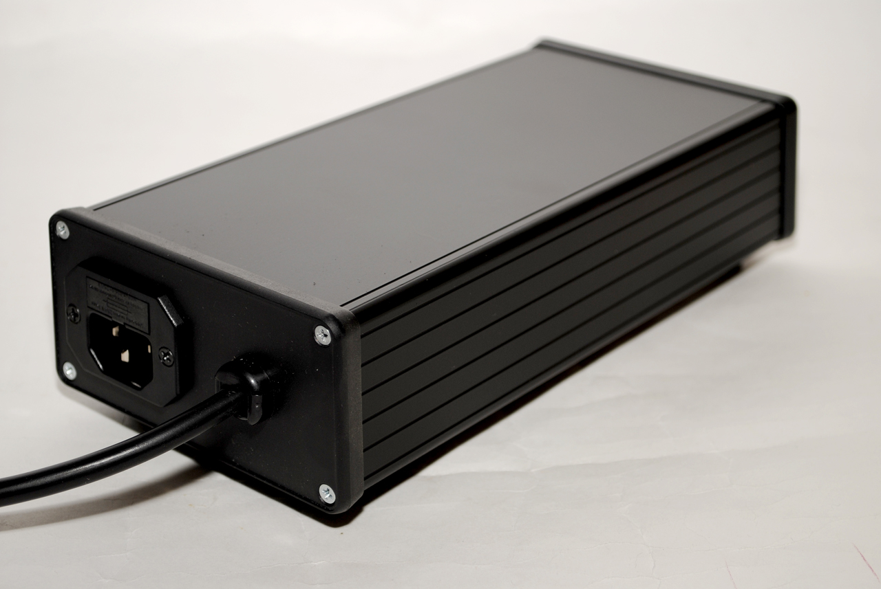

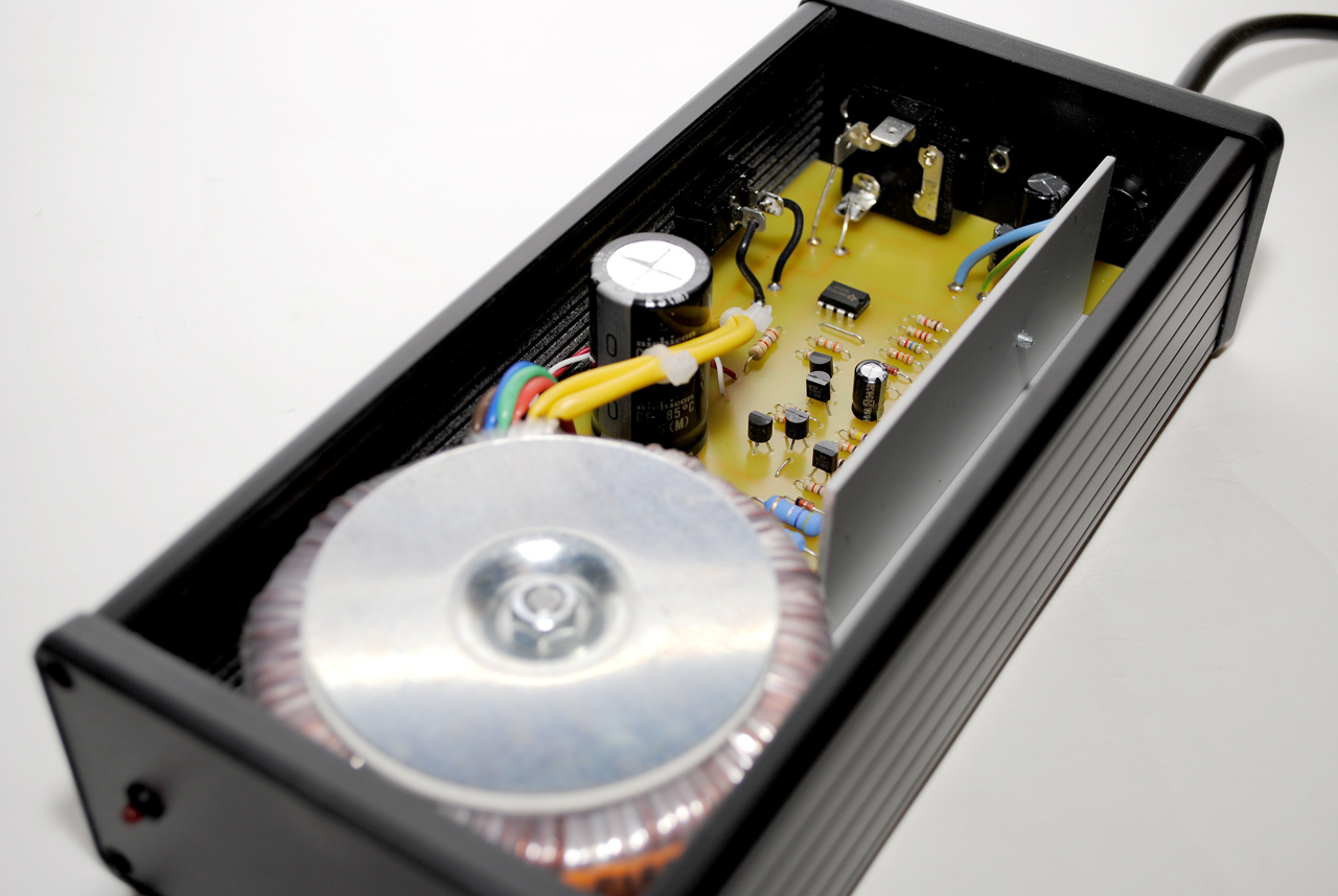

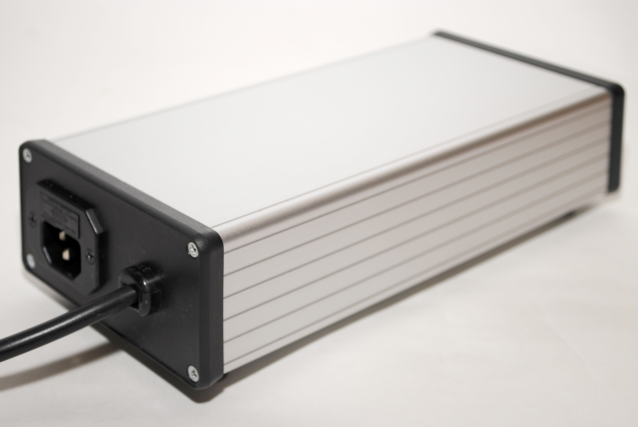

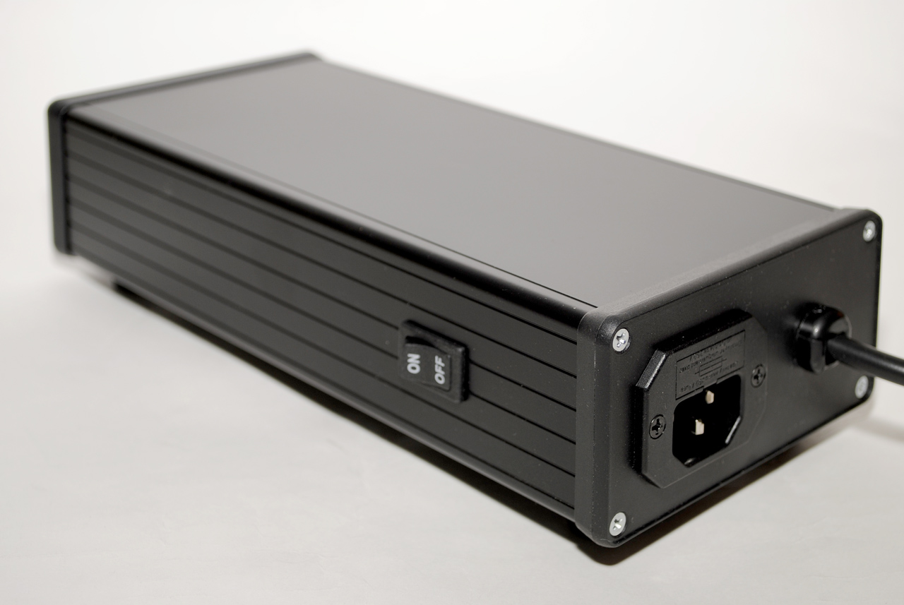

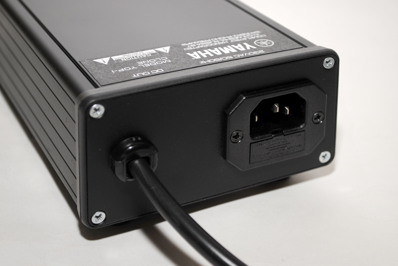

Очередной, семнадцатый по счёту, блок питания YOP-1 для проигрывателя YAMAHA GT2000 готов к отправке!
_DSC4866.JPG [ 289.66 КБ | Просмотров: 8586 ]
_DSC4868.JPG [ 263.72 КБ | Просмотров: 8586 ]
_DSC4873.JPG [ 370.64 КБ | Просмотров: 8586 ]
_DSC4876.JPG [ 393.88 КБ | Просмотров: 8586 ]

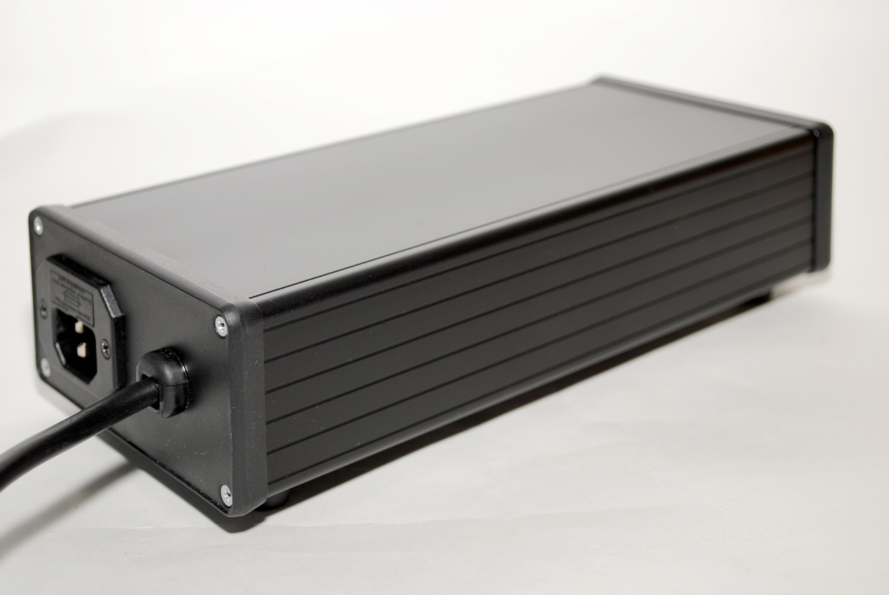

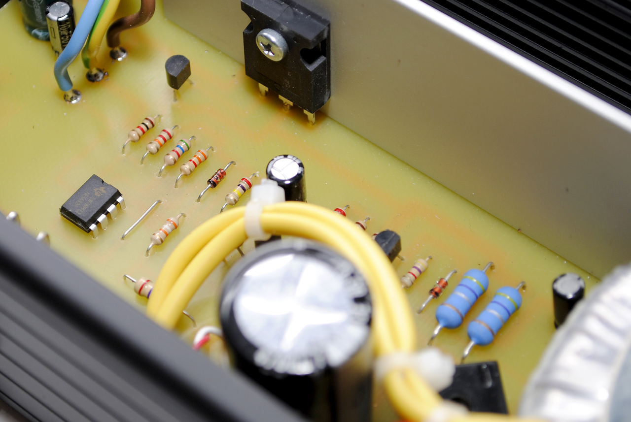

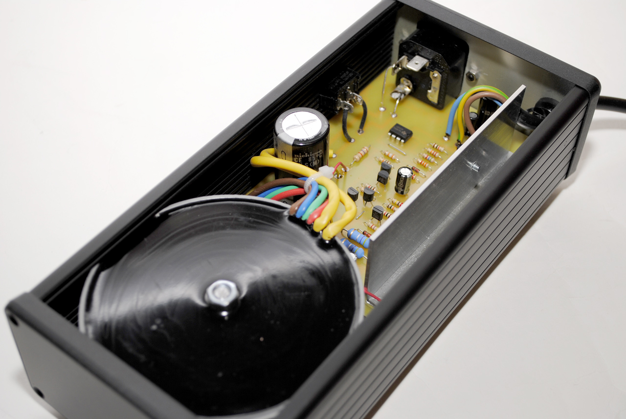

Блок питания за номером 18.
_DSC5020.JPG [ 449.91 КБ | Просмотров: 8386 ]
_DSC5021.JPG [ 416.19 КБ | Просмотров: 8386 ]
_DSC5023.JPG [ 405.36 КБ | Просмотров: 8386 ]
_DSC5026.JPG [ 427.88 КБ | Просмотров: 8386 ]

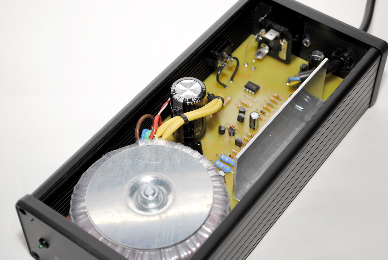

Готов девятнадцатый!
_DSC5040.JPG [ 419.95 КБ | Просмотров: 8350 ]
_DSC5042.JPG [ 263.11 КБ | Просмотров: 8350 ]
_DSC5043.JPG [ 349.92 КБ | Просмотров: 8350 ]
_DSC5045.JPG [ 381.73 КБ | Просмотров: 8350 ]

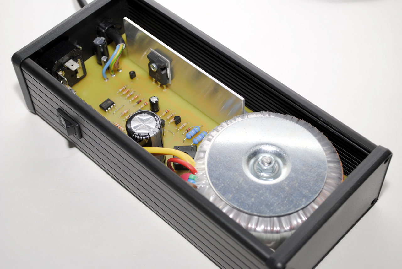

Сегодня заказан "юбилейный" двадцатый блок питания для YAMAHA GT2000.

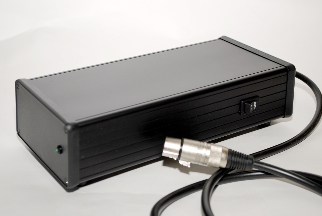

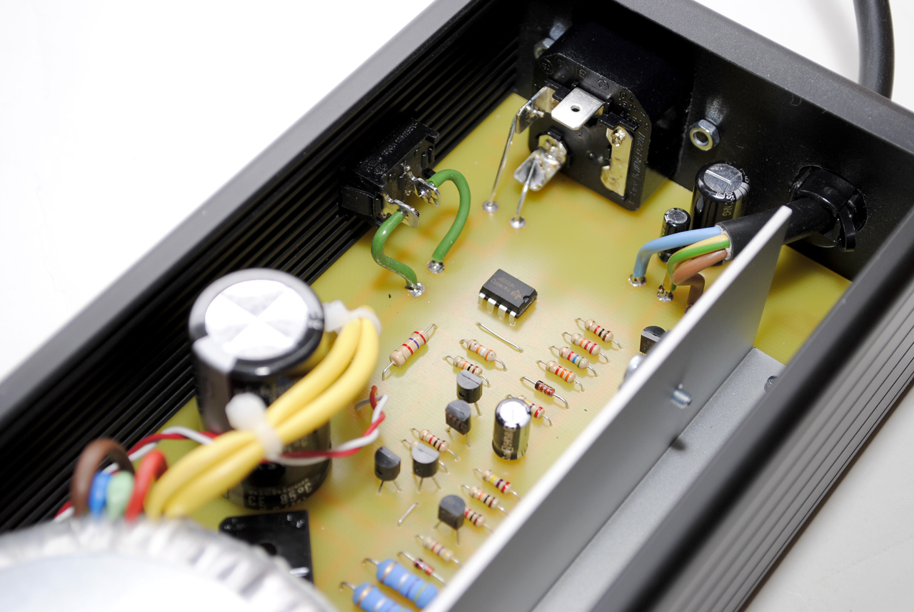

Двадцатый блок питания (клон) Yamaha YOP-1 готов и на днях улетает в солнечную Австралию где много диких ... кенгуру!
_DSC5230.JPG [ 259.15 КБ | Просмотров: 7962 ]
_DSC5236.JPG [ 326.33 КБ | Просмотров: 7962 ]
_DSC5237.JPG [ 268.88 КБ | Просмотров: 7962 ]
_DSC5238.JPG [ 359.06 КБ | Просмотров: 7962 ]
_DSC5240.JPG [ 421.1 КБ | Просмотров: 7962 ]

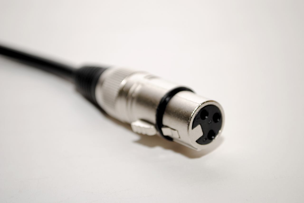

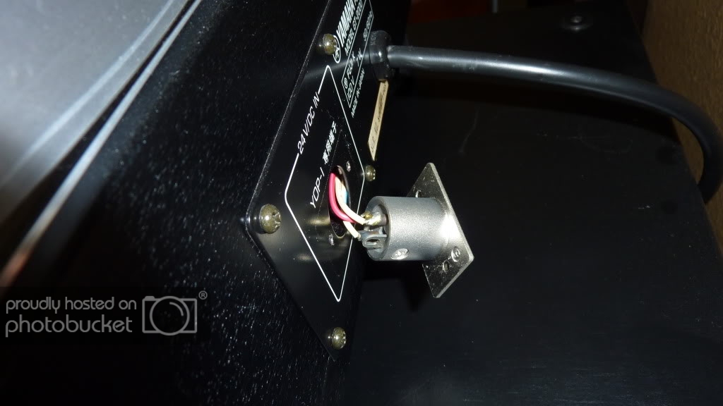

Добрый день! Хотелось бы узнать, как подключают 2000-ю просто к 24V "+" - "-". Там что две земли или одной земли достаточно. Просто есть БП на 24V 5A для начала хотелось бы так прослушать, есть ли разница от обычного подключения сетевым проводом
 Заголовок сообщения: Блок питания для YAMAHA GT2000 (клон YOP-1)
Непрочитанное сообщениеДобавлено: 29 ноя 2018, 18:40
Откуда: Чебоксары
Сообщений: 925
Его благодарили: 543
Вам нужен XLR разъем "мама", как на фото.
Контакт 1 - "минус", контакт 2 - "плюс 24В". Третий контакт используется в оригинальном БП как обратная связь для схемы стабилизации.

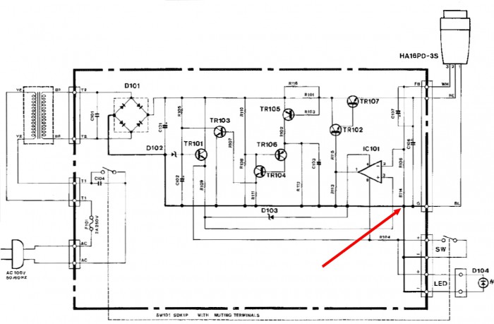

Непрочитанное сообщениеДобавлено: 30 ноя 2018, 12:33
Сообщений: 7

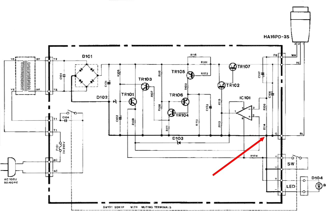

Нашел схему. Странно там №3 постоянно сидит на земле
yop1_sch.jpg [ 276.67 КБ | Просмотров: 7904 ]
Непрочитанное сообщениеДобавлено: 30 ноя 2018, 12:36
Откуда: Чебоксары
Сообщений: 925
Там же два резистора - R114 и R106.
С уважением, Александр.
Непрочитанное сообщениеДобавлено: 30 ноя 2018, 12:37
Сообщений: 7
Извиняюсь их почти и не видно. Спасибо!

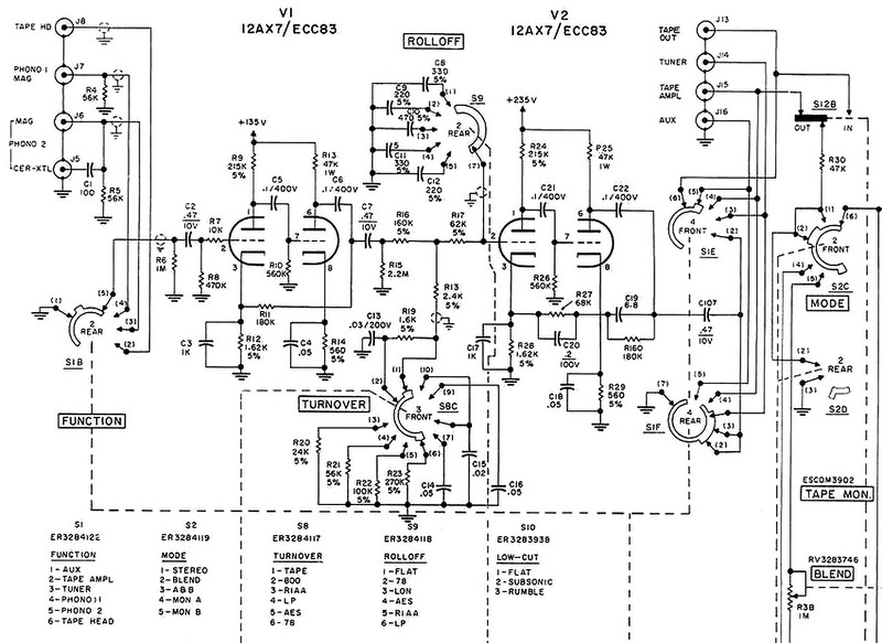

Непрочитанное сообщениеДобавлено: 30 ноя 2018, 13:55
Сообщений: 7
Возможно собрать такой фонокорректор со всеми коррекциями?
hkcit1_sch--.jpg [ 127.87 КБ | Просмотров: 7896 ]
Последний раз редактировалось Kantor 30 ноя 2018, 13:56, всего редактировалось 1 раз.
Непрочитанное сообщениеДобавлено: 30 ноя 2018, 13:56
Откуда: Чебоксары
Сообщений: 925
Не понял вопроса.

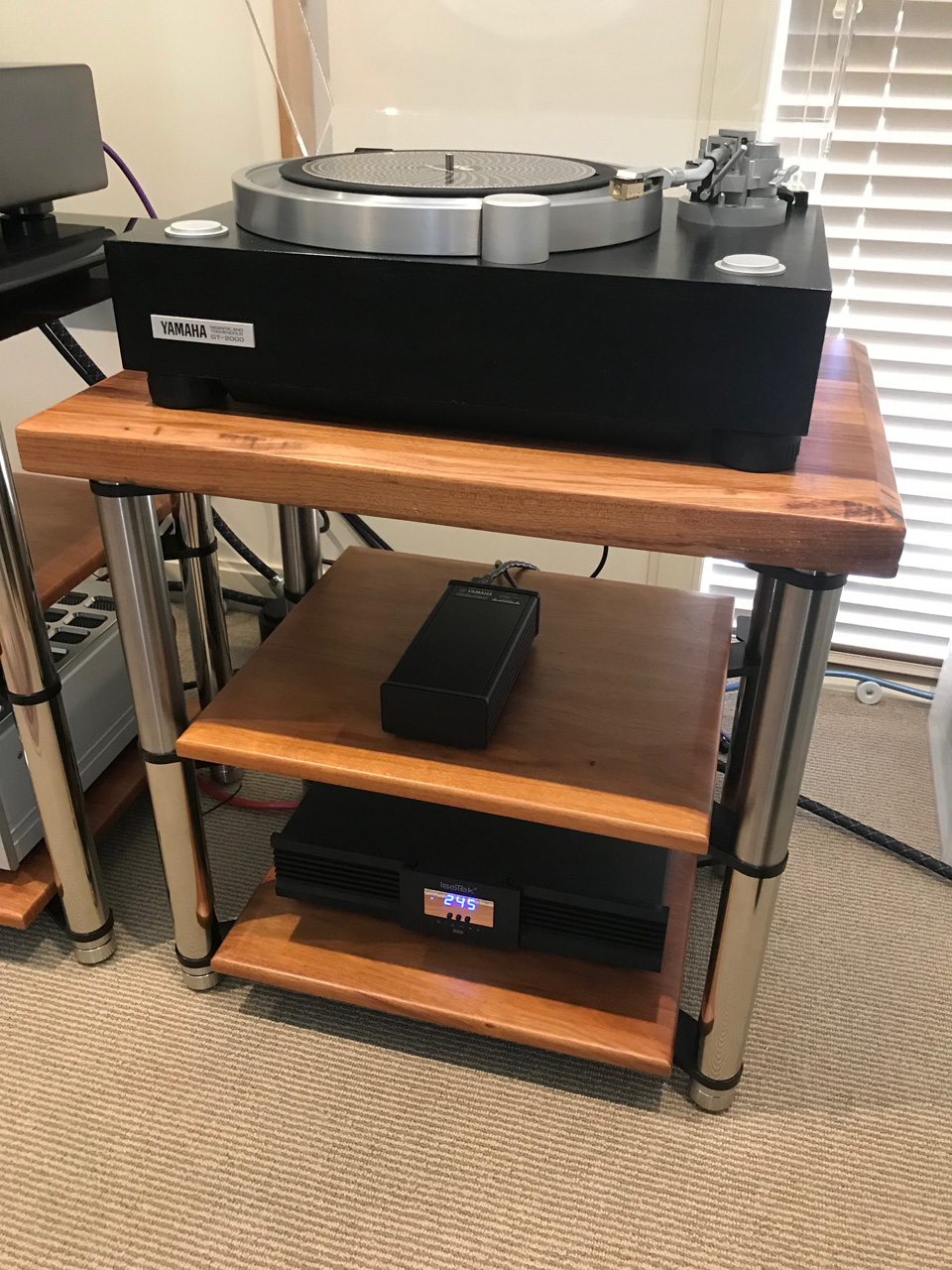

Получен отзыв из Австралии.
Hi Alexander,
The YOP1 arrived safely today. All appears to be working very well. Good to have braking on turn off now! The unit looks beautifully made just as in the photos. Thanks once again
Regards
Ian
