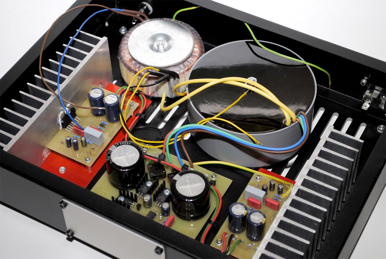

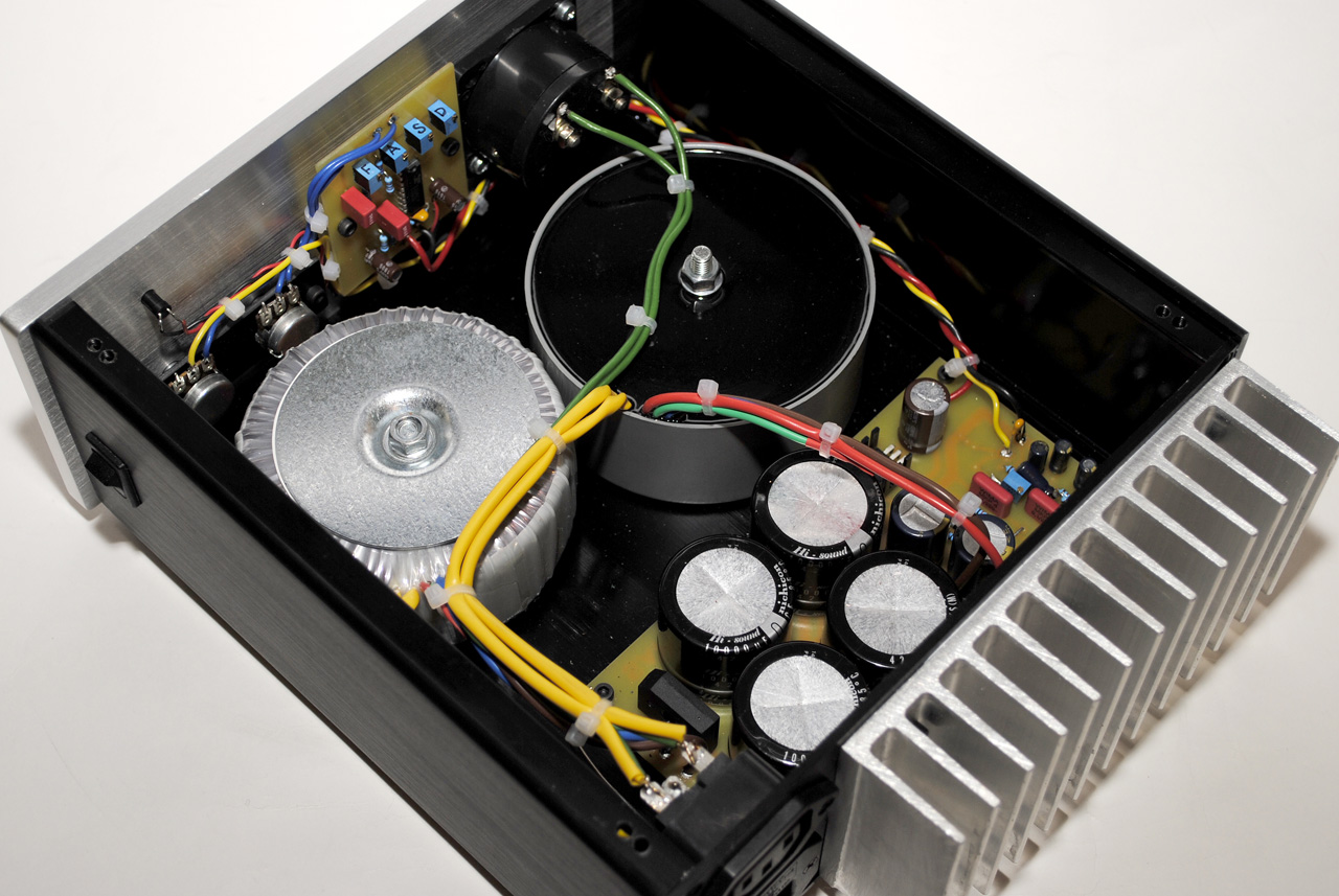

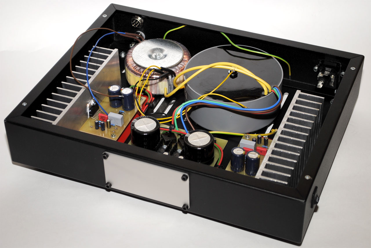

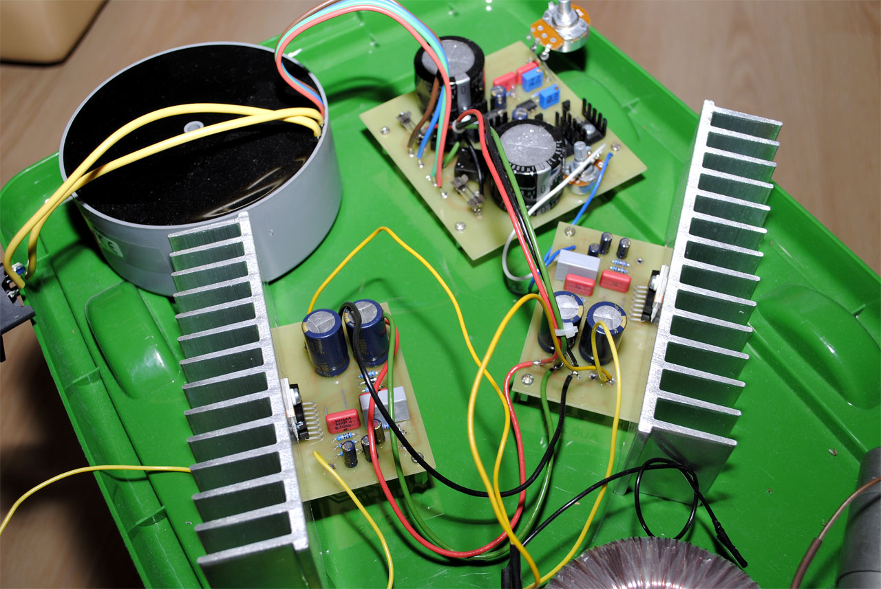

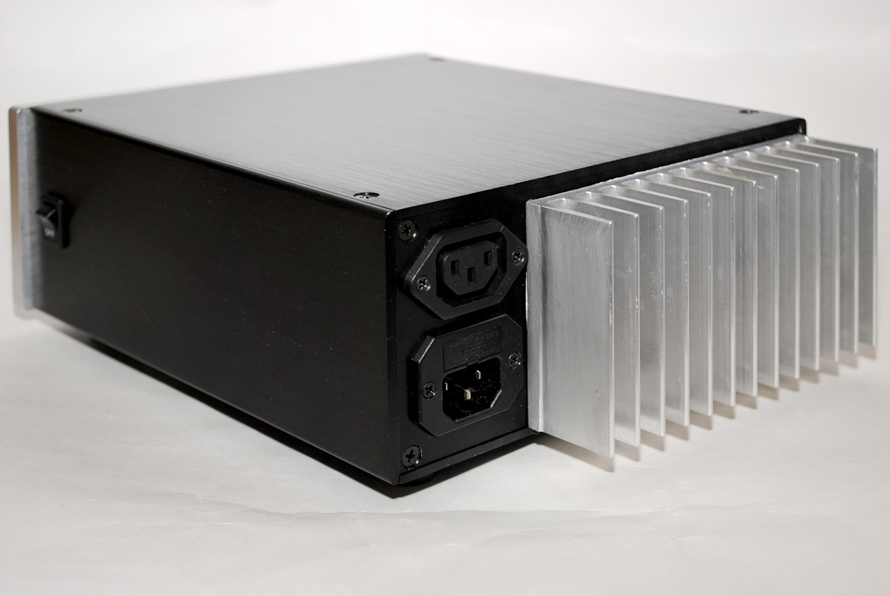

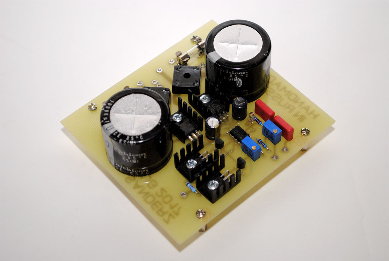

Как известно, в США электросеть отличается от российской (115В/60Гц). А, т.к. скорость вращения двигателей в роликовых проигрывателях зависит о частоты сети, то подключать их, даже через понижающий трансформатор, нельзя. Один из вариантов решения проблемы - регенератор сетевого напряжения с необходимыми параметрами. Мой Presto Piruette T-18H подключен, как раз, к такому регенератору. И, вот, поступил заказ на изготовление ещё одного экземпляра в систему, где имеется несколько американских роликовых проигрывателей.
На фото плата БП и генератора синусоиды.
_DSC2116_1.jpg [ 112.54 КБ | Просмотров: 10062 ]
_DSC2115_1.jpg [ 104.58 КБ | Просмотров: 10062 ]

а силовая часть как реализована?
Непрочитанное сообщениеДобавлено: 23 авг 2017, 20:44
Откуда: Чебоксары
Сообщений: 857
Его благодарили: 551

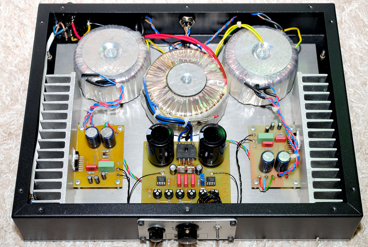

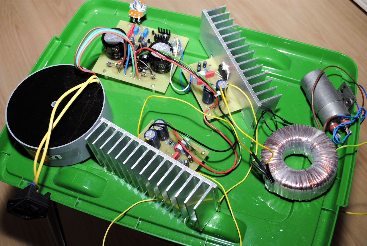

Усилитель на TDA7294 и повышающий трансформатор. У меня четвертый год работает регенератор, построенный по такой схеме. Правда, в нем выход двухфазный ( 0 и 90 градусов) для исключения фазосдвигающего конденсатора.
_DSC1034_1.jpg [ 338.28 КБ | Просмотров: 10021 ]

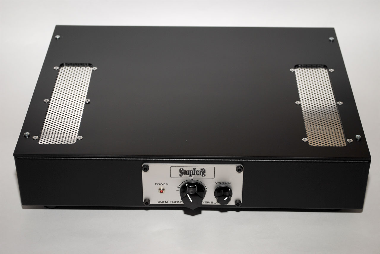

Непрочитанное сообщениеДобавлено: 09 сен 2017, 17:46
Откуда: Чебоксары
Сообщений: 857

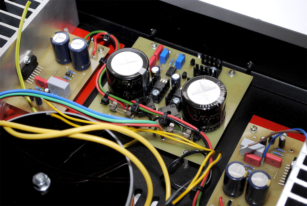

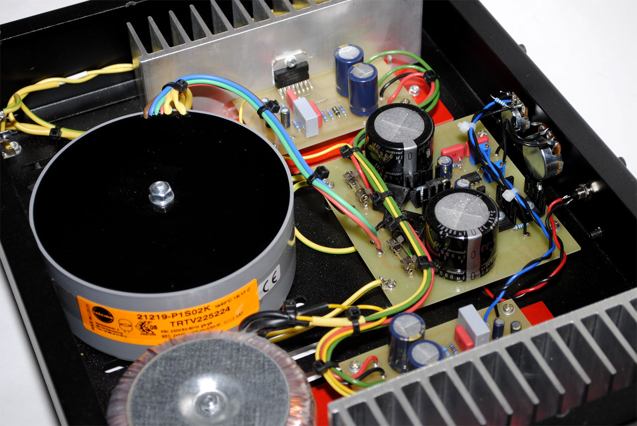

В ожидании корпуса.
_DSC2329.jpg [ 242.84 КБ | Просмотров: 9918 ]
_DSC2328.jpg [ 274.57 КБ | Просмотров: 9918 ]
С уважением, Александр.

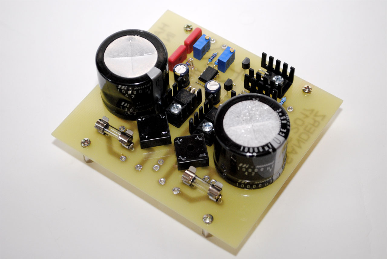

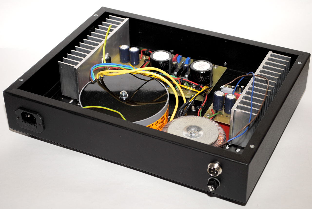

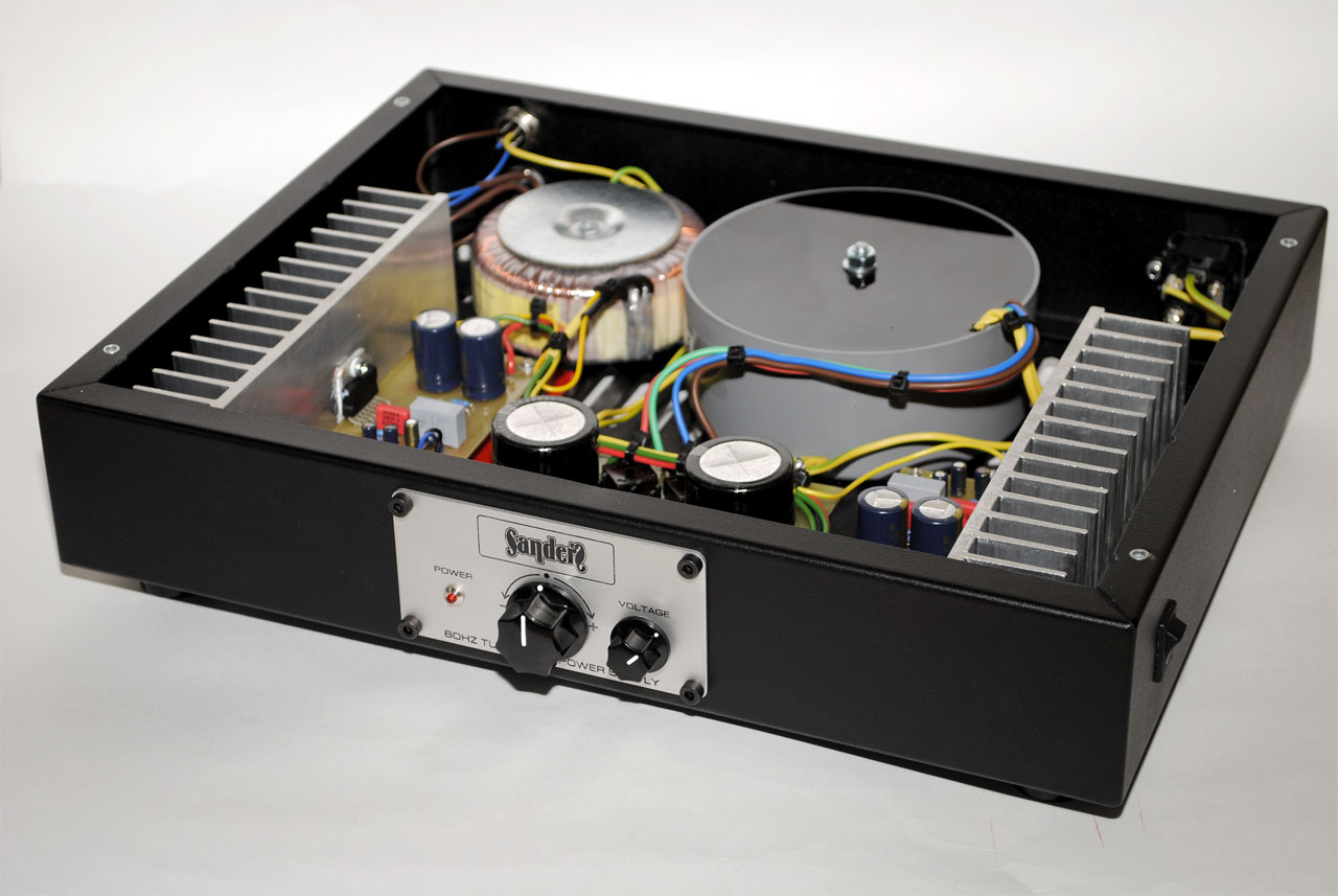

Регенератор близок к завершению.
_DSC2390.jpg [ 156.48 КБ | Просмотров: 9837 ]
_DSC2392.jpg [ 146.28 КБ | Просмотров: 9837 ]
_DSC2387.jpg [ 223.58 КБ | Просмотров: 9837 ]
_DSC2395.jpg [ 210.6 КБ | Просмотров: 9837 ]

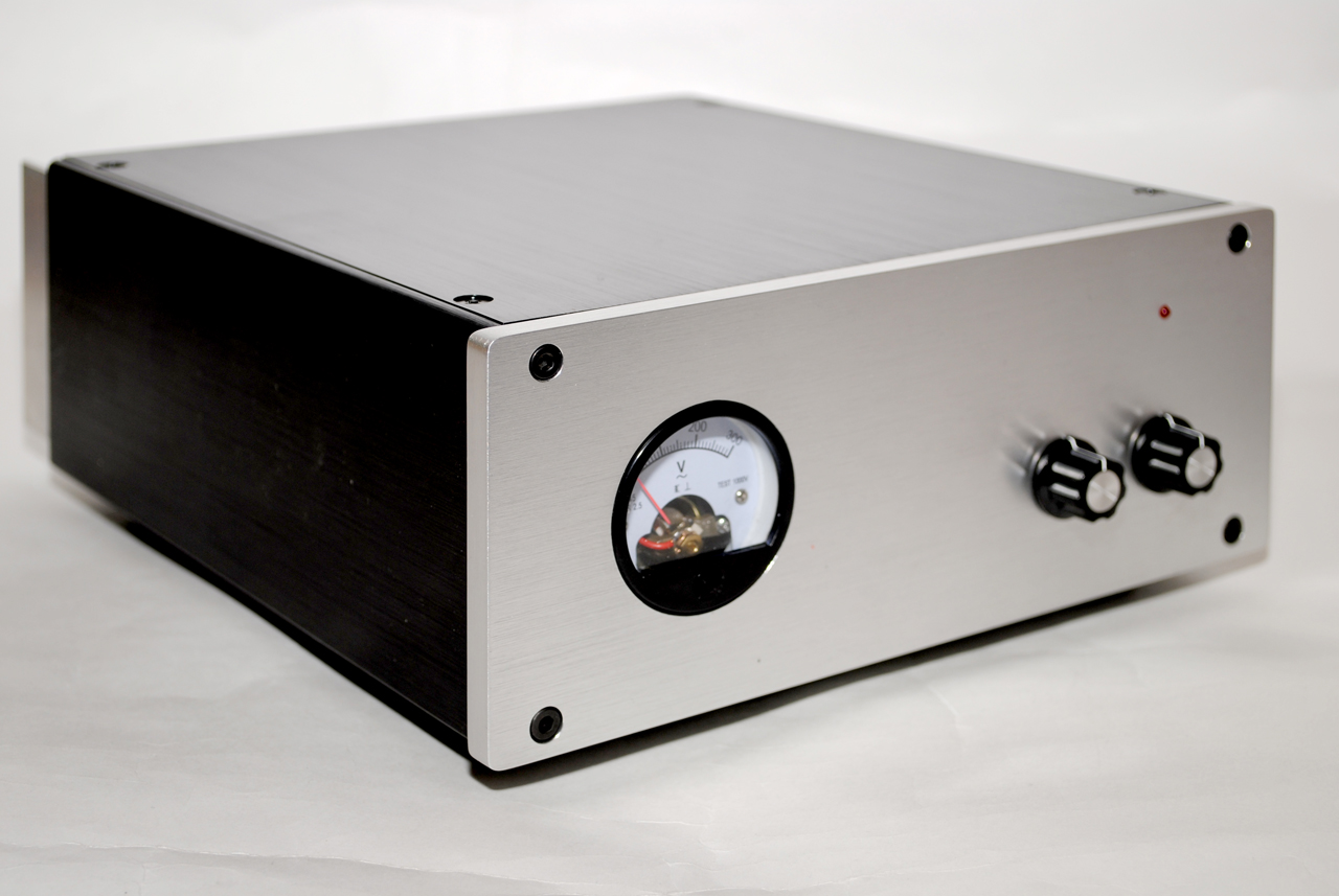

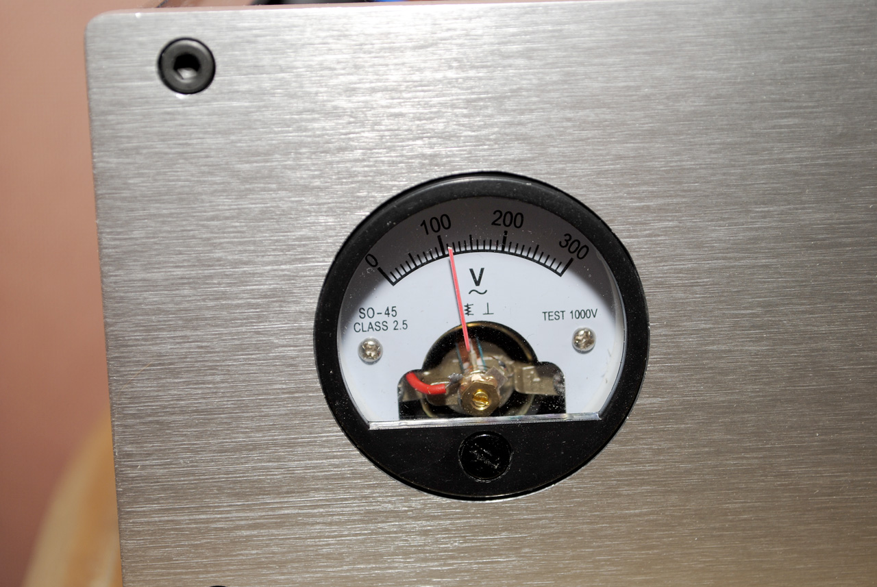

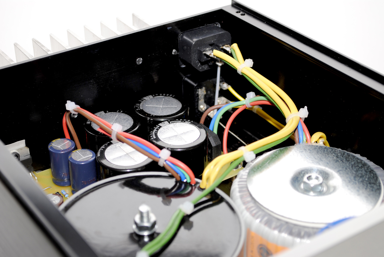

Непрочитанное сообщениеДобавлено: 08 дек 2018, 11:07
Откуда: Чебоксары
Сообщений: 857
Регенератор в обновлённом корпусе отправляется Дмитрию.
Изменена схема задающего генератора, добавлен стрелочный индикатор выходного напряжения.
