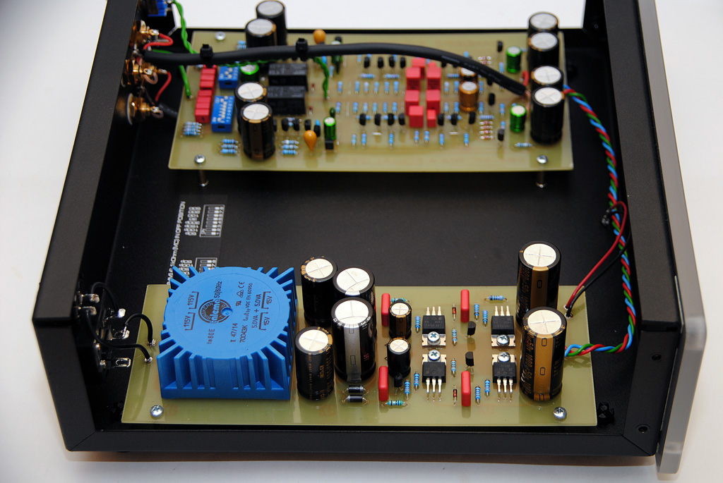

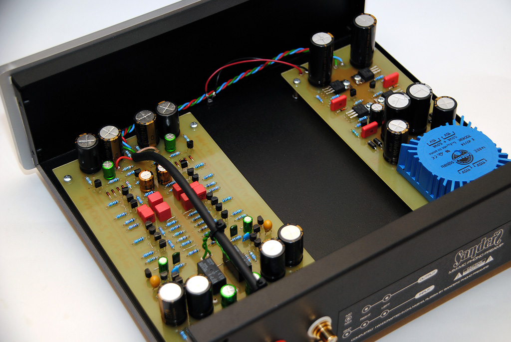

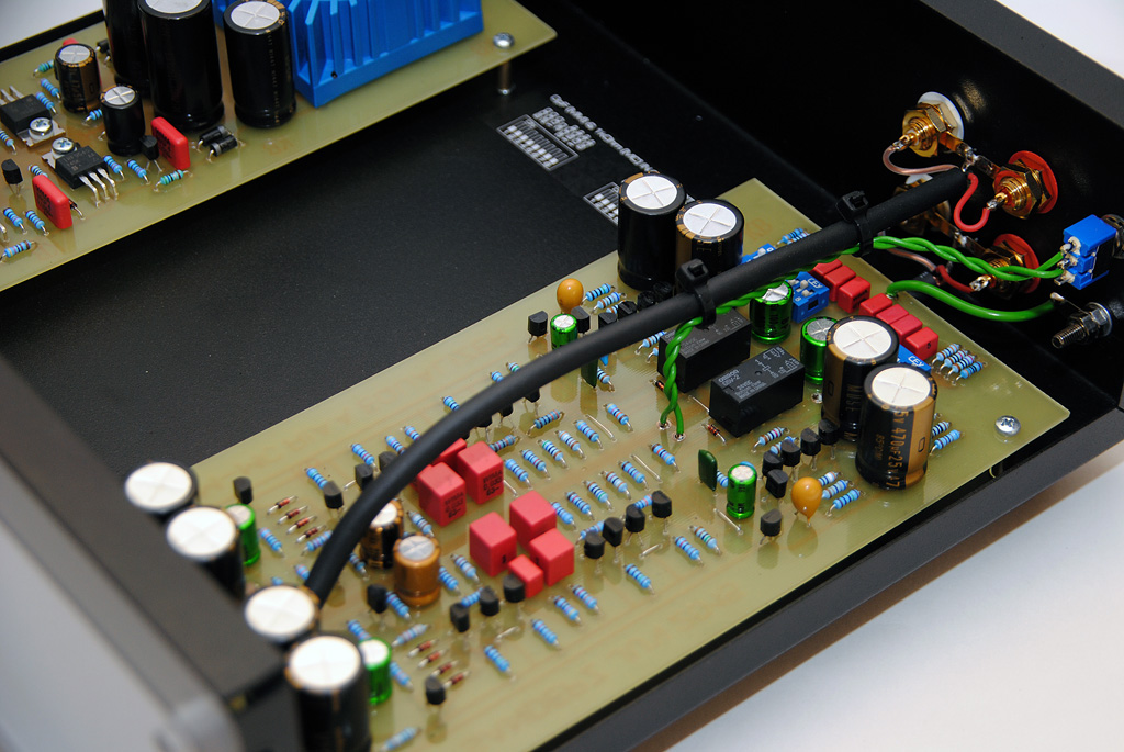

Полностью дискретная схемотехника с пассивной цепью коррекции. МС предусилитель на параллельных транзисторах позволяет согласовать корректор практически с любыми картриджами типа МС. Имеется возможность подстроить входное сопротивление в соответствии с рекомендациями производителя МC картриджа.
В отличии от большинства подобных корректоров, имеющих блок питания на интегральных стабилизаторах (микросхемах), данный имеет блок питания со стабилизаторами параллельного типа, построенных с применением мощных MOSFET транзисторов.
Применение блока питания с низким внутренним сопротивлением и суммарной ёмкостью конденсаторов фильтра около 13000мкФ позволяет наиболее полно раскрыть звучание корректора. Практически полное отсутствие слышимого низкочастотного фона.
При изготовлении используются только высококачественные компоненты, такие, как подобранные транзисторы, конденсаторы WIMA FKP, Nichicon Muse, точные резисторы Vishay, силовой трансформатор TALEMA.
Предусмотрена возможность гибкой подстройки входных параметров (сопротивление и ёмкость) под любые картриджи ММ и МС типа.
Технические данные:
Номинальная чувствительность: 5mV(ММ) / 0.5mV(МС)
Усиление @1kHZ: 46dB(ММ) / 66dB(МС)
Входной импеданс МС: 25-100-200-500-1000 Ohms
Входной импеданс МM: 25-47-100 kOhms
Входная емкость ММ: 0-600pF (шаг 50pF)
Сигнал/Шум: -75dB
Искажения: 0.012%
Точность RIAA: 0.2dB
Частотные характеристики -3dB: 15Hz – 70kHz

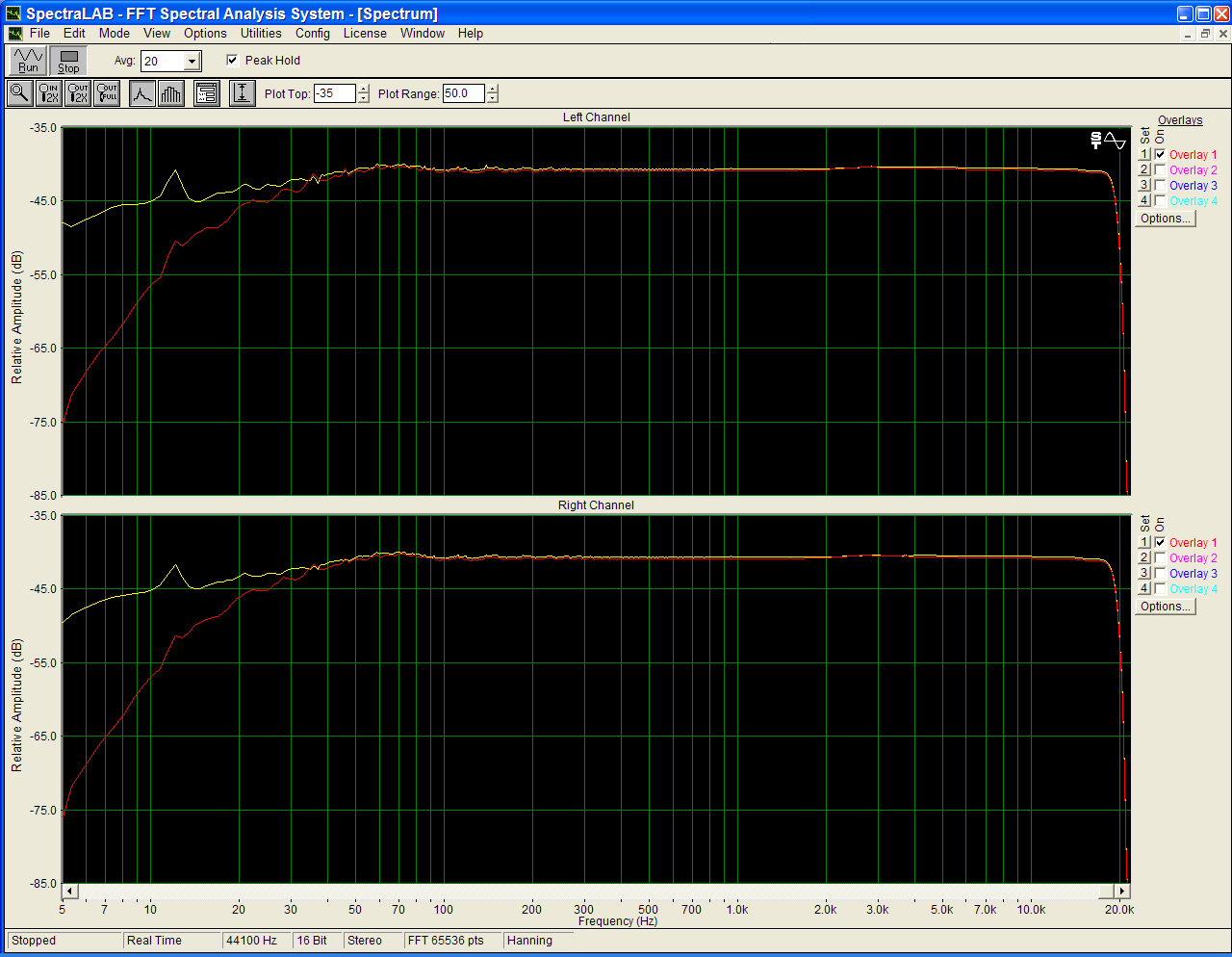

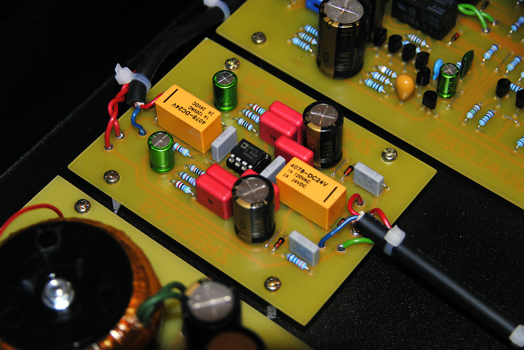

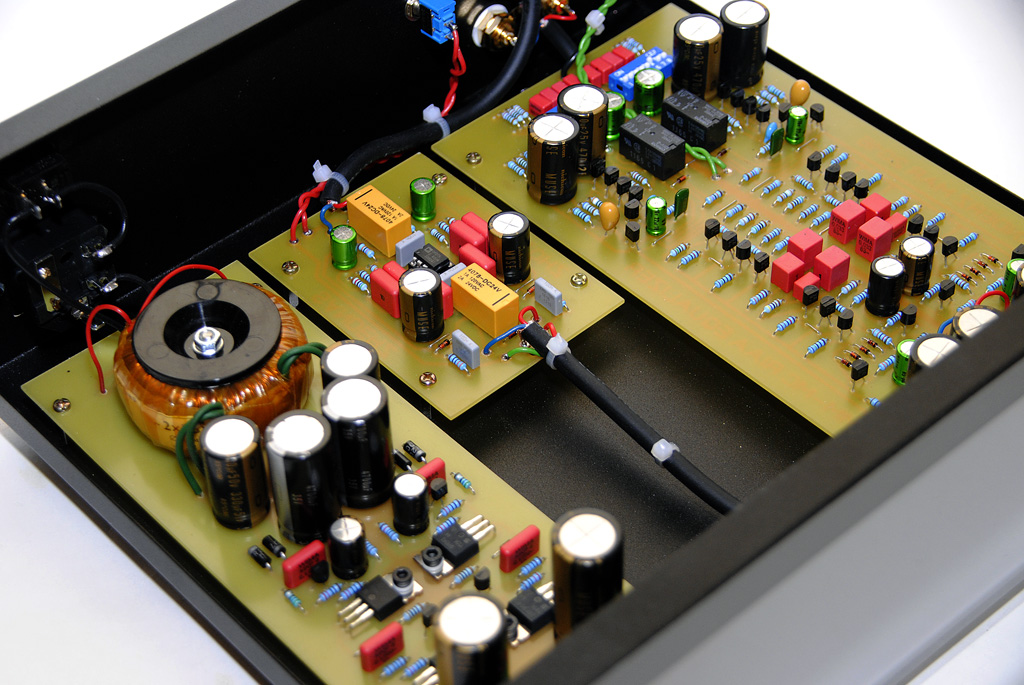

Вариант корректора с активным рокот-фильтром (установлен по просьбе заказчика).
