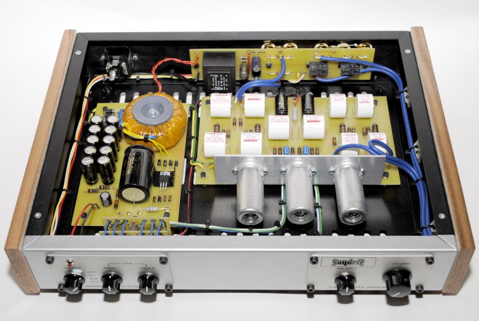

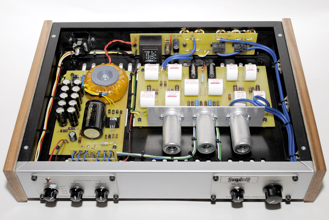

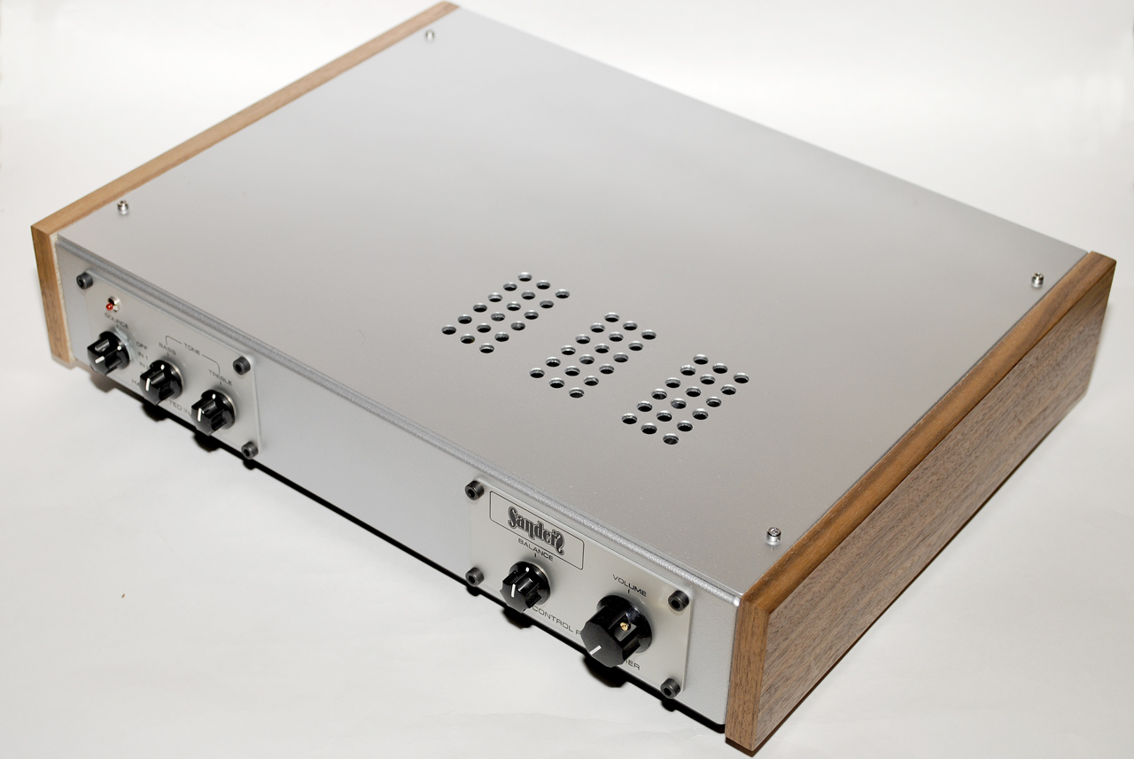

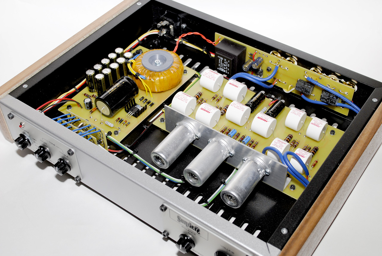

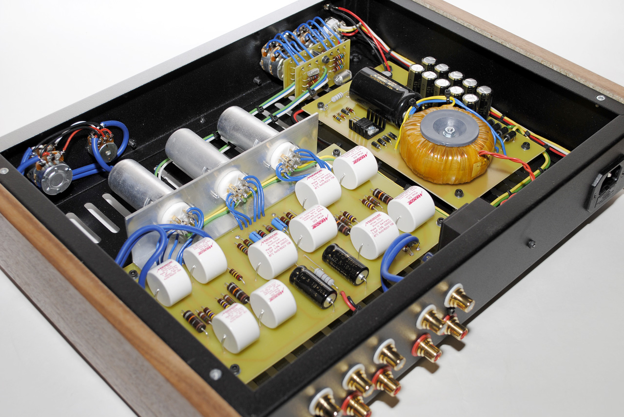

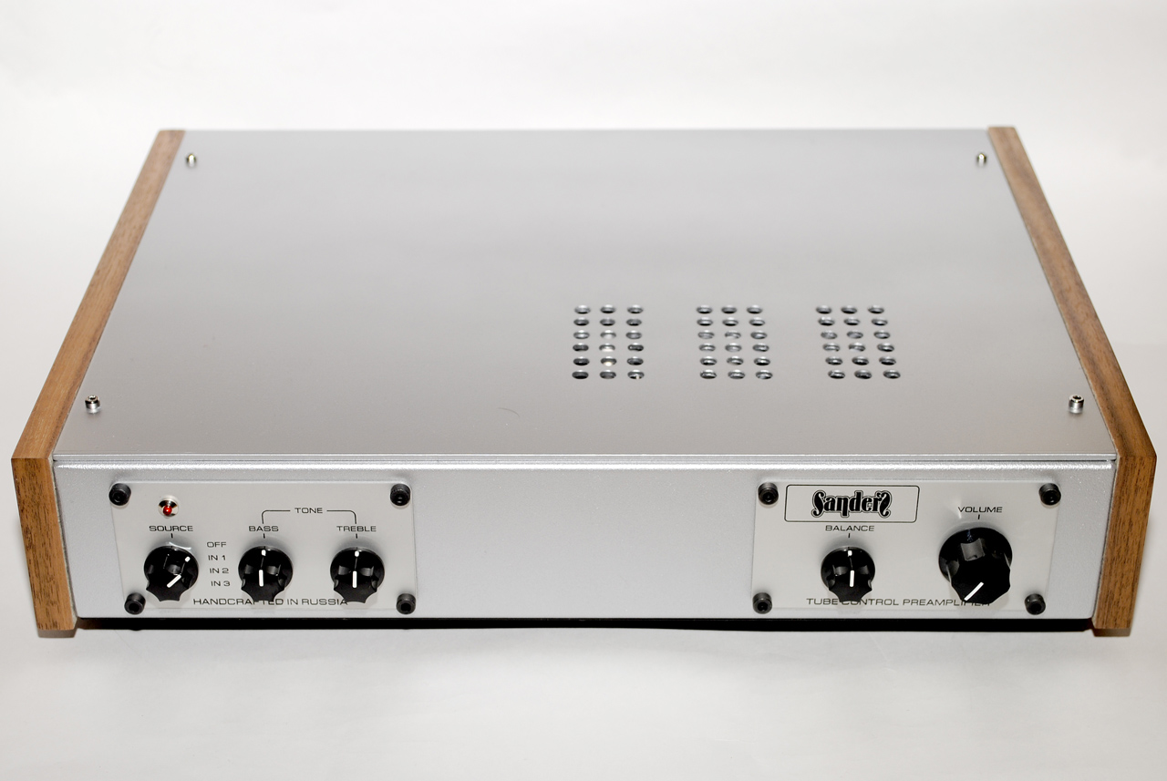

В дополнение к уже имеющемуся ламповому фонокорректору был заказан предусилитель-коммутатор. Так как одним из пожеланий было "покрутить. громкость.бас.высокие.баланс.", то предусилитель имеет в составе регуляторы тембра НЧ и ВЧ и регулятор баланса. Предусмотрено три линейных входа и два параллельных выхода.
_DSC3177.JPG [ 300.57 КБ | Просмотров: 6534 ]
_DSC3174.JPG [ 310.63 КБ | Просмотров: 6534 ]
_DSC3179.JPG [ 311.14 КБ | Просмотров: 6534 ]
_DSC3183.JPG [ 416.59 КБ | Просмотров: 6534 ]
_DSC3188.JPG [ 403.18 КБ | Просмотров: 6534 ]

красивая внутрянка, мне такой бы то же не помешал. :cool:

Всё красиво и продумано!
А на каких лампах собран пред?
Лампы ECC83 и ECC82.

Да, изделие реально впечатляет. Пожалуй, эталонное качество авторского изготовления. Редко, когда глядя на аппарат, сразу отчаянно хочется его подключить в тракт и послушать.
Здравствуйте, Александр!
Интересны следующие моменты:
1. Размеры предварительного усилителя
2. Его вес
3. Глубина регулировки тембра (ВЧ и НЧ)
4. Отношение сигнал/шум
5. КНИ
6. Возможность установки более качественного регулятора громкости
7. Ориентировочная цена
Спасибо.

Александр! :cool: Дизайн очень приятный...Лично мне нравится.Несколько вопросов,какая схемотехника(если схема секретная,то в общих чертах концепцию).На октальных лампухах не планируешь?Типа 6SN7,6X4...А то,что уважаемый Дмитрий Олегович изобразил и за 10 бакинских не надыть... :cry:

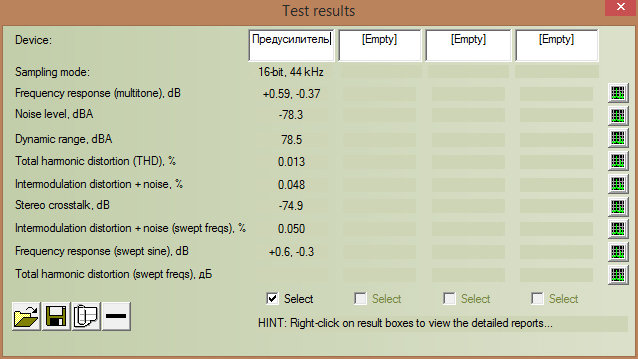

2. Его вес
5. КНИ
Спасибо.
Владимир!
1. 360 х 300 х 80 мм (Ш х Г х В)
2. Точно не знаю, около 2 кг, может, больше.
3. Глубина регулировки НЧ (100Гц) +/- 8дБ, ВЧ (10кГц) +/- 6дБ. Можно сделать другие значения.
4. Сигнал/шум 78.3дБ (измеренное значение).
5. КНИ 0.013 (измеренное значение)
6. Наверное, Можно ALPS поставить. Хотя и к ALPHA 24мм у меня претензий нет.
7. Стоимость предусилителя - 48000 руб.
Замеры.jpg [ 165.39 КБ | Просмотров: 6135 ]
С уважением, Александр.
Схема примерно та же, что ранее выкладывал phlagner - два катодных повторителя с активным эквалейзером между ними. Выпрямитель диодный, в фильтре анодного напряжения умножитель ёмкости ("электронный дроссель"). Думаю, можно и на октальных лампах сделать. Правда, кенотрон тогда должен быть не 6X4, а 6X5 (это октальный, в отличии от 6X4). Но я без кенотронов делаю обычно.
а рубильник обхода темброблока :roll:
Изначально не был предусмотрен, но сделать можно.

Sander'Z, а полосу пропускания замеряли? Выходное сопротивление?
Честно говоря, нет. Но завтра могу замерять.
Полоса пропускания по уровню -3дБ - 10Гц -80кГц. Выходное сопротивление - около 300 Ом.
