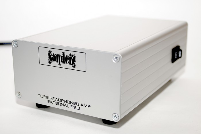

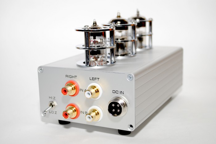

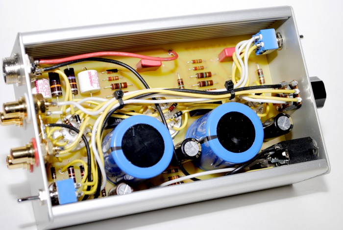

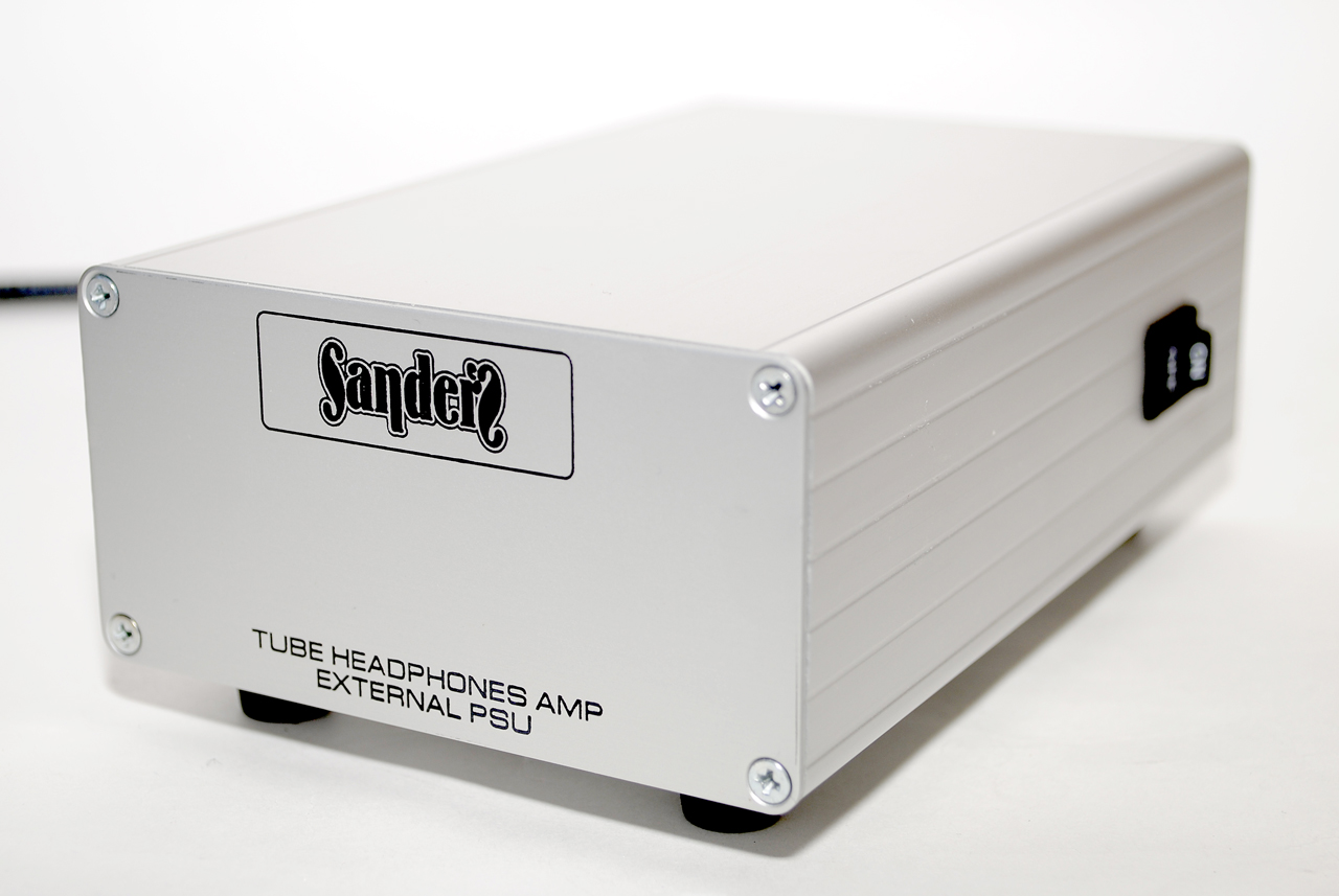

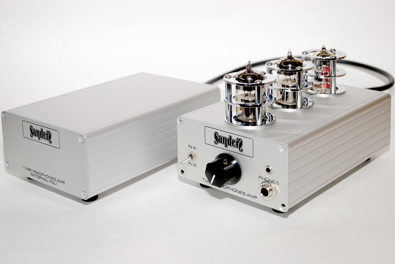

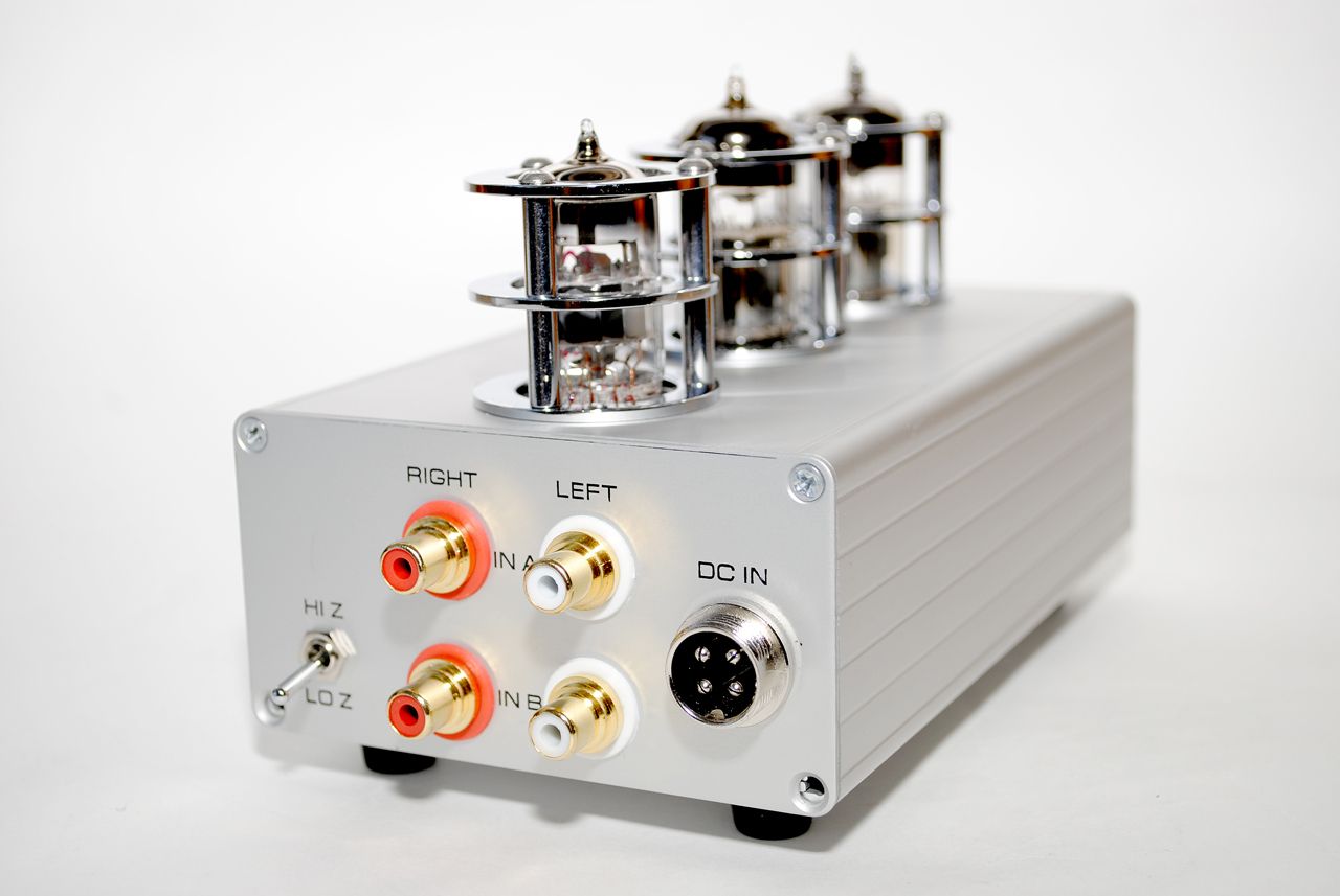

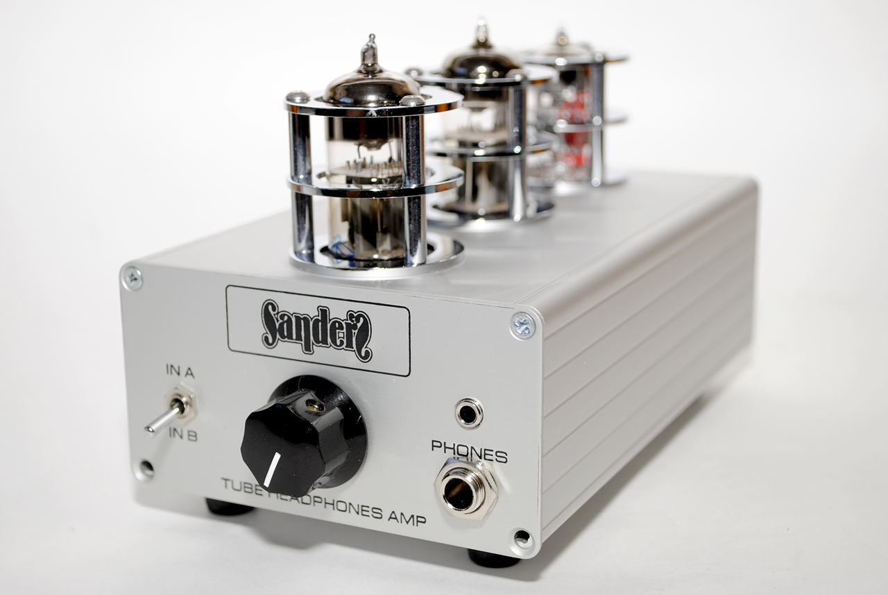

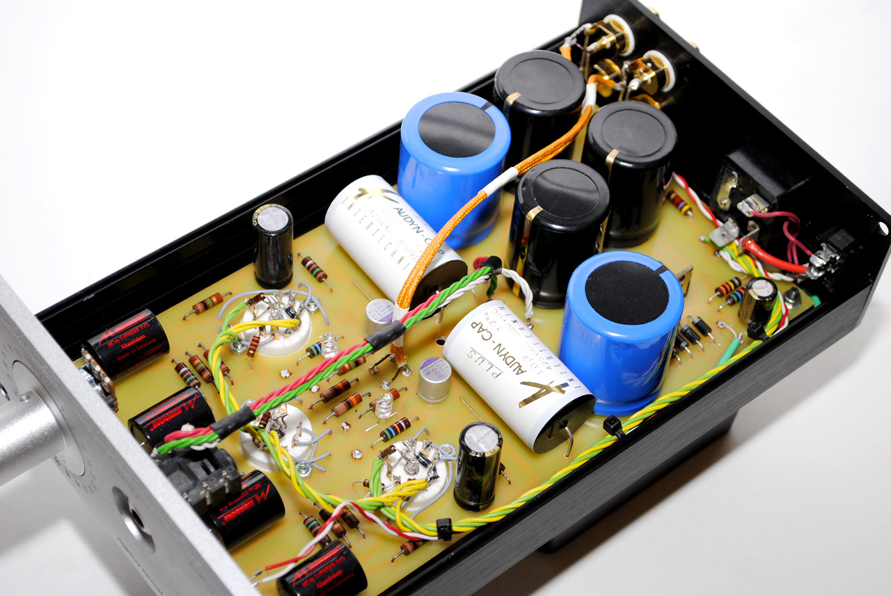

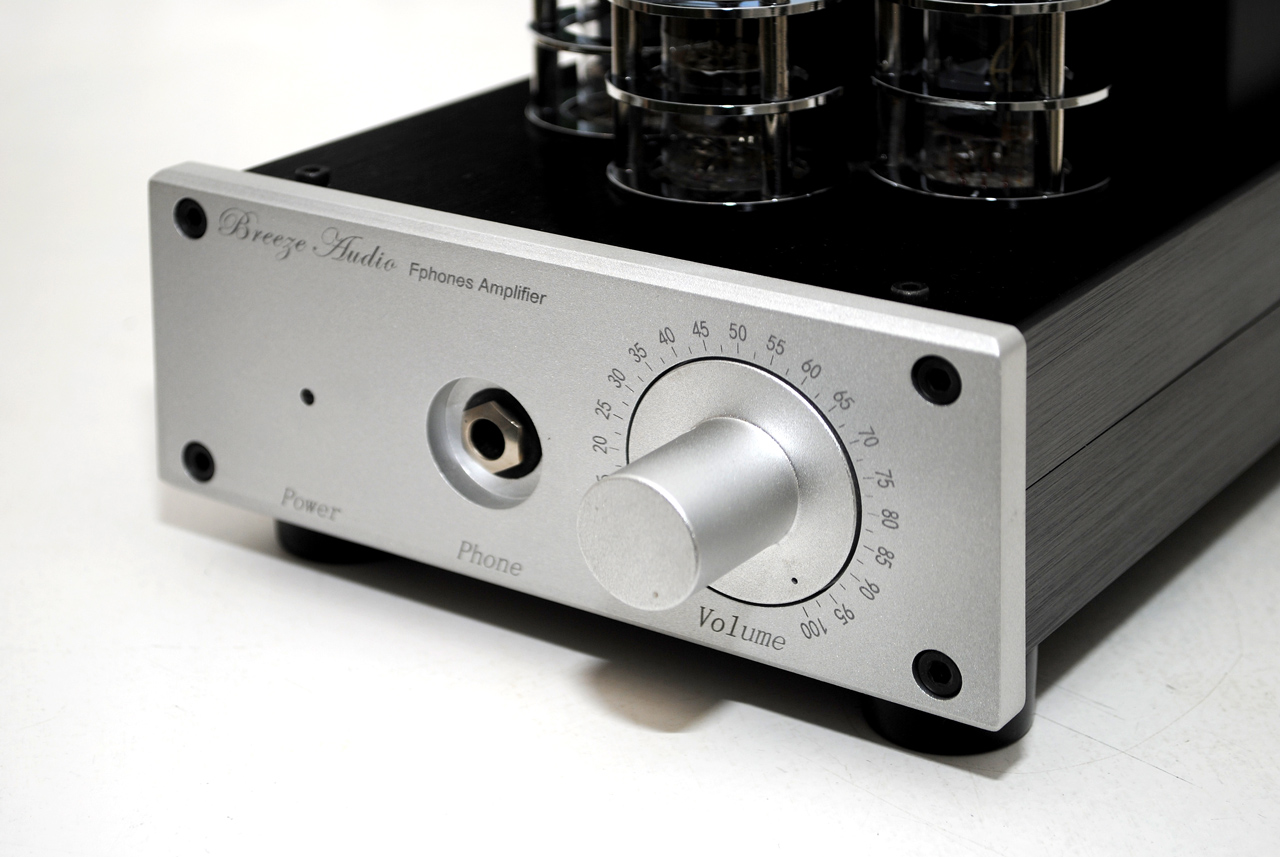

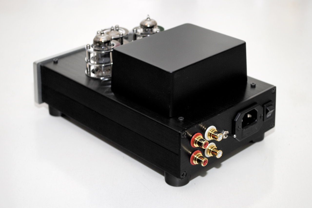

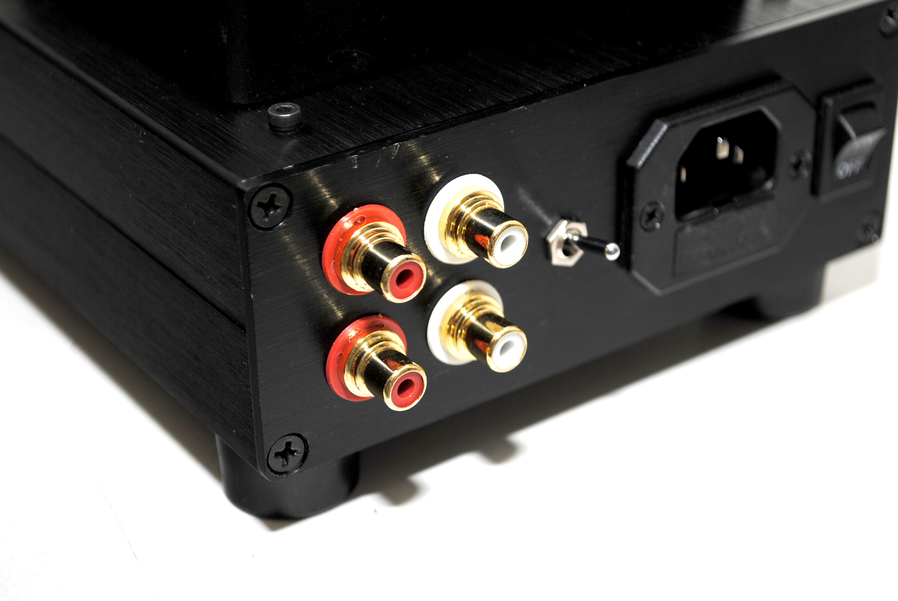

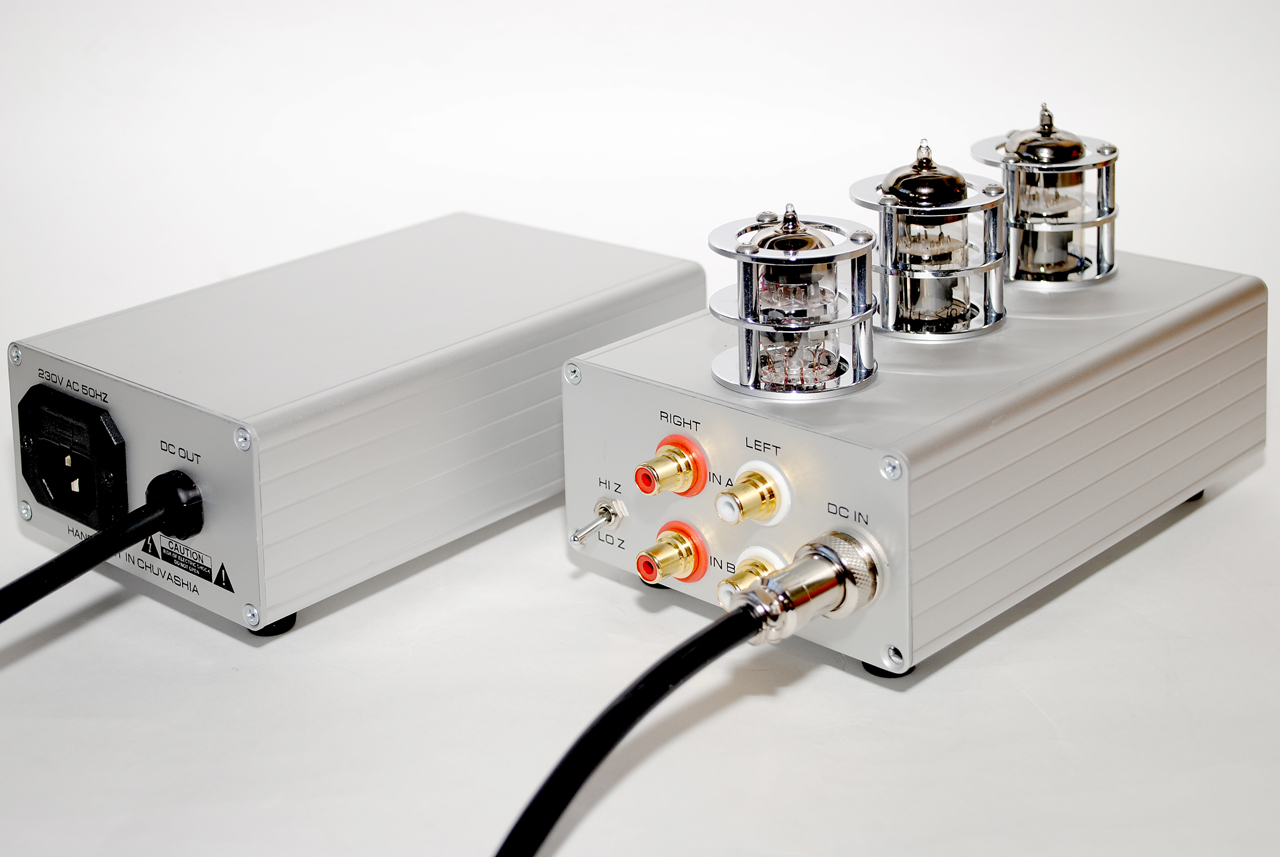

В соседней ветке я уже анонсировал этот усилитель. И, вот, готов первый экземпляр. Так как планируется использовать его в системе, где уже есть корректор SanderZ AXE-8388, то было решено, что и новый усилитель для наушников будет изготовлен в том же дизайне.
_DSC3470.JPG [ 417.3 КБ | Просмотров: 10480 ]
_DSC3472.JPG [ 444.94 КБ | Просмотров: 10480 ]
_DSC3474.JPG [ 395.96 КБ | Просмотров: 10480 ]
_DSC3479.JPG [ 391.8 КБ | Просмотров: 10480 ]
_DSC3480.JPG [ 322.32 КБ | Просмотров: 10480 ]
Данный экземпляр имеет два входа, два параллельных выхода (3.5мм и 6.3мм) и переключатель импеданса наушников (LO для 32-100 Ом и HI для 300-600 Ом).

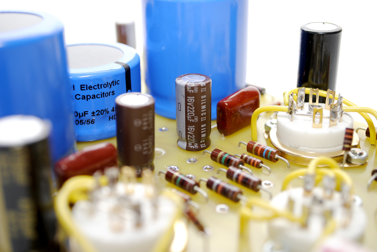

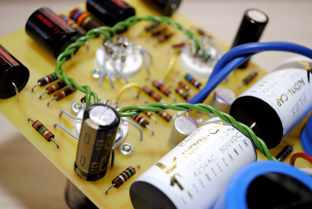

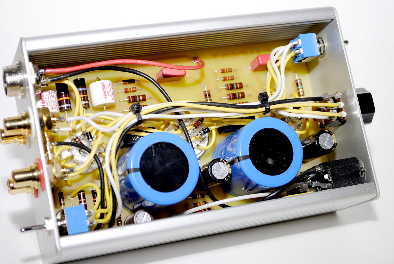

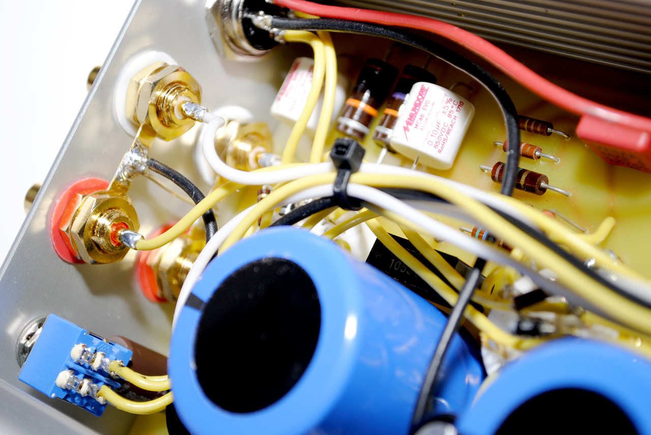

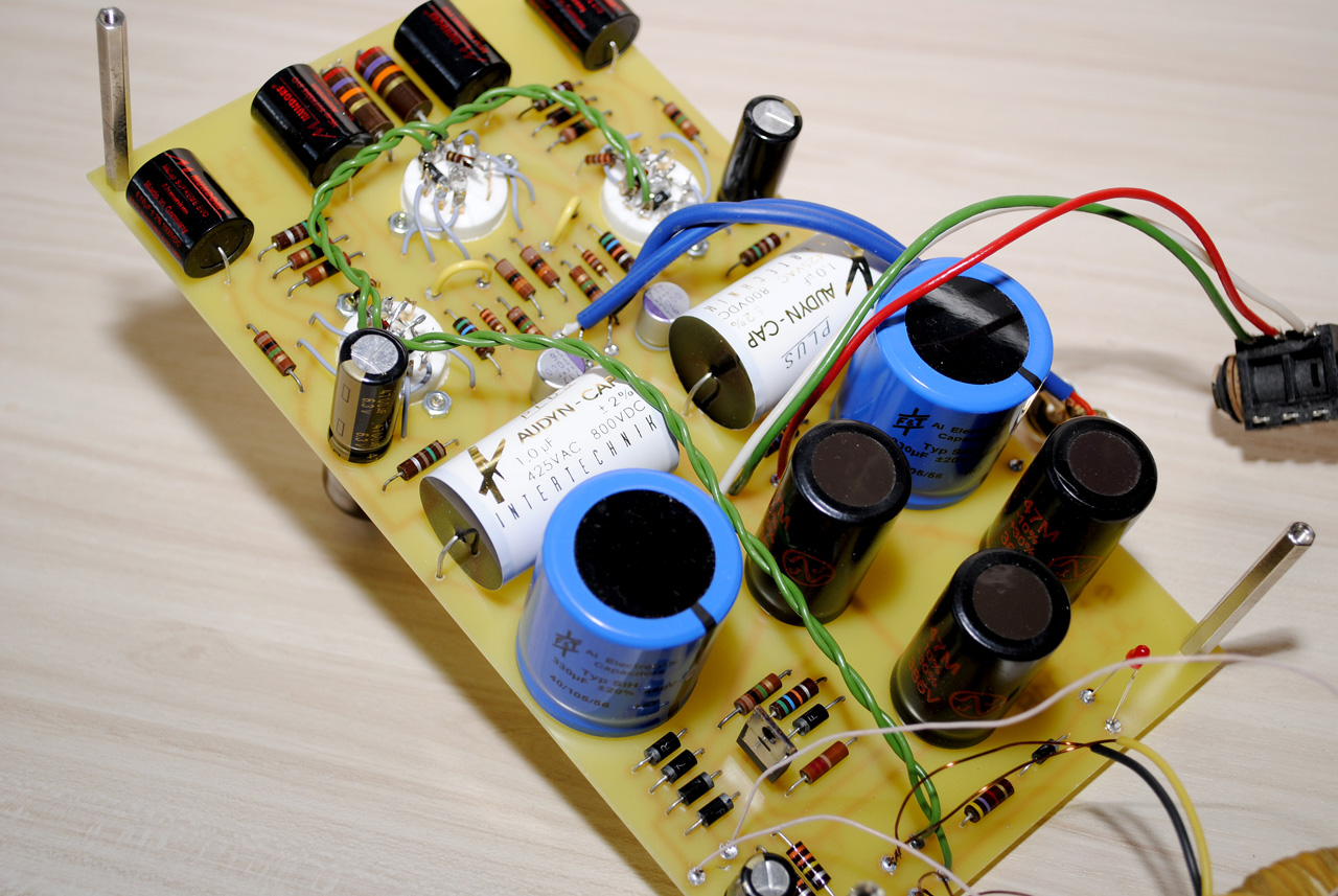

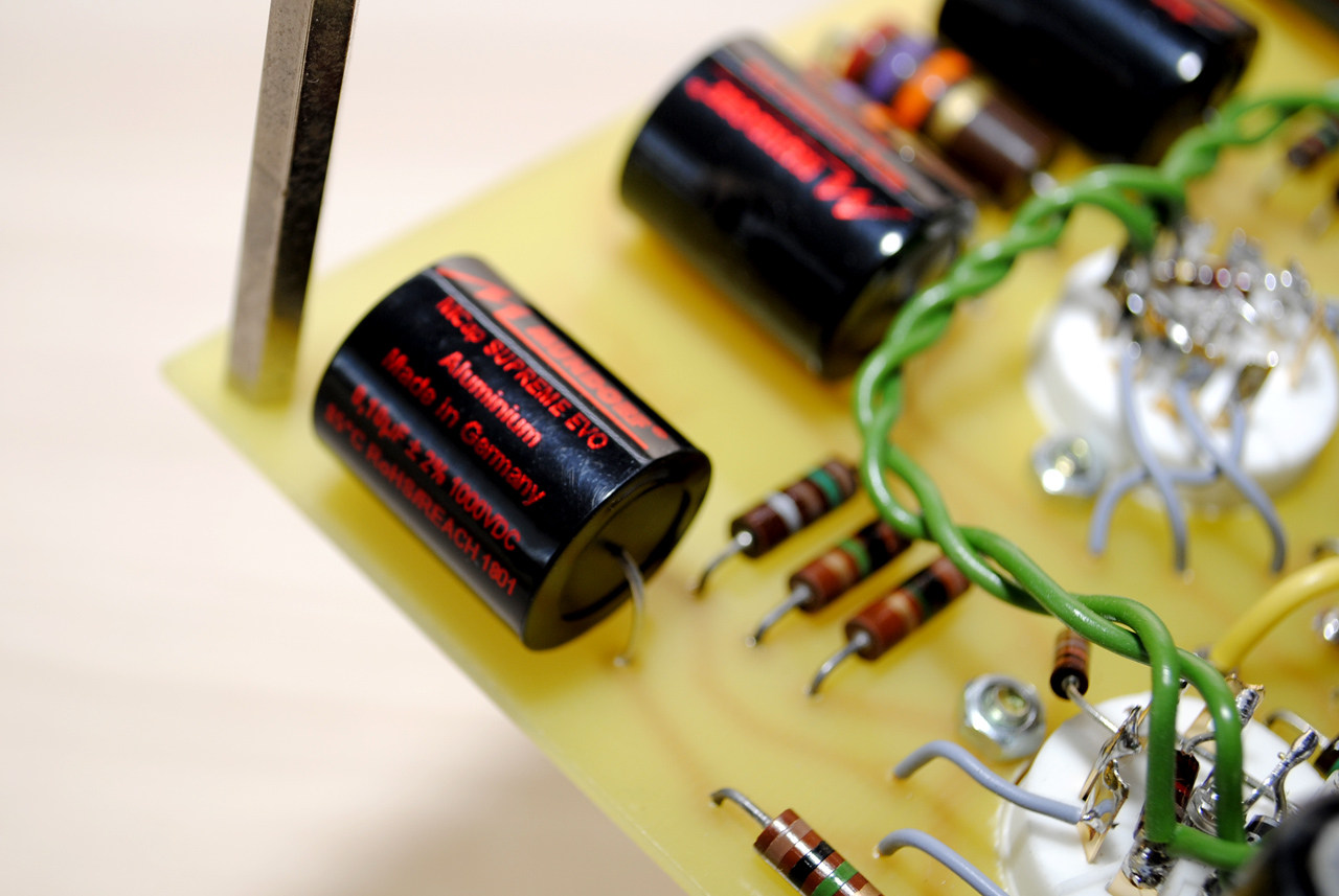

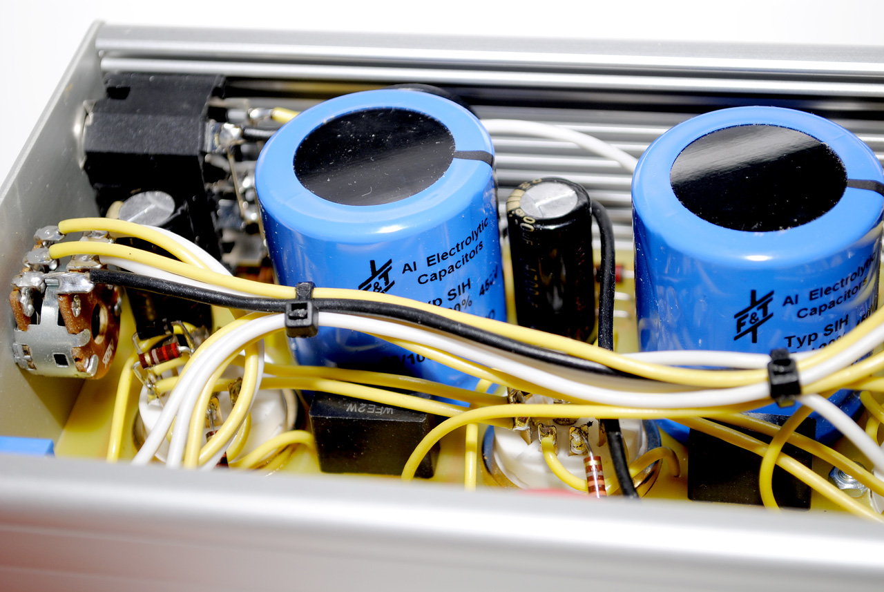

Применены следующие комплектующие:
- Лампы ECC88 JJ, 6Н6П
- Конденсаторы Mundorf MCap EVO, ELNA Silmic II, WIMA, F&T, Panasonic FM
- Резисторы Carbon Comp
- Входные разъемы Neutrik
- Выходной разъем Amphenol

Хорошие фото, прекрасный монтаж, качественная комплектация, узнаваемый дизайн!! :cool: Молодец, Александр!!

Александр, возможен ли общий блок питания? Как резюме, три одинаковые коробушки?
 Заголовок сообщения: Ламповый усилитель для наушников
Непрочитанное сообщениеДобавлено: 28 фев 2018, 21:29
Откуда: Чебоксары
Сообщений: 857
Его благодарили: 551
Дмитрий! Особых препятствий нет, думаю, можно сделать один блок питания для корректора и усилителя.

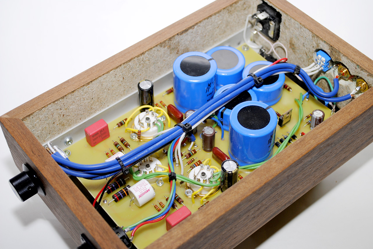

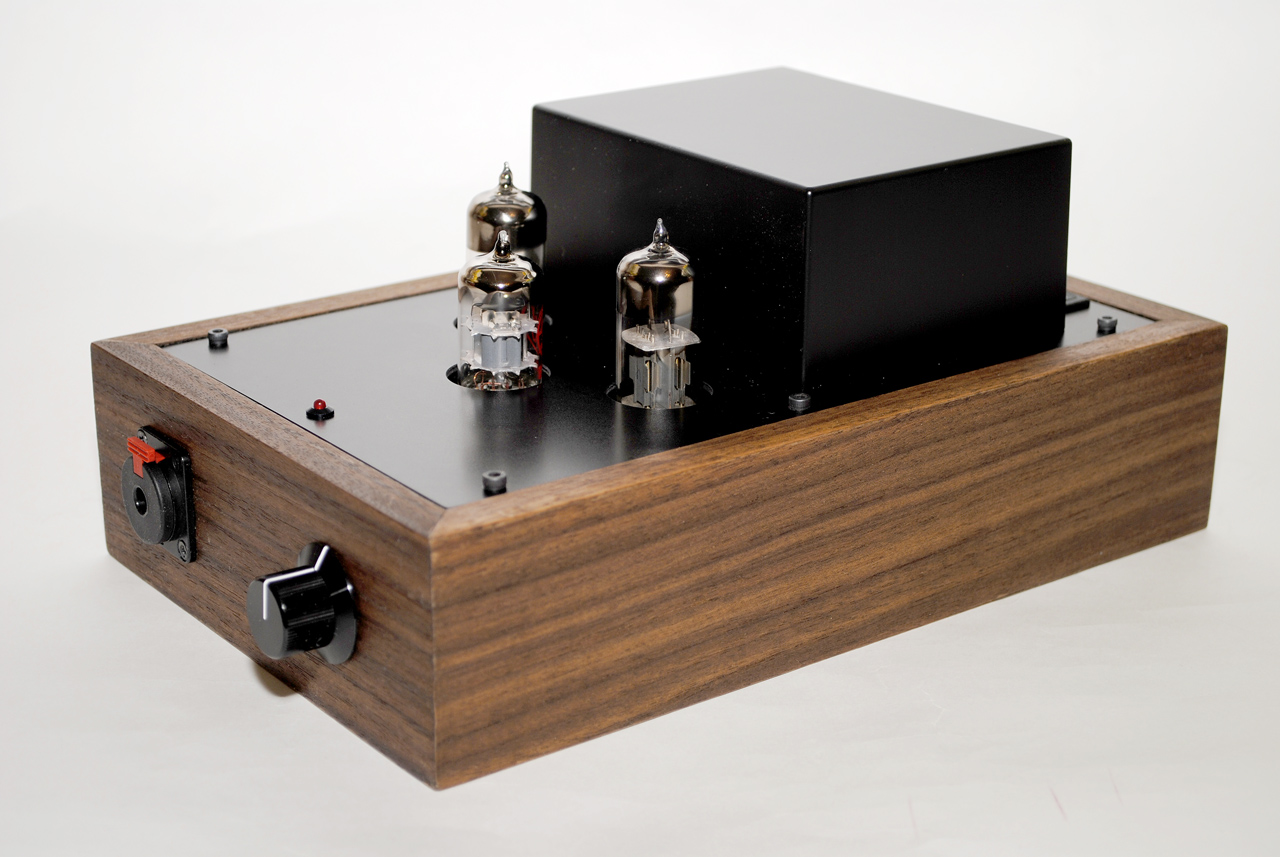

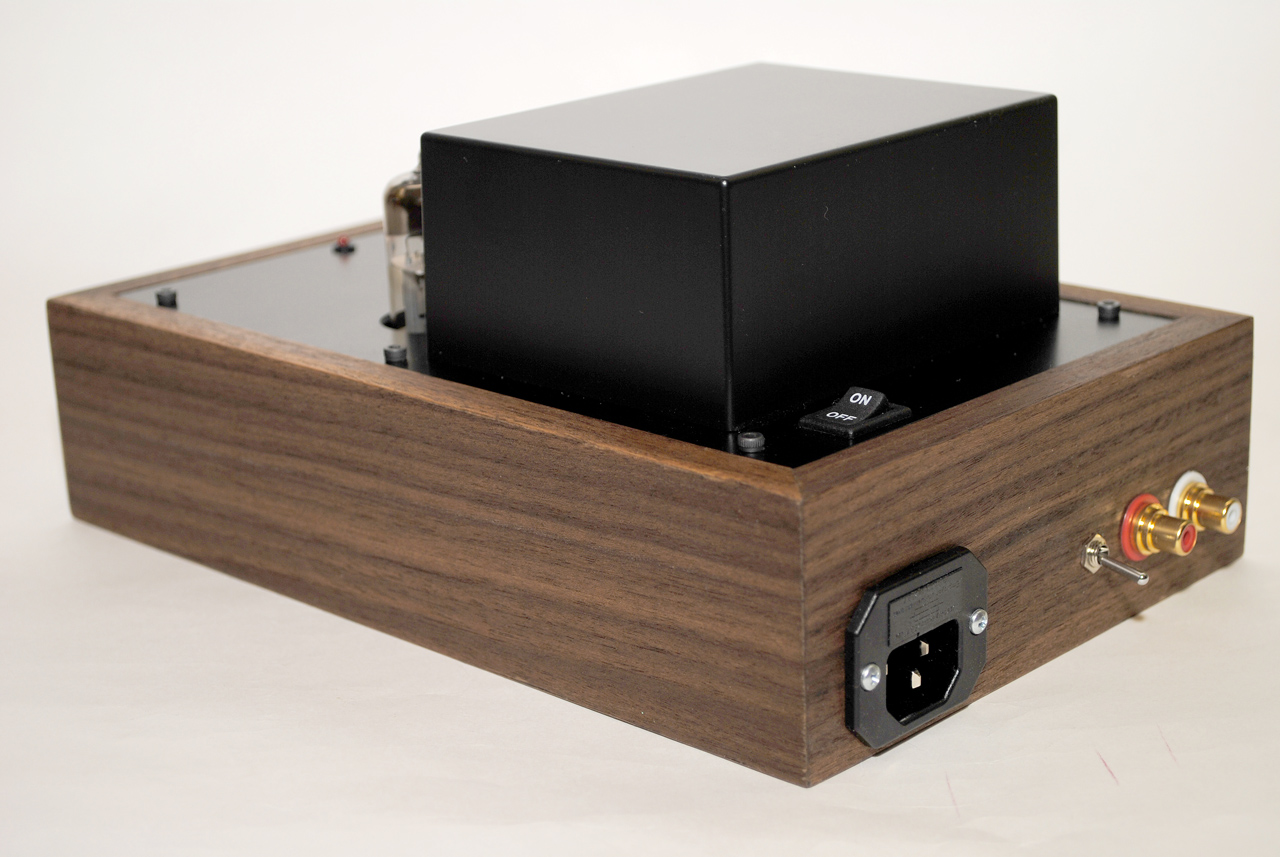

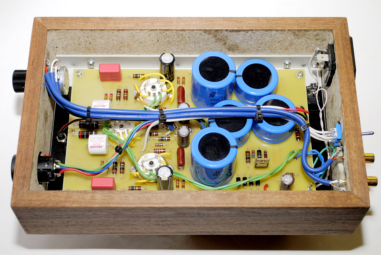

На подходе второй экземпляр усилителя. Это будет одноблочный вариант в дереве.

Усилитель готов, на днях отправляется в Нижний Новгород.

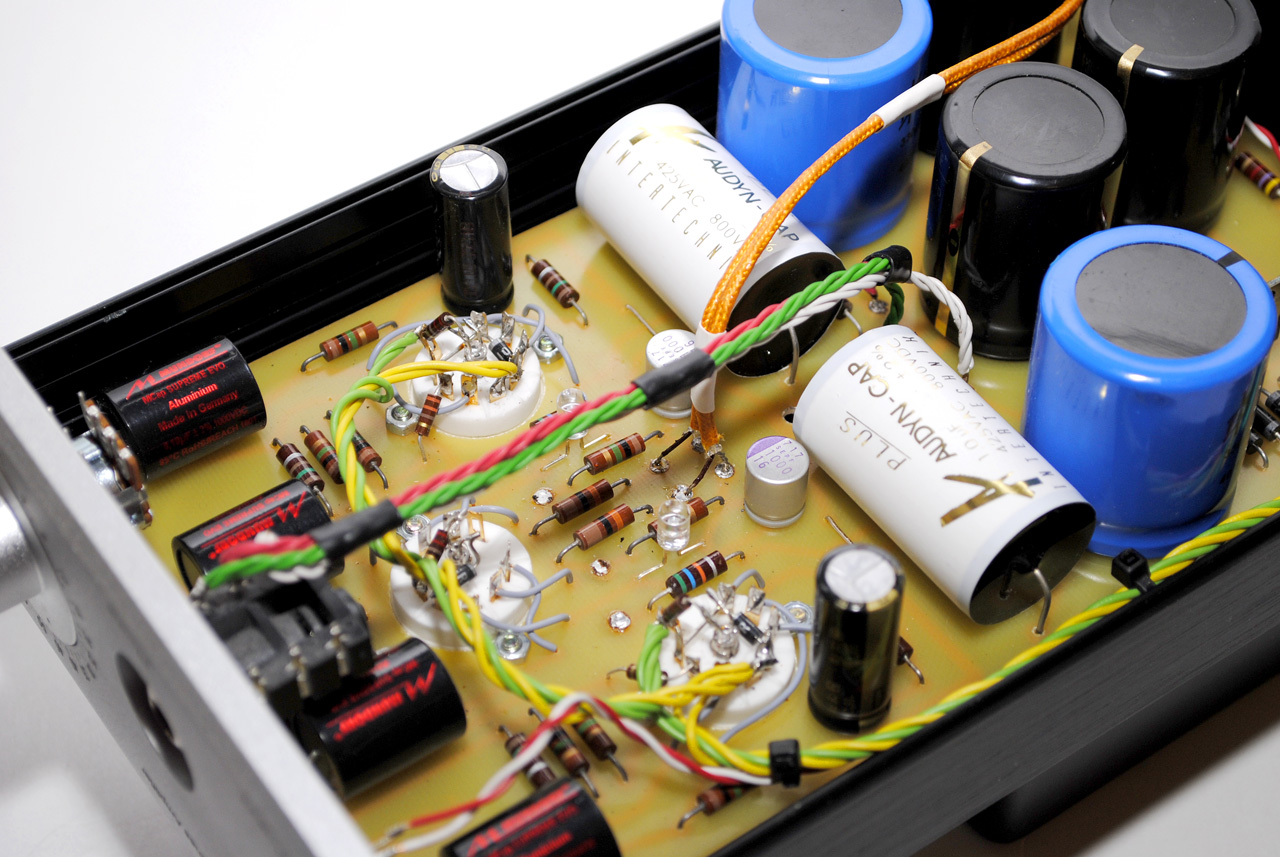

Идёт сборка очередного усилителя для наушников на лампах 6Н1П/6Н6П. Сейчас идёт тестовое прослушивание.

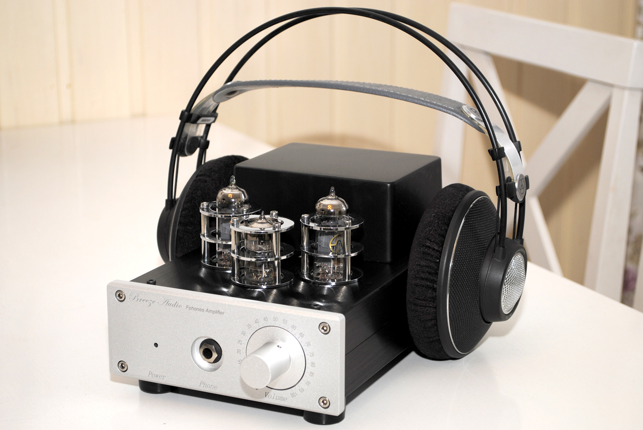

Усилитель для наушников на лампах 6Н1П и ECC99Gold в продаже. Бестрансформаторная схема, два режима - для низкоомных (30-100 Ом) и высокоомных (120-300 Ом) наушников.

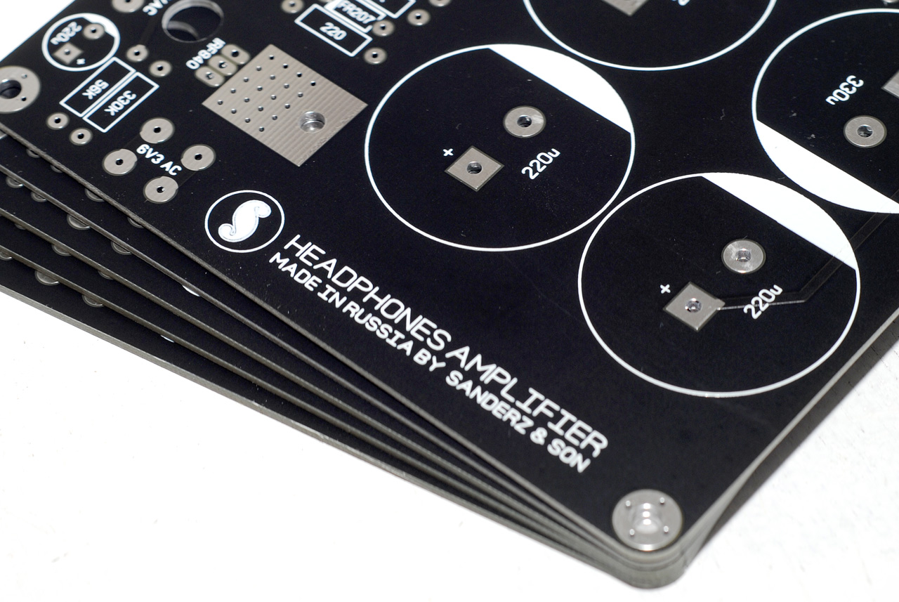

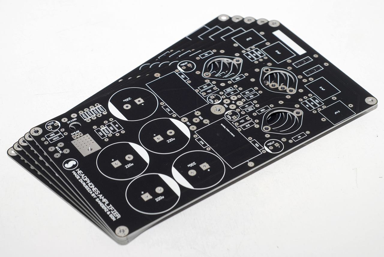

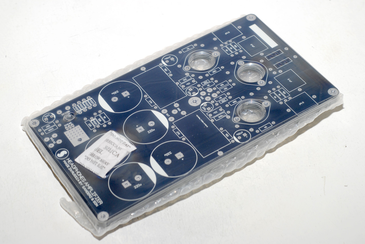

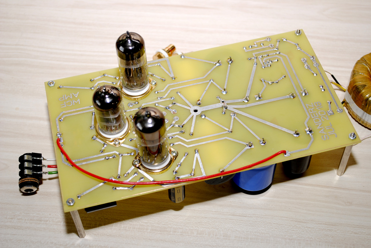

Приехала новая партия печатных плат для лампового усилителя для наушников.

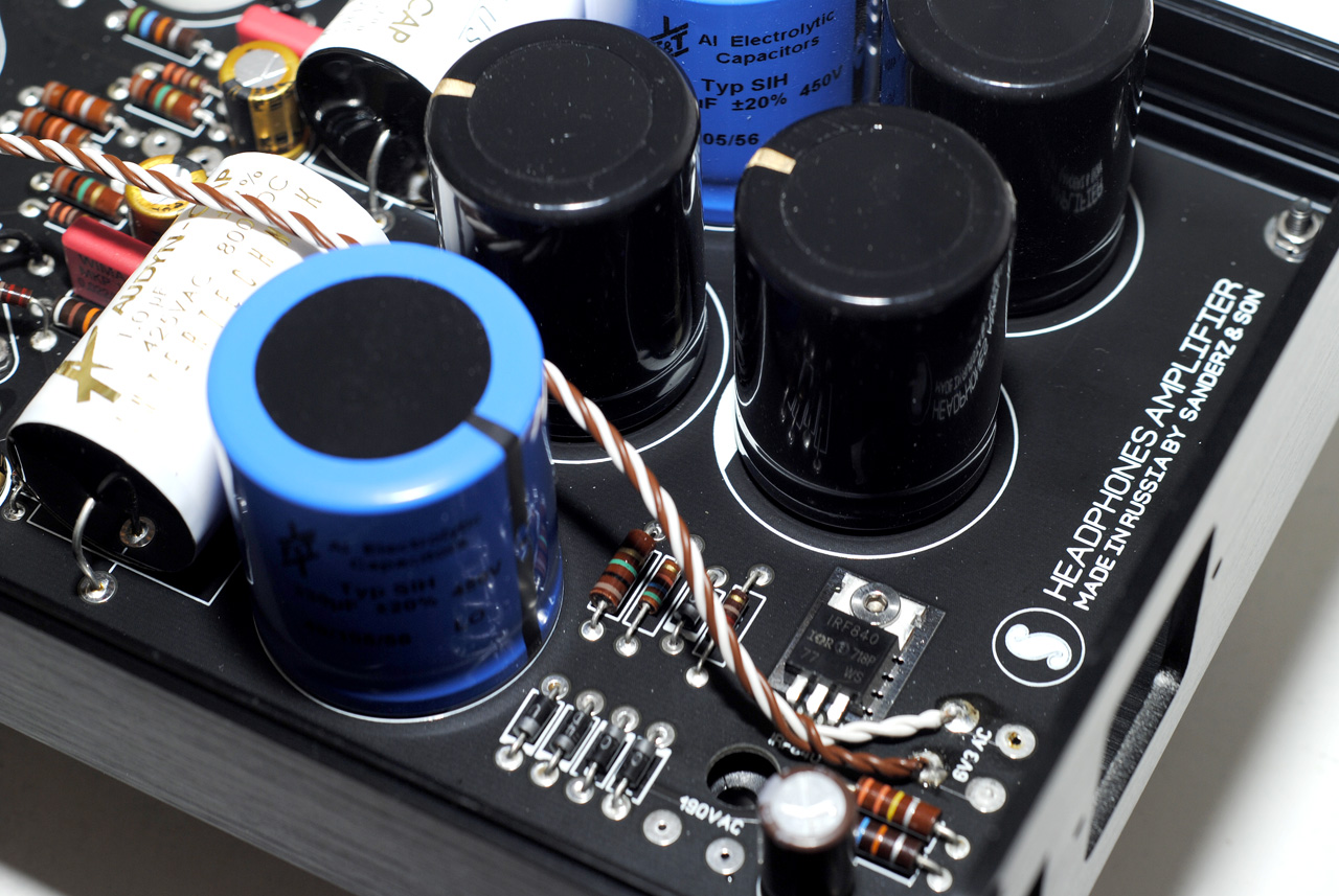

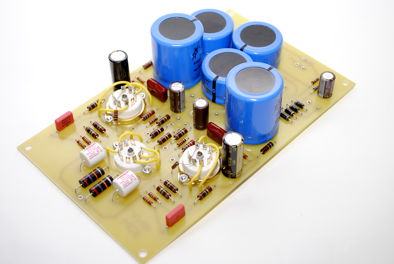

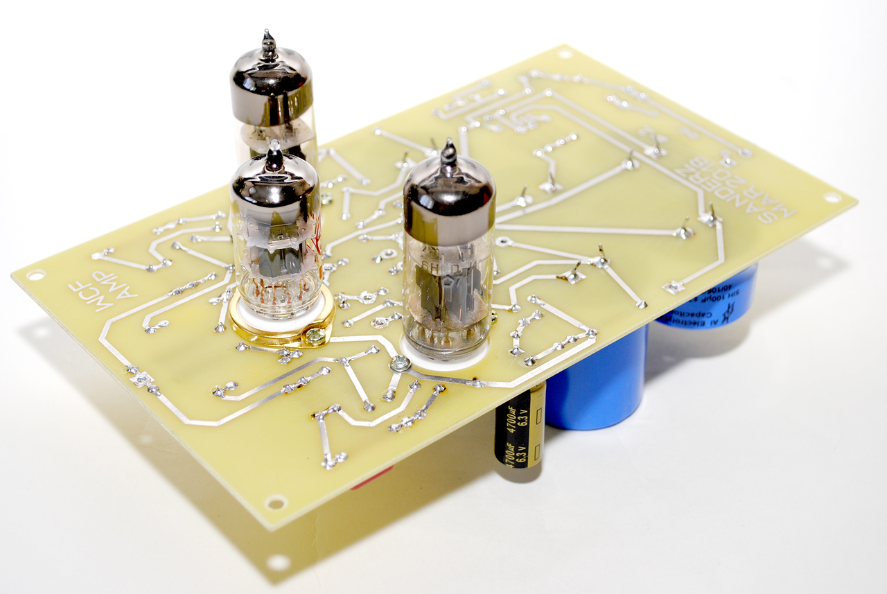

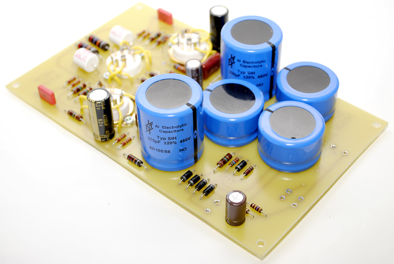

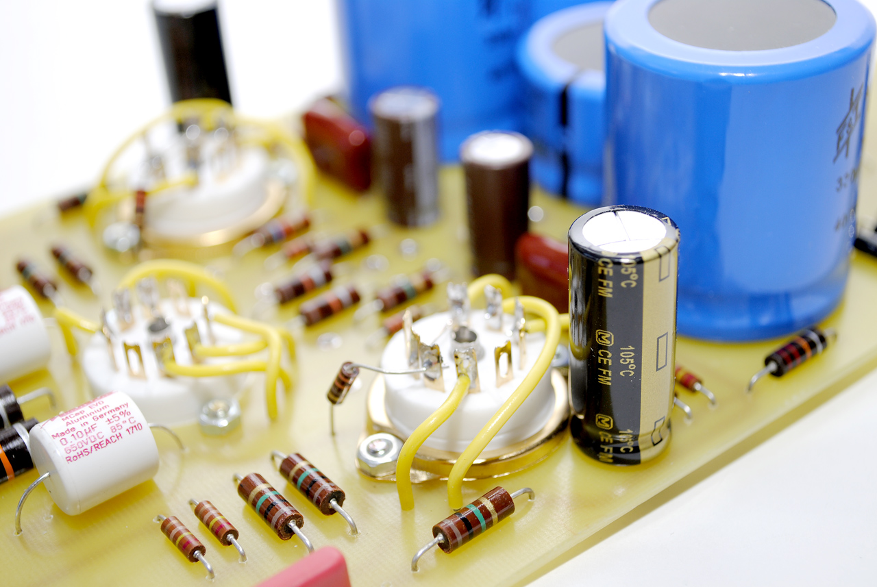

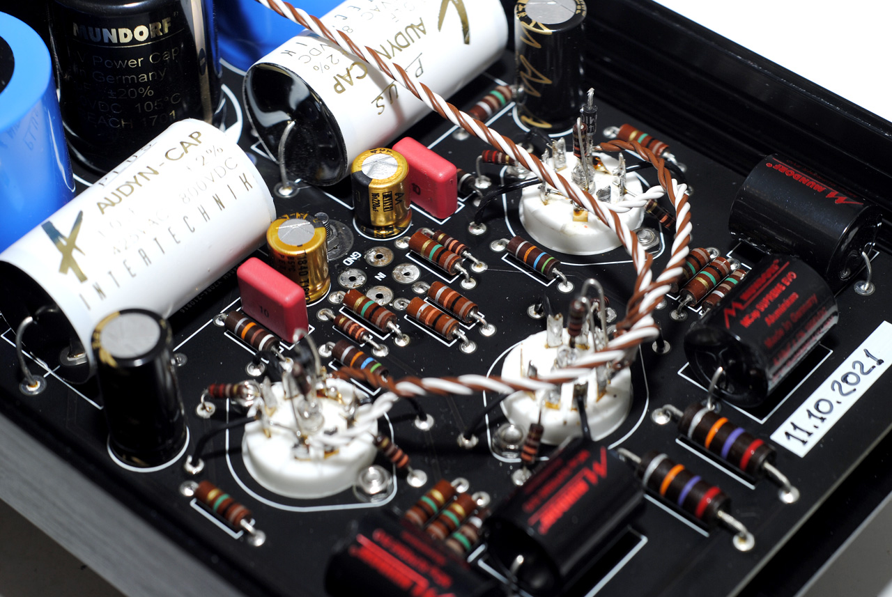

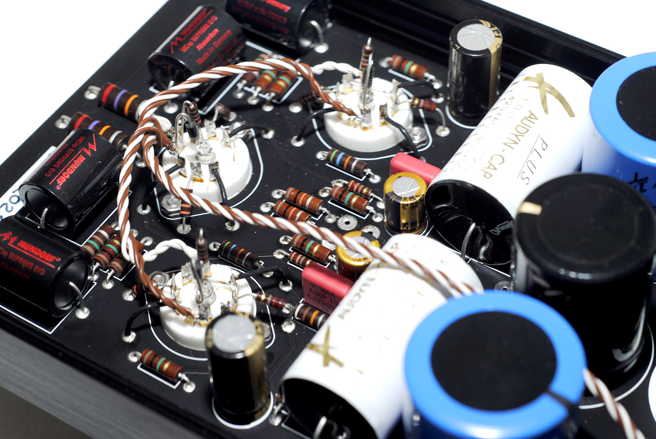

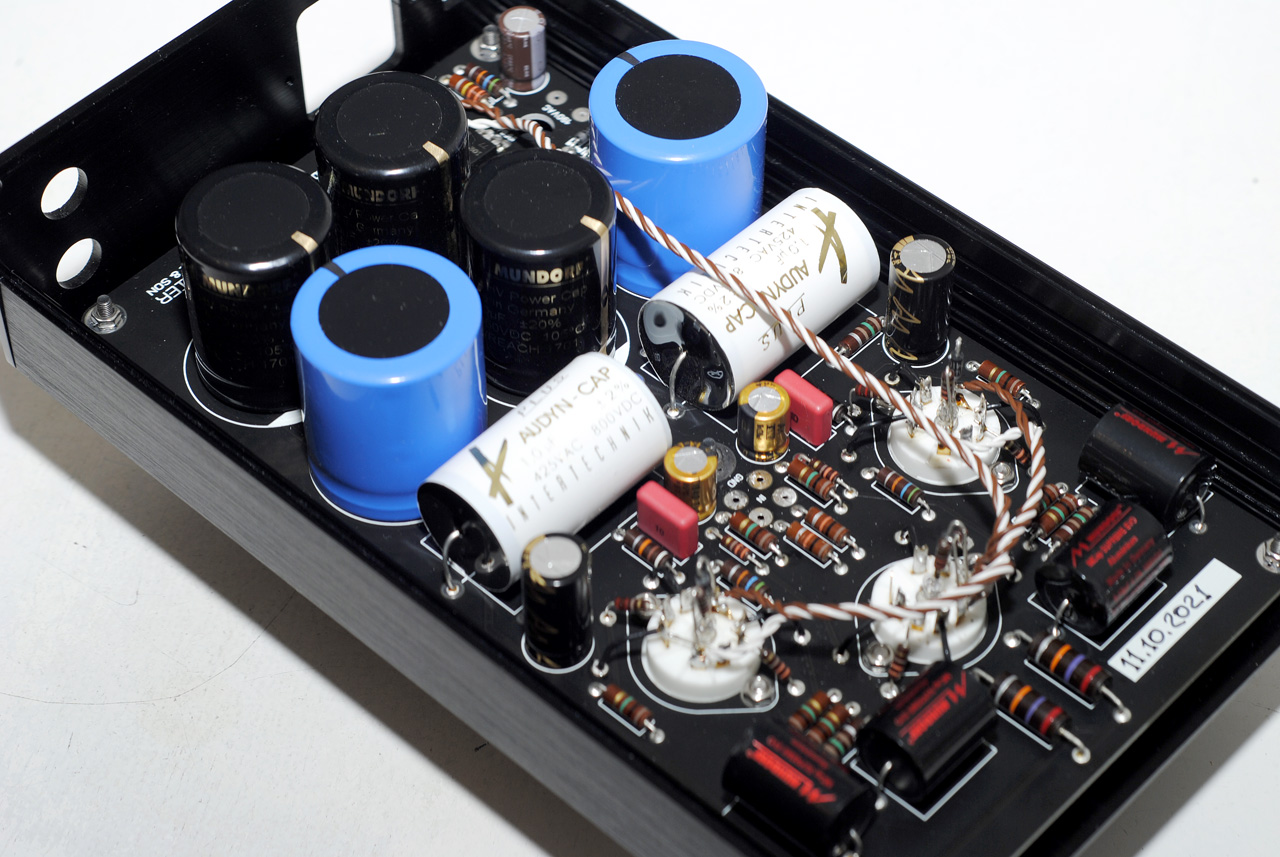

Несколько фото в процессе сборки.
