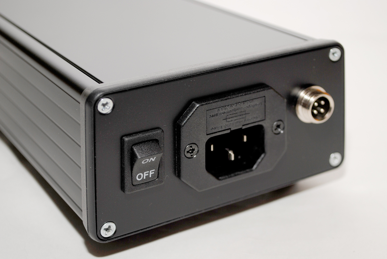

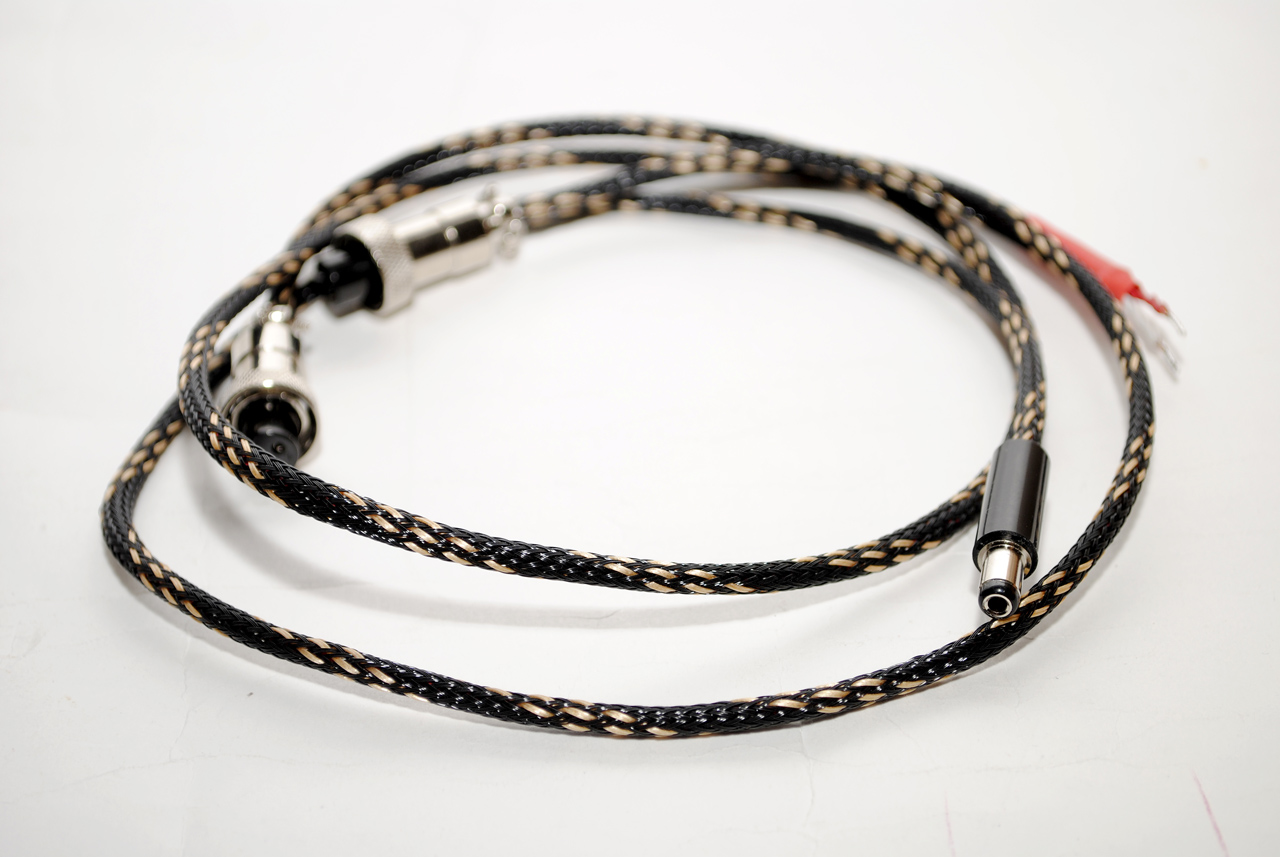

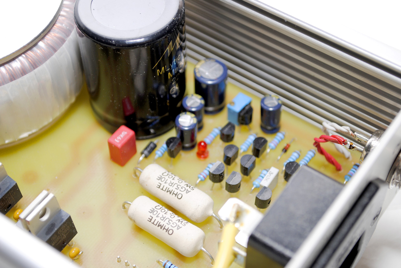

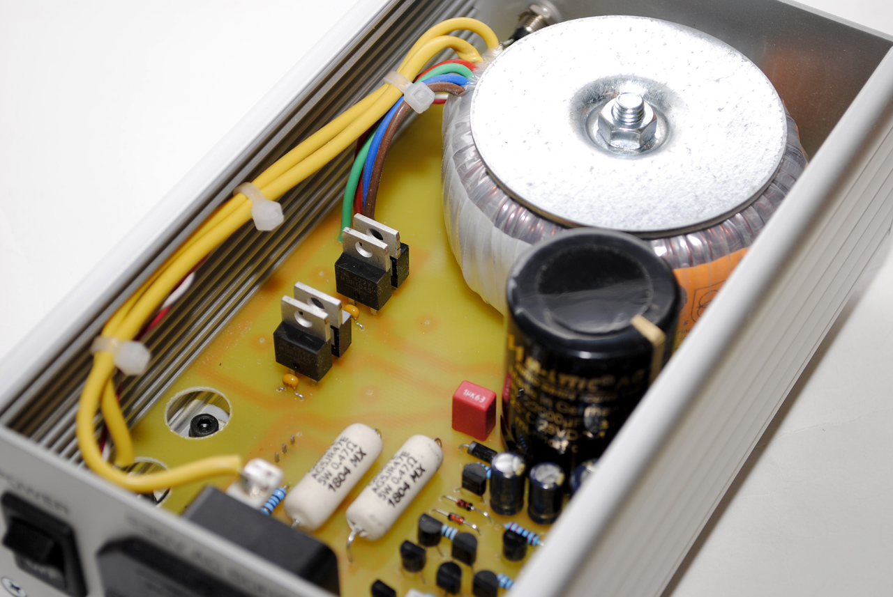

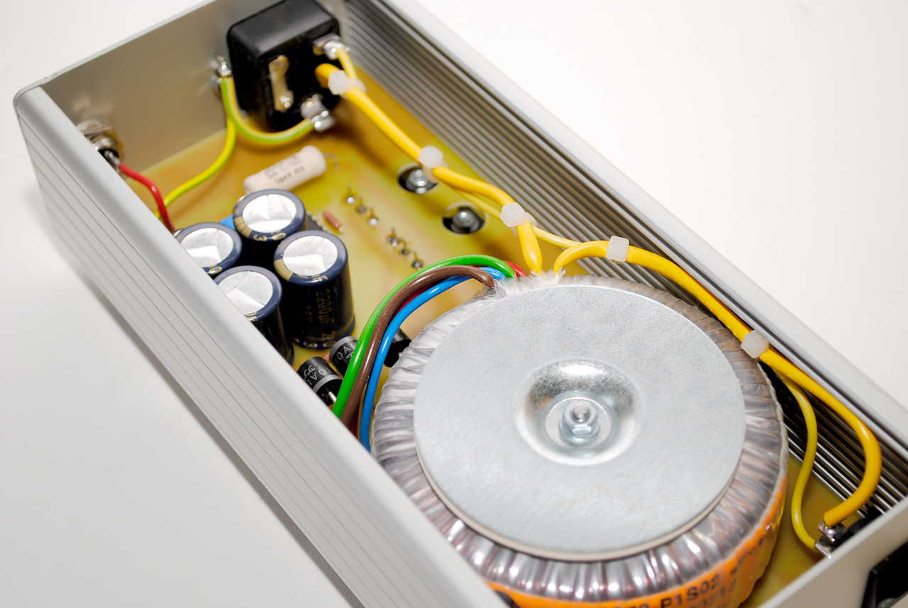

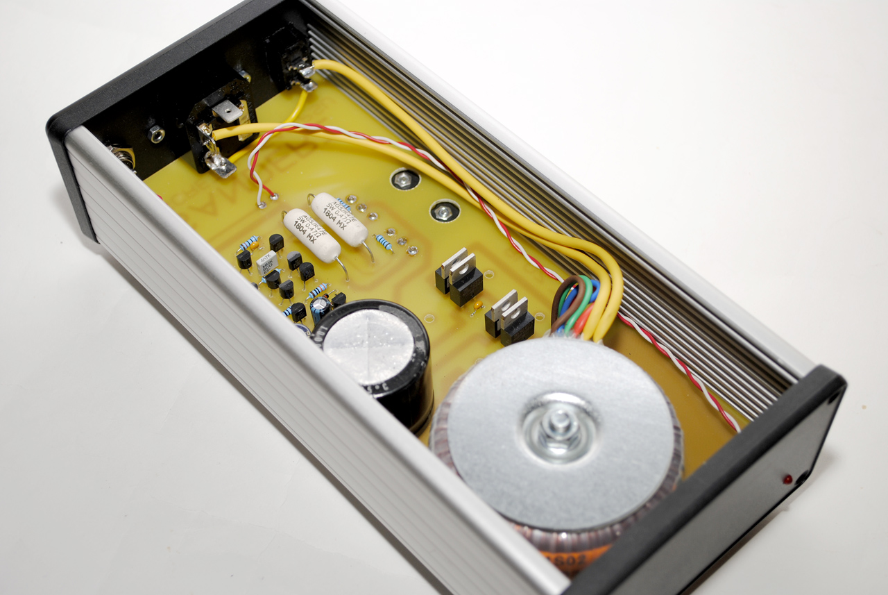

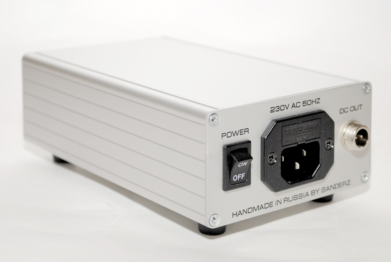

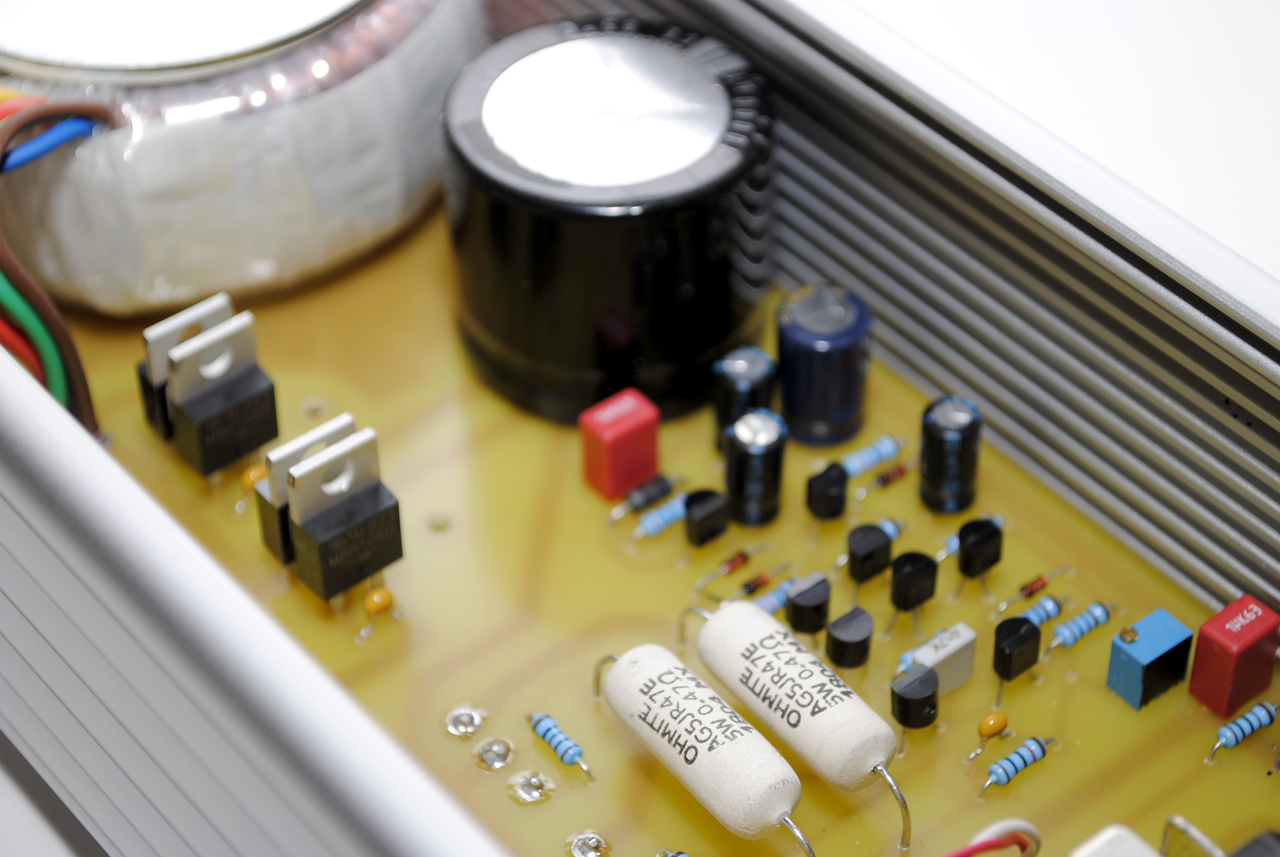

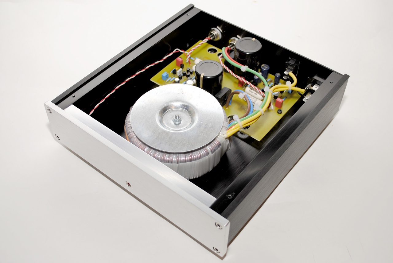

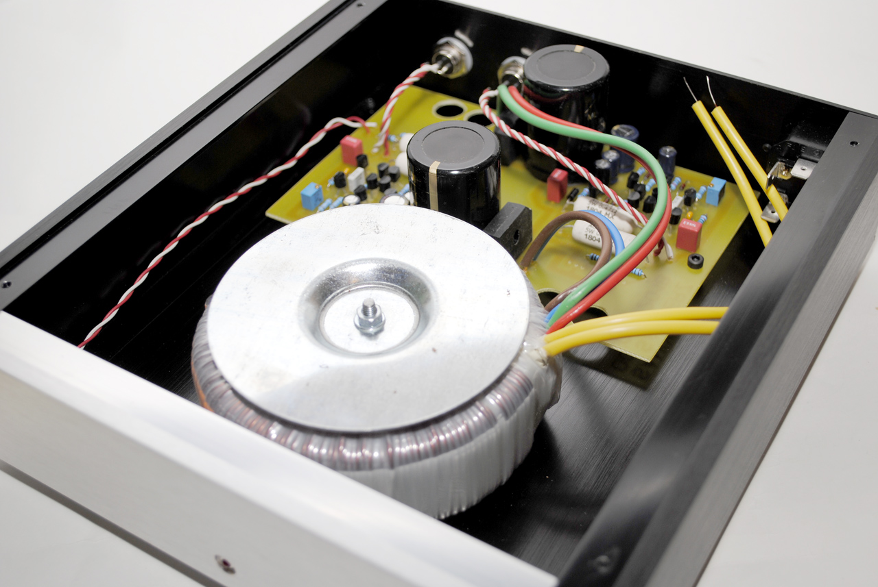

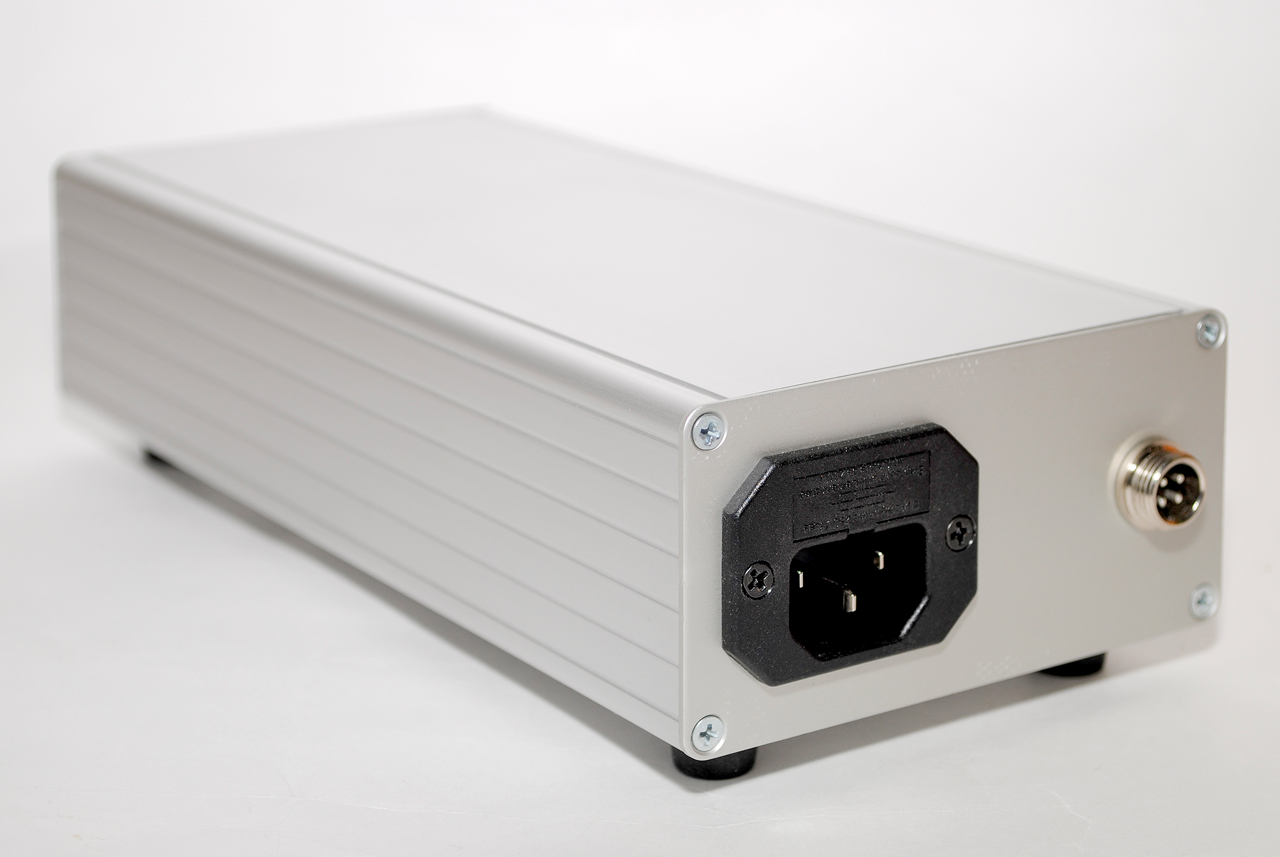

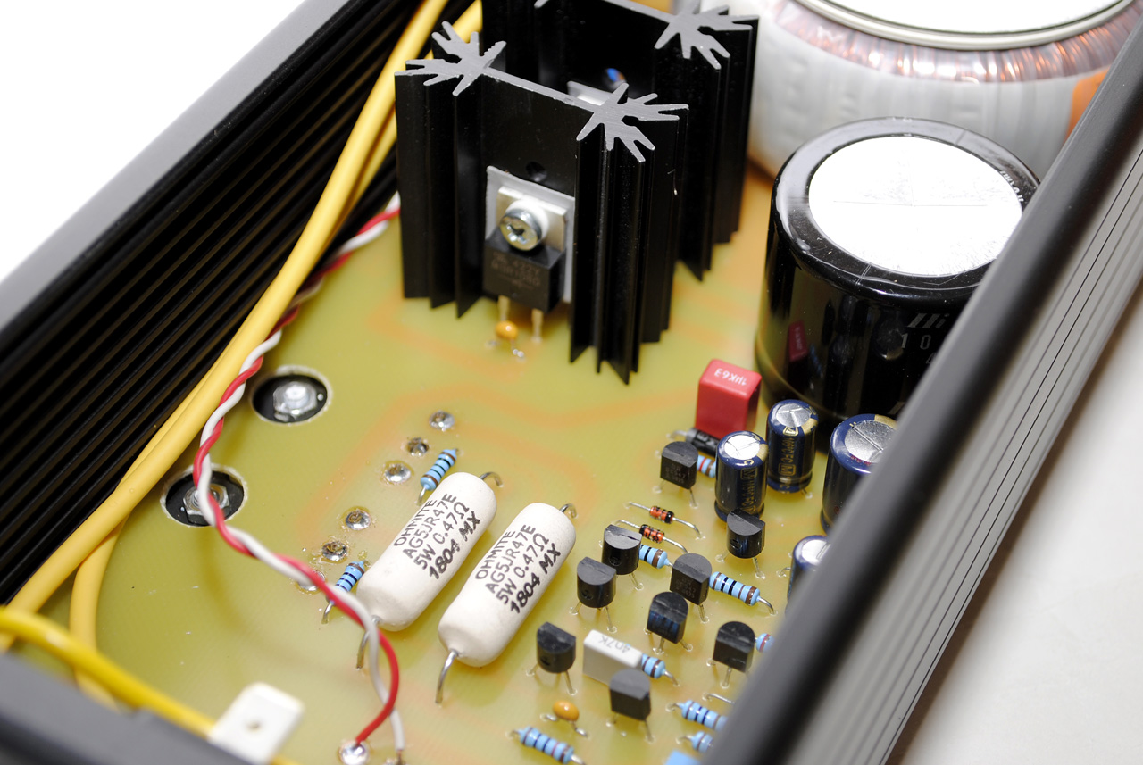

Ещё одним новым для меня, но достаточно востребованным, делом стало изготовления линейных блоков питания для замены импульсных БП, применяемых для питания современных сетевых плееров/ЦАПов.
Первый из них был изготовлен для совместной работы с сетевым плеером LUMIN D1 (12В 4А).
Применены следующие компоненты: трансформатор TALEMA 80ВА, стабилизатор LM723, транзисторы TIP3055, конденсаторы Panasonic FC, резисторы DALE, корпус HAMMOND.
фото.jpg [ 377.97 КБ | Просмотров: 38416 ]
_DSC3812.JPG [ 433.27 КБ | Просмотров: 38416 ]
_DSC3814.JPG [ 434.34 КБ | Просмотров: 38416 ]
_DSC3820.JPG [ 445.53 КБ | Просмотров: 38416 ]
_DSC3819.JPG [ 361.47 КБ | Просмотров: 38416 ]
С уважением, Александр.

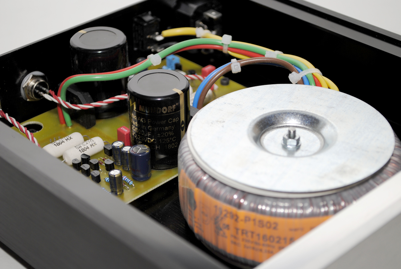

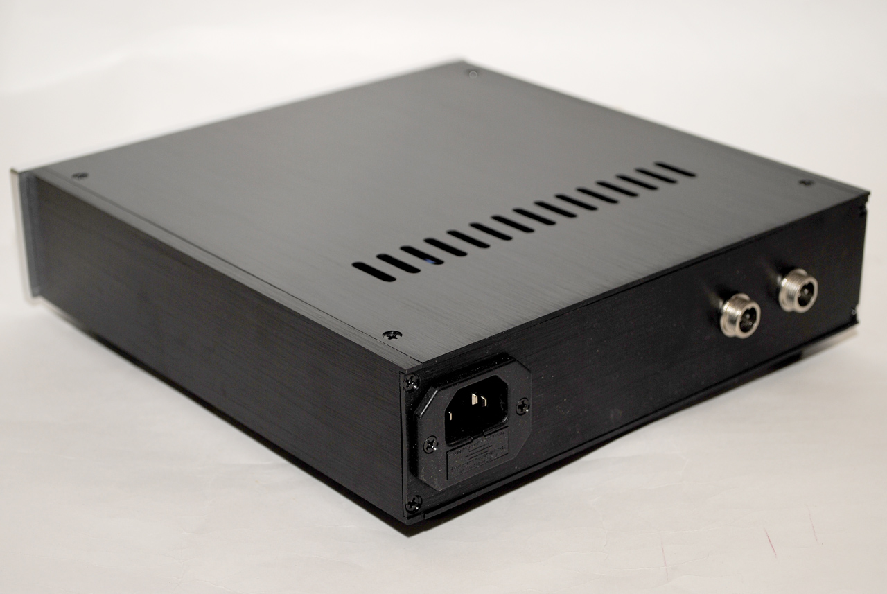

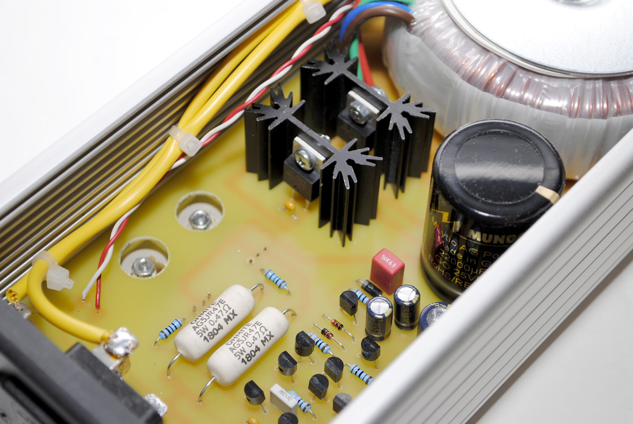

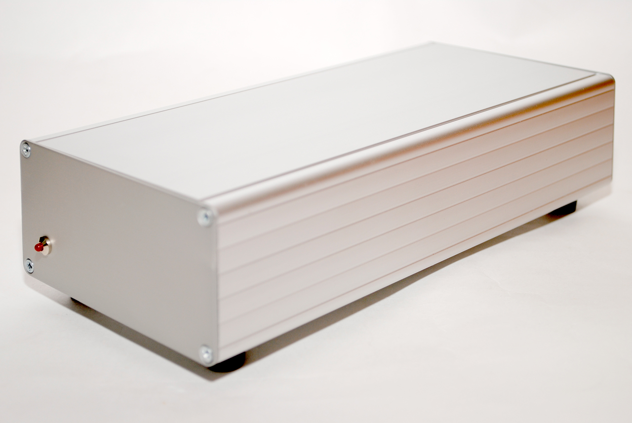

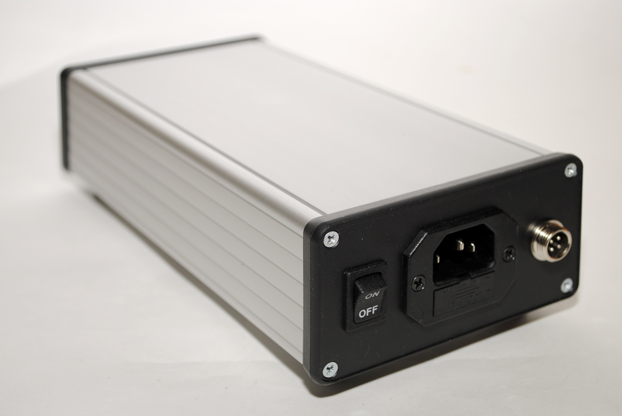

Затем был изготовлен линейный блок питания для ЦАПа MUSEATEX IDAT44 (14В 1А).
_DSC4018.JPG [ 457.22 КБ | Просмотров: 38412 ]
_DSC4023.JPG [ 447.65 КБ | Просмотров: 38412 ]
_DSC4024.JPG [ 325.52 КБ | Просмотров: 38412 ]
_DSC4035.JPG [ 342.54 КБ | Просмотров: 38412 ]

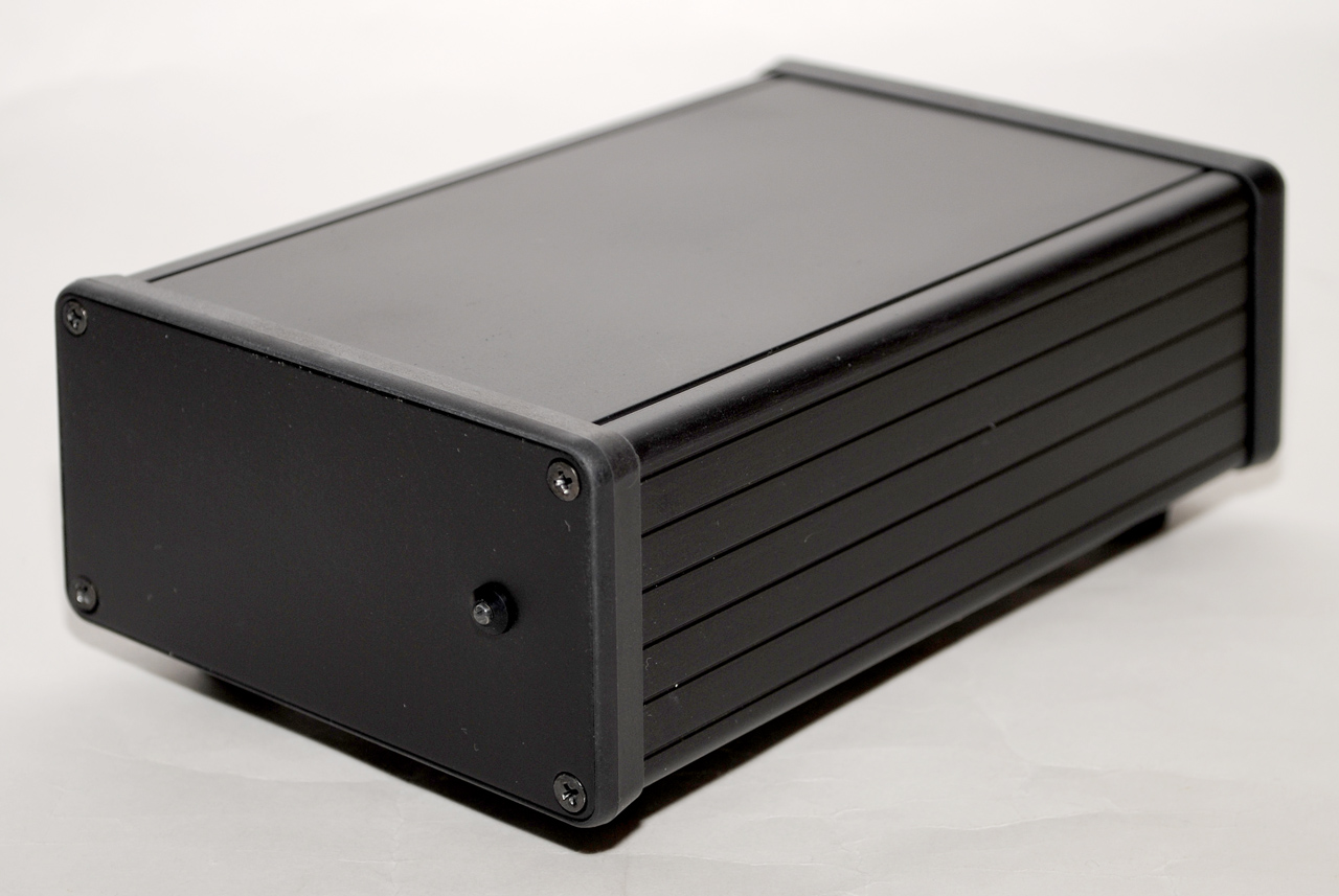

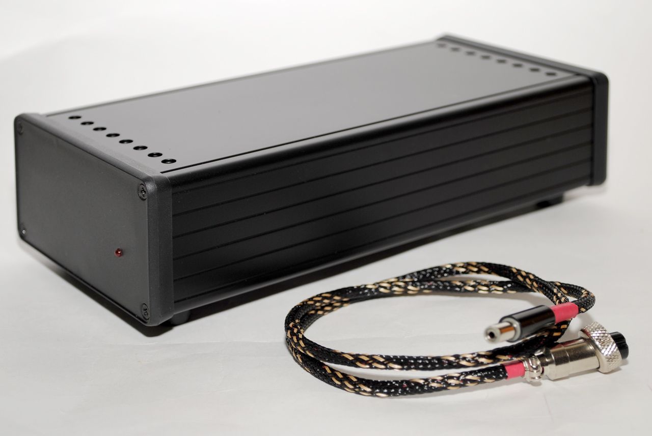

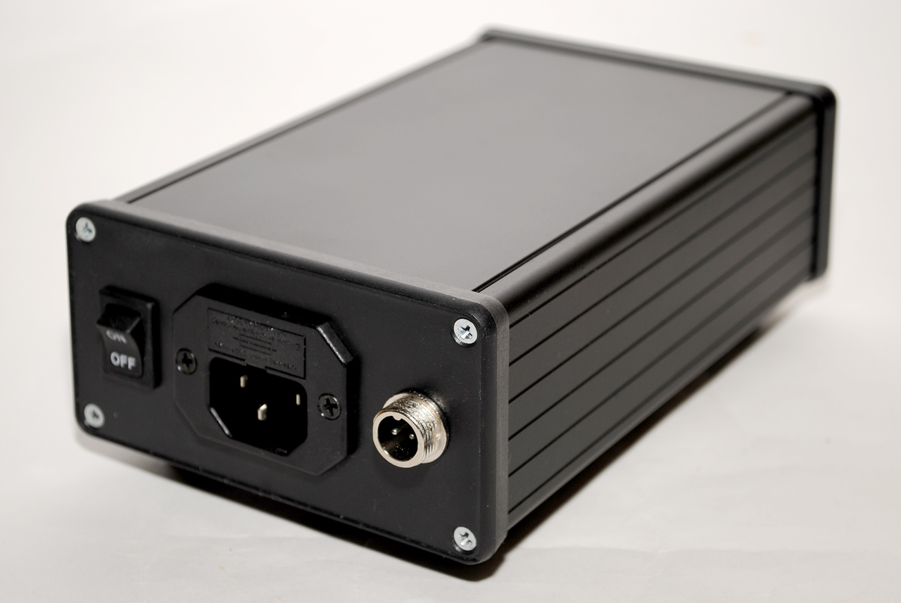

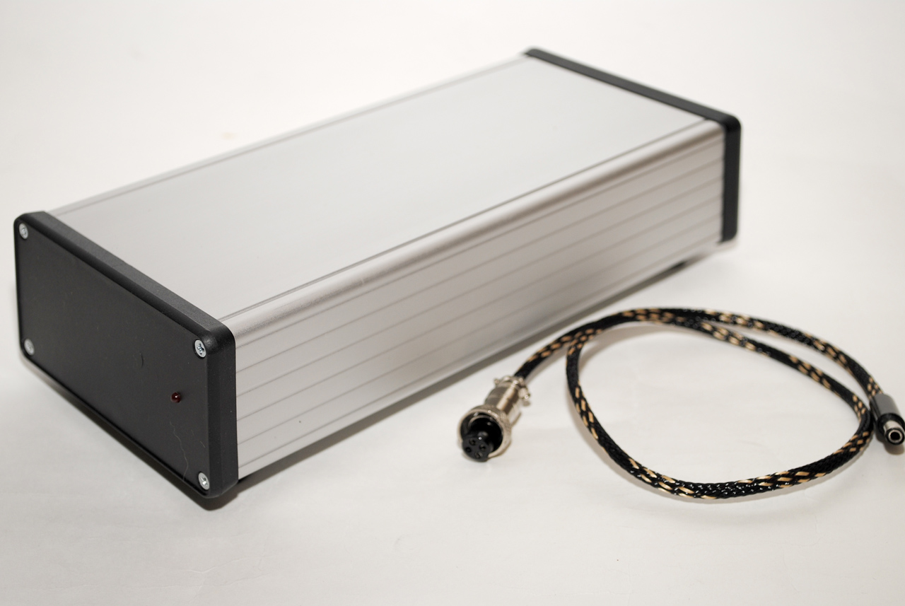

Теперь и в черном цвете.
_DSC4060.JPG [ 377.14 КБ | Просмотров: 38353 ]
_DSC4061.JPG [ 383.25 КБ | Просмотров: 38353 ]
_DSC4063.JPG [ 379.25 КБ | Просмотров: 38353 ]

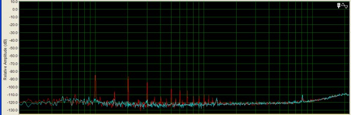

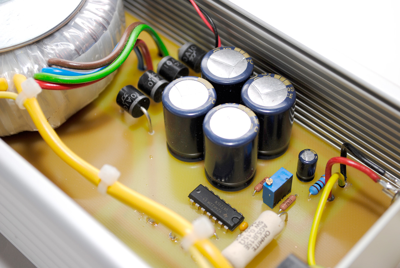

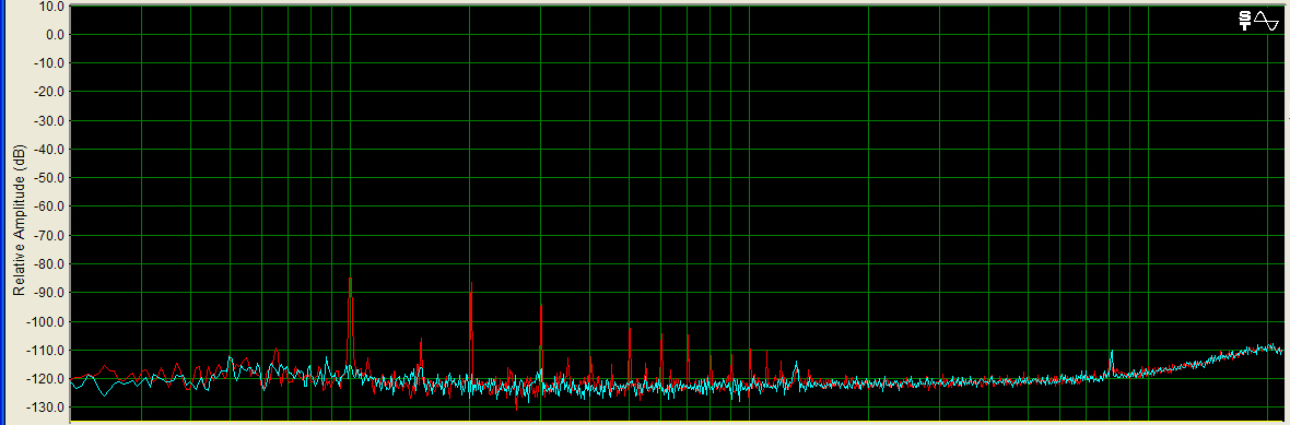

На днях роделал небольшую лабораторную работу.
Заменил регулирующие транзисторы на TIP142 (вместо TIP3055). Сделал при этом некоторые замеры.
На графике показаны шумы на выходе БП с транзисторами TIP3055 (левый, график сверху) и с TIP142 (правый, график снизу).
Шум 0_93А L3055 R142.jpg [ 476.54 КБ | Просмотров: 38353 ]
Голубой - БП без нагрузки, напряжение на выходе 14.06В. Розовый - с нагрузкой 15 Ом, напряжение 13.96В, ток 0.93А (родной блок питания был на 0.7А).
Видно, что шумы при использовании транзисторов TIP142 ниже почти на 15дБ. Пульсации на 100Гц одинаковы при обоих типах транзисторов и составляют около 11мкВ без нагрузки и 0.25мВ при токе 0.93А.
Выводы. С транзисторами TIP142 шумы в 5.62 раза ниже (буду ставить их теперь). Пульсации на частоте 100Гц при токе 0.93А составляют 1.8% от выходного напряжения. Это, в принципе, неплохо, но, всё же, увеличить ёмкости фильтрующих конденсаторов не помешает.

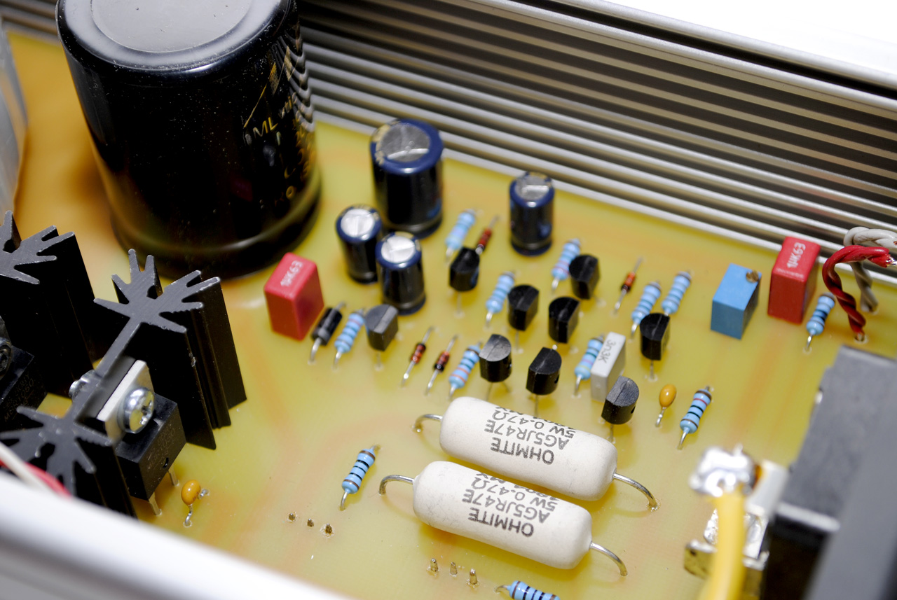

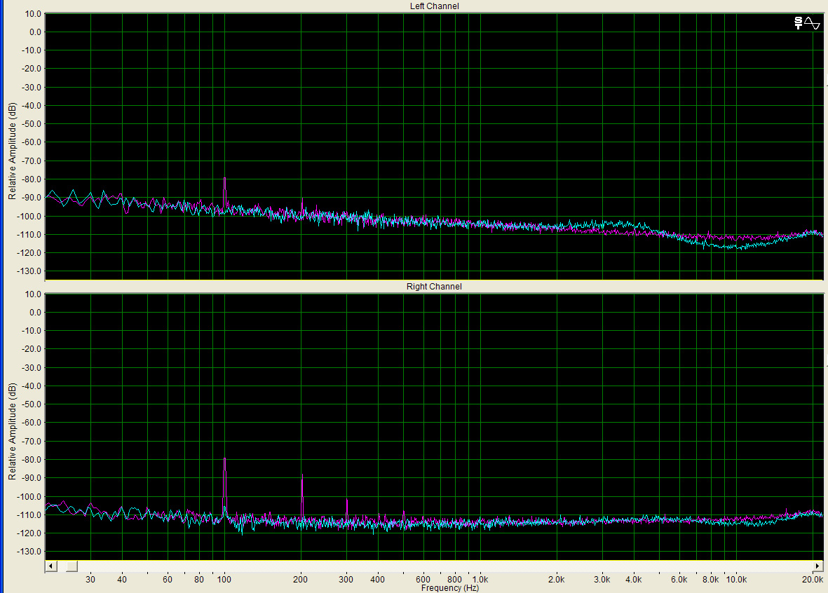

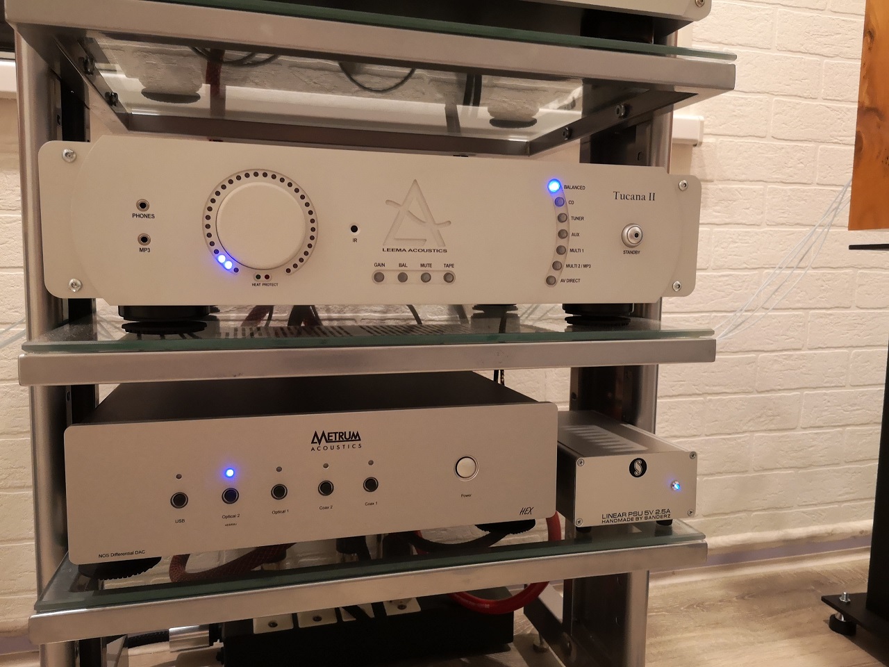

Дискретный блок питания 9В 2А для USB конвертера SOTM.
_DSC4824.JPG [ 430.86 КБ | Просмотров: 37915 ]
_DSC4827.JPG [ 404.26 КБ | Просмотров: 37915 ]
_DSC4829.JPG [ 396 КБ | Просмотров: 37915 ]
_DSC4835.JPG [ 396.91 КБ | Просмотров: 37915 ]
_DSC4838.JPG [ 413.56 КБ | Просмотров: 37915 ]
Собственный шумы блока питания - голубой график без нагрузки, красный под нагрузкой 2А.
Собственный шум.jpg [ 333.58 КБ | Просмотров: 37915 ]

Sander'Z писал(а):
Спасибо, Александр! Да, это Ваш блок питания. :2piv:
А что этобыло? :)
Для меня "SOTM" = Sisters Of The Mercy.
А у вас?

"Это" - USB конвертер. :?

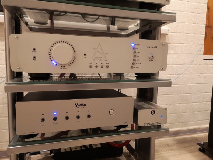

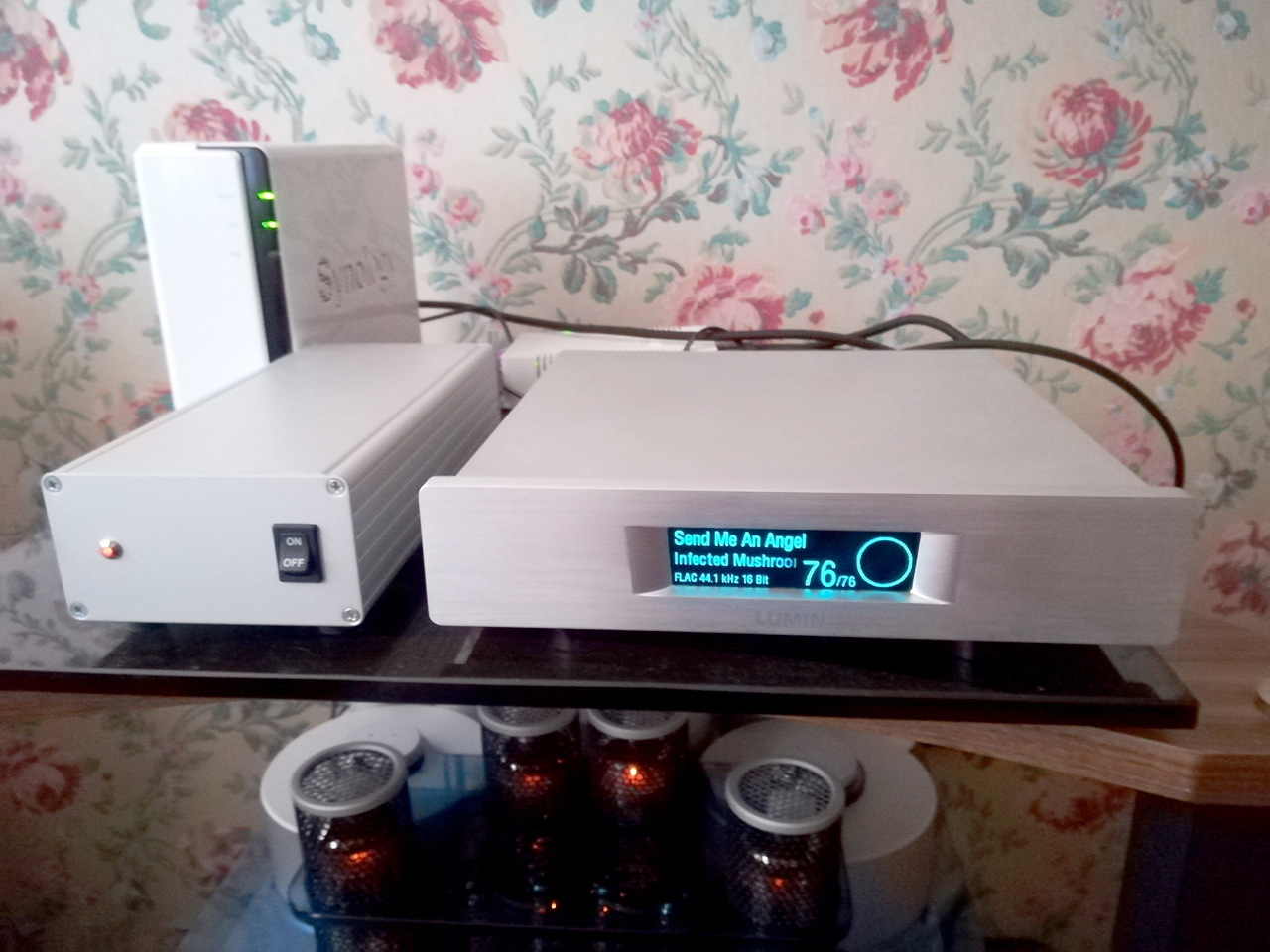

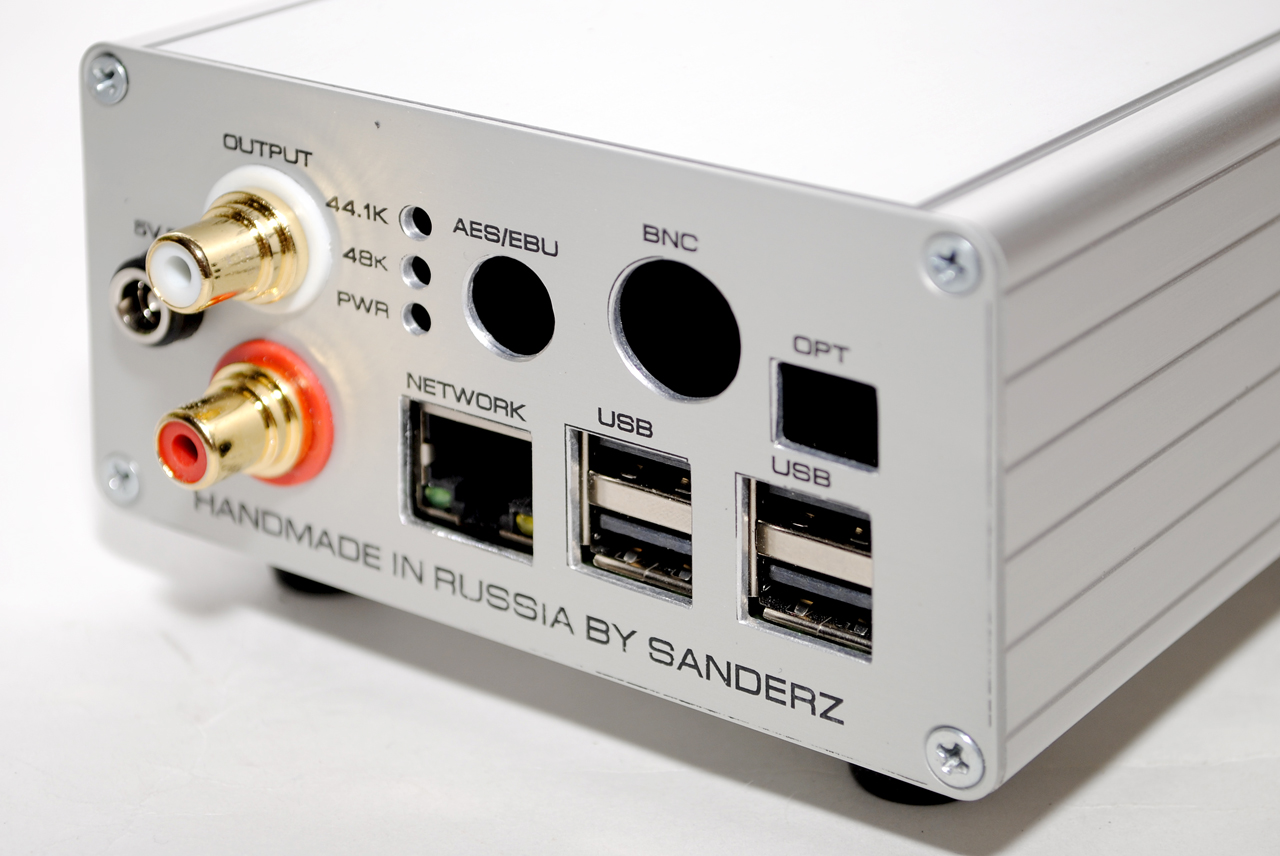

Александр.....на самом первом фото , внизу .....не ламповик ли Т + А стоит :shock:
 Заголовок сообщения: Линейные блоки питания.
Непрочитанное сообщениеДобавлено: 02 авг 2018, 08:33
Откуда: Чебоксары
Сообщений: 857
Его благодарили: 551
Похоже на то. Фото не моё, всех подробностей о системе я не знаю.
Непрочитанное сообщениеДобавлено: 02 авг 2018, 13:52
Имя: Вадим
Откуда: Казань
Сообщений: 82
Его благодарили: 33
На форуме с 24 фев 2013
Сообщений: 16225
Его благодарили: 894
Угу , он самый

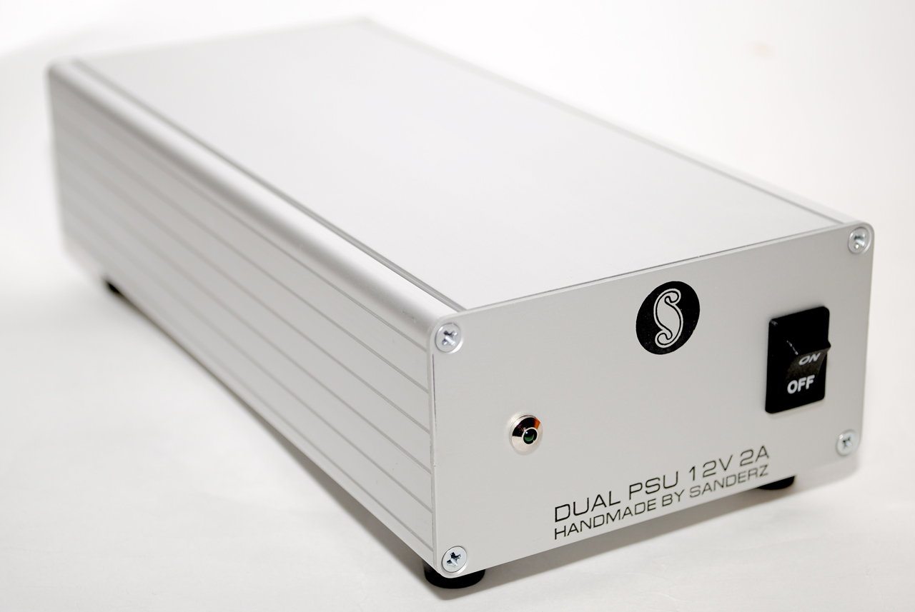

На подходе блок питания на два независимых канала, 12В 2А каждый.
_DSC4955.JPG [ 396.93 КБ | Просмотров: 37191 ]
_DSC4956.JPG [ 428.32 КБ | Просмотров: 37191 ]
_DSC4958.JPG [ 447.03 КБ | Просмотров: 37191 ]
Непрочитанное сообщениеДобавлено: 14 сен 2018, 18:50
Откуда: Чебоксары
Сообщений: 857

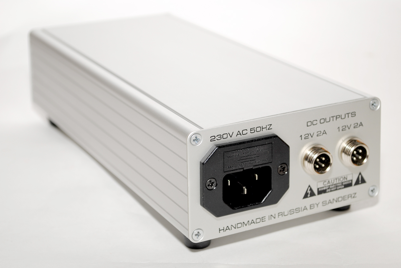

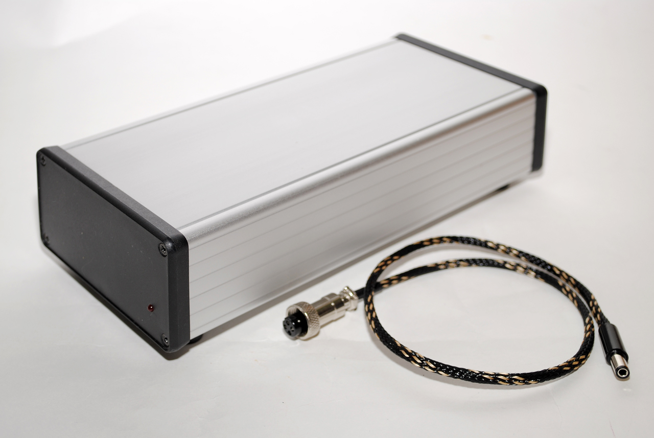

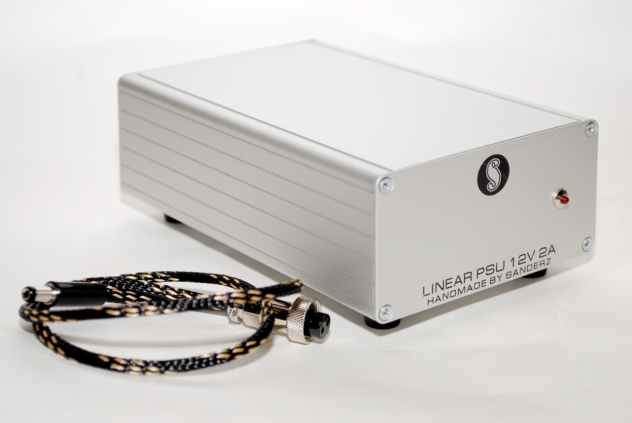

Двухканальный линейный блок питания на 12В 2А готов.
_DSC4960.JPG [ 379.28 КБ | Просмотров: 37129 ]
_DSC4964.JPG [ 381.96 КБ | Просмотров: 37129 ]
_DSC4969.JPG [ 415.5 КБ | Просмотров: 37129 ]
_DSC4977.JPG [ 422.87 КБ | Просмотров: 37129 ]

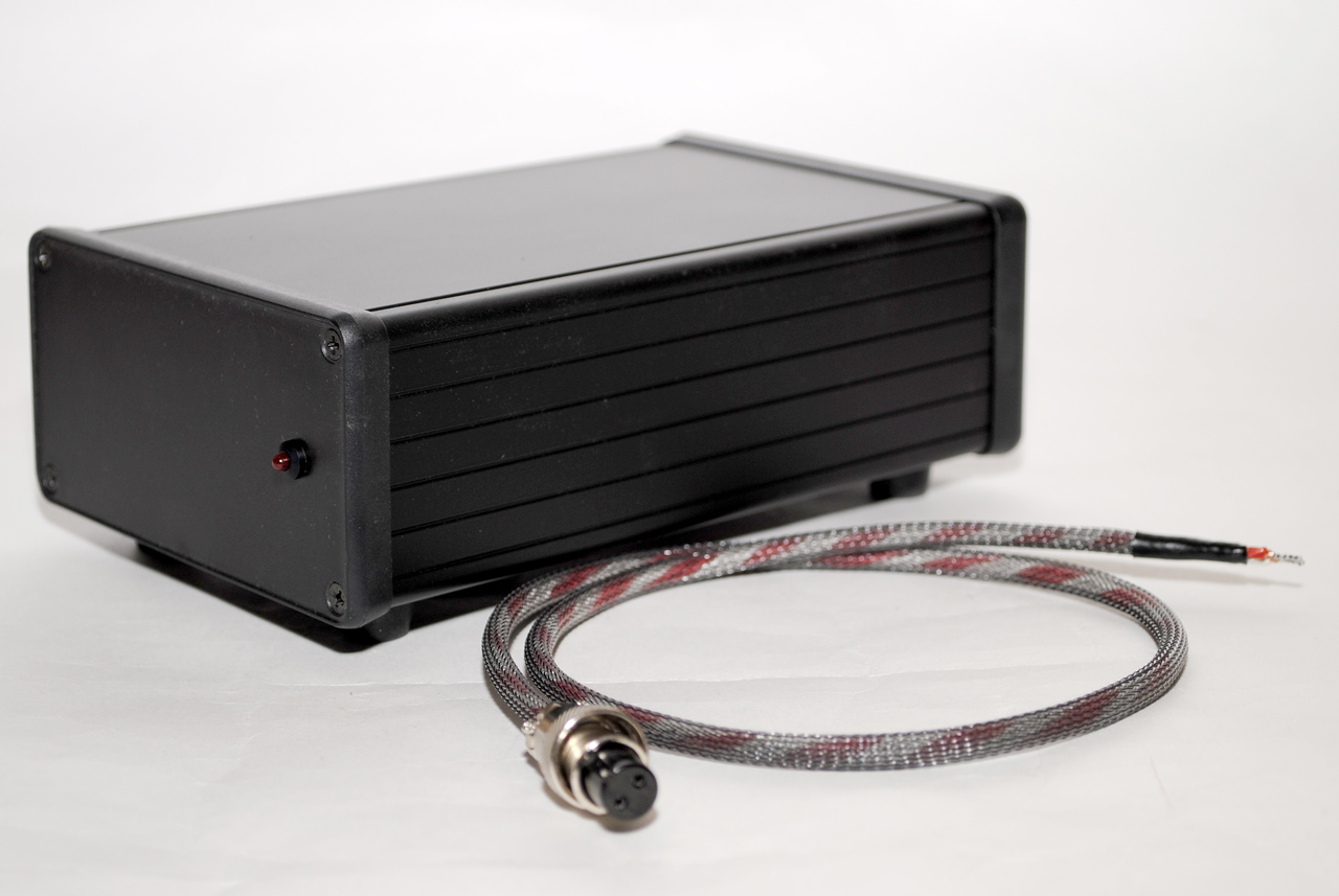

Непрочитанное сообщениеДобавлено: 14 сен 2018, 19:07
Сообщений: 3517
Его благодарили: 3511

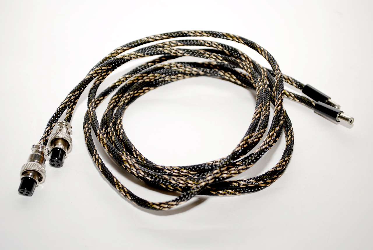

Sander'Z,
Проводочки а-ля "змеинная кожа" кайфово смотрятся... :cool:
Непрочитанное сообщениеДобавлено: 14 сен 2018, 19:45
Откуда: Чебоксары
Сообщений: 857
Да, мне тоже такая оплётка нравится! :)

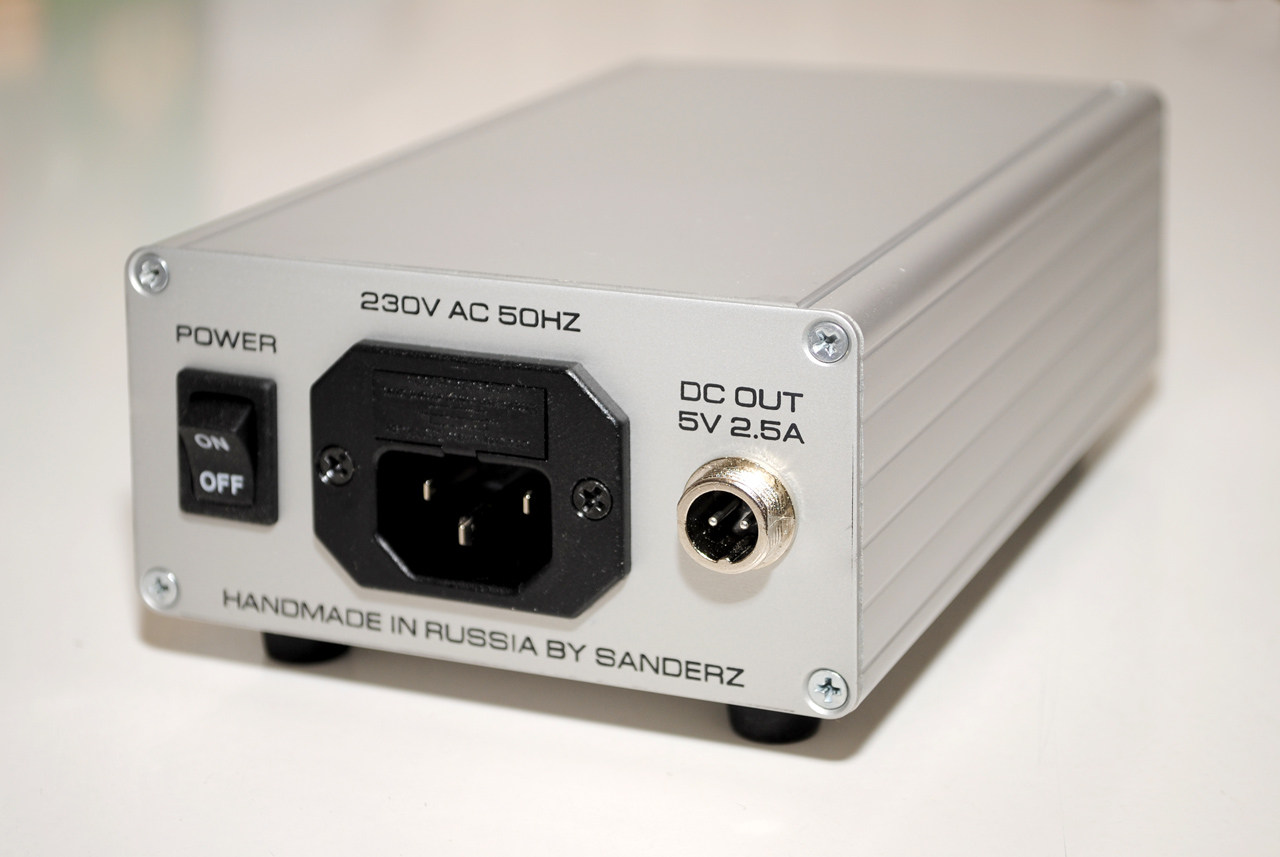

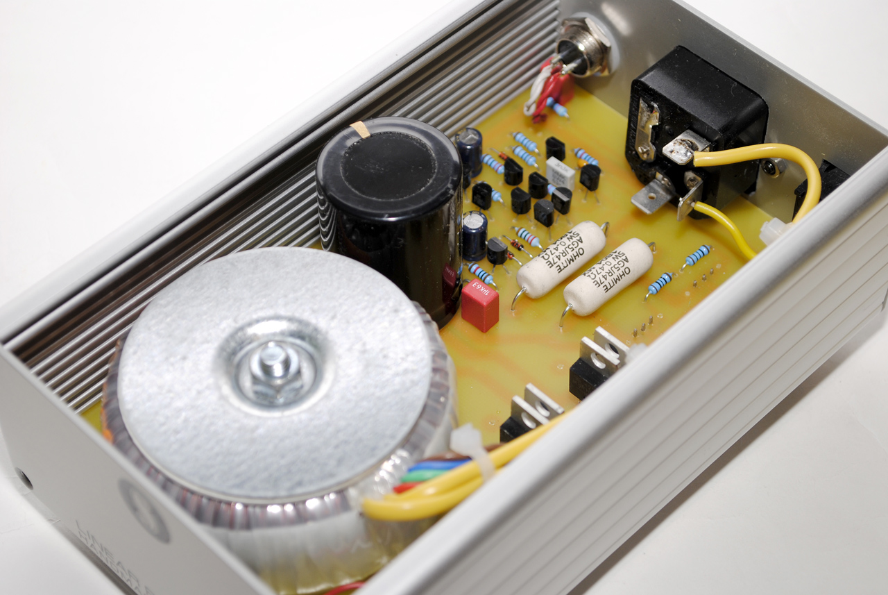

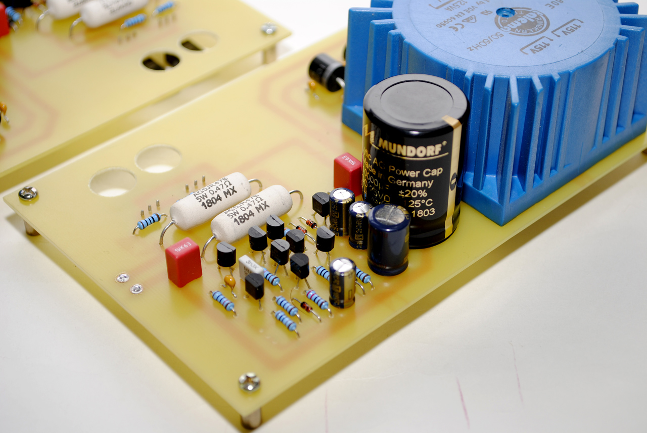

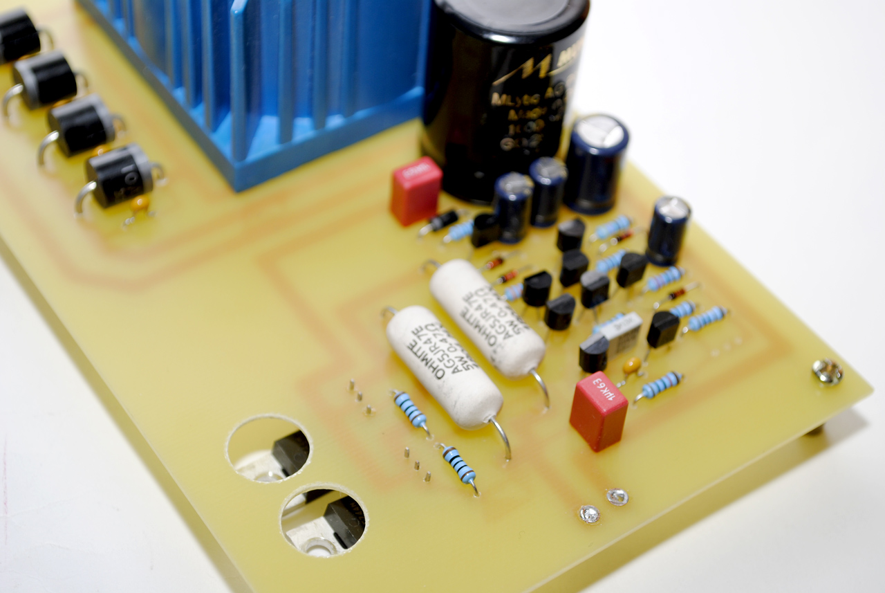

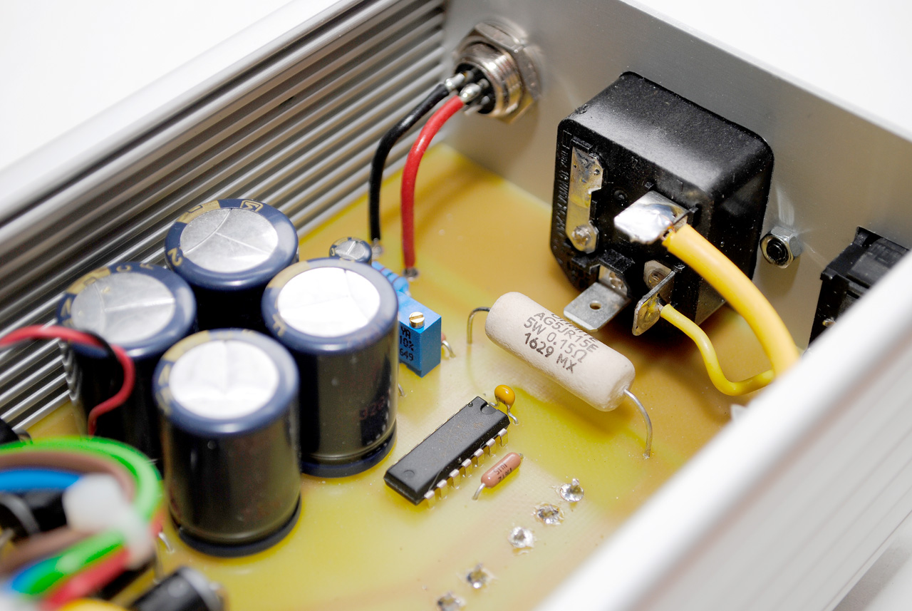

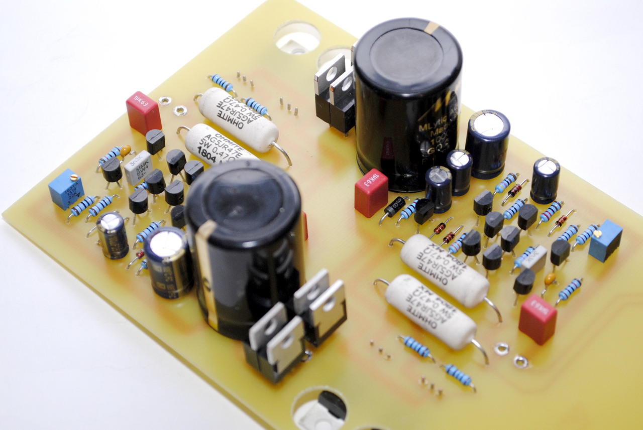

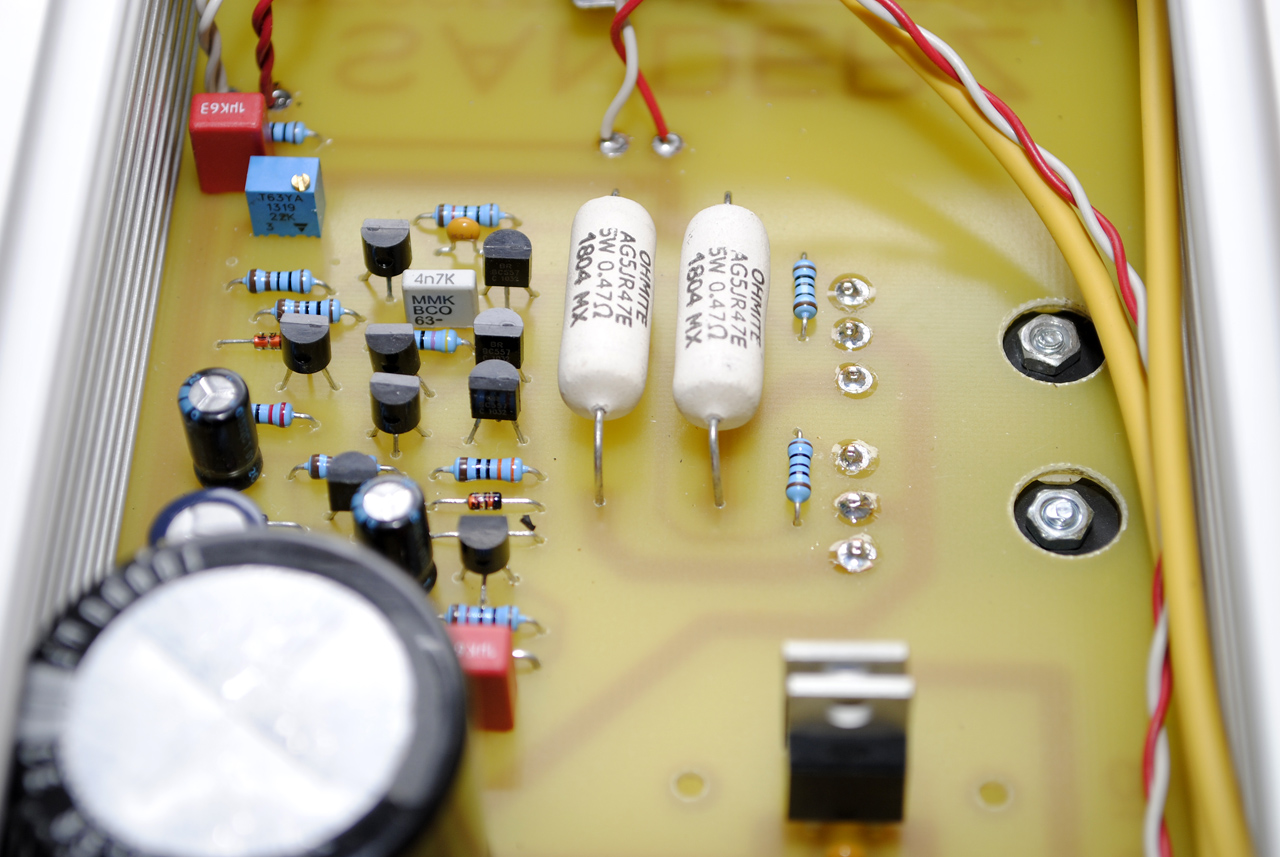

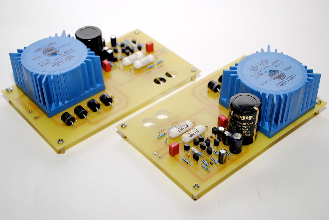

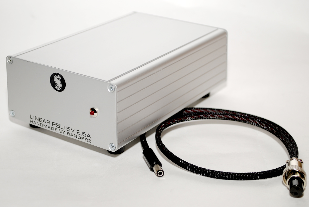

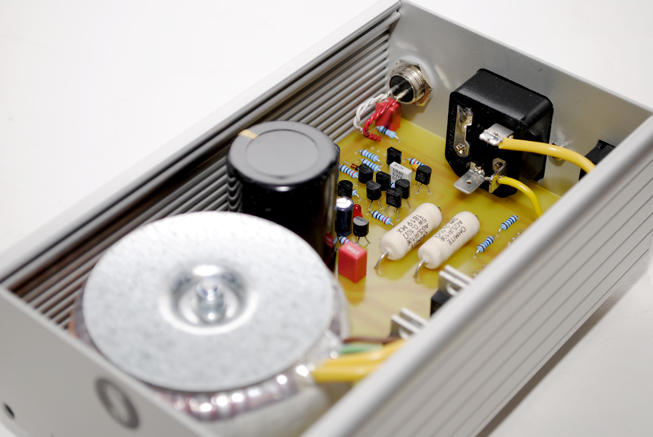

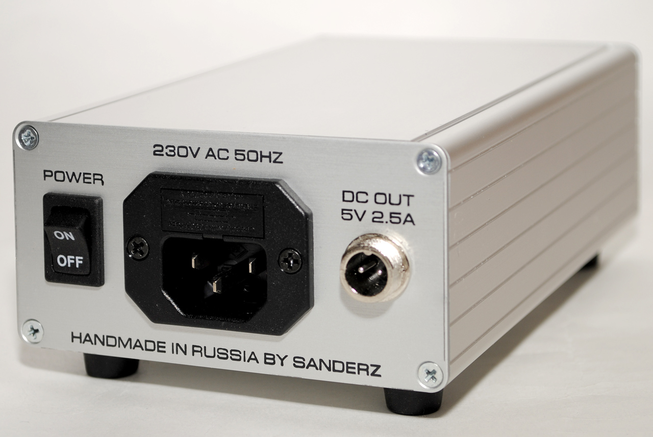

Две платы линейных блоков питания на 5В 2.5А каждый, будут установлены в один корпус и питать Paspberry и Pi2 Design 502DAC.
_DSC4990.JPG [ 397.13 КБ | Просмотров: 37035 ]
_DSC4991.JPG [ 422.15 КБ | Просмотров: 37035 ]
_DSC4994.JPG [ 328.67 КБ | Просмотров: 37035 ]
_DSC4995.JPG [ 354.81 КБ | Просмотров: 37035 ]

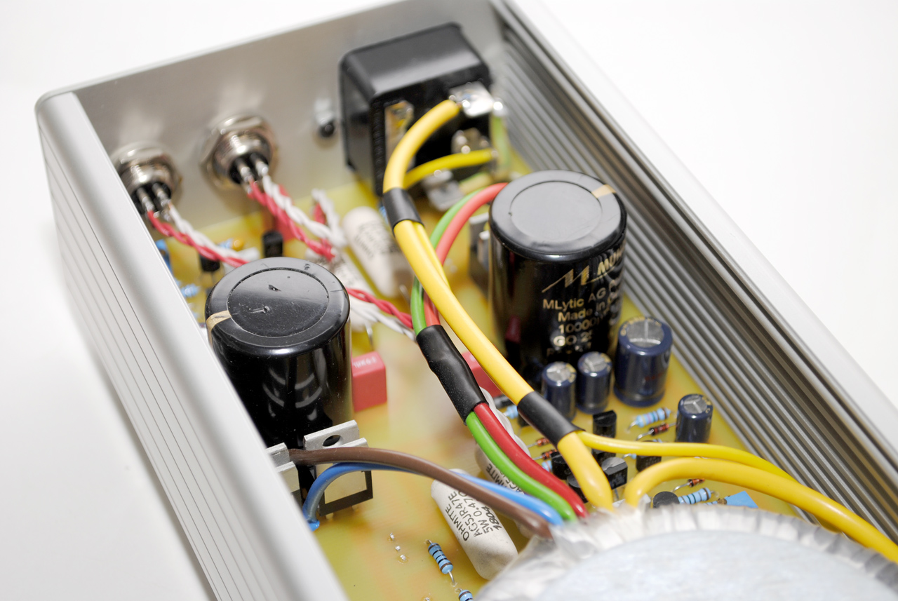

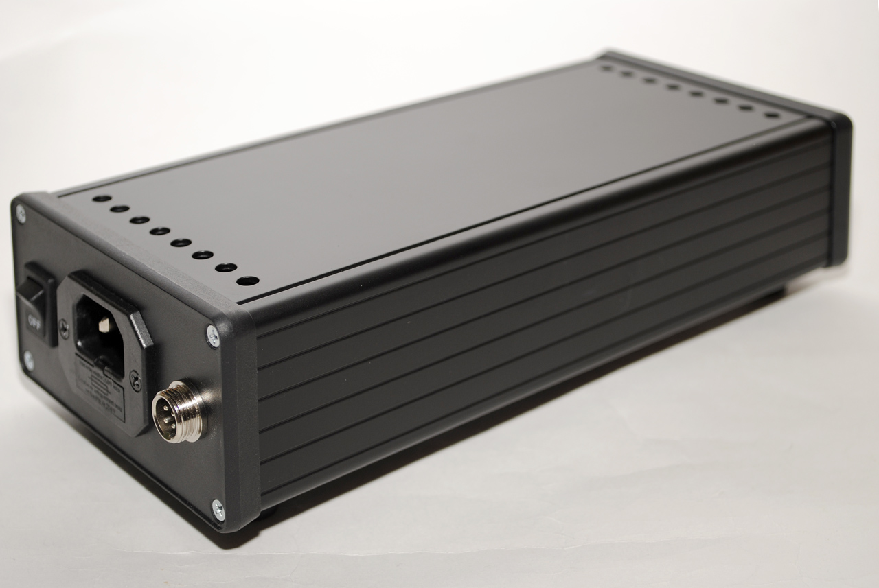

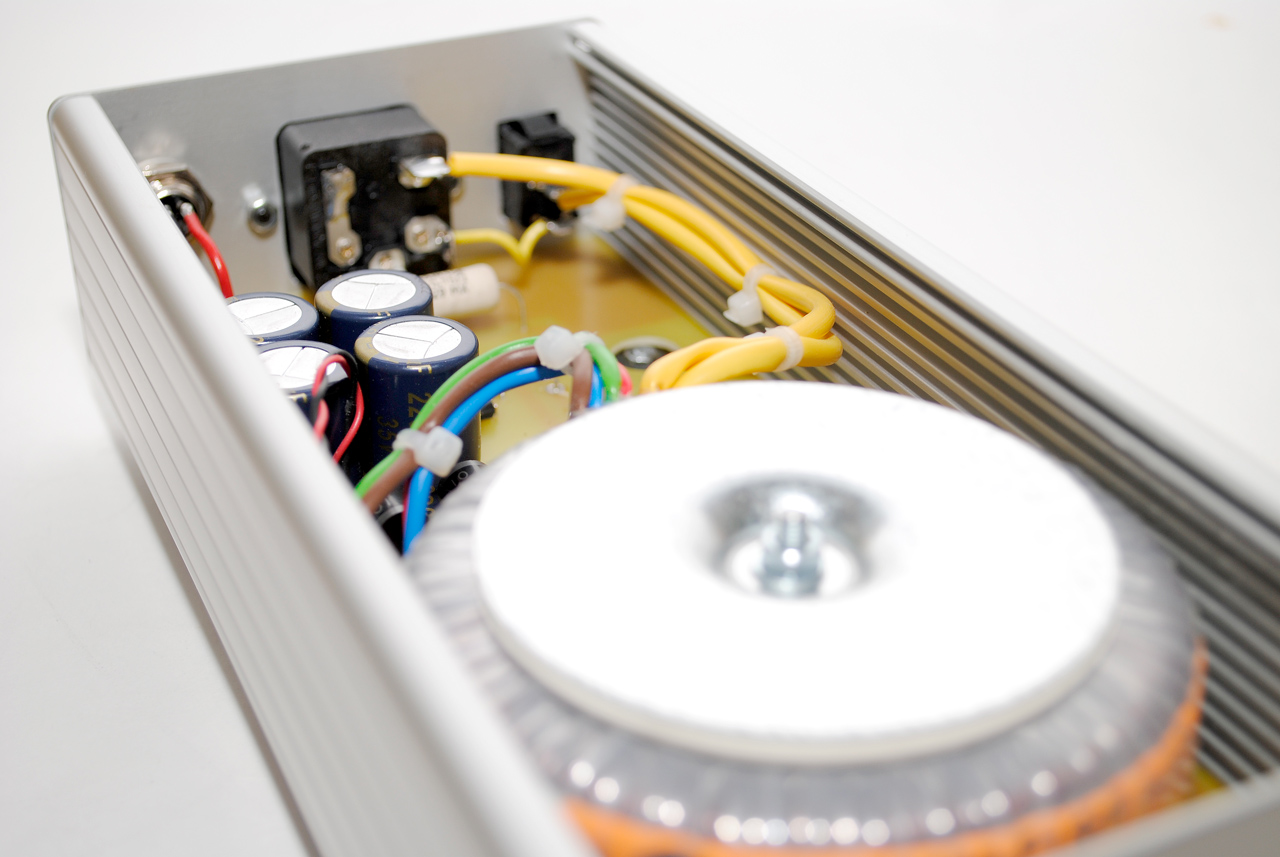

Линейный блок питания 12В 5А для "музыкального компьютера".
_DSC5027.JPG [ 288.46 КБ | Просмотров: 36799 ]
_DSC5031.JPG [ 451.58 КБ | Просмотров: 36799 ]
_DSC5033.JPG [ 413.4 КБ | Просмотров: 36799 ]
_DSC5037.JPG [ 350.75 КБ | Просмотров: 36799 ]
_DSC5038.JPG [ 333.16 КБ | Просмотров: 36799 ]

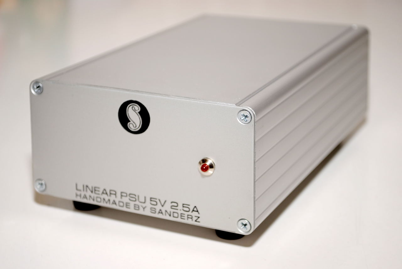

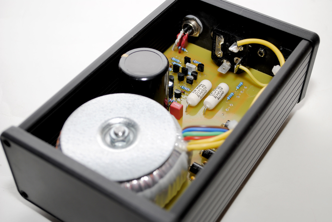

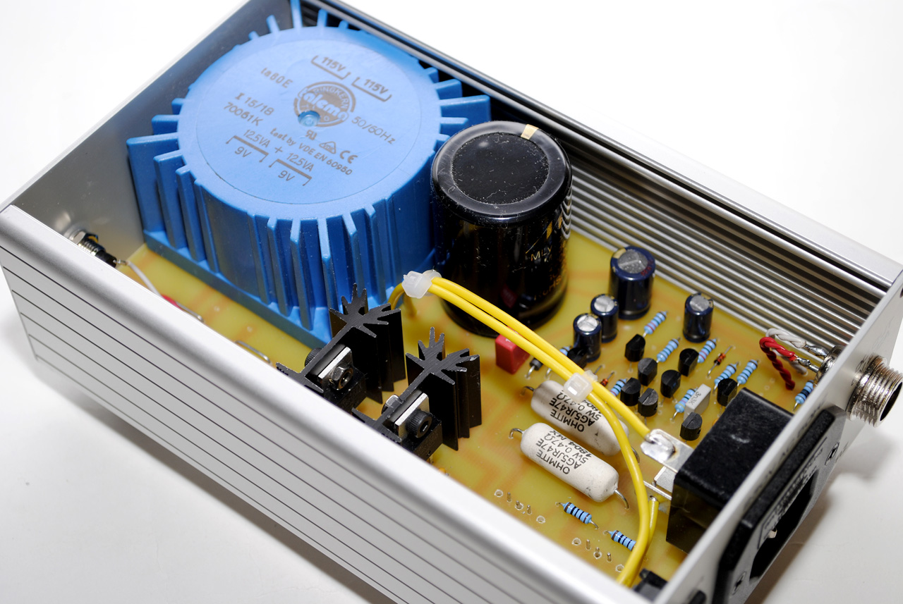

Блок питания 5В 2.5А.
_DSC5047.JPG [ 291.73 КБ | Просмотров: 36701 ]
_DSC5056.JPG [ 331.87 КБ | Просмотров: 36701 ]
_DSC5059.JPG [ 347.46 КБ | Просмотров: 36701 ]
_DSC5063.JPG [ 347.49 КБ | Просмотров: 36701 ]

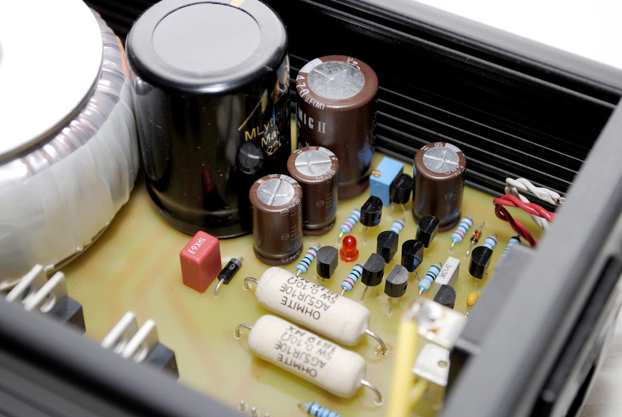

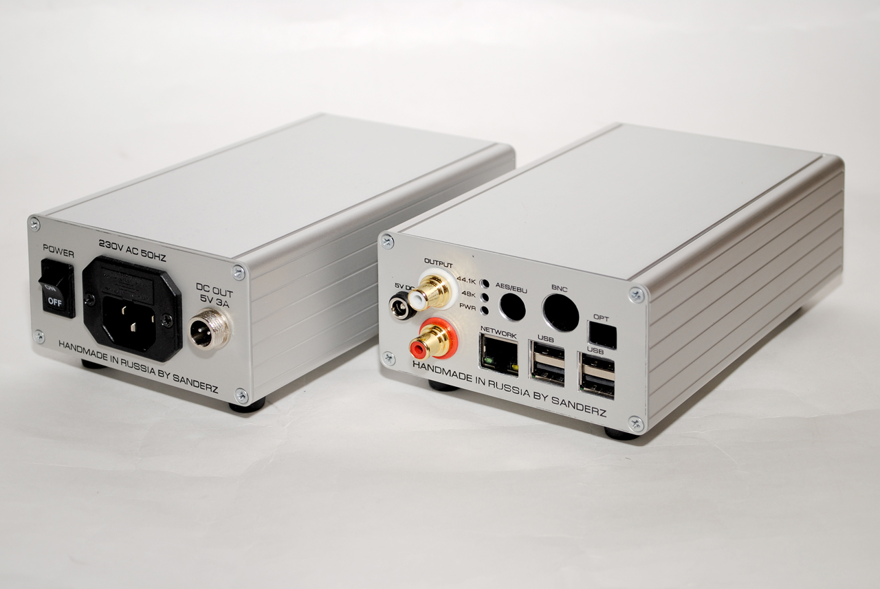

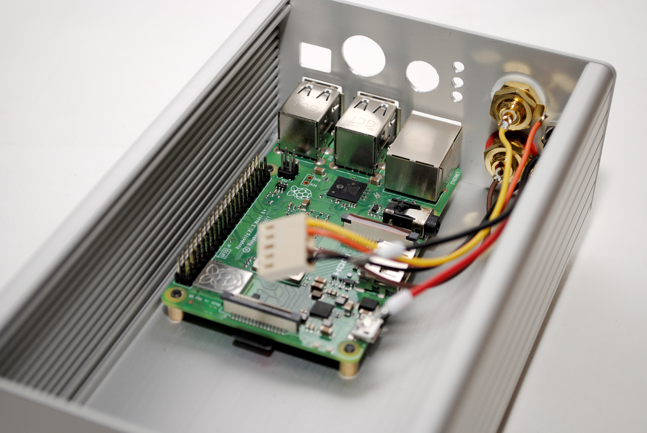

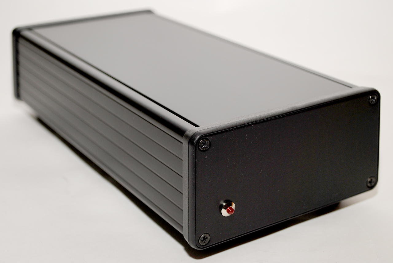

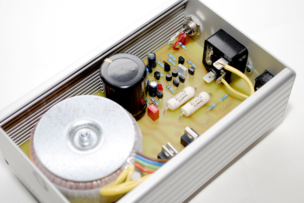

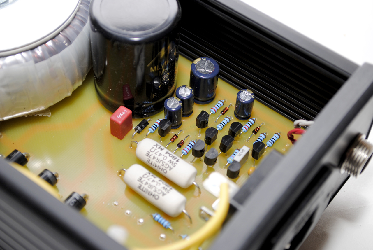

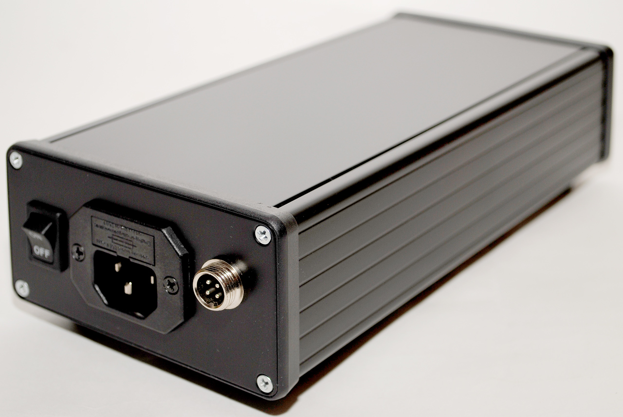

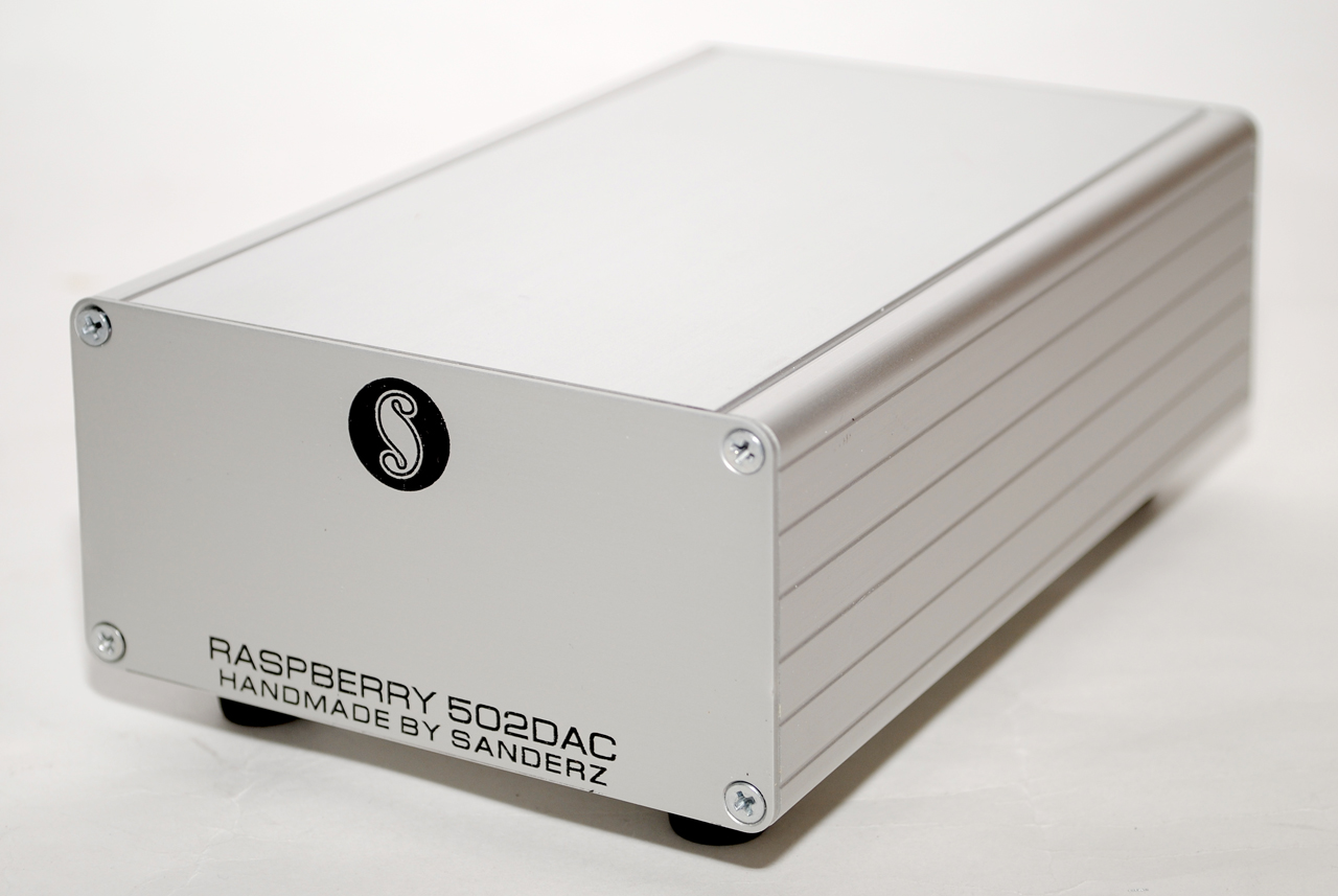

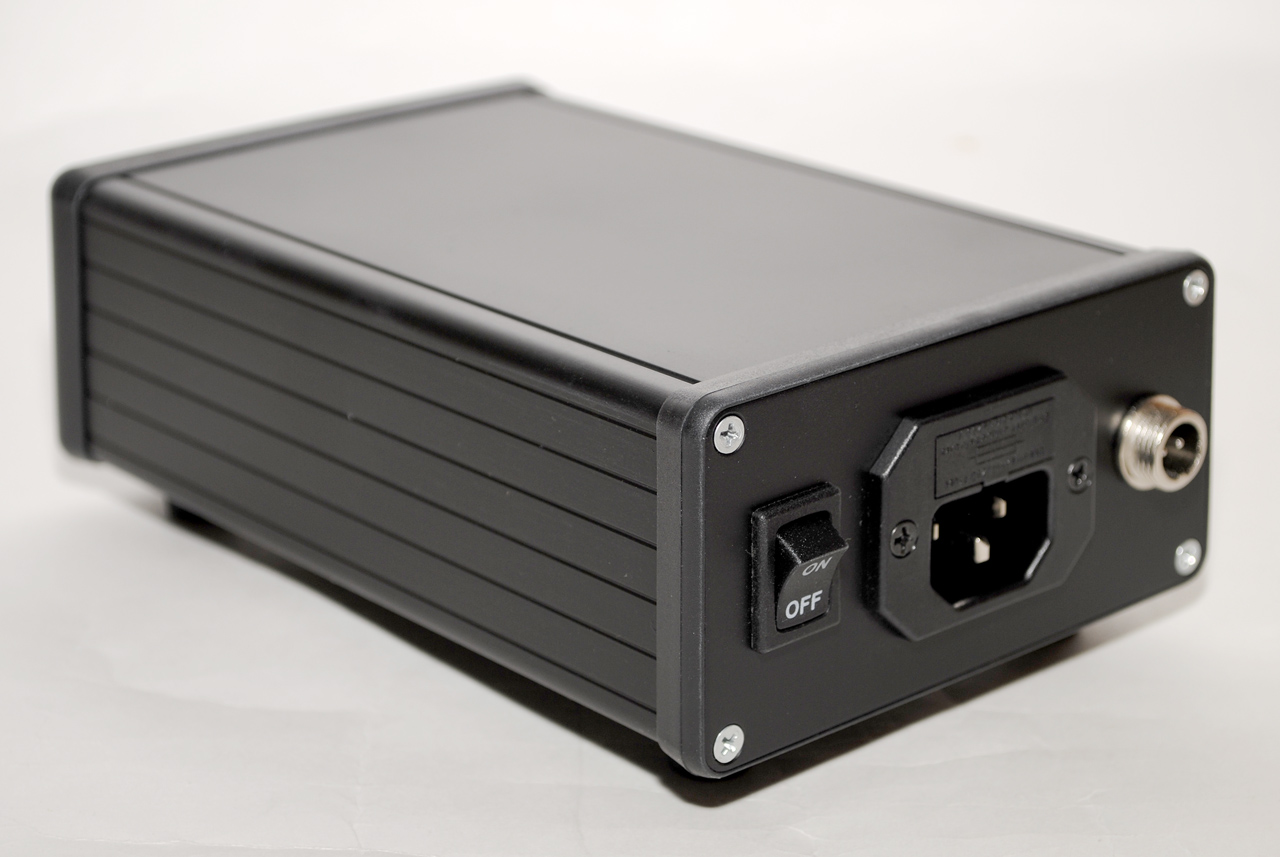

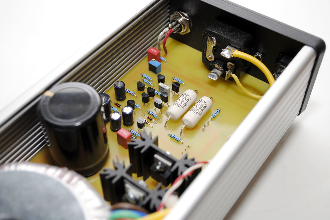

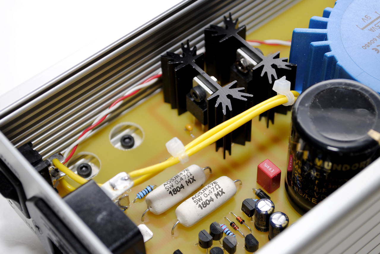

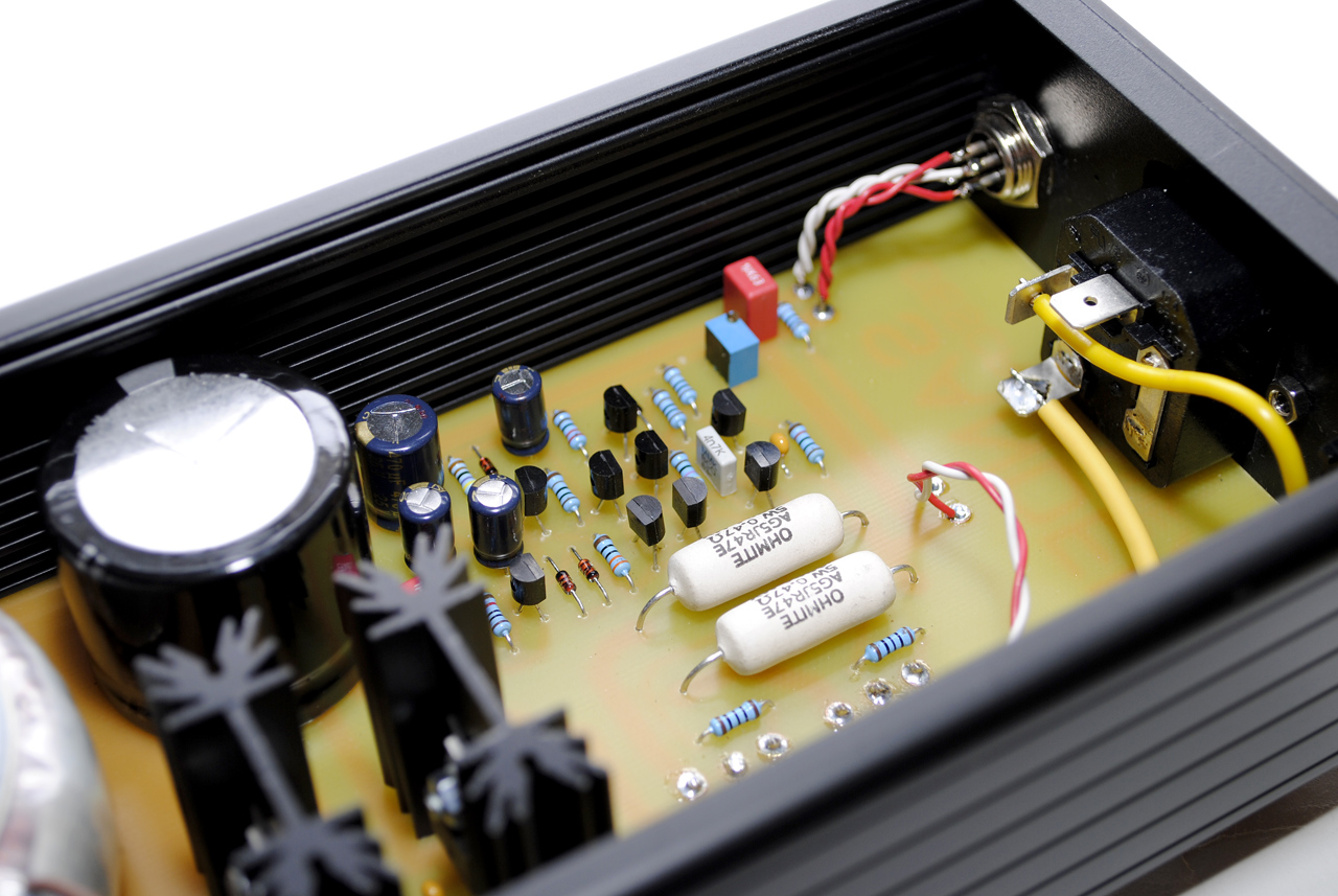

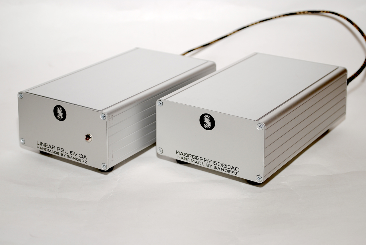

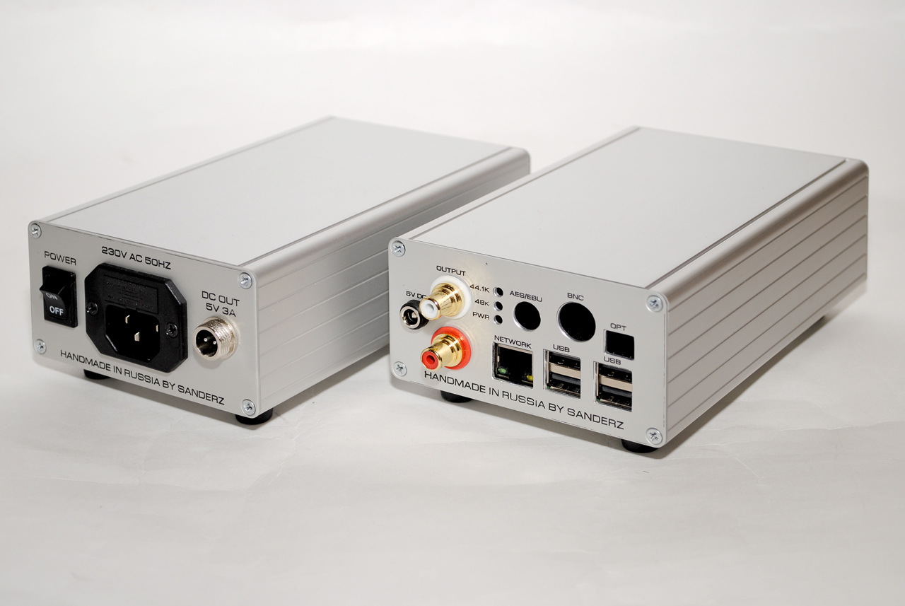

Блок питания 5В 3А для связки Raspberry/Pi2 Design 502DAC в черном цвете.
_DSC5066.JPG [ 299.28 КБ | Просмотров: 36577 ]
_DSC5071.JPG [ 294.25 КБ | Просмотров: 36577 ]
_DSC5072.JPG [ 354.68 КБ | Просмотров: 36577 ]
_DSC5075.JPG [ 429.92 КБ | Просмотров: 36577 ]
Непрочитанное сообщениеДобавлено: 17 окт 2018, 10:16
Откуда: Чебоксары
Сообщений: 857

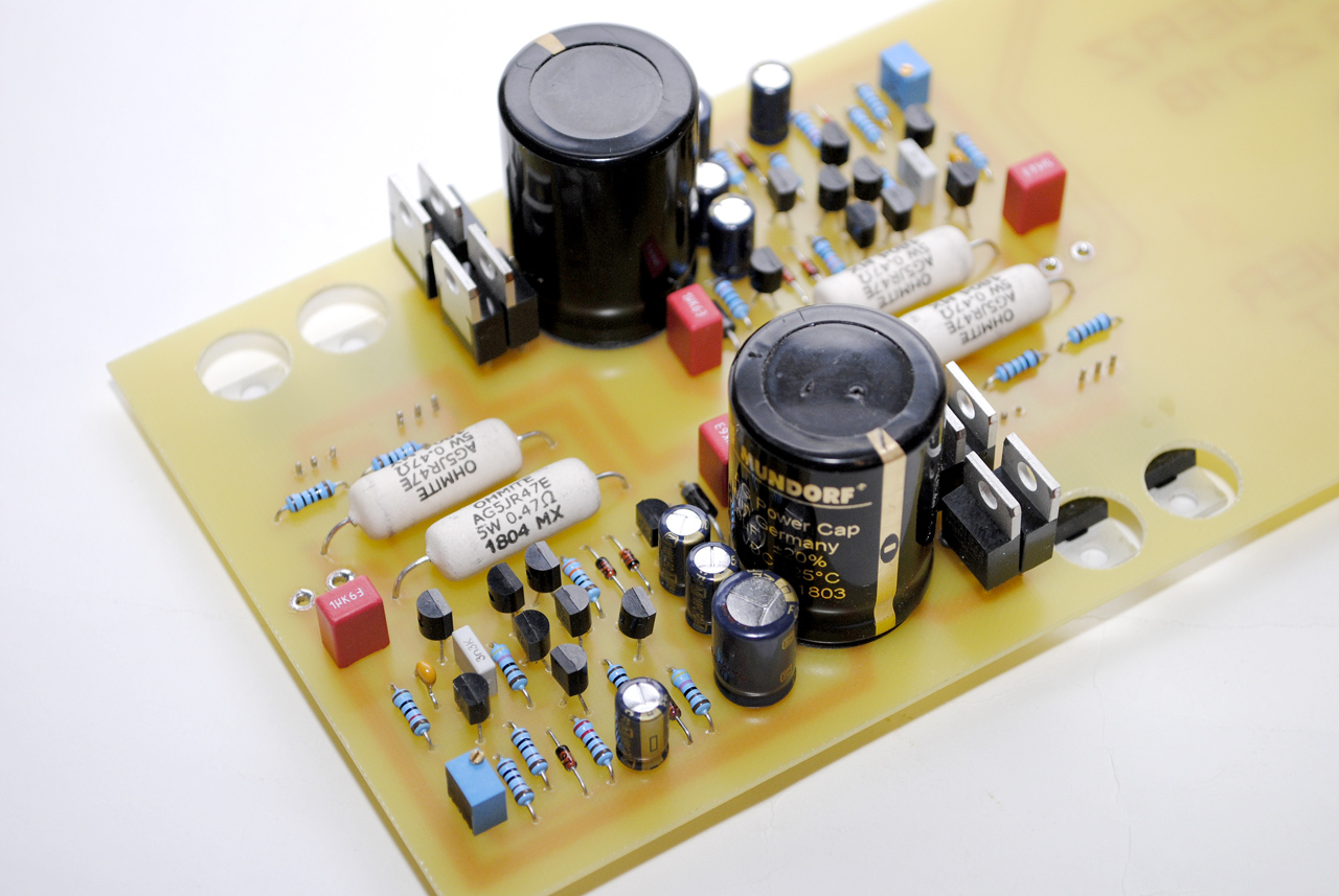

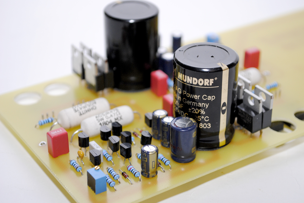

Стоимость блока питания для связки Raspberry/Pi2 Design 502DAC - 12000 руб.
Комплектующие применены такие:
- силовой трансформатор Talema 25ВА
- конденсатор фильтра Mundorf Mlytic 22000uF
- остальные конденсаторы Panasonic FC, Wima MKS, Evox Rifa MMK
- регулирующие транзисторы TIP142
- резисторы Beyschlag 1%
- корпус Hammond
Стабилизатор полностью дискретный, без применения интегральных микросхем.

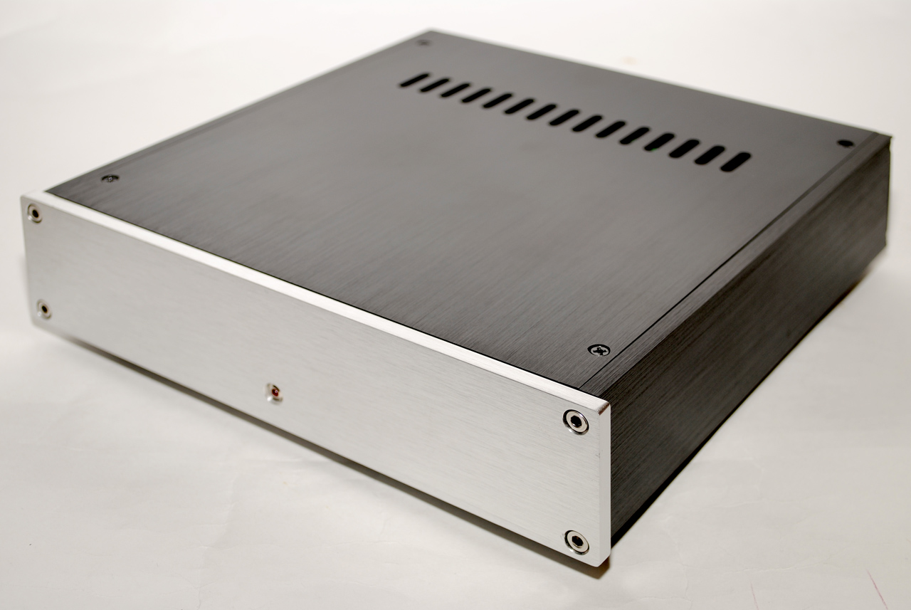

_DSC4994.JPG [ 328.67 КБ | Просмотров: 36564 ]

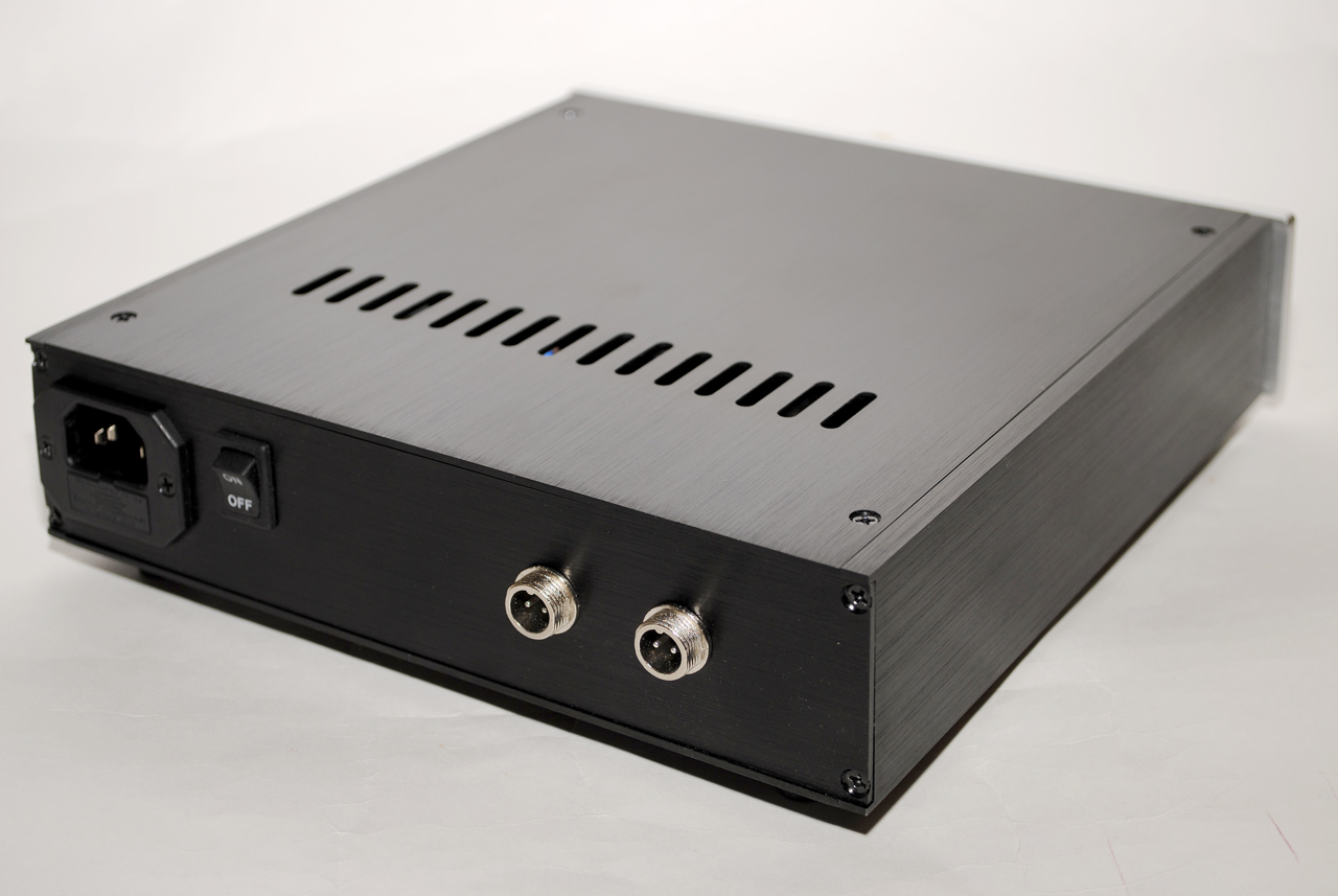

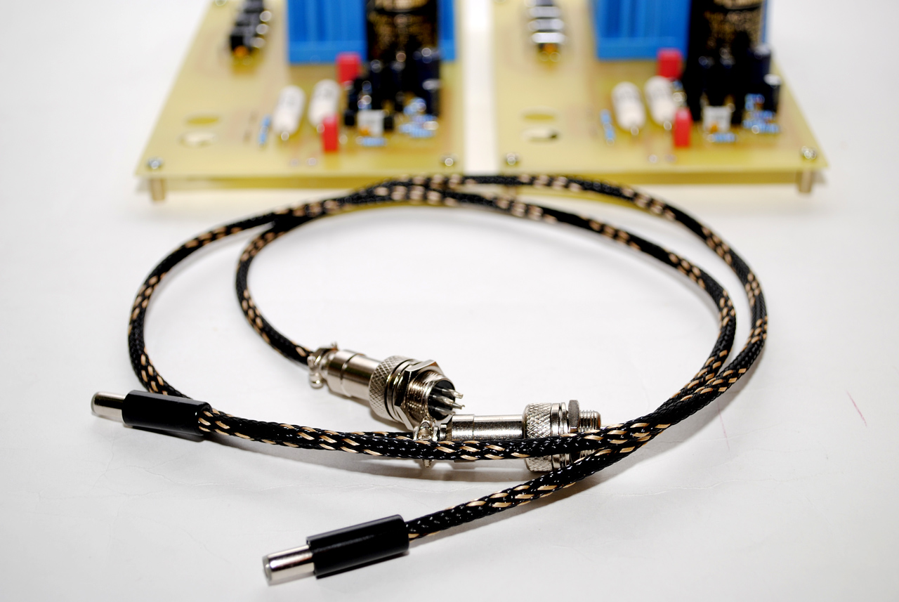

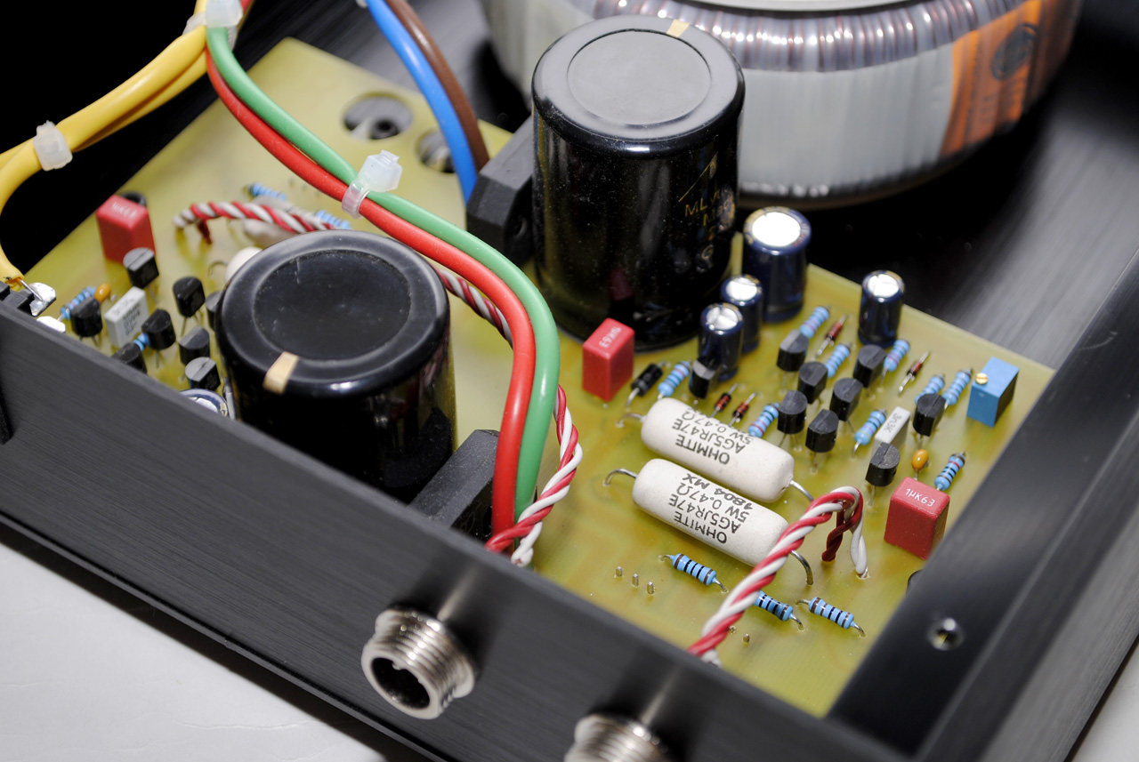

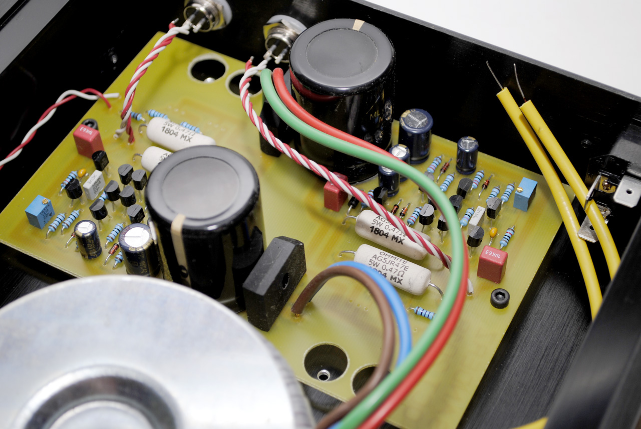

Завершаю двухканальный линейный блок питания по 12В 5А в каждом канале.
_DSC5081.JPG [ 348.55 КБ | Просмотров: 36470 ]
_DSC5085.JPG [ 335.47 КБ | Просмотров: 36470 ]
_DSC5086.JPG [ 398.82 КБ | Просмотров: 36470 ]
_DSC5087.JPG [ 346.37 КБ | Просмотров: 36470 ]

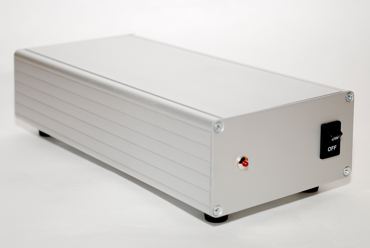

В законченном виде.
_DSC5100.JPG [ 295.75 КБ | Просмотров: 36099 ]
_DSC5103.JPG [ 295.12 КБ | Просмотров: 36099 ]
_DSC5108.JPG [ 318.35 КБ | Просмотров: 36099 ]
_DSC5110.JPG [ 332.1 КБ | Просмотров: 36099 ]
_DSC5117.JPG [ 388.46 КБ | Просмотров: 36099 ]

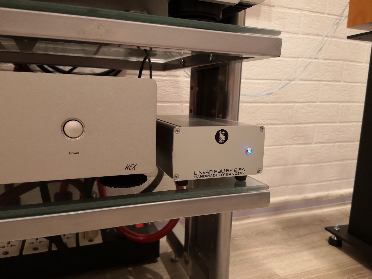

Один из блоков питания 5В/2.5А в интерьере нового владельца.
mike03.jpeg [ 330.73 КБ | Просмотров: 35649 ]
mike02.jpeg [ 304.83 КБ | Просмотров: 35649 ]
mike01.jpeg [ 258.34 КБ | Просмотров: 35649 ]

Блок питания 12В 2А отправился в Приморский край.
_DSC5263.JPG [ 396.87 КБ | Просмотров: 35244 ]
_DSC5265.JPG [ 320.64 КБ | Просмотров: 35244 ]
_DSC5266.JPG [ 404.51 КБ | Просмотров: 35244 ]
_DSC5268.JPG [ 317.8 КБ | Просмотров: 35244 ]

Блок питания 5В с корпусом для связки Paspberry/502DAC в едином оформлении.
_DSC5252.JPG [ 422.94 КБ | Просмотров: 35243 ]
_DSC5253.JPG [ 413.88 КБ | Просмотров: 35243 ]
_DSC5255.JPG [ 378.23 КБ | Просмотров: 35243 ]
_DSC5257.JPG [ 443.82 КБ | Просмотров: 35243 ]
_DSC5260.JPG [ 415.82 КБ | Просмотров: 35243 ]
_DSC5263.JPG [ 351.26 КБ | Просмотров: 35243 ]

Блок питания для конвертера Singxer SU-1 (5В 3А) в черном цвете.
_DSC5254.JPG [ 318.67 КБ | Просмотров: 34964 ]
_DSC5255.JPG [ 269.04 КБ | Просмотров: 34964 ]
_DSC5256.JPG [ 290.11 КБ | Просмотров: 34964 ]
_DSC5260.JPG [ 429.99 КБ | Просмотров: 34964 ]
