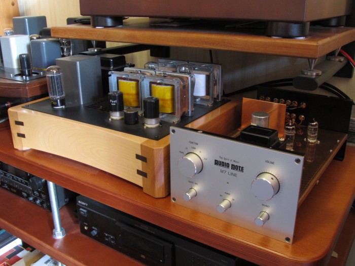

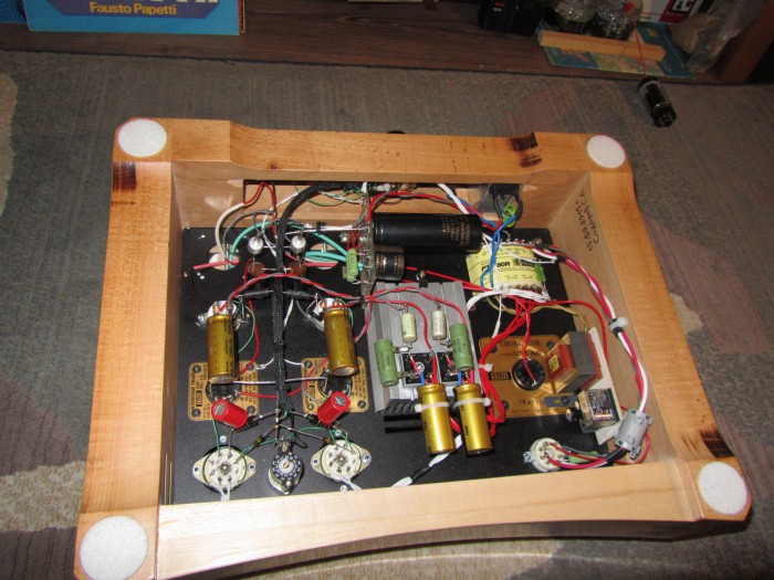

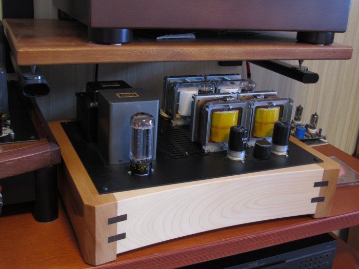

Ну вот,братья по разуму,пришло время рассказать про свой предусилитель...Делал исключительно для себя ,под свои потребности и желания и понимания своего звука.Три входа,коммутатор DACT,далее регулятор громкости DACT и два каскада усиления и два транса-межкаскадный и выходной от известного в узких кругах спеца по трансам.Кенотрон,конденсаторы блек гейты,резюки ален бредли,провода хло,припой хороший...бла,бла,бла...Корпус из массива бука и ясеня со вставками из черного дерева...Вот такой ящик получился... :2piv:

Красиво! Сергей, а зачем тебе активный пред? Чтобы эти лишние 13 дБ потом регулятором громкости усилка уменьшать? И Аудио нот для чего?

Ответ на первую часть вопроса нашёл в соседней теме. :)

Паша,у меня один регулятор громкости,в преде,чуйка концов от 2 до 5 вольт... :2piv: Аудионот просто брал на прослушку...абсолютно другая идеология и результат на выходе,а что ты хотел,один каскад усиления на 5687 с анодной нагрузкой и кондер на выходе...увы,печально... :?

Да я уж догнал, что регулятора в УМ нет, всё стало ясно. А про Аудионот и подумал, нафига, если себе забацал сам, схема лучше, исполнение тоже... :cool: :pzdr1:
