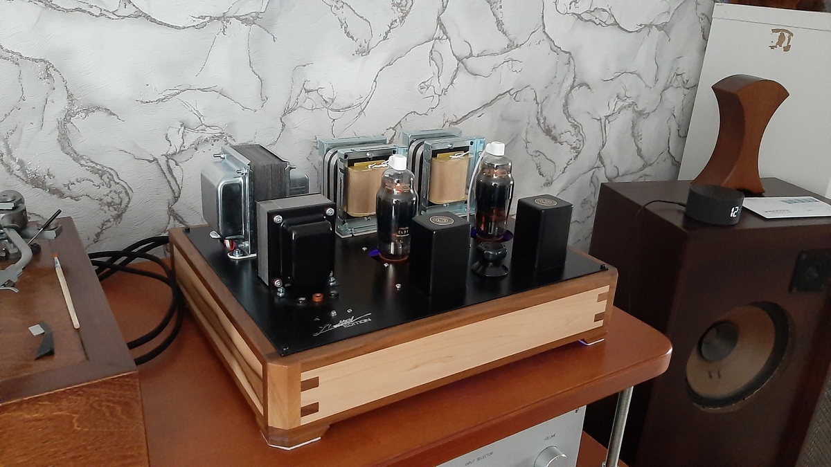

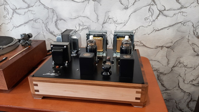

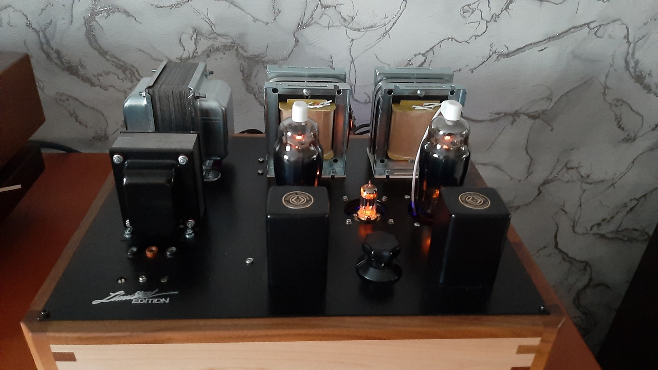

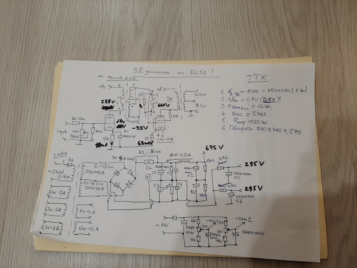

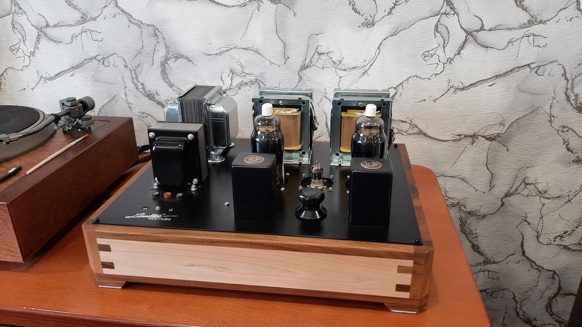

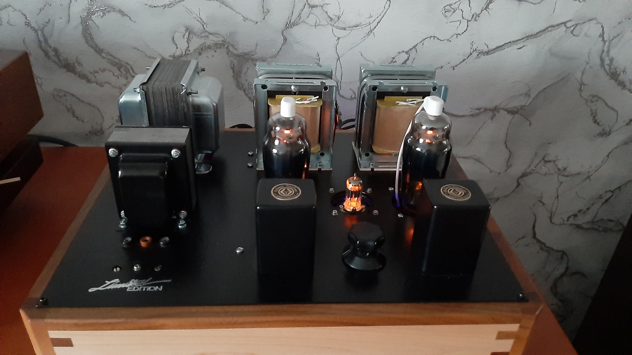

Старожилы помнят...в 2018 году сделал такой усилитель...звучал здорово, дал послушать товарищу...товарищь забрал в свою систему...А звучание его врезалось в память навсегда... :?
Полез в тумбочку...нашел пару межкаскадников Хасимото 107...Могучие EL 51 Philips 40 годов...4 штуки ...5687 мой любимый драйвер трех разных фирм.
Выходники на С корах и АН транс с дросселем заказал в Аудиоальт...Корпус от Саши..это его лебединая песня...массив ясеня, бук ,канадский клен...
Полностью его дизайн...мне нравится... :cool: Деталюхи по возможности лучшее, что осталось... ;)
Реально усил начинает звучать буквально сразу...Звук ясный , артикулированный...басок с бархотом, высокие чистые...вокал просто волшебный...с моими шириками филипс спелся просто идеально...винил ваще космос... :) Его и Онгаку оставлю ...такая корова нужна самому... :)

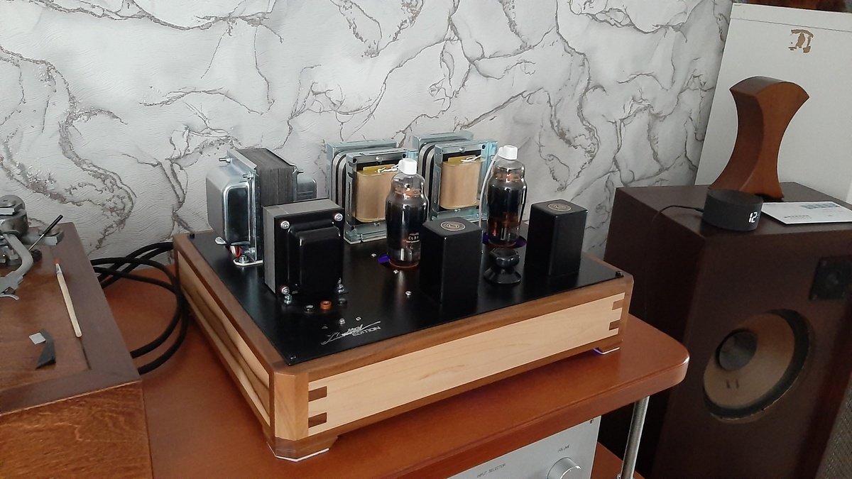

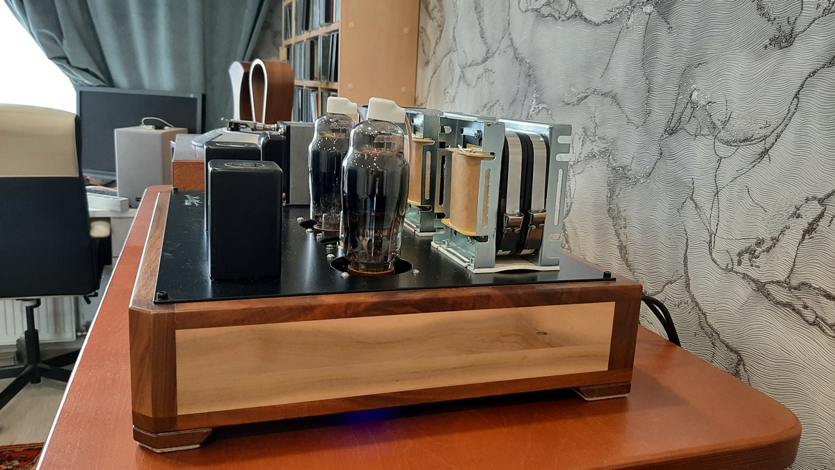

Сегодня амплифер проработал около 10 часов без перекура ...АН транс нагрелся по железу до 46 градусов...хорошо. Что поразило больше всего -режимы выходных ламп не ушли ни на доли ма... :roll: Блин...технологии 40х годов рулят.... :cool: :2piv:
