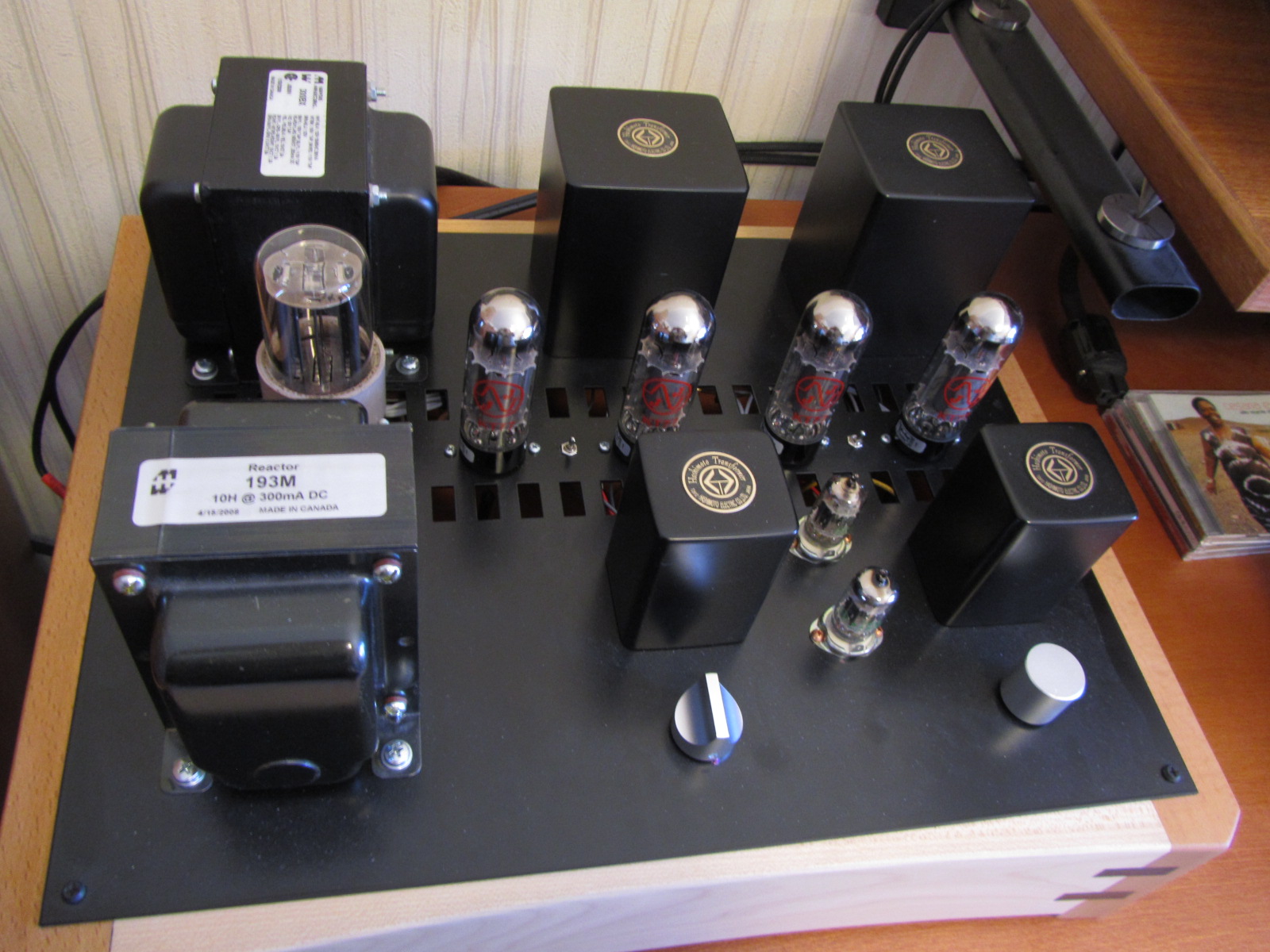

Ну,вот,поставил переклюк триод-ультралиния...Мощность повысилась,как и ожидалось ,стало по 30 ватт на канал...частотка осталась прежней 8-35000 герц(межкаскадник А-107 рулит),чуйка 150 мв. Ради интереса померял искажения на 1 и 10 Вт в обоих режимах на нагрузке 8 ом.В триоде на 1Вт общие искажения порядка 0,2% с преобладанием второй гармоники,в UL искажения меньше, 0,1% с явным доминированием третьей гармоники.На 10 Вт картина похожая,в триоде 1,5% с преобладанием второй гармоники и чуть треьей,в UL 0,8% третей гармоники.
В звуке UL каскада явно преобладание шлейфа нечетных гармоник и отсутствие четных,звучание кажется более динамичным,рельефным,агрессивным...для определенных жанров самое то,что надо.В триоде звучание более теплое,пластичное,утонченное... :D Вот такие приборы использую для инструментального контроля. :2piv:

Олег,конечно в триодном мне больше нравится...В UL режиме звук ближе к пентодным реализациям ВК... :2piv:

Отличная конструкция, поздравляю!

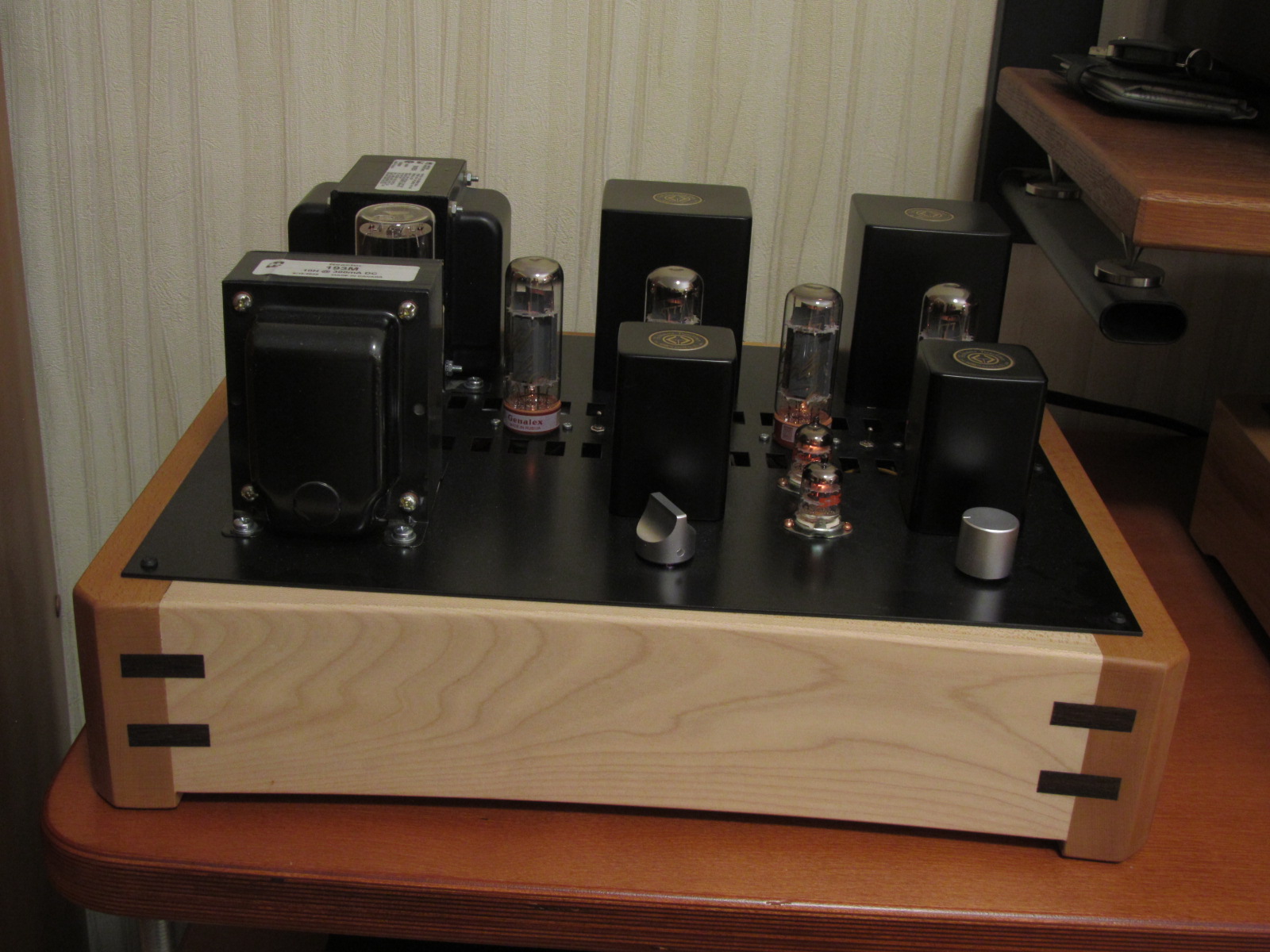

Ну вот,пришло время апгрейда...после полевых испытаний и прослушек пришло понимание ,что чуйка 150 мв явно избыточна.Заказал лампухи WE417A,моно триоды со средним усилением(43)и малым внутренним сопротивлением(1,7 ком),на выход взял наши KT77 Genalex(подобранный квартет).Получилась чуйка 775 мв,шума и фона нет.На мой взгляд получилась практически идеальная схема пушпульника...три лампы и два транса на канал без межкаскадных конденсаторов!Красиво и музыкально! :D

Классно смотрится! :cool:

:cool: Нравится!

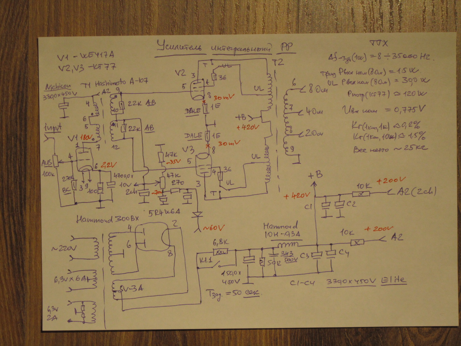

если схема "идеальна" ,то как она усиливает DC и меандр 250кгц ?
если усилитель "идеален" то он ДОЛЖЕН идеально сохранять ФЧХ исходного сигнала,а указанные измерения должны свидельствовать об этом

Димон...на МОЙ ВЗГЛЯД...усилитель не должен усиливать DC и 250 кило... :( Он должен звучать :) Сделай СВОЙ почти идеальный усилитель... :2piv:С OTL обломался... :lol: Флаг в руки и вперед к вершинам хийенда! 8-)

.на МОЙ ВЗГЛЯД...усилитель не должен усиливать DC и 250 кило... Он должен звучать
всё дело в том ,кто и что вкладывает в понятие "звучать"
то что межкаскадные трансы могут добавить НА ЧЕЙ ТО ВКУС "красивости" вполне может быть ..это может быть и мне может понравится (надо слушать) но это сугубый субъективизм
если же говорится о "идеальности" схемы то по моему должна подразумеваться и способность усилителя "идеально" усиливать сигнал
предолженный способ измерения и служит для оценки этой способности усилителя
для примера, небезизвестный т.Мусатов проверяет свои усилители 80кгц меандром
да и у фирмачей попадались упоминания о сотнях кгц синуса
на прошлой неделе купил импортную "заготовку",которая в заводском варианте уже звучит не хуже твоих усилителей .. посмотрим до чего получиться проапгрейдить ;)

ну так и есть,измерения это измерения,если интересны причинно-следственные связи ,при каких параметрах какой звук получится, а прослушивание музыки это прослушивание... зачем передёргивать и подменять одно другим?
навскидку MBL -700 кгц,GOLDMUND -3мгц :shock: .....ну и ещё найдутся
у Профитмастера BUF634 cтоят- это ВИДЕОусилители,насколько помню десятки мгц полоса усиления...но на большом токе(необходимом для колонок) он опасается мерить,ибо теплоотвод от кристала не успеет отвести тепло
