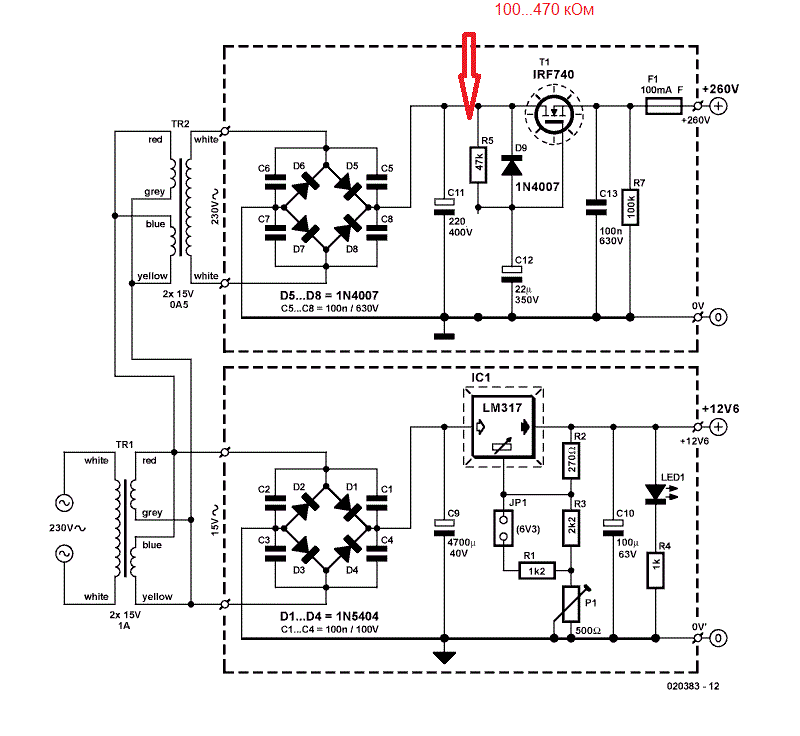

Интересно, чем лучше то? Большим сопротивлением источника питания? :shock: У кена одно "достоинство" - плавная подача анодного, что я уже давным давно реализую на полевике, который одновременно является "дросселем" с офигенной индуктивностью.
Паша, нарисуй, как делаешь, как раз сейчас репу чешу по этому поводу.

Да схема простая
ef86-schema.gif [ 31.77 КБ | Просмотров: 2624 ]
Небольшое уточнение. Это умножитель ёмкости, и к индуктивности не имеет никакого отношения. Т.е., на самом деле, это заменитель большого конденсатора, а не дросселя.

Sander'Z, ну да. Имелось ввиду, вместо дросселя. :D Но в данном случае это не важно. Пульсации уменьшает, плавная подача анодного есть. :cool:

Радиолюбитель,
R5 определяет время задержки?
Непрочитанное сообщениеДобавлено: 14 фев 2017, 14:51
Сообщений: 3579
Радиолюбитель,
Да, вместе с ёмкостью С12 и коэффициент сглаживания

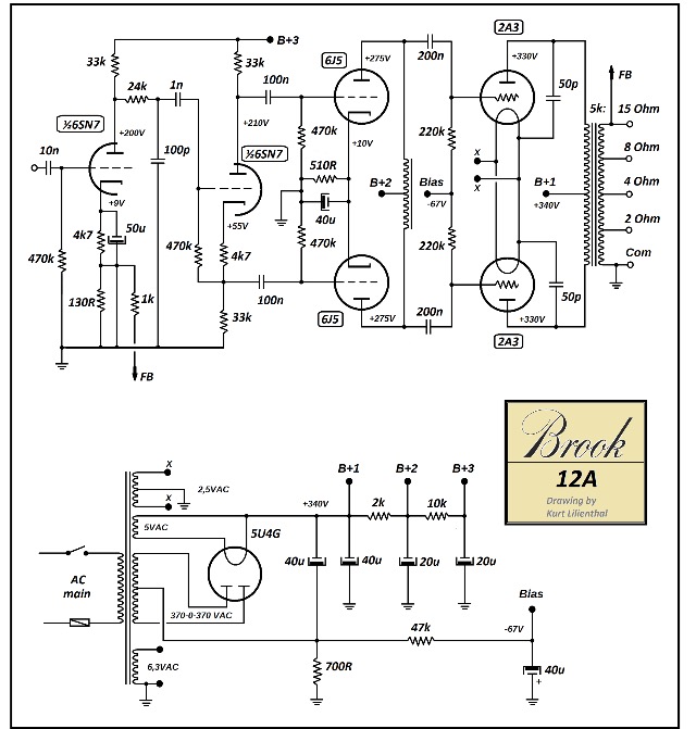

Сергей, вдруг надумаете делать очередной двухтактник, интересная схема:
IMG_2693.JPG [ 106.54 КБ | Просмотров: 2583 ]

Efimov,
Позвольте полюбопытствовать, в чём интересность схемы, окромя пафосности применения 2А3 в РР

TOYK писал(а):
Efimov,
Пафосность применения 2A3 как раз не заметил. Совсем :)
Обращаю внимание на автосмещения выходных ламп с подземного резистора и индуктивную нагрузку предвыходных ламп. Такое решение - редкость в серийных двухтактниках .

Efimov,Все из учебника :D . Дросселя в анодах драйверов правильное решение к сожалению из за толь скудоумия или экономии мат средств разрабами почти не применяются а зря.

Efimov писал(а):
TOYK писал(а):
Efimov,
Сергей,таких интересных схем очень много,только пять межкаскадных конденсаторов и FB убьют нах весь ЗВУК,даже экзотические лампухи не помогут... :( :2piv:
Путь важнее цели...
Непрочитанное сообщениеДобавлено: 15 фев 2017, 10:08
Сообщений: 463
Его благодарили: 115
Думаю, что про убивающие звук межкаскадные конденсаторы придумали сторонники концепции УПТ :)))

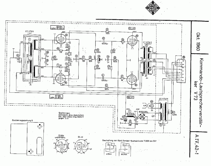

Brook 12a - это легенда среди американских усилителей.
Если таких схем много, прошу привести примеры серийно выпускаемых двухтактников с автосмещением от подземного резистора
Непрочитанное сообщениеДобавлено: 15 фев 2017, 10:45
Сообщений: 567
Его благодарили: 677
Сергей,я приводил уже схемку...серийный,студийный...и что?
Если БРУК это легенда,то тогда зачем в хороший триодный пушпуль ввели ООС? :2piv:
Telefunken.v73.gif [ 59.08 КБ | Просмотров: 2481 ]
Путь важнее цели...
Непрочитанное сообщениеДобавлено: 15 фев 2017, 12:01
Сообщений: 463
Вред ООС сильно преувеличен. Я тоже довольно долго был ярым сторонником ее отключения всегда и везде.
Телефункен V73 нет смысла повторять, оригиналов на рынке много. И недорого совсем.
А попробуйте купить Brook 12a ! Поэтому я и предложил рассмотреть эту схему для повторения в DIY конструкции

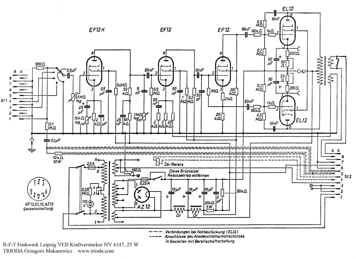

а кто чего скажет про такой аппарат:
http://gallery.ru/watch?a=1LH-jUxX
есть от него выходники. лампы и все остальное. выходники под 8-15 ом с ЕЛ-12
руки чешутся на ПП с ЕЛ12 давно
Непрочитанное сообщениеДобавлено: 15 фев 2017, 16:12
схема родная:
radio_rft_funkwerk_veb_nv4147_25w.gif [ 168.81 КБ | Просмотров: 2426 ]
Непрочитанное сообщениеДобавлено: 15 фев 2017, 16:23
Это из акустики какой то? :?
