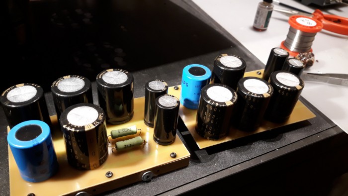

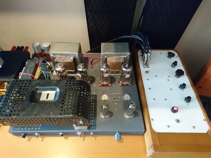

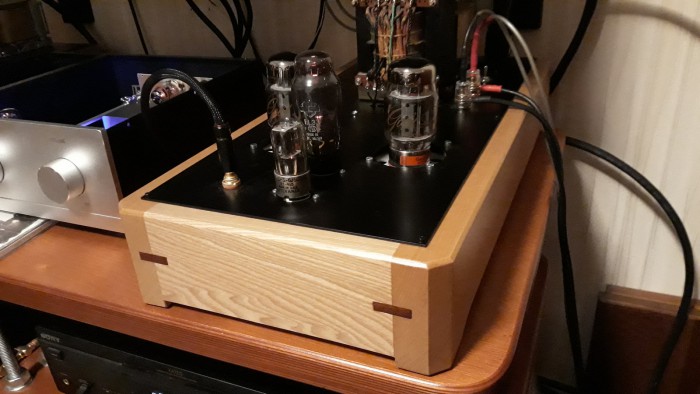

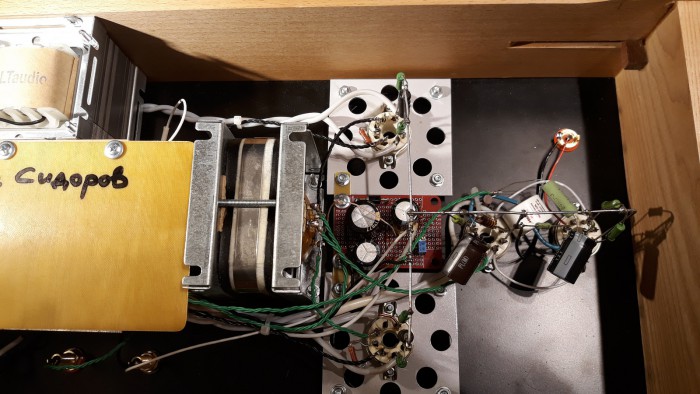

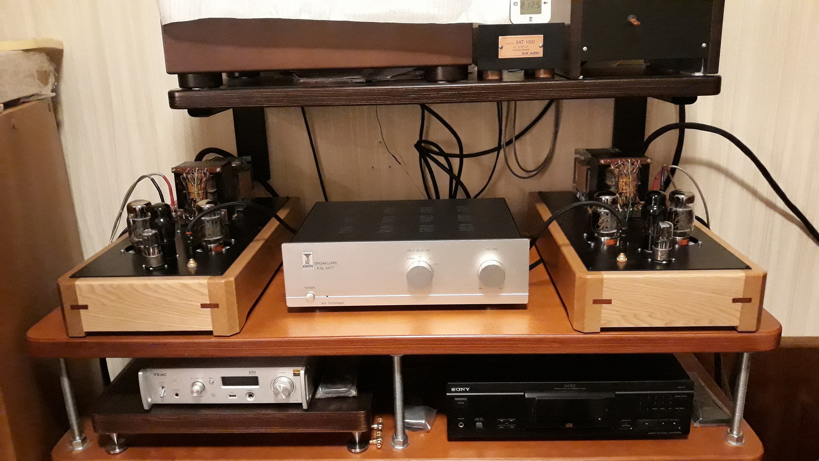

На каникулах собрал себе вот такие моноблоки...Анодно-накальные и дроссели заказал в Аудиоальт по моим спецификациям,межкаскадник фазовращательный намотал грамотный товарищ на немецком железе сикор М4.
Ну выходные это вообще шедевр от Сименса золотой эпохи аудио,стояли в Клангфильмах каких то...Усилитель универсальный в плане выбора ламп,короче можно ставить почти все,что на октальных панельках...сейчас играет в драйвере EL-33 Mullard , на выходе KT-88 Gold Lion... :cool: Звук потрясающий...ясный,плотный,рельефный,чистый аки слеза...слушаю уже 3 недели,вот решил с братьями поделиться радостью... :2piv:

Да...надо добавить...размеры 300 мм ширина,600 глубина,250 высота,масса каждого 25 кг,потребление 90 ВА.
После 3-4 часов работы питальник нагревается до 35 градусов...ляпота! :D

Алексей,спасибо.Как бы эти моноблоки-воплощение идеи РР как я понимаю это дело...А он зараза еще и как однотактник умеет,вынимаешь одну выходную и вуаля...5 ватт чистого синуса и джазового адреналина гарантировано! :2piv:

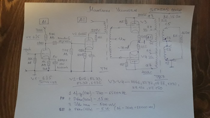

На D2 я бы керамики навешал. Синенькой. Ну нравится она мне... И не совсем понятно - а шо, одинокой 6Г2 в раскачку не хватило бы? или у вон тех голдовопоцанских такая входная ёмкость, что перед ними надо чтонть потолще? Я не в курсе.

Дмитрий Олегович,как бы 6Гы2 готовили в Лофтине с 6С4С...очень неплохо было,НО в данный проект она не вписывается от слова совсем...только хороший драйвер с током 30-40 ма и транс!!! :cool:

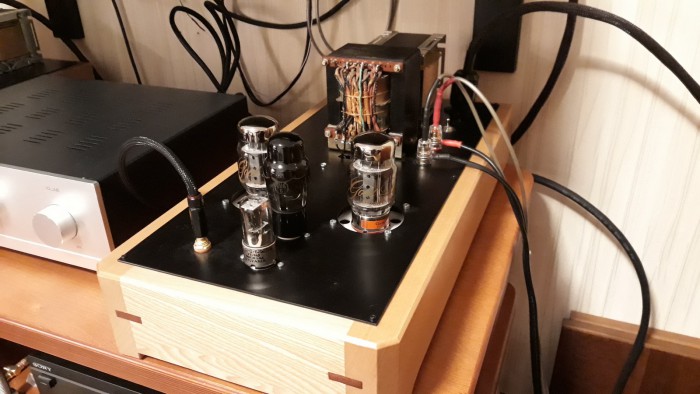

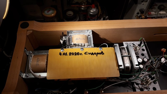

Вот еще пара фото,ну нравится мне корпус из хороших пород дерева-ничего с собой поделать не могу... :(
Корпуса из бука и ясеня,вставки из черного дерева... :cool:
20200126_175653.1.jpg [ 492.96 КБ | Просмотров: 11597 ]
20200126_175712.1.jpg [ 474.21 КБ | Просмотров: 11597 ]

Сергей, подключение акустики по бивайрингу? (судя по фото)
 Заголовок сообщения: Ламповые PP моноблоки...
Непрочитанное сообщениеДобавлено: 26 янв 2020, 17:20
Сообщений: 566
Его благодарили: 677
Блин...у меня всего один динамик... :( Это медь и серебро в параллель... :cool: :cool: :cool:

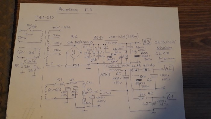

470912_n.jpg [ 141.92 КБ | Просмотров: 11517 ]

Парни....для кого я выложил ТТД выходного транса...для Пушкина... :shock:
Я сам в шоке....видимо технологический зазор есть...Ф пластины или еще что...

Собсно, якобы даже мусью Партридж советовал делать PP-трансформаторы по возможности с зазорами. Линейность выше.
Но вот Rа там боюсь смишное выйдет...
Дмитрий Олегович,не надо бояться-пионер растет смелым... :2piv:
Ra-2.5 ком очень даже хорошо при Ri-650 ом... :cool: что собственно и подтверждает звуковая экспертиза и наш друг офцелографф :D
