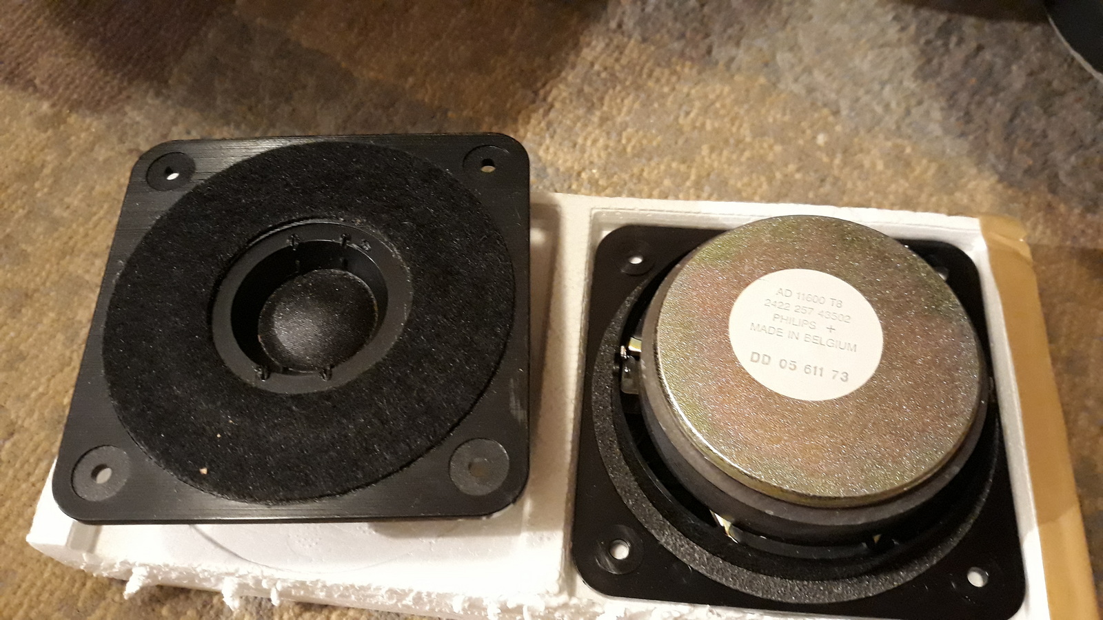

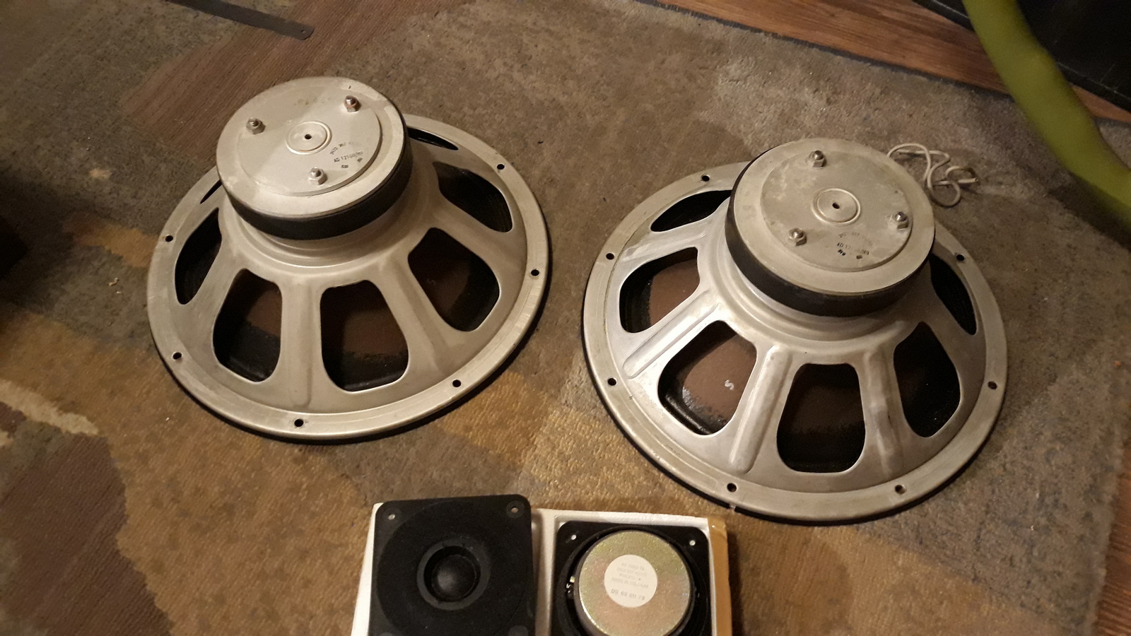

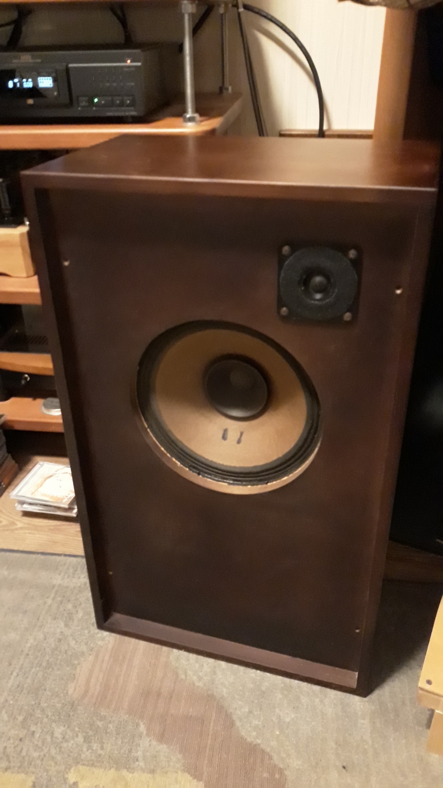

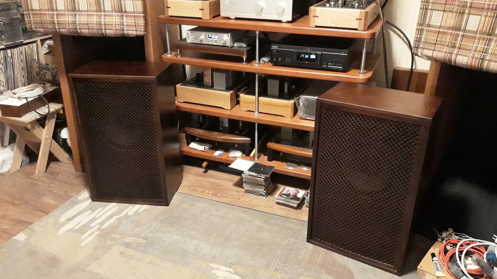

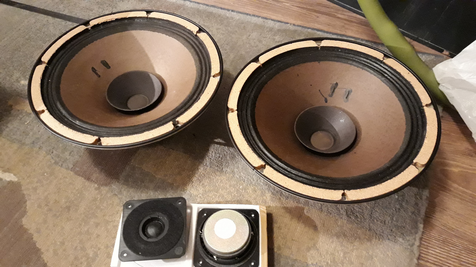

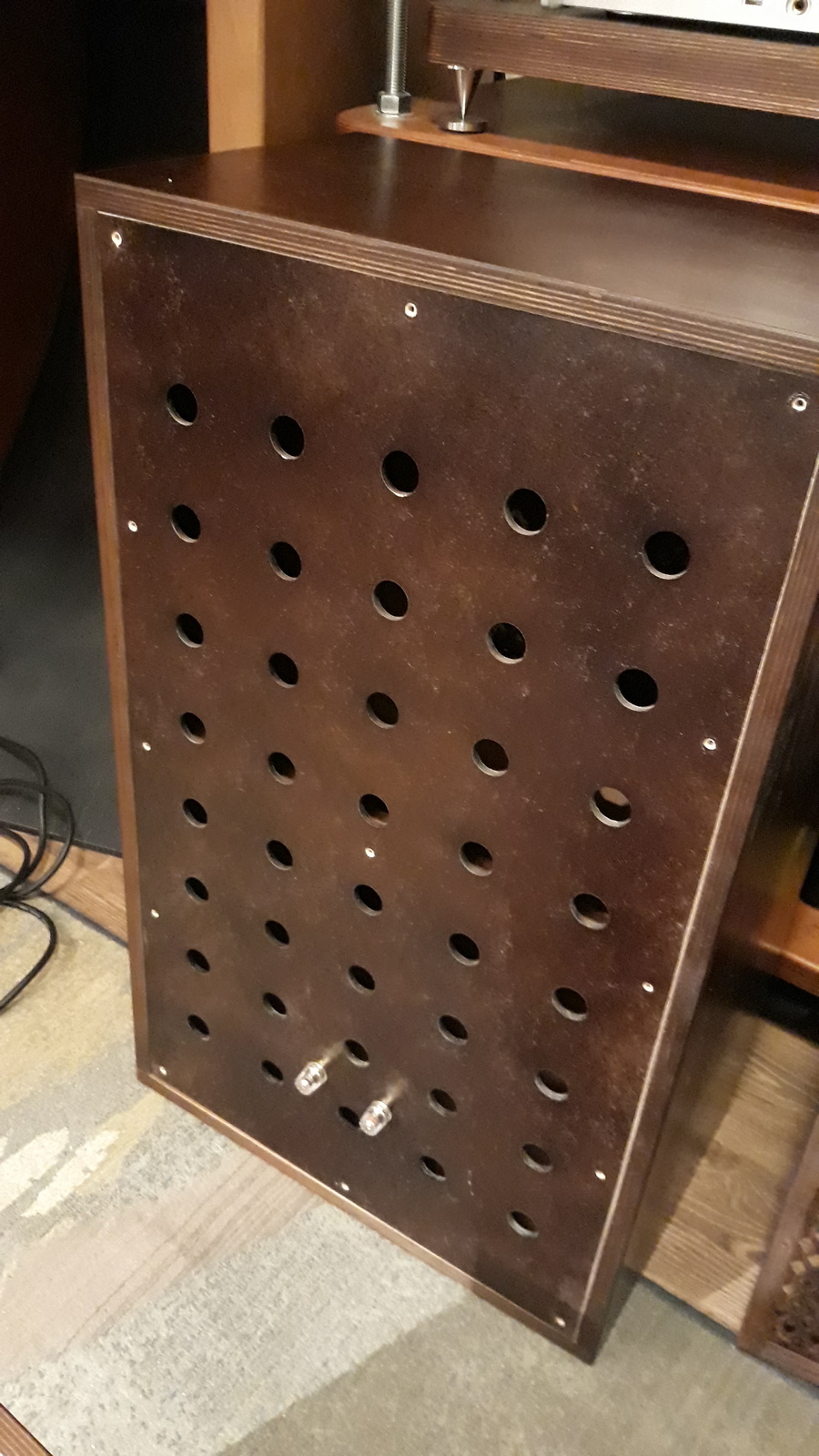

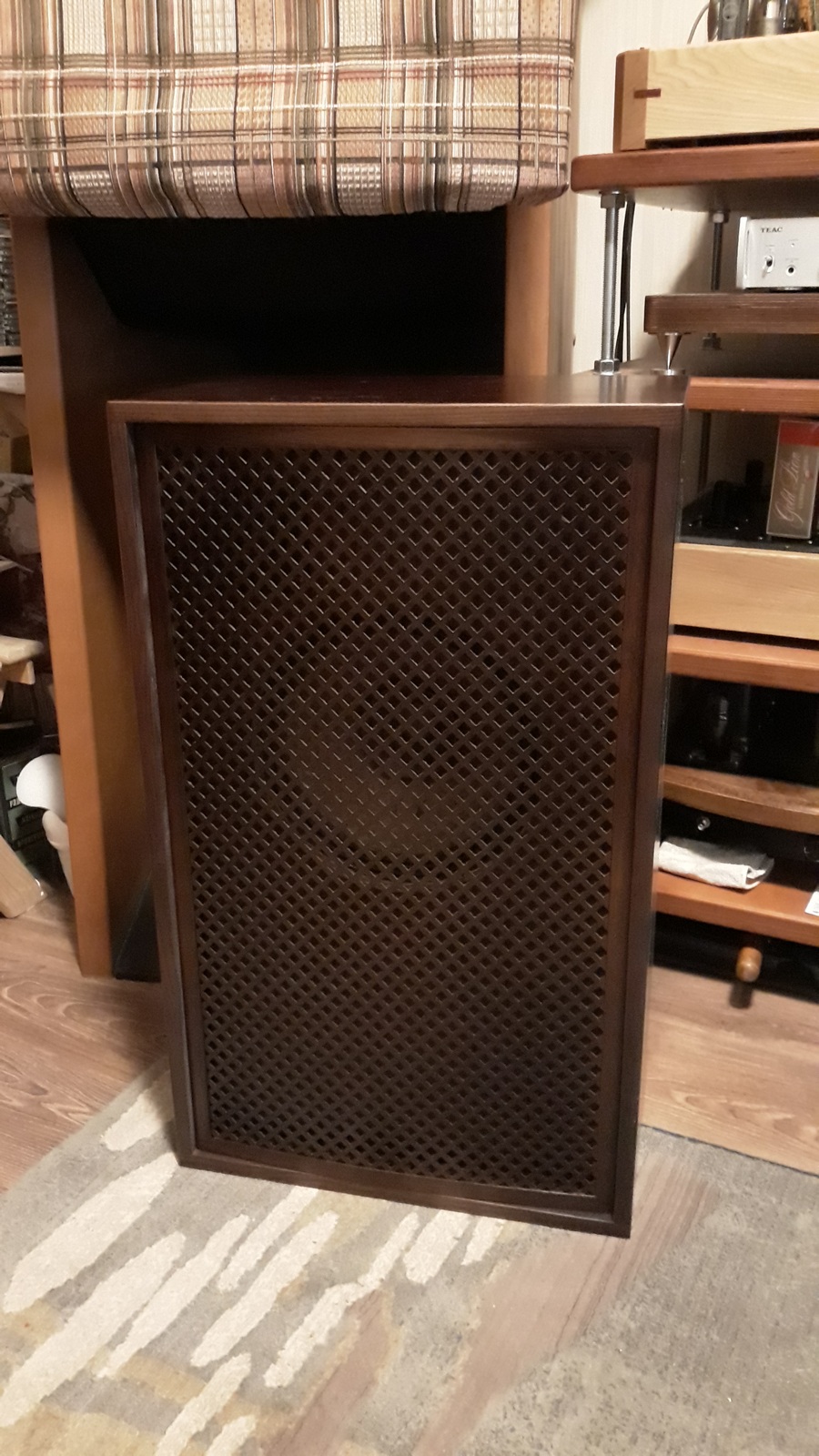

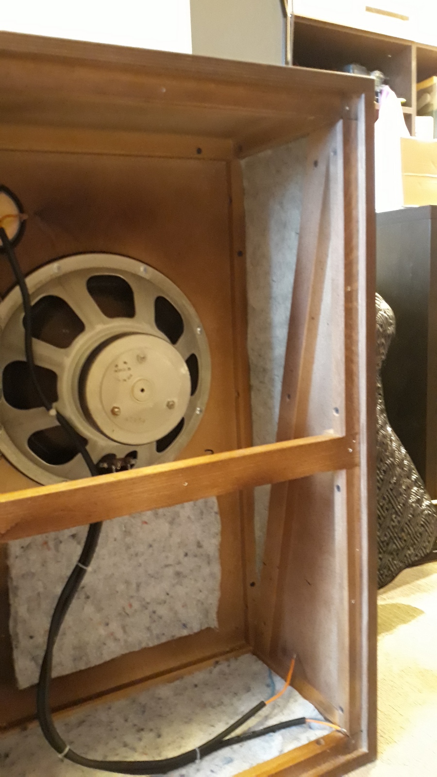

Очередной раз залез в тумбочку и нашел там комплект вот таких чудных динамиков- Филипс из 70х...далеких годов.Рыжие с бумажным подвесом...Состояние NOS :cool: 8 Ом...93 дб...на пищаль первый порядок 2 мкф Mundorf MCap EVO , частота раздела 10 кгц...все по феншую... :lol: Корпуса из фанеры заказал Саше.Размеры по золотому сечению 480 на 300 на 800 мм.Чуток задемпфировал внутри.Вес получился 21 кг.Звук откровенно порадовал...очень приятный вокал,чистый верх,бархатный басок...Представте кайфовый звук ламповой радиолы из 60-70х...и умножте это на 10....Теперь вы знаете как звучат старые Филипки. :P Абсолютно аналогово...вот самый правильный термин, пожалуй... :D Слушал 6 часов подряд... :2piv:

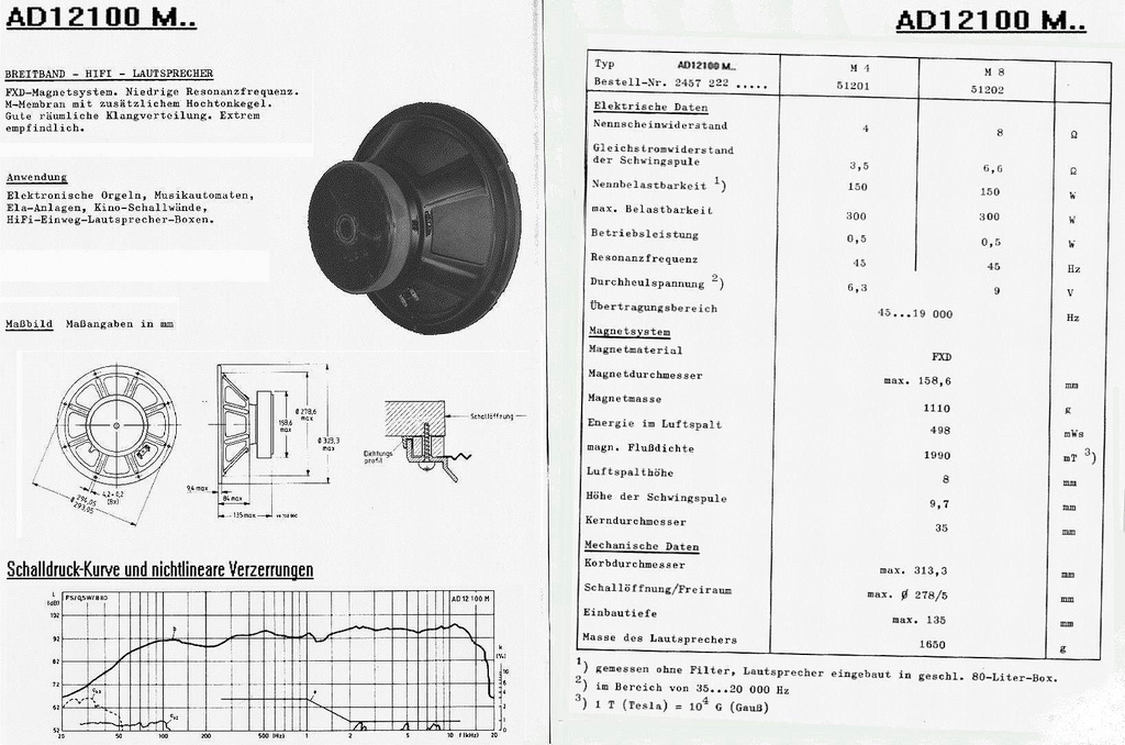

а можно ссылочку т.х. на шп, что за модель.

Модель AD12100 M8...Параметры только в этой обьяве...

от 45 до 19,000 (+/- 3), однако!..

Однако в реале там 80-12000 +\- 10

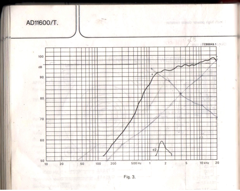

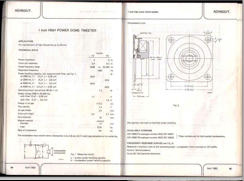

Там продавец... :o конечно 45-19000 +-3дб это ВРАНЬЕ чистой воды,даже пьяному ежику понятно,как и 80-12000 +-10 дб. тоже БРЕХНЯ. :evil: Правда как всегда где-то между... :2piv: Вот еле,еле нашел файлик.
Стояли в студийных мониторах MONITOR 12 :cool:

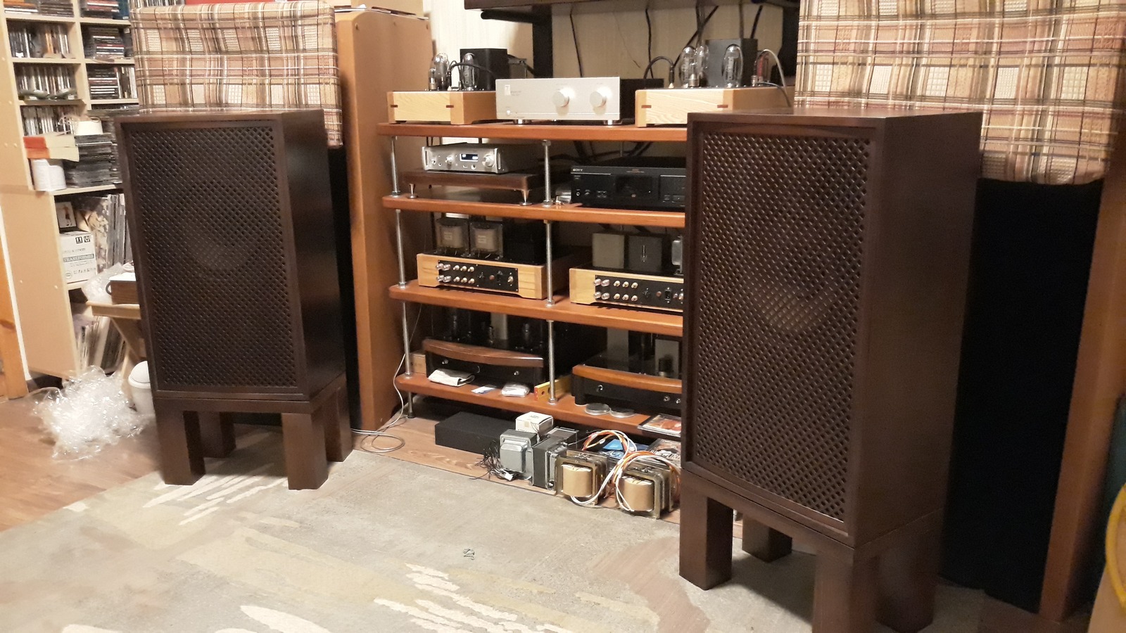

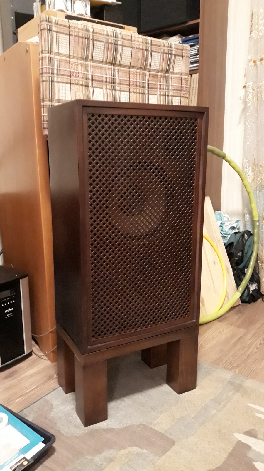

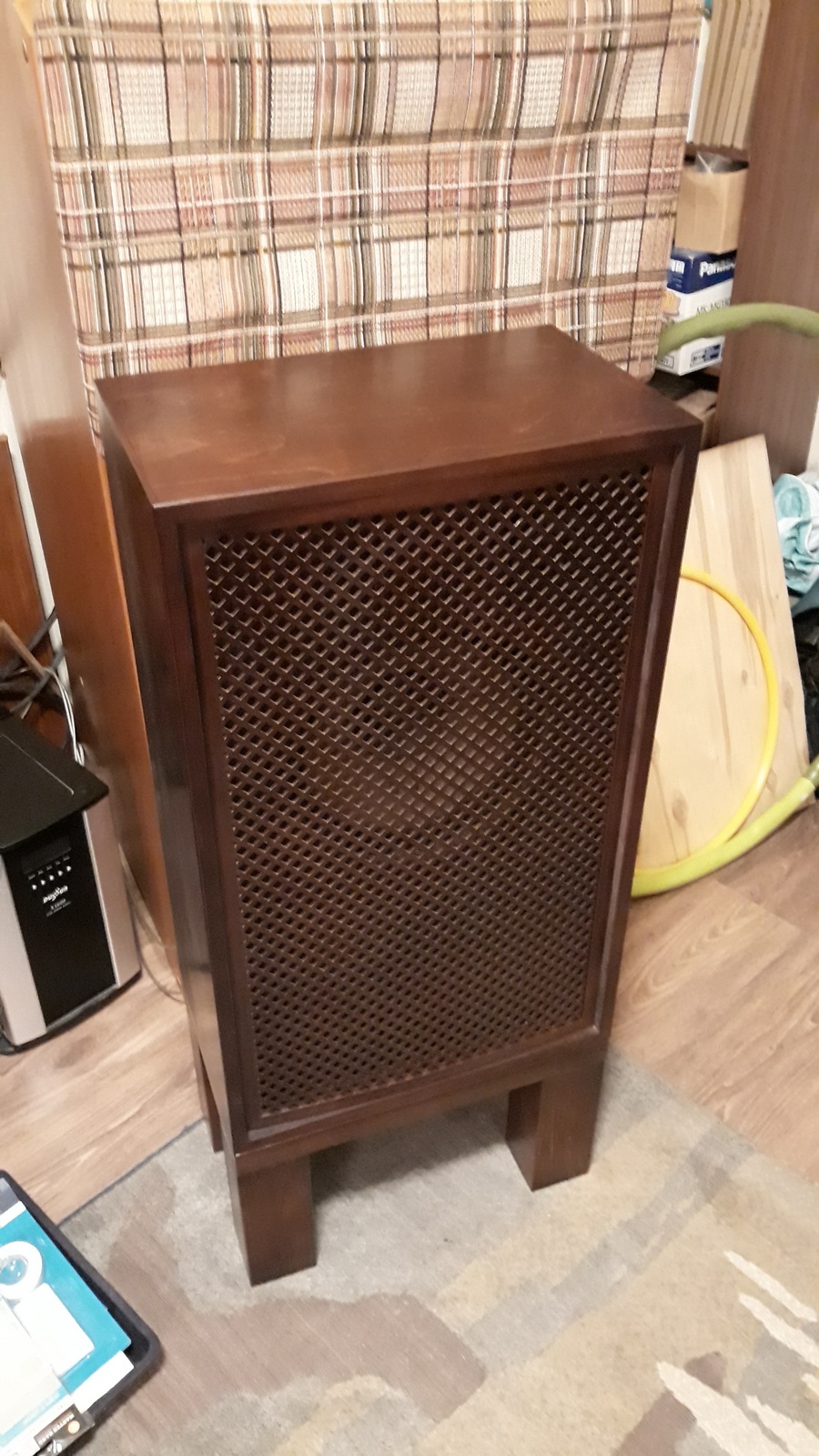

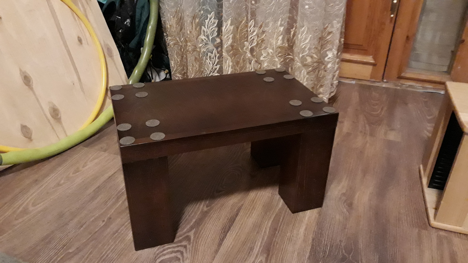

Вот собрал подставки под колоночки...на 28 см приподнял,брутальные такие получились... :cool: Фанера,дерево...звук еще лучше стал :2piv:

Хорошая работа :cool:
А грили из чего изготовлены?
 Заголовок сообщения: Простая двухполоска с ПАС...
Непрочитанное сообщениеДобавлено: 20 мар 2020, 05:36
Сообщений: 569
Его благодарили: 677
Экраны для радиаторов.... 8-)
