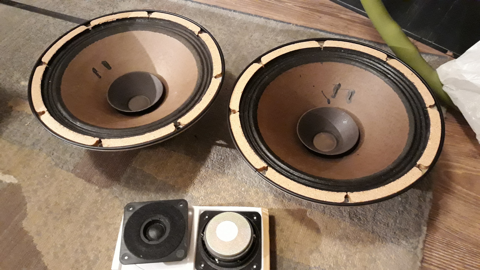

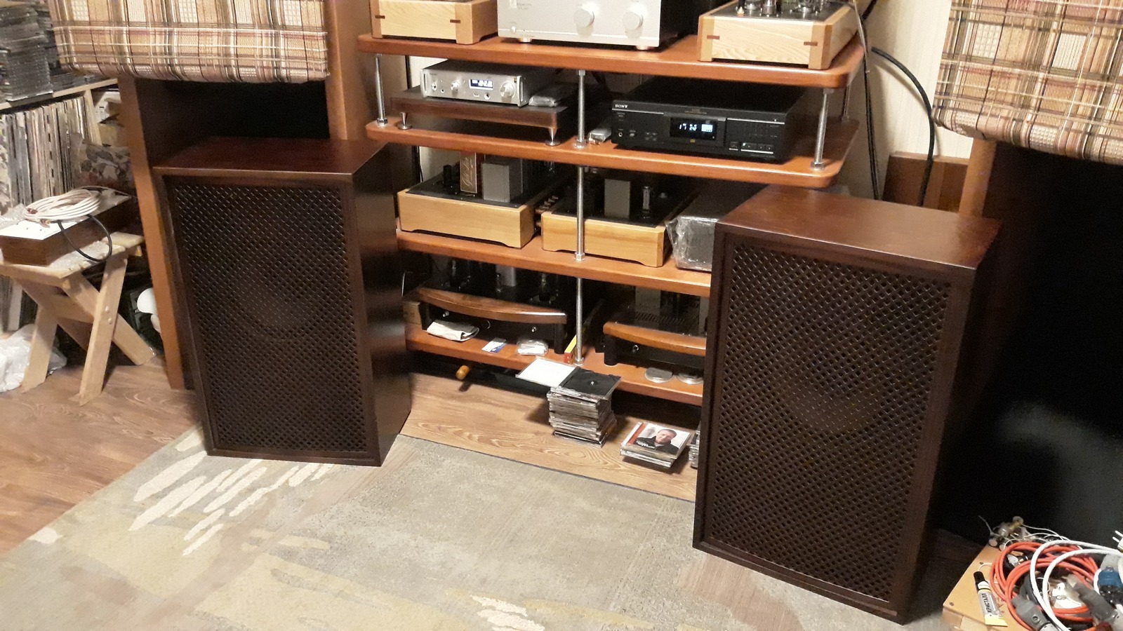

Очередной раз залез в тумбочку и нашел там комплект вот таких чудных динамиков- Филипс из 70х...далеких годов.Рыжие с бумажным подвесом...Состояние NOS :cool: 8 Ом...93 дб...на пищаль первый порядок 2 мкф Mundorf MCap EVO , частота раздела 10 кгц...все по феншую... :lol: Корпуса из фанеры заказал Саше.Размеры по золотому сечению 480 на 300 на 800 мм.Чуток задемпфировал внутри.Вес получился 21 кг.Звук откровенно порадовал...очень приятный вокал,чистый верх,бархатный басок...Представте кайфовый звук ламповой радиолы из 60-70х...и умножте это на 10....Теперь вы знаете как звучат старые Филипки. :P Абсолютно аналогово...вот самый правильный термин, пожалуй... :D Слушал 6 часов подряд... :2piv:
