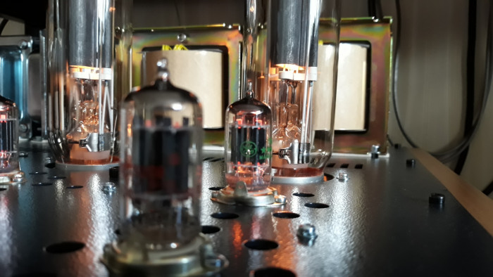

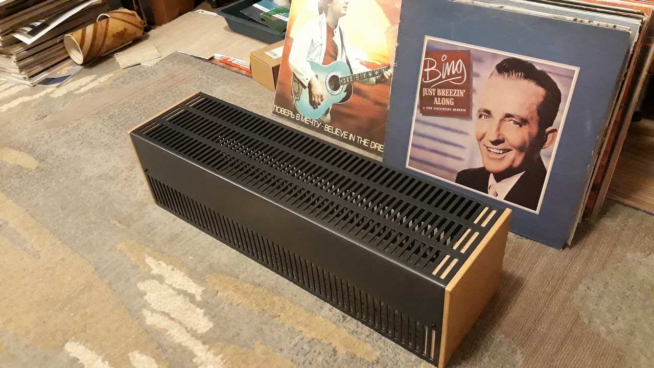

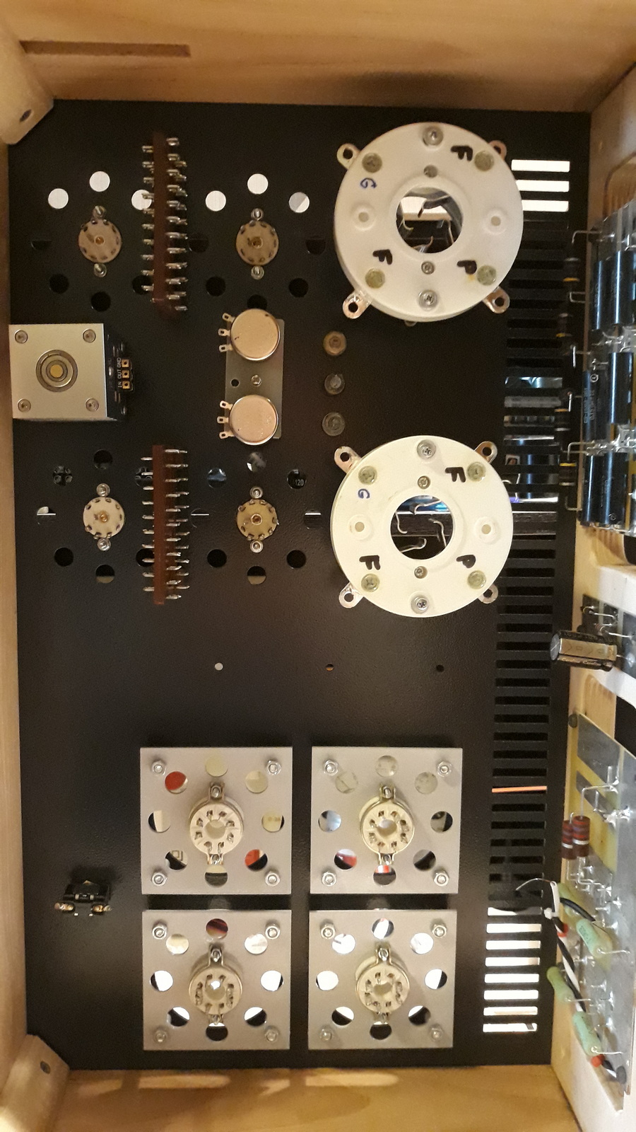

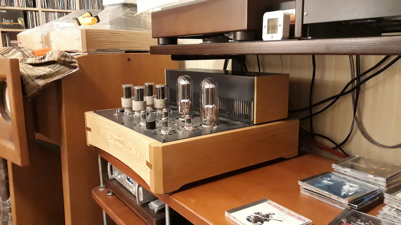

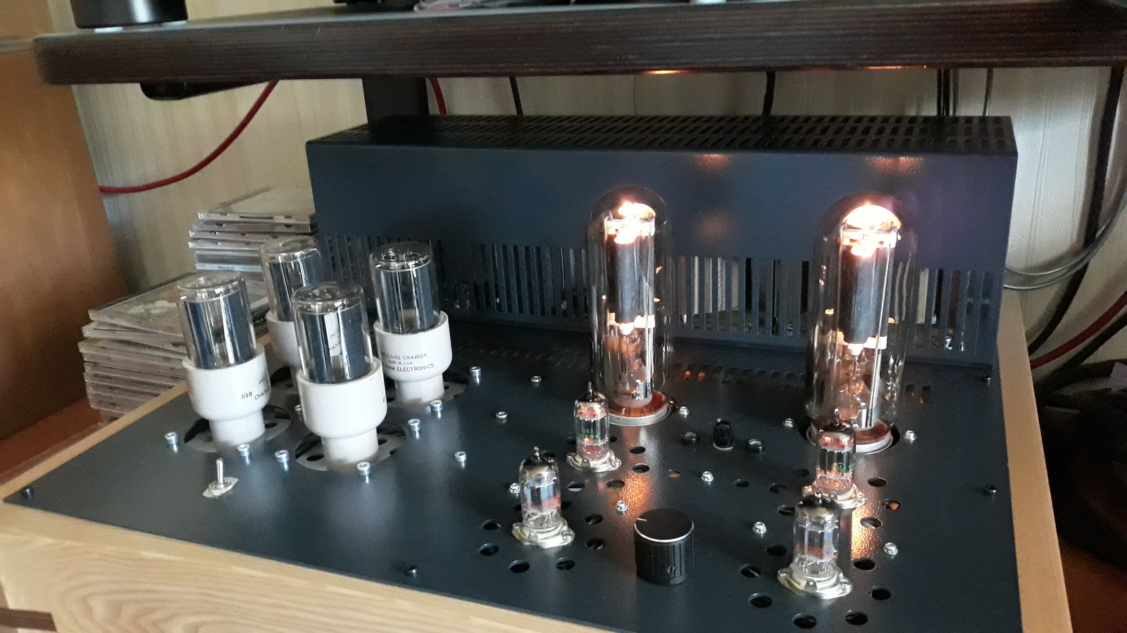

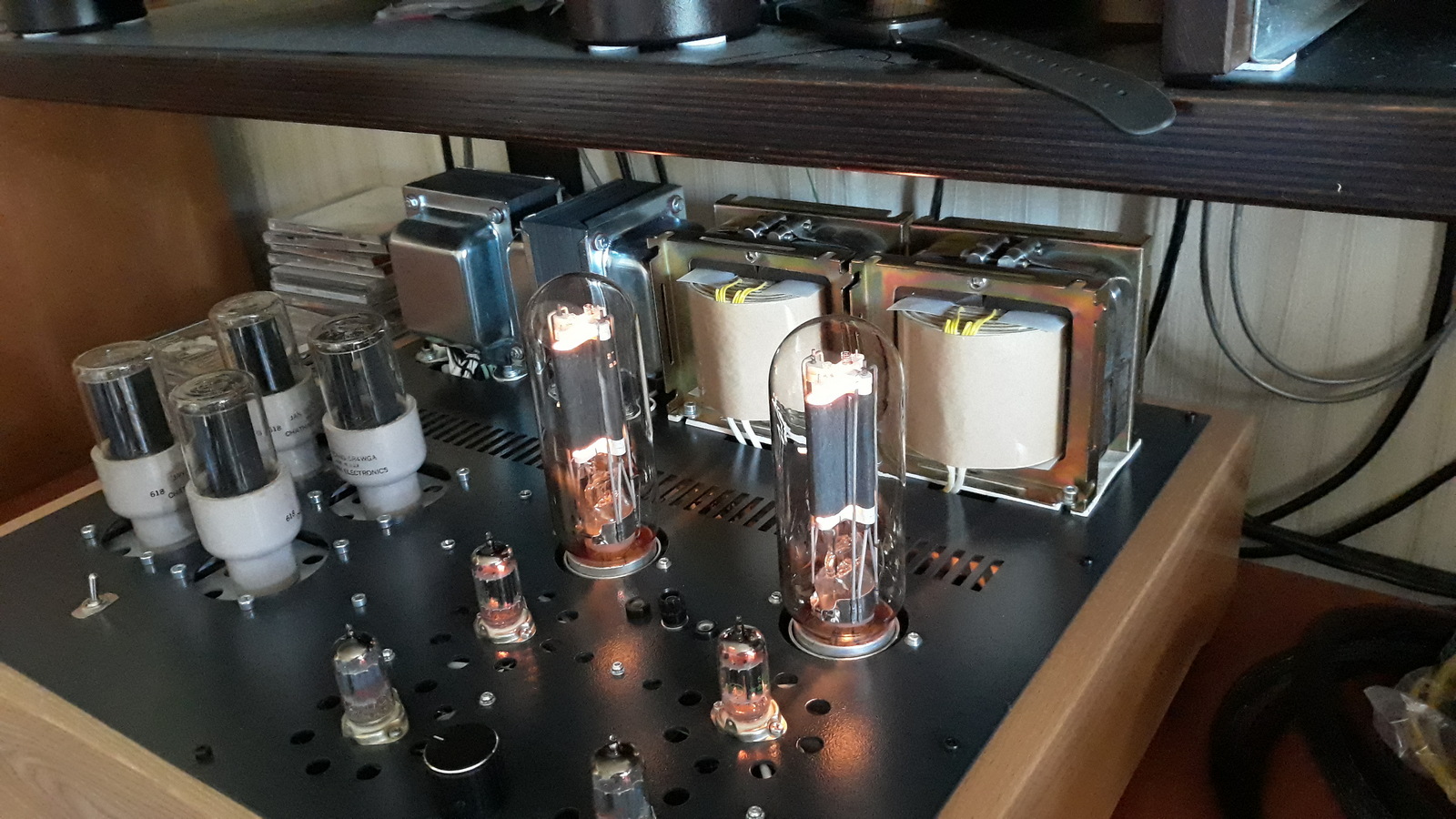

Этот проект родился как дань уважения талантливому сыну японского народа Хирояшу Кондо...Из России с любовью...
Желание попробовать большой прямонакальный триод 211 в версии Кондо. Английский Онгаку-это совсем другая история.Схемотехника максимально приближена к японской версии...Убрал балланс,местную оос в первом каскаде,выпрямил накал выходных ламп,чуток прибавил кондеров в БП,поставил два силовых трансформатора,анодный и накальный на немецком железе(мотали в Альтаудио).Выходные заказал в Израиле на сикор сердечниках(вес каждого 6 кг).Было принято решение делать медную версию...На мой ух медь чуть менее детальная,зато звучит теплее и мягче.ИМХО.Резисторы АВ. Конденсаторы по питанию Мундорф ,в накалах Ничикон,в катодах первого и второго каскада и в смещении Блекгейты,межкаскадный Дженсен бумага в масле с медными обмотками.Даже входной кабель от коммутатора до РГ пришлось пожертвовать AN-C...(красненький который).Провода для земли моножила,для сигнальных цепей и питания медный ОФС фирмы ХЛО и конечно припой немецкий без свинца... :P Все лампухи штатовские NOS NIB .Корпус от Саши...массив бука ясень,железо от Антона(серый гранит).Короче комплектуха высокого уровня и цены...И вот что получилось...Играет уже 10 часов.... :klass: Пока могу сказать что усилитель имеет свой шикарный голос а 211 триод-великая лампа... :2piv:Продолжение следует... ;)

Сергей, поздравляю с запуском очередного шедеврального проекта! :cool:
Но вот на роль ручки регулировки громкости (имхо) надо бы подобрать что-то посолиднее... :oops:

Первый раз вижу такие панельки для ламп. Прямо как патрон для осветительной арматуры

Панельки все стандартные... :o На кены и пальчики наши с военной приемки керамика,серебро...на 211 стандартные,такие у AN Квортрупа стоят... :roll:А ручки винтажные кончились,а какие надо поставить,Алексей? :oops:

Я про те, что на переднем плане

У Sun Audio такие подсмотрел...понравилось... :cool:

Ага, пару месяцев назад смотрел с придыханием на эту штуку, фото не передает ее габаритов и степень эмоционального воздействия на мой неокрепший организм)
Поздравляю с запуском!)
Вот туда прямо именно винтажная и просится! Что-то массивное, от советской измериловки...(как у меня на понтенциометре, в корпусе которого я корректор собирал).
Но, это дело наживное... я полагаю... :2piv:

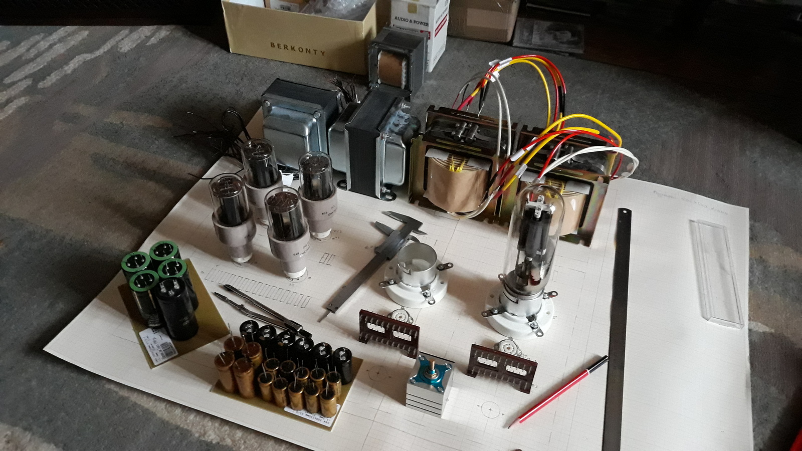

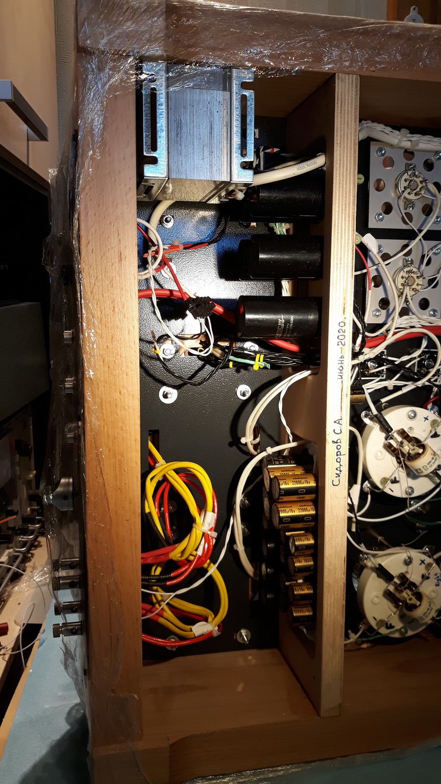

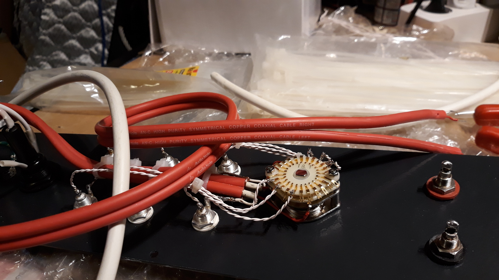

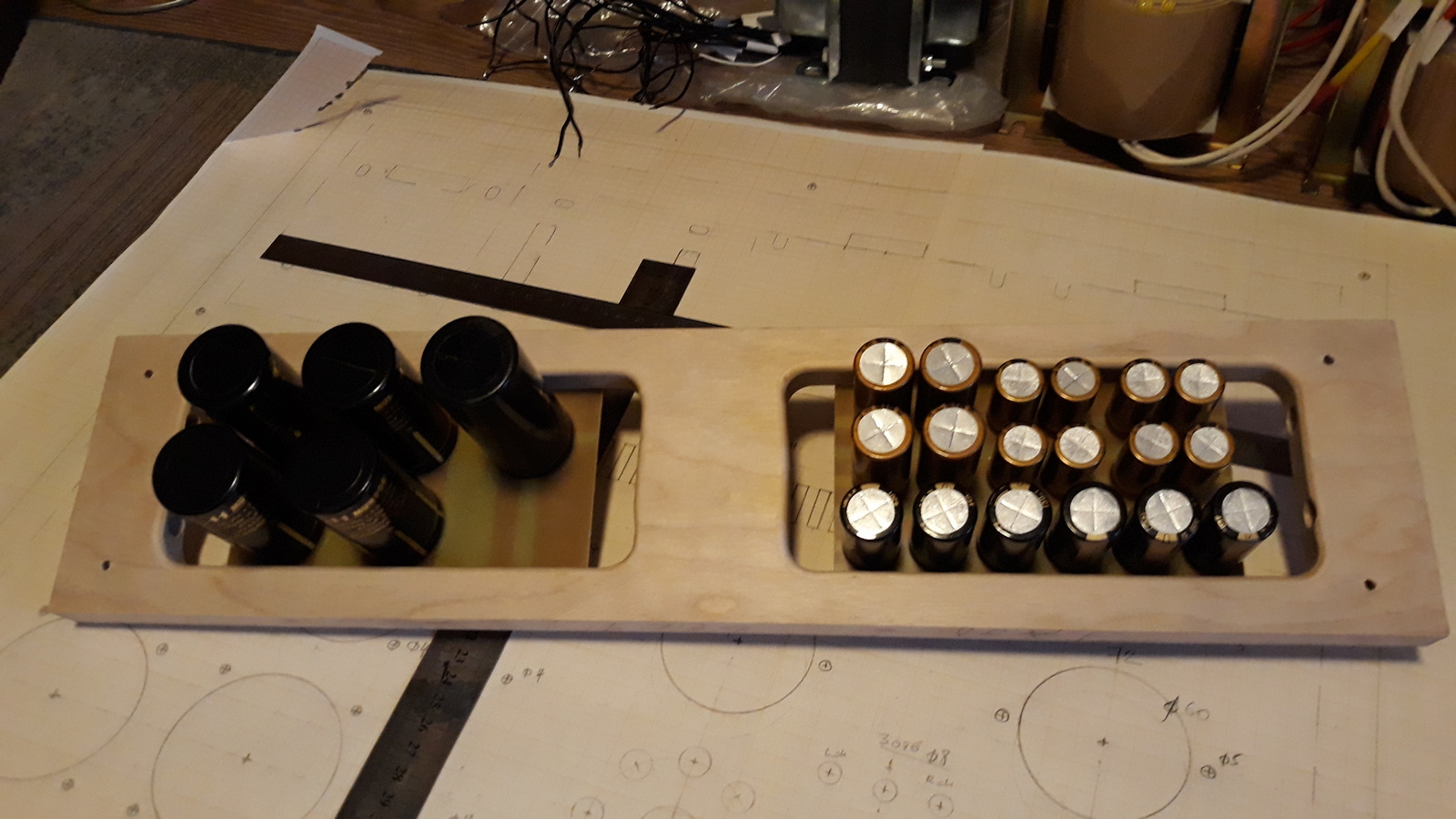

А вот так все начиналось... :shock:

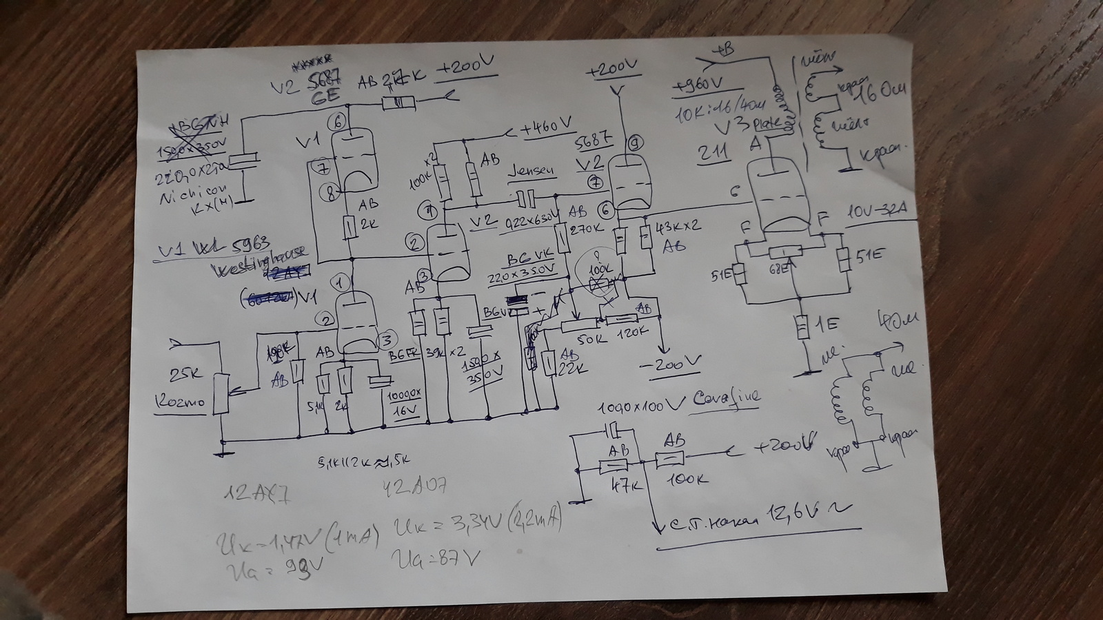

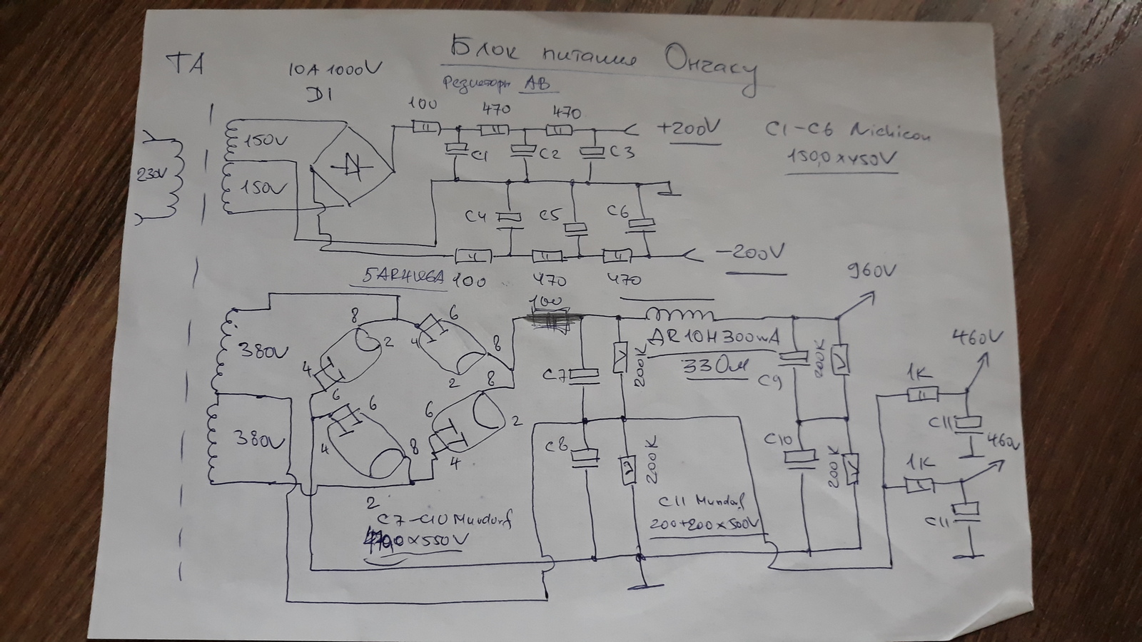

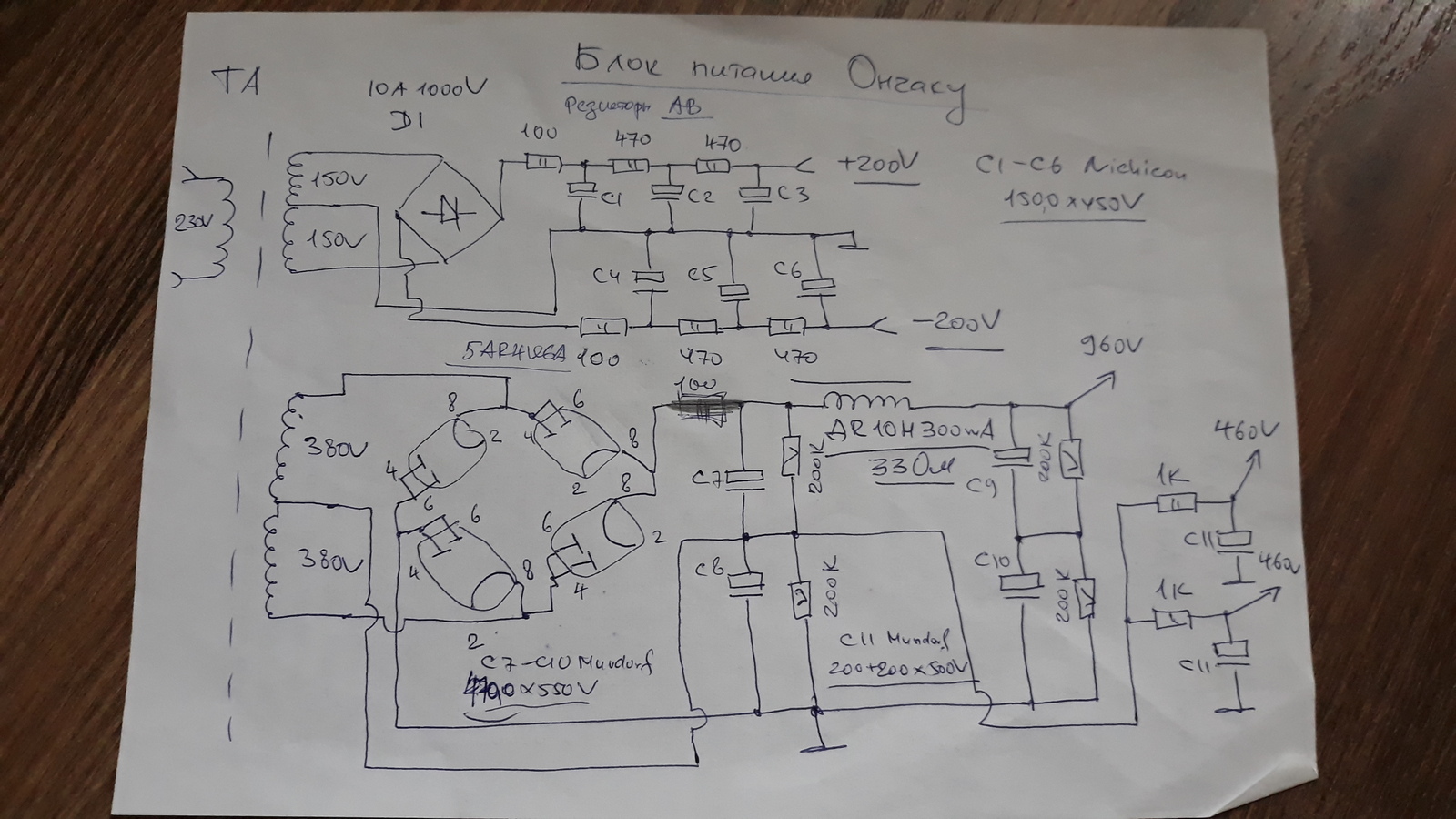

А вот и схемки...что у меня получилось... :roll:
Когда делаешь проект такого уровня...дешево не получится,но в пределах разумного... :2piv:

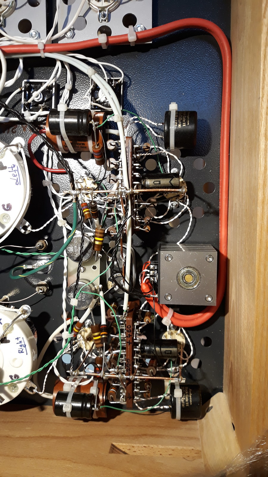

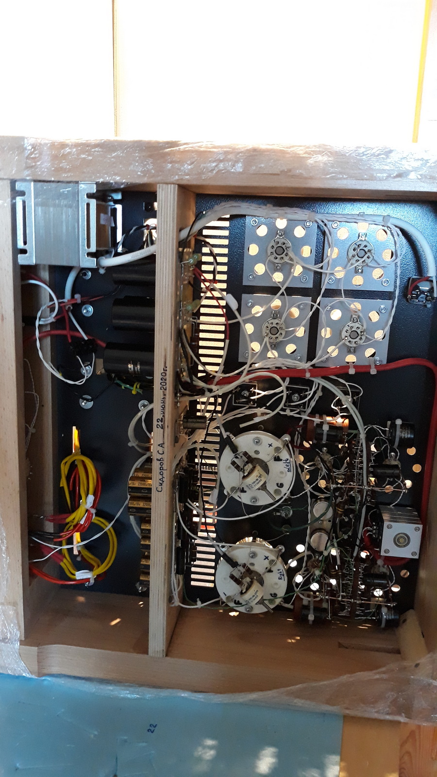

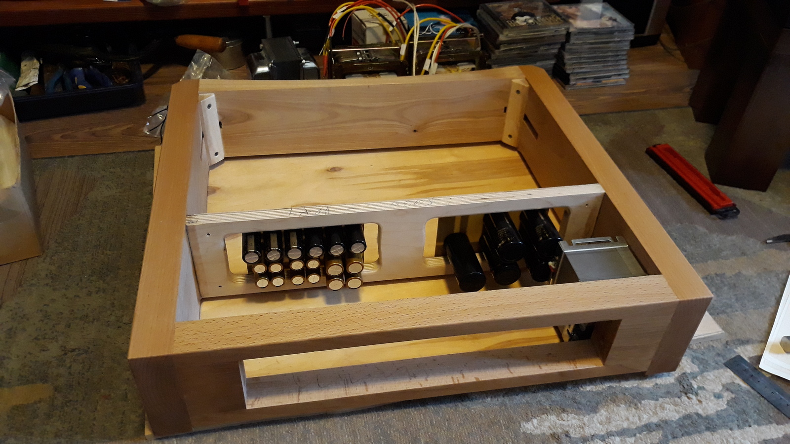

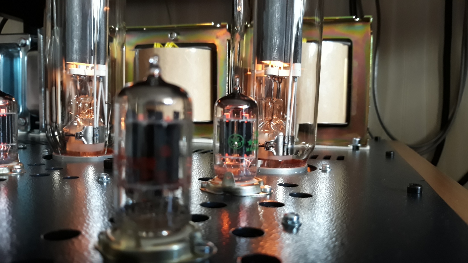

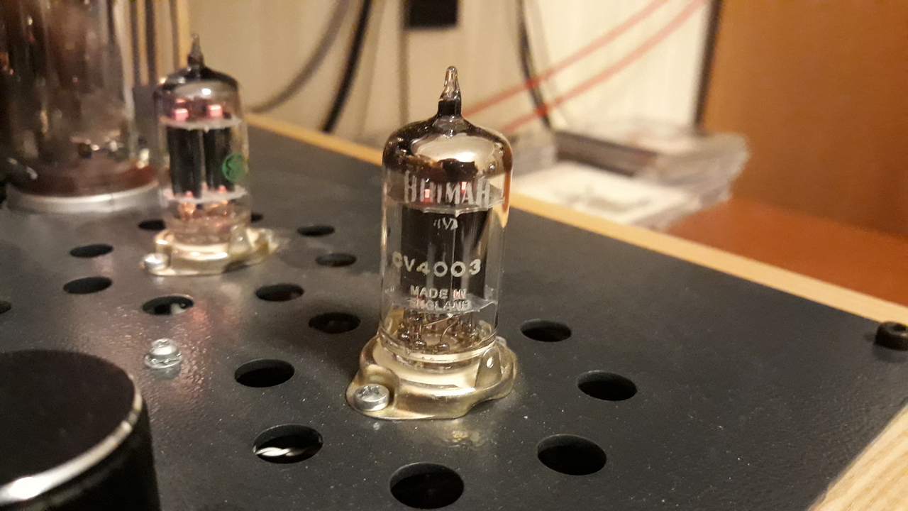

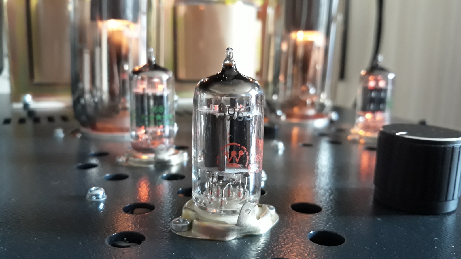

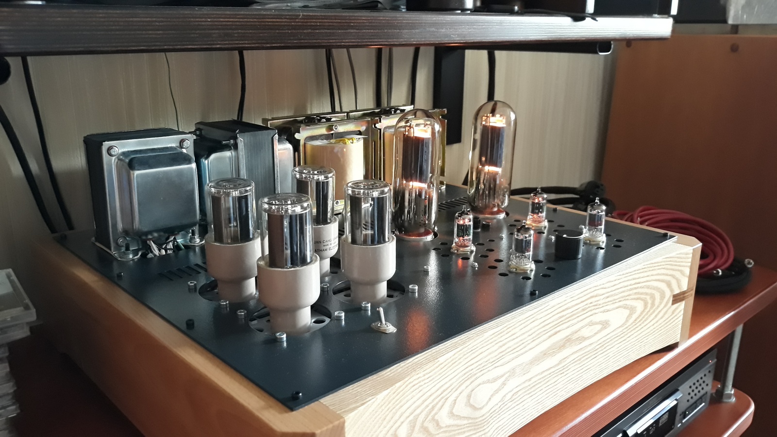

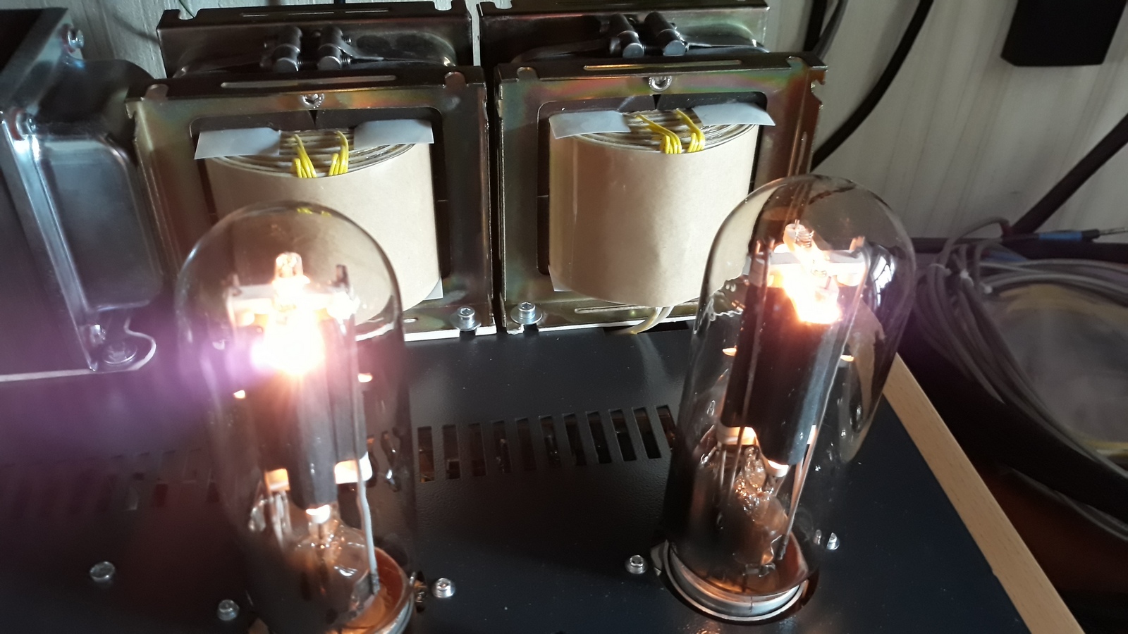

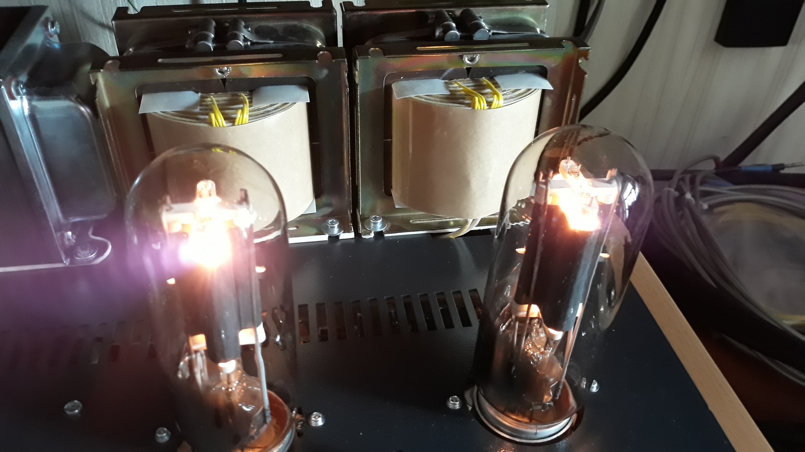

Полгода-полет нормальный!!! :cool: Подъехали боковинки к кожуху...бук.На входе прижилась BRIMAR CV4003. :2piv:
