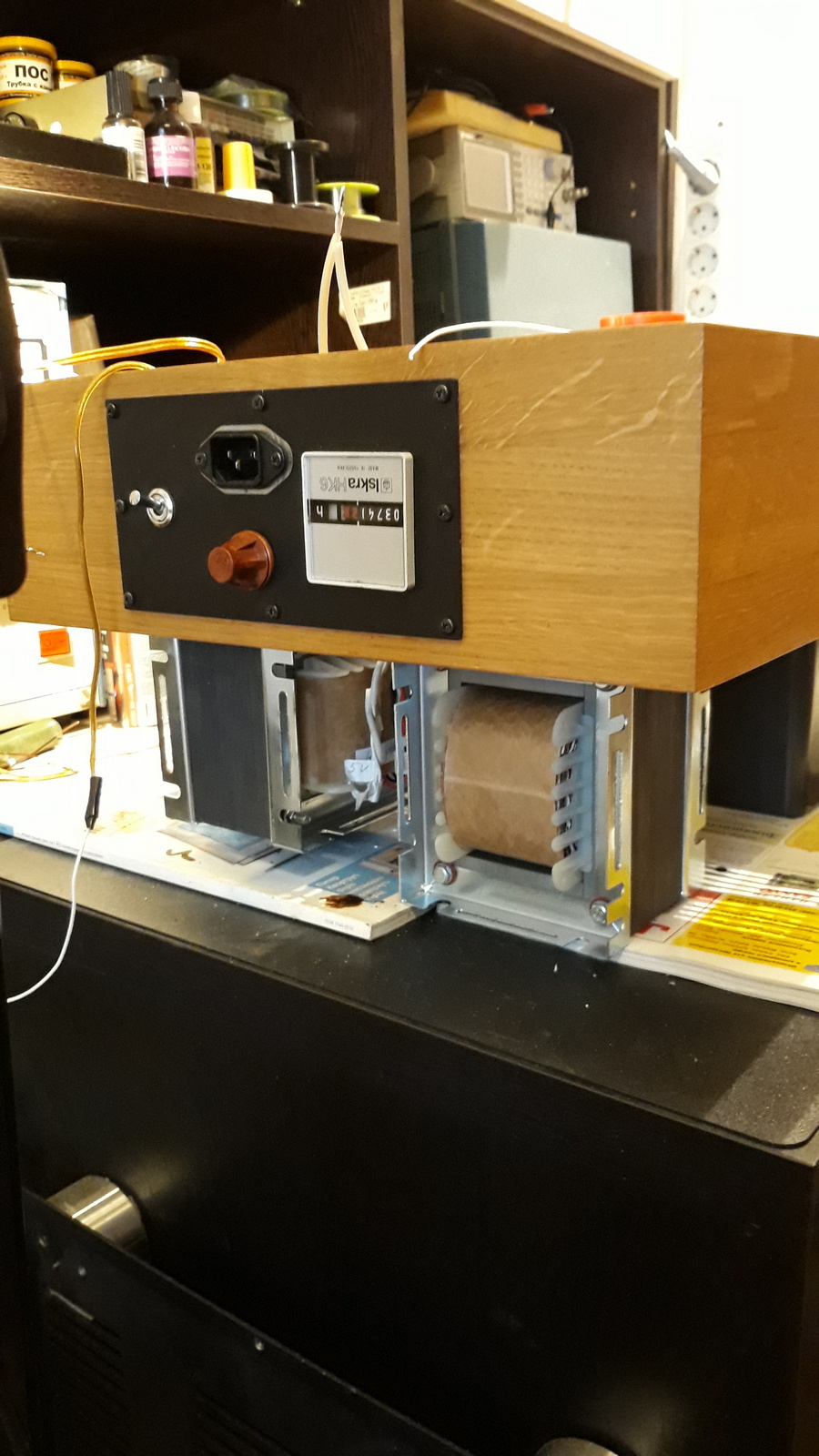

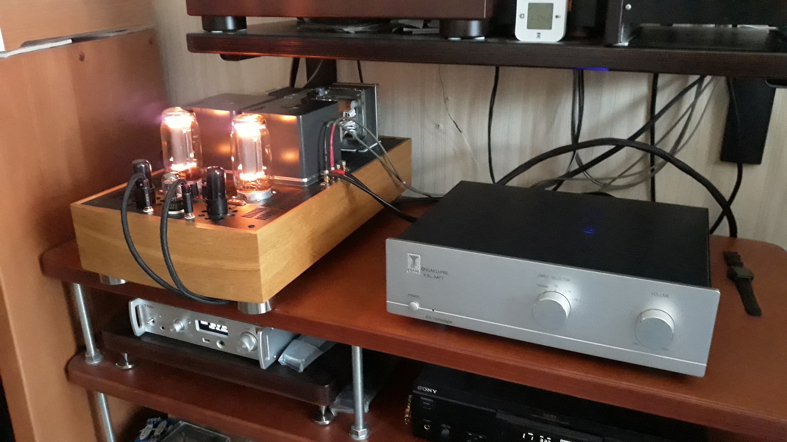

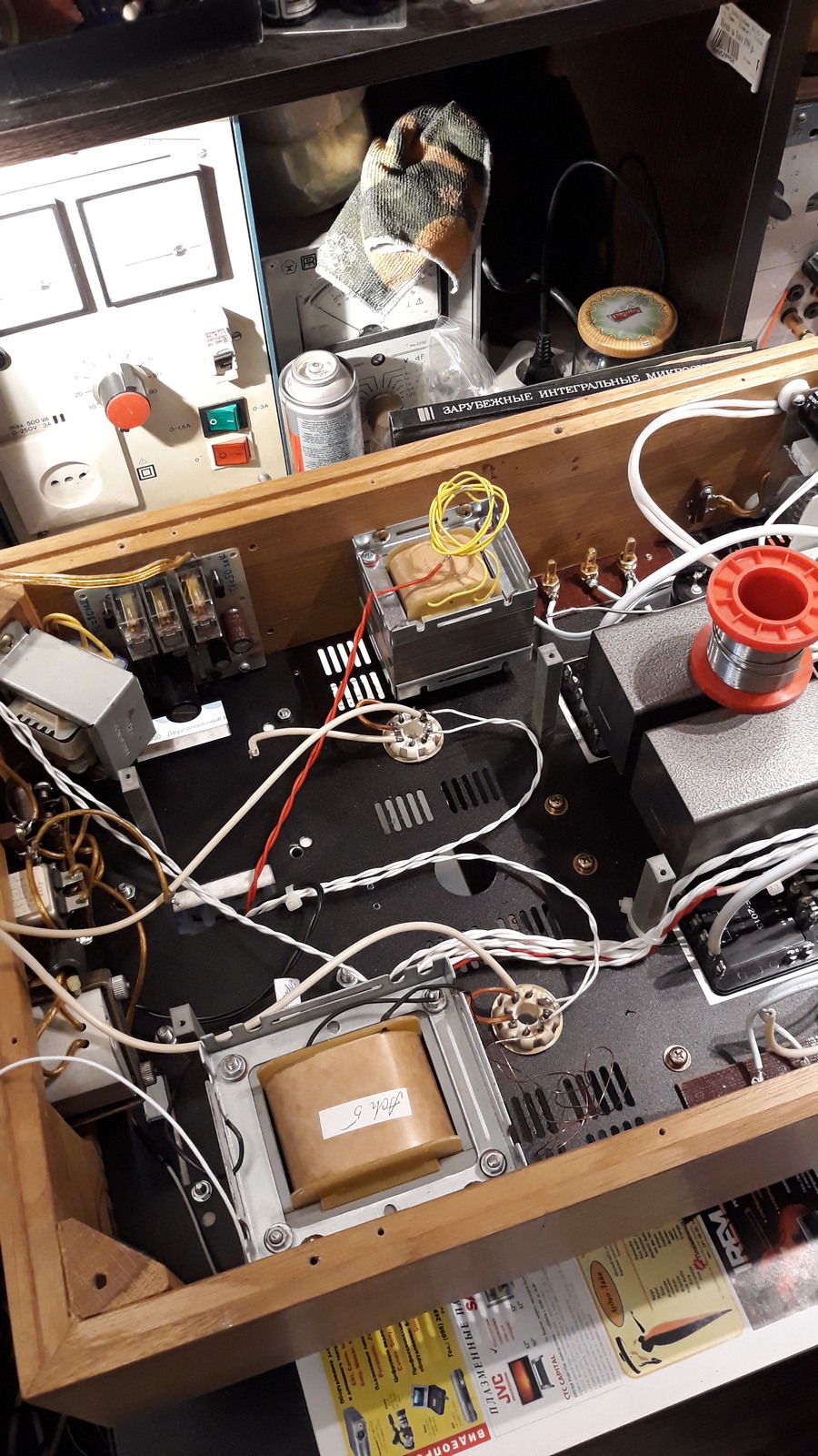

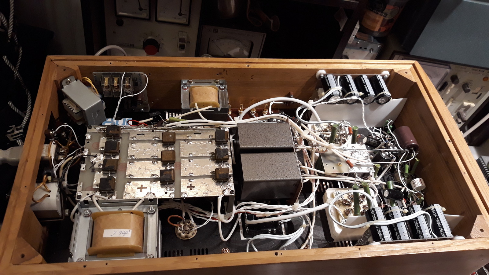

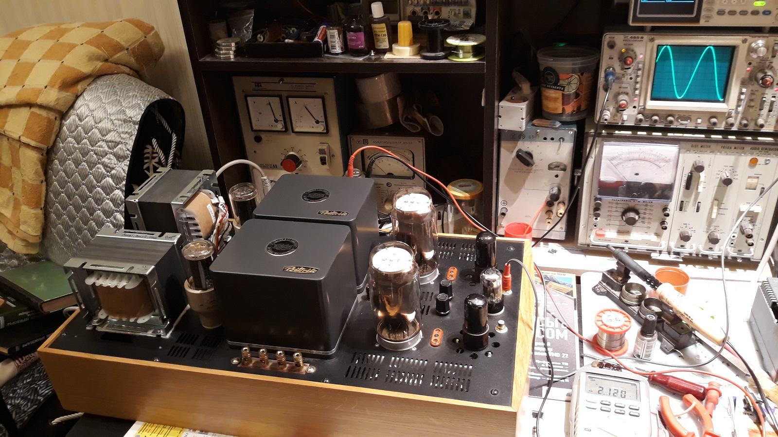

Этот проект родился в далеком 2009 году...Сначала драйвером стояла С3G,потом добавился межкаскадник танго,потом 6V6 в триоде...Товарищ принес на профилактику и апгрейд...После инспекции было принято решение заказать новые анодный и накальный и два дросселя от Аудиоальт на немецком железе.Добавлен входной каскад на 6SN7 ,питание драйвера организовано отдельно от выходного каскада.Сборка и настройка заняла 3 дня.Мощность 20 ватт,частотка 15-35000 герц,потребление 400 ватт,чуйка 0.6 вольт,масса 47 кг.Играет это чудо очень тепло,мягко с большим масштабом и хорошим разрешением .Гм-70 имеет свой индивидуальный голос.С графитовым анодом чуть плотнее,темнее,с медным яснее и ярче.Работает усилитель с акустикой YL Acoustic 17 Kondo. Всем хорошего звука и настроения!!! :2piv:

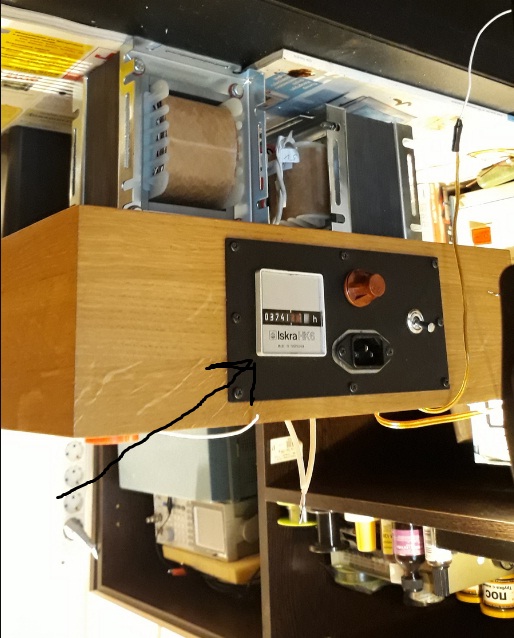

Счетчик на отказ ?
счетчик.jpg [ 109.75 КБ | Просмотров: 55461 ]

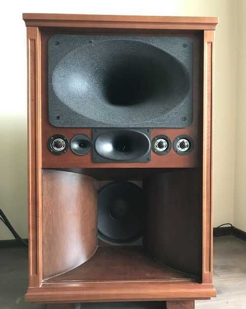

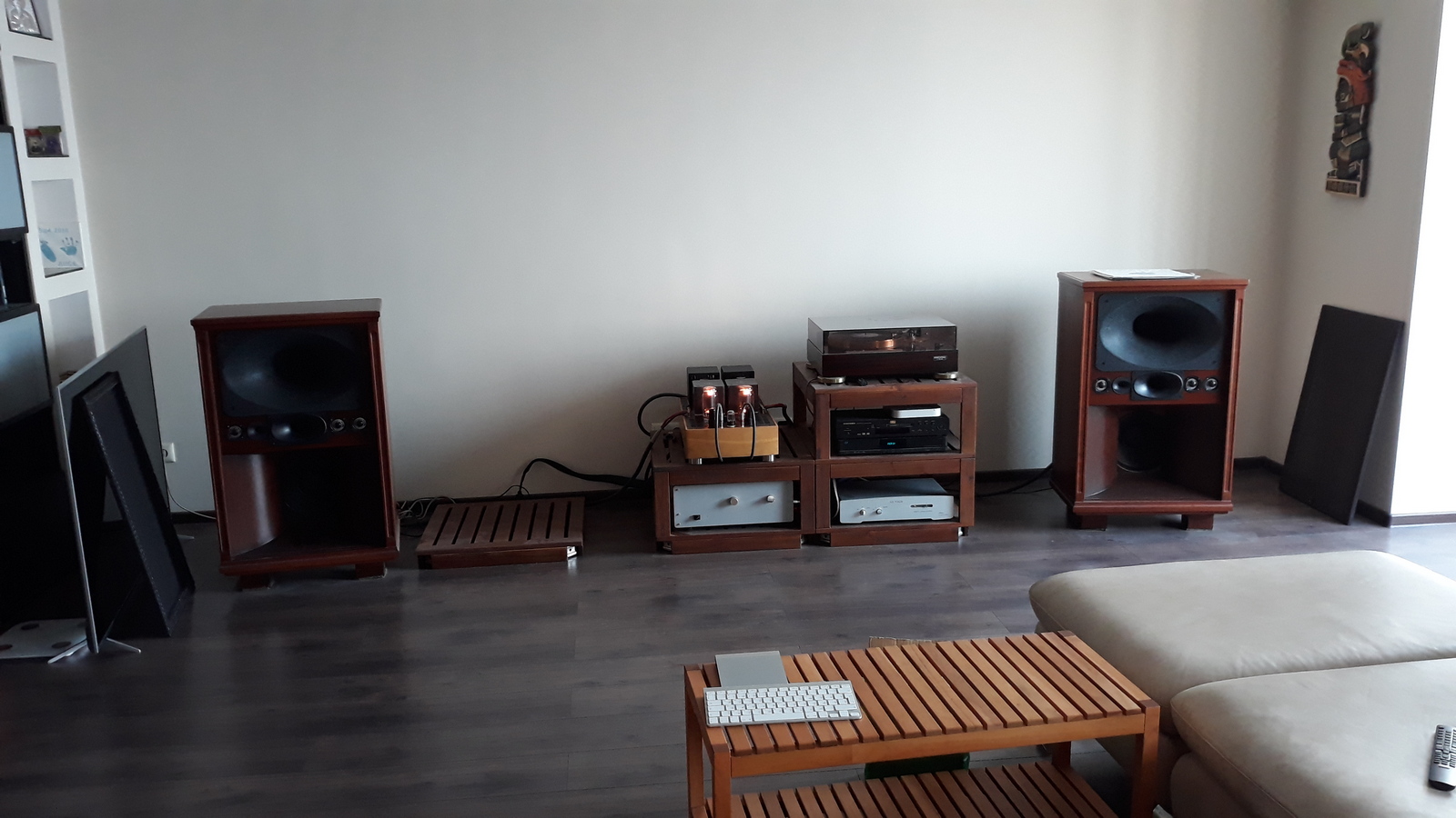

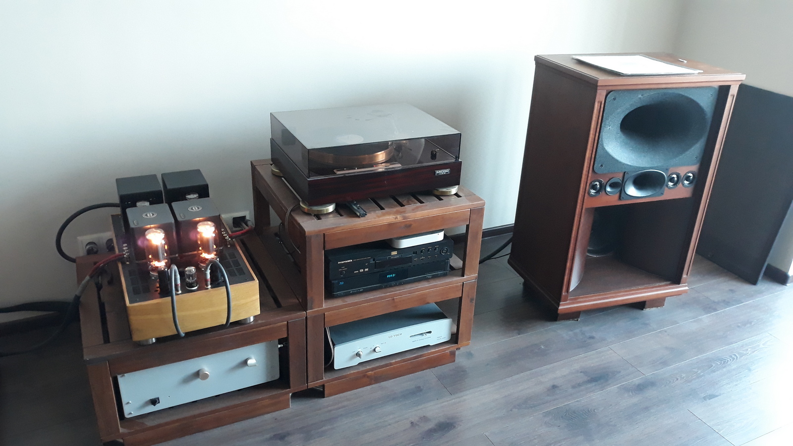

3741 час-полет нормальный... ;)
У владельца дома...36 метров -КДП... :cool:
