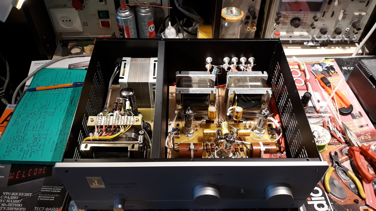

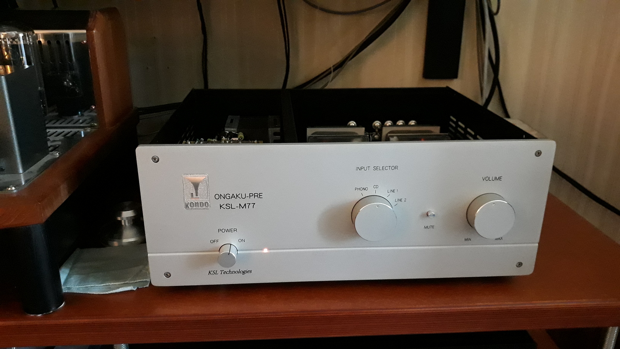

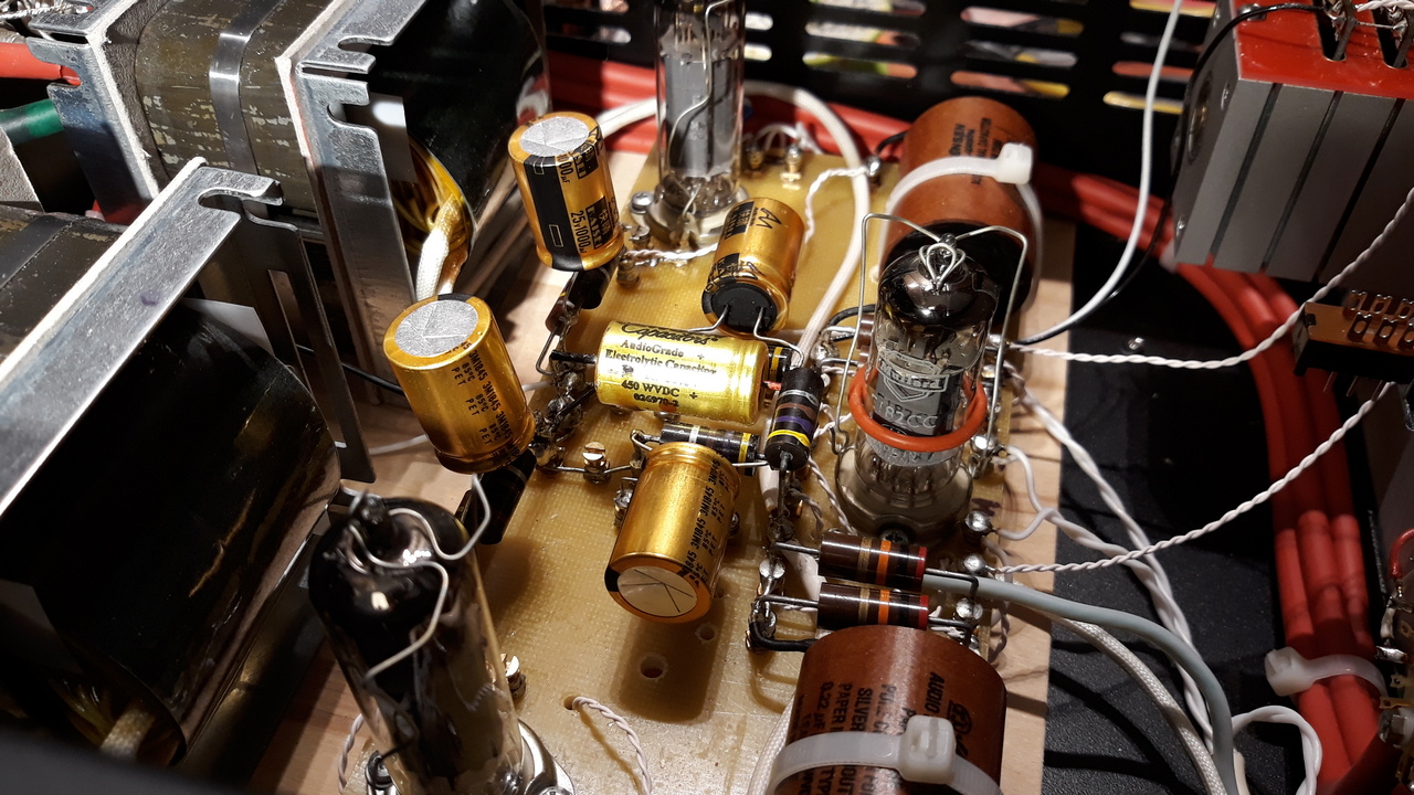

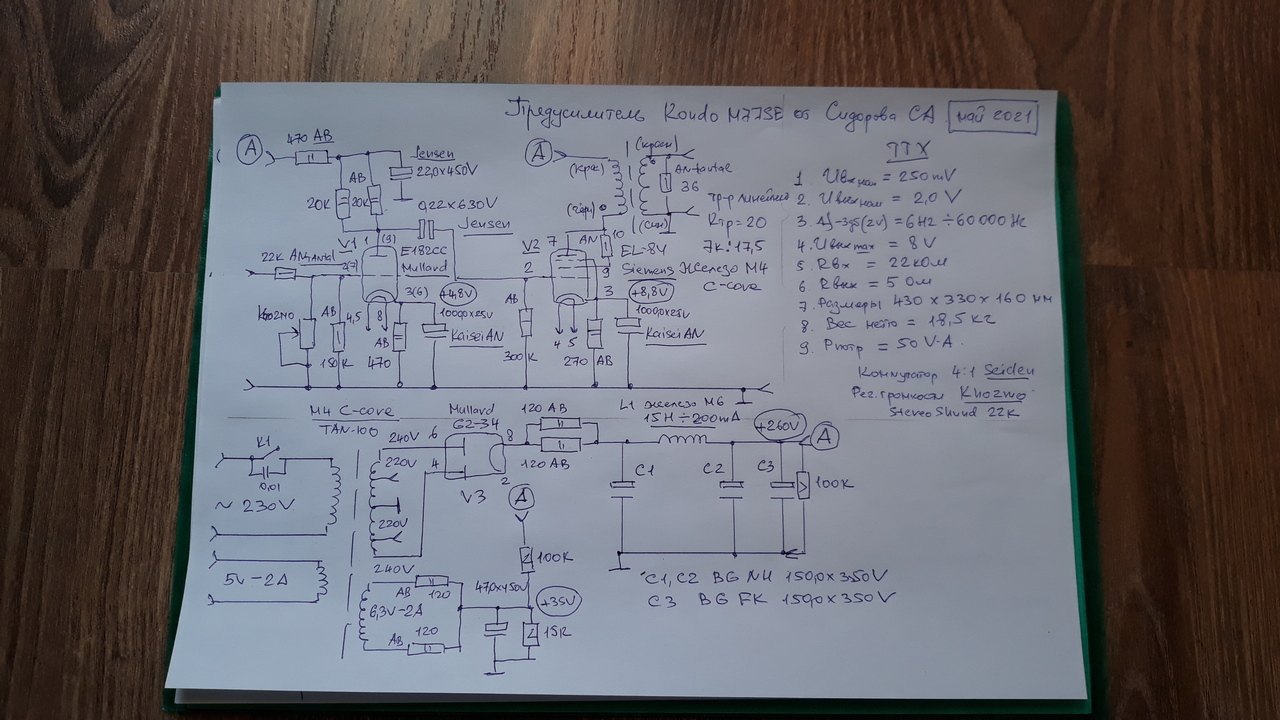

Вчера завершил свой очередной проект... :D Как вы понимаете от Kondo здесь только корпус от братьев-китайцев,кстати сделан очень качественно и по деньгам нормально.Остальное все авторское.Силовик и линейные трансы заказные на очень хорошем железе М4 С-core,дроссель от Альтаудио, комплектуха из Англии и Японии. Разъемы от AN . Внутри разводка проводами XLO и Audio Note AN-C .Лампы голая фирма! 8-) Получилось два каскада с линейным трансом-идеально на мой взгляд для предвака!!! :cool: Звук божественный...Всем хорошего настроения,вы там держитесь... :2piv: :lol: :)
