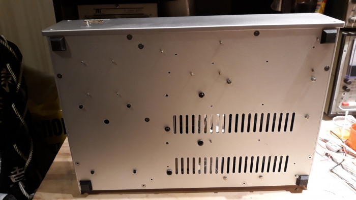

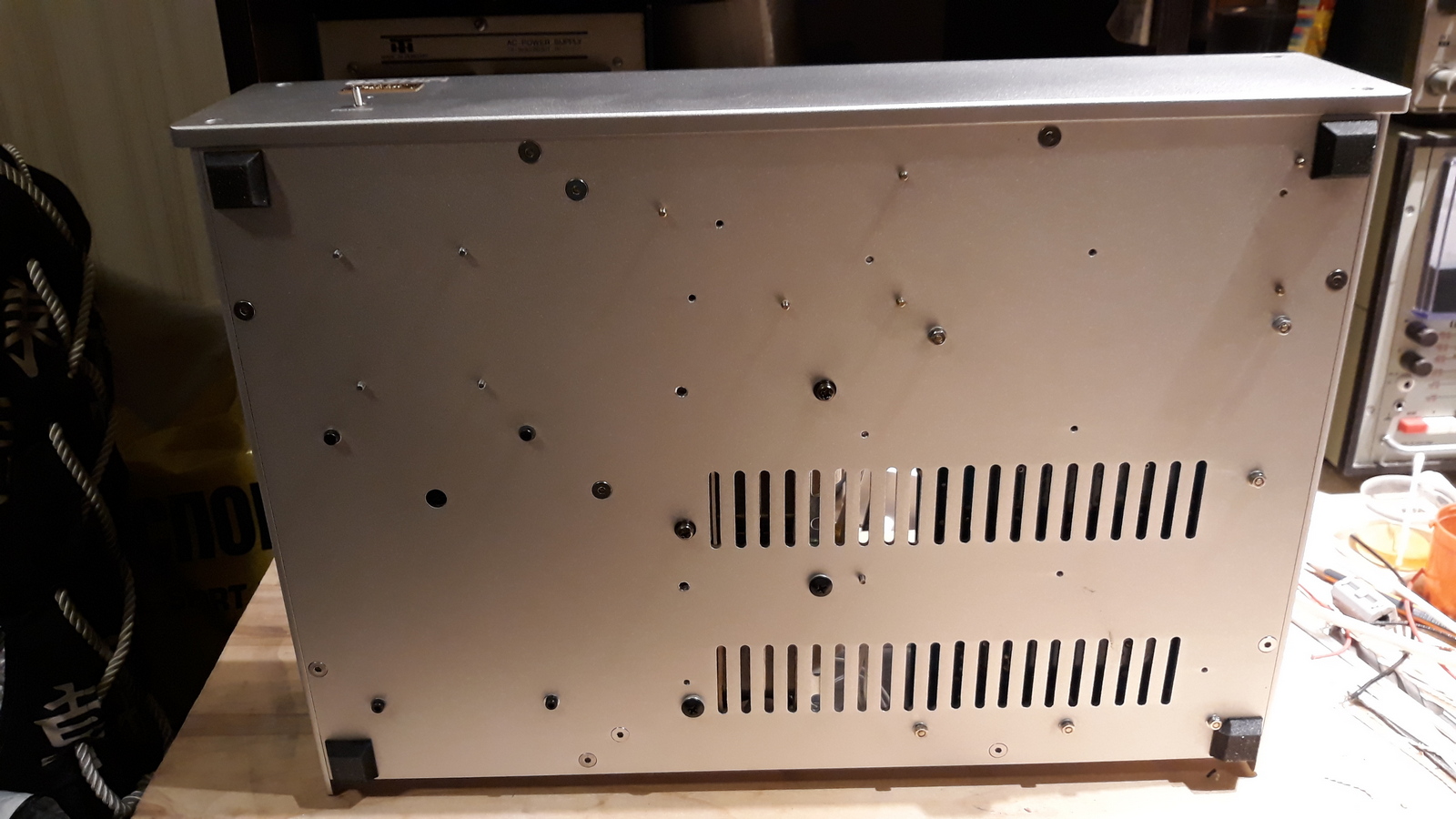

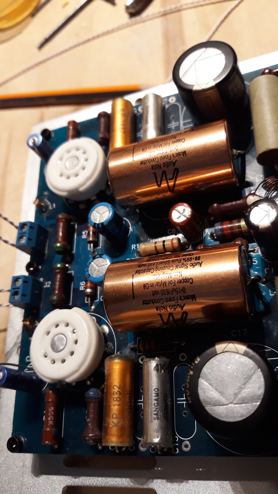

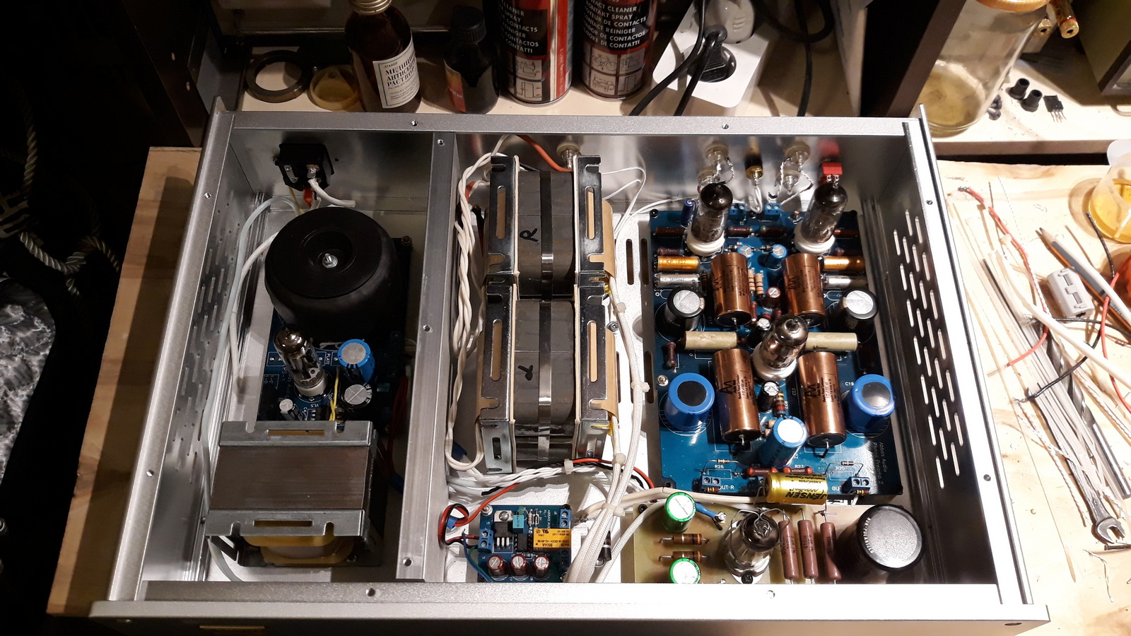

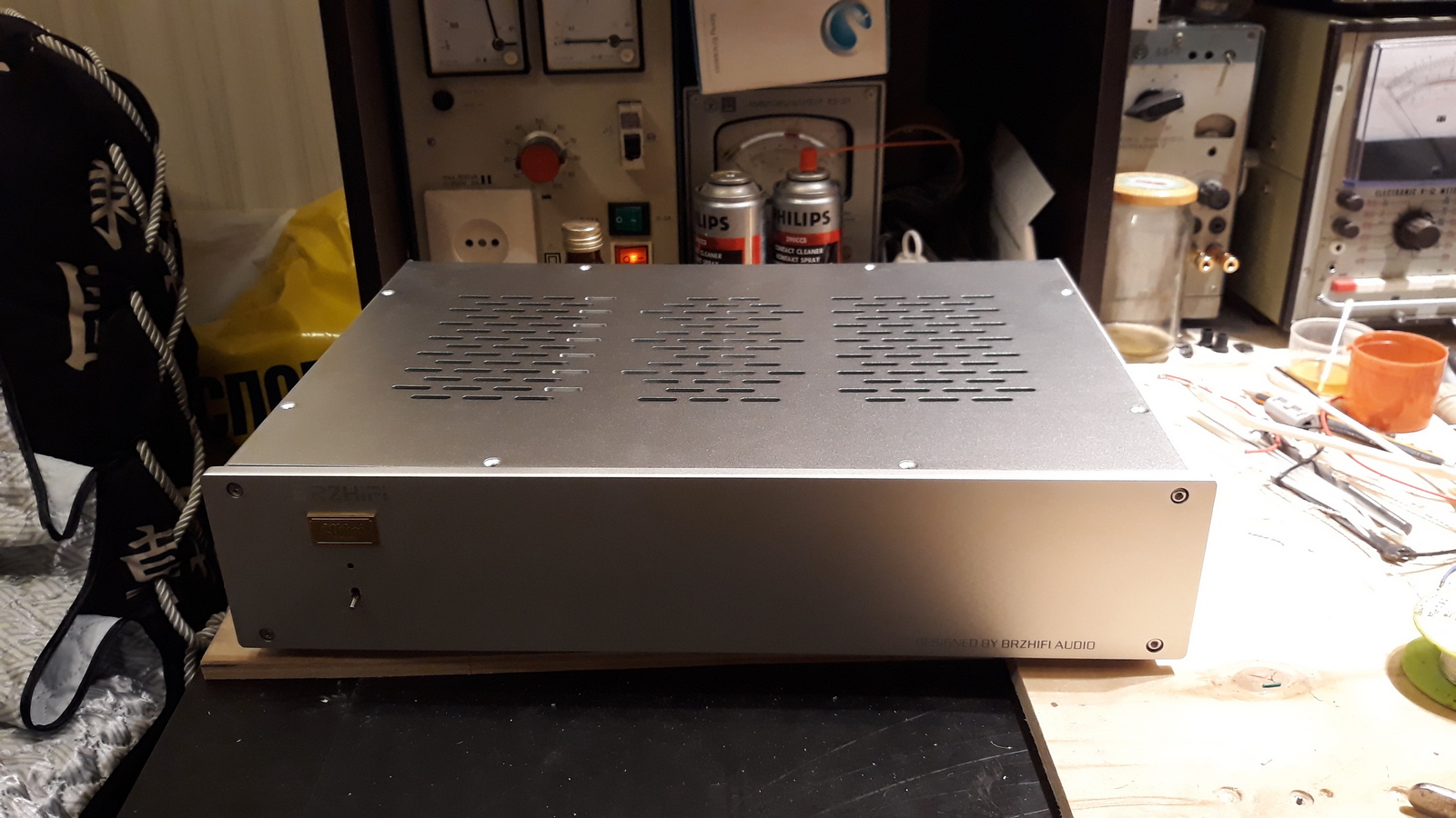

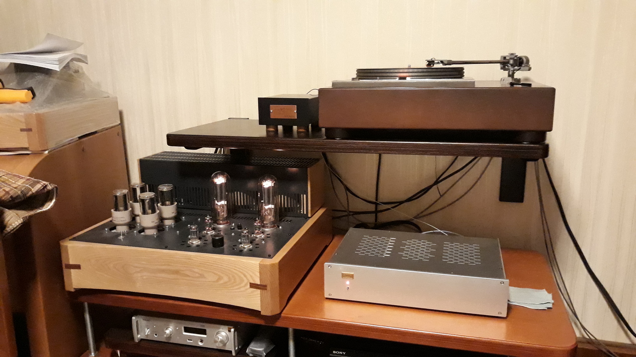

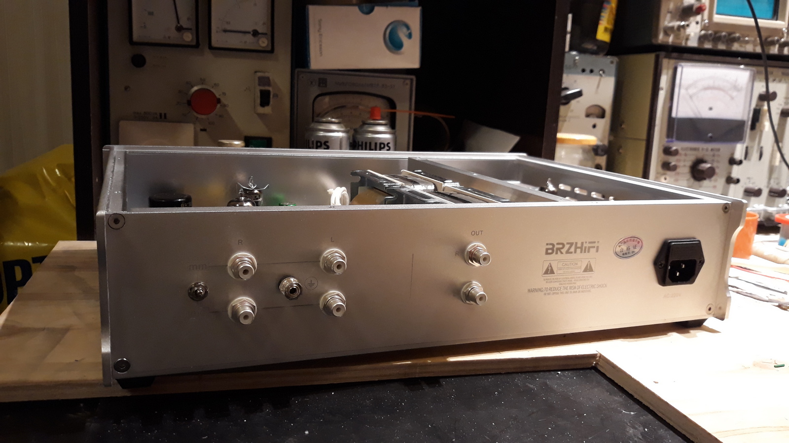

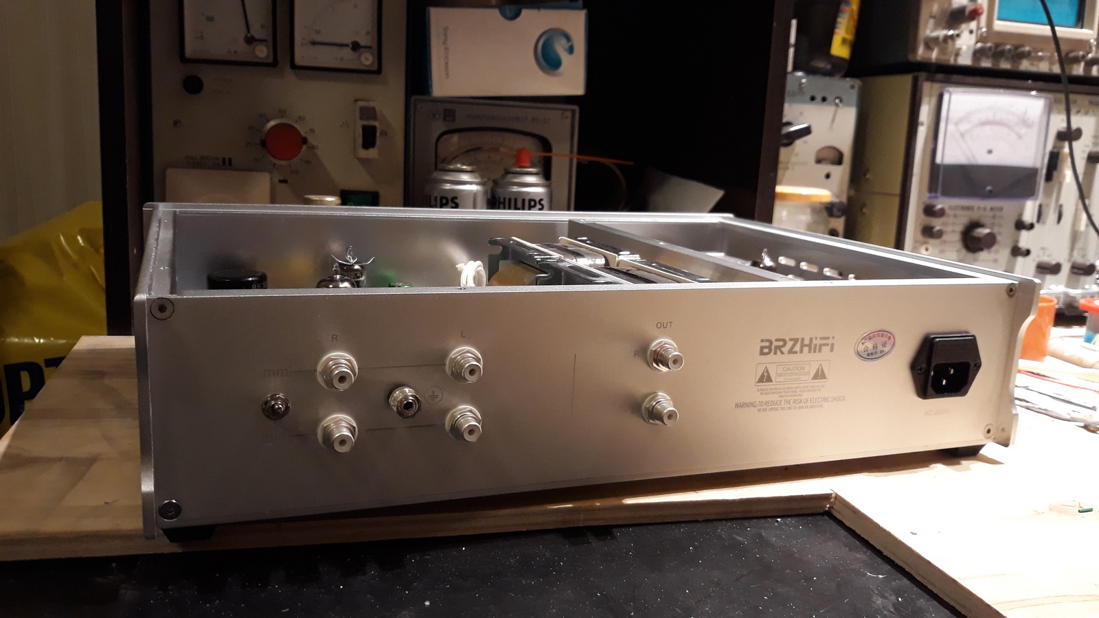

Вот и пришло время для переезда корректора в новый домик... :) Корпус купил на Али...хороший,габариты 440 -310-100 мм,дюралька,сделан очень качественно :cool: В блоке питания поставил хороший дроссель 10 Гн на 100 ма от Аудиоальт,входные и выходные разъемы от AN,на выходе буфер на 5687 с линейными заказными трансиками на С-кор.По питанию поставил пару блек гейтов,межкаскадные кондеры заменил на Аудионот медные,хорошие.. ;)Поросенок получился тяжелым 10 кг... :? Слушаю третий день,звук описать сложно...масштаб,динамика,потрясающая музыкальная ясность,телесность...Всем хорошего настроения,вы там держитесь... :lol: :2piv: :)

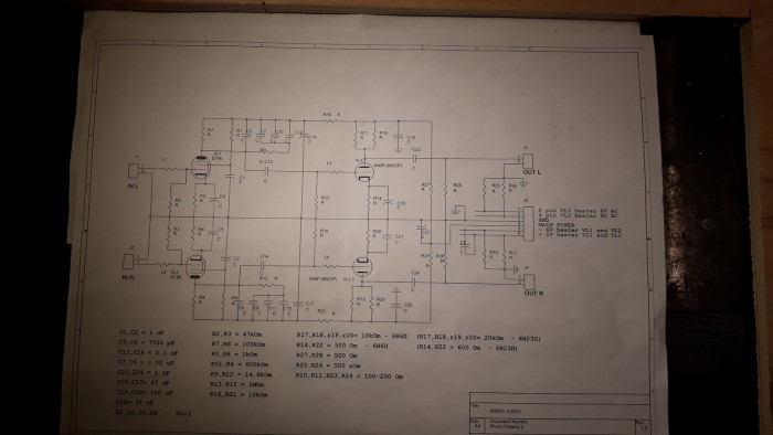

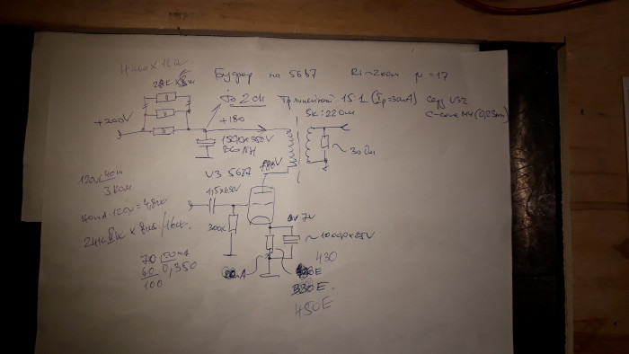

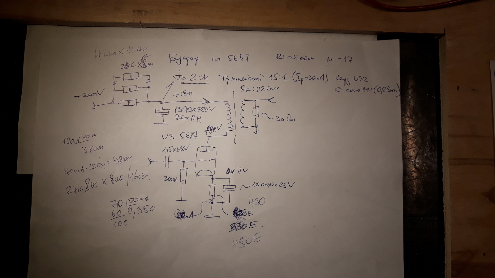

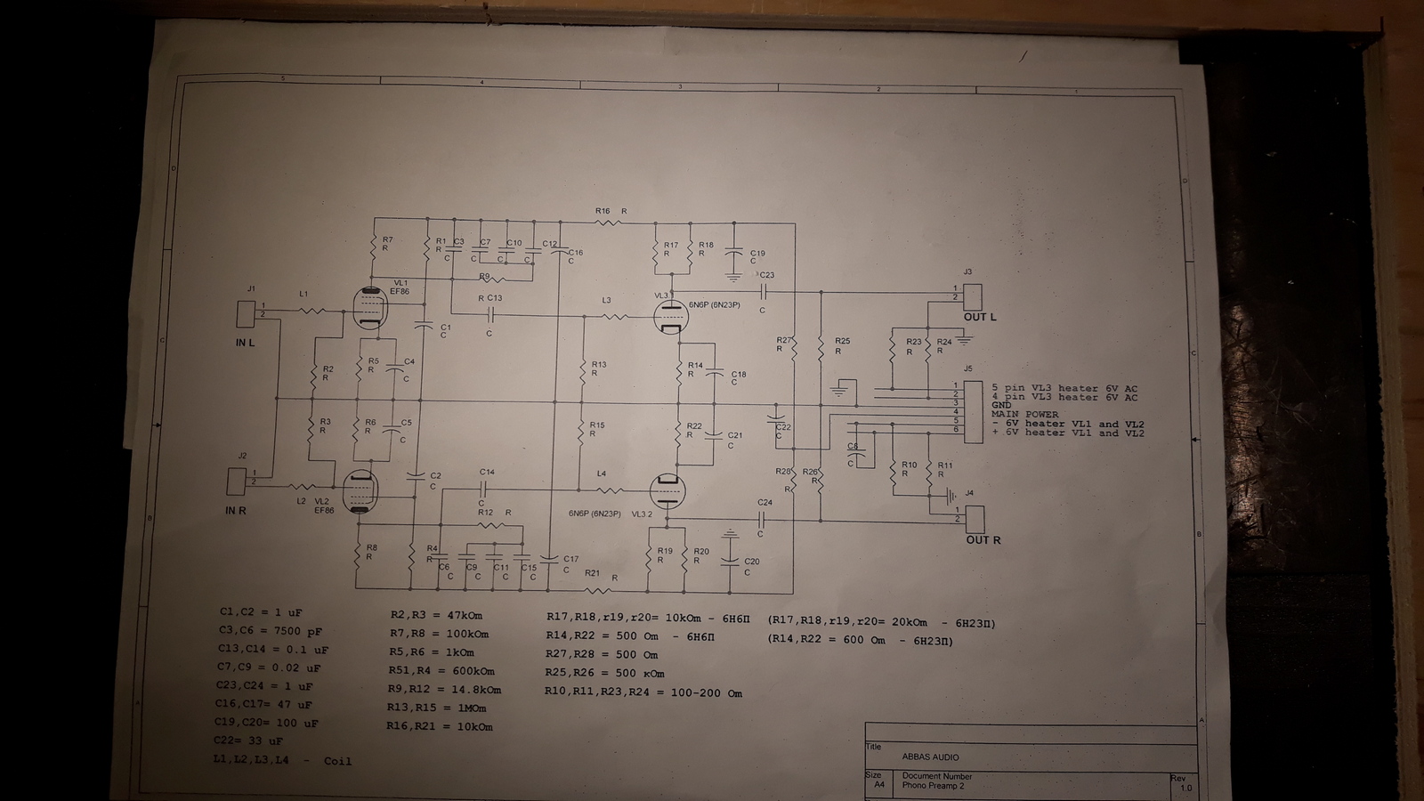

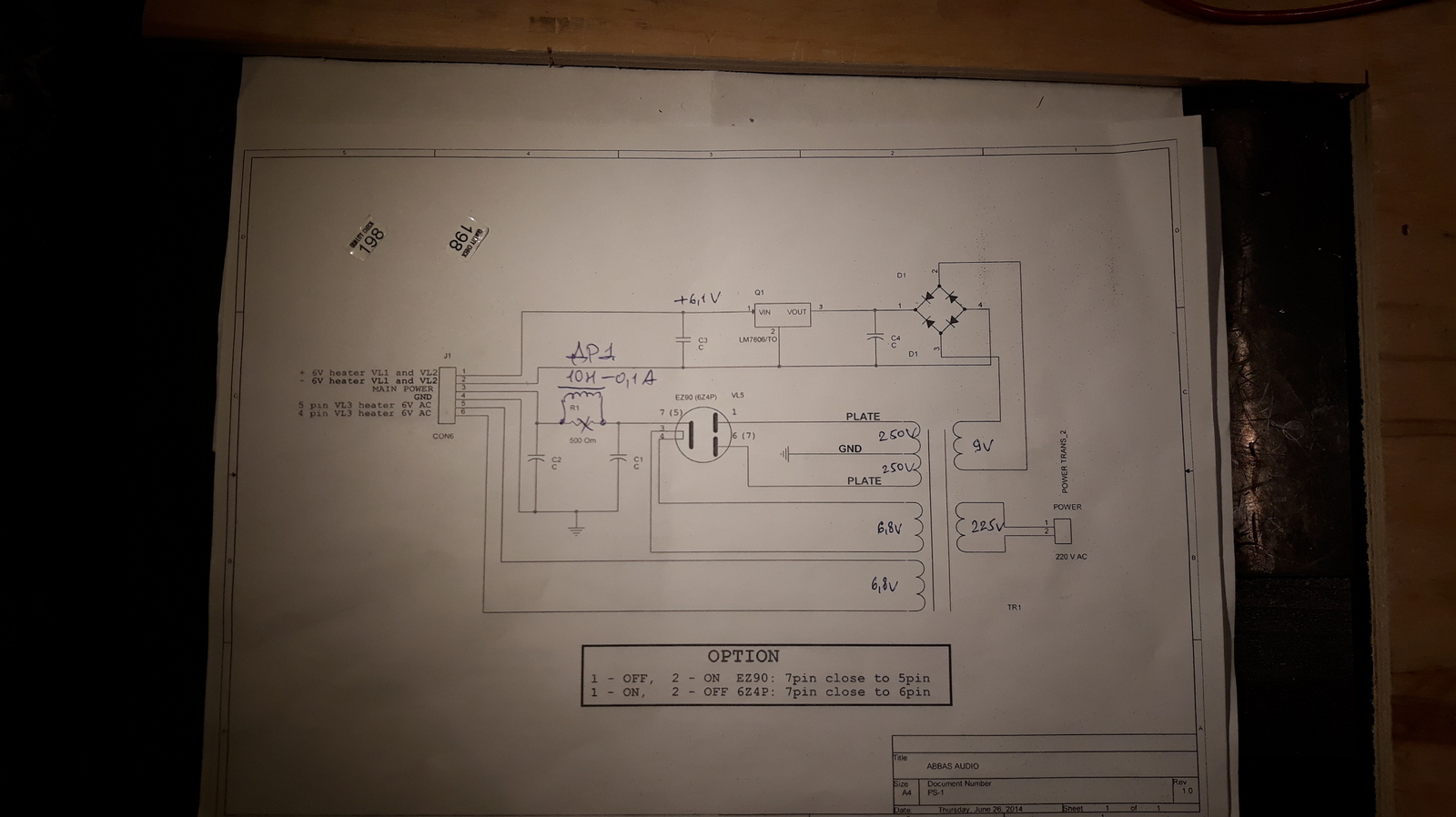

По просьбам трудящихся.... :D выложу схемку моего корректора...В категории RC корректоров КМК это абсолютный ТОП... :2piv:
